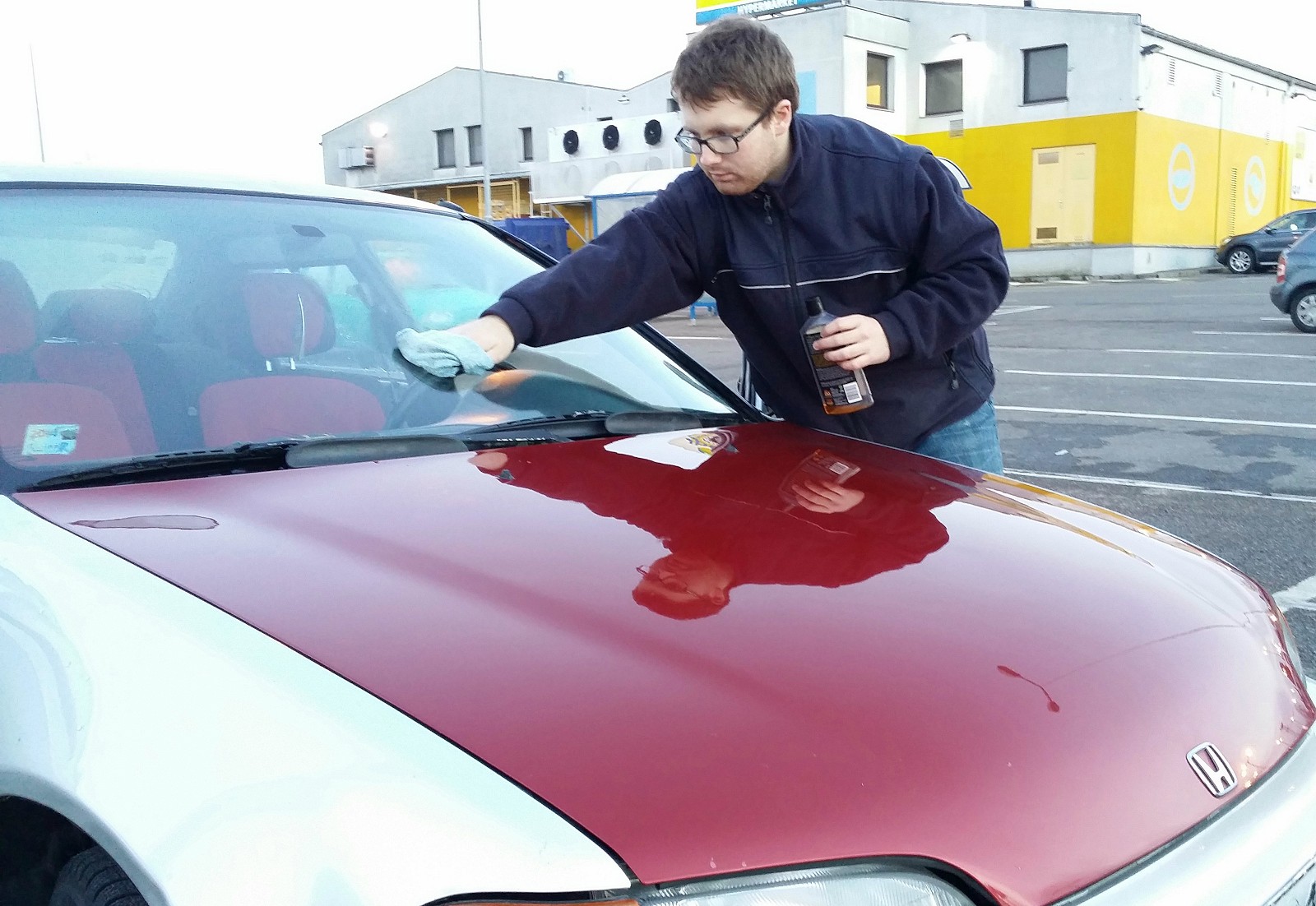

 Popis: Malé strojní leštění v terénu, pasty Menzerna FG, IP, FF, leštička Filson za tři stovky a trochu citu v rukou :)
(ještě opucovat okno a hurá do světa)

Největší prča je, že po finišovací pastě a trochu větším přítlaku na leštící kotouč opravdu zmizela i většina kruhových "hologramových" škrábanečků, je to fakt mazec.. (sice laciným sprejem "lakované" boky a lemy to nezachrání, ale zbytek auta si s tím zkusím cvičně dát taky..)
