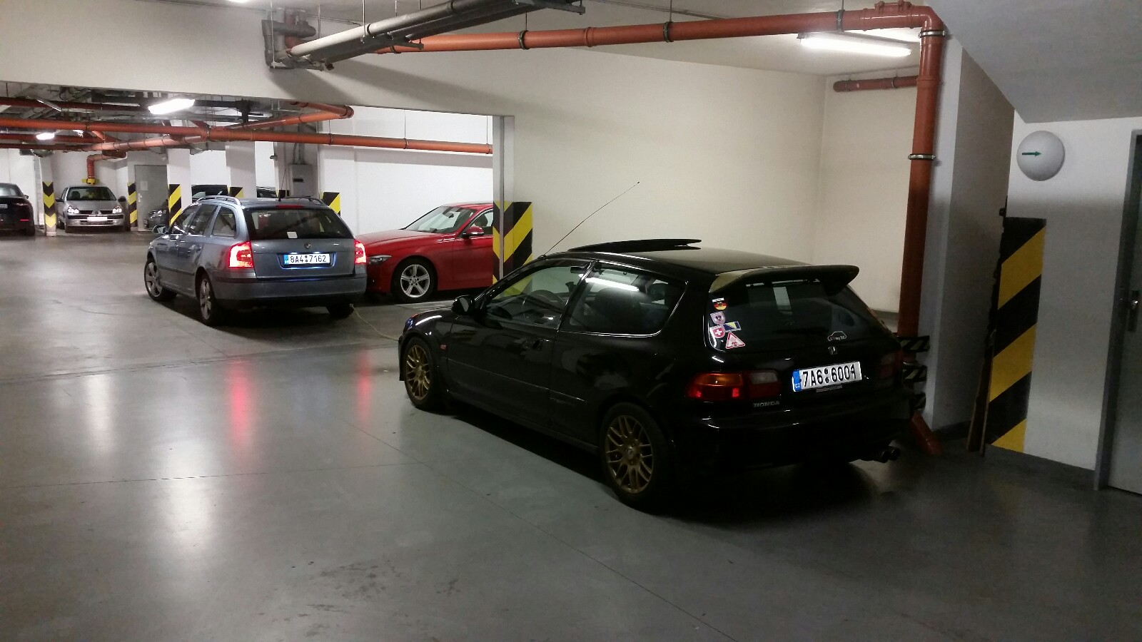

 Popis: ..., když kamarád chce svézt a skončíte na benzínce u Strančic, velké díky Jenyxovu kamarádovi! Snad to bude jen zapalování.

jsi před sebou tlačil škodovku jo? Velmi šťastný OK

Taky dobre,ja vcera jsem svezl kamarada na dalnici smer Brno, vse ok, pak najednou pod plynem dira, pridam a nic, za mnou ne olejovy kour, sundam nohu z plynu ok, tak snad to neni voda, ale to by takhle na prd nechtelo chytat, snad je to nejaka drobnost, jako treba zapalovani, protoze prestalo spravne jet, neb jakoby jelo na mene valcu, byl olej v rozdelovaci, kompletne je vse jinak ok, hladina vody, oleje, tlak v chladici soustave, vicko oleje, hladina oleje, zvuky od motoru, jak spodek tak vrsek. Takže vycisteny rozdelovac a nepomohlo, uz nejde nastartovat a jakoby strili do sani.
S _Marty_ a minorem zkusime jiny rozdelovac a uvidime.
Velké díky kamarádovi Jenyxe za odtah!!!

Ahoj Peto,
i to je možnost, ale to by se to projevovalo mnohem hůře, tohle vypadá na elektrickou záležitost - zapalování: rozdělovač -> modul či -> cívka.
Pokud by fouklo těsnění pod hlavou, motor by měl hladký chod a ne takovýto degeš ... uvidíme.

Jinak motor je ko, chystáme odtah.

Po prvním ohledání, je propálený píst na 4 válci. Do vánoc se to dělat určitě nebude.
