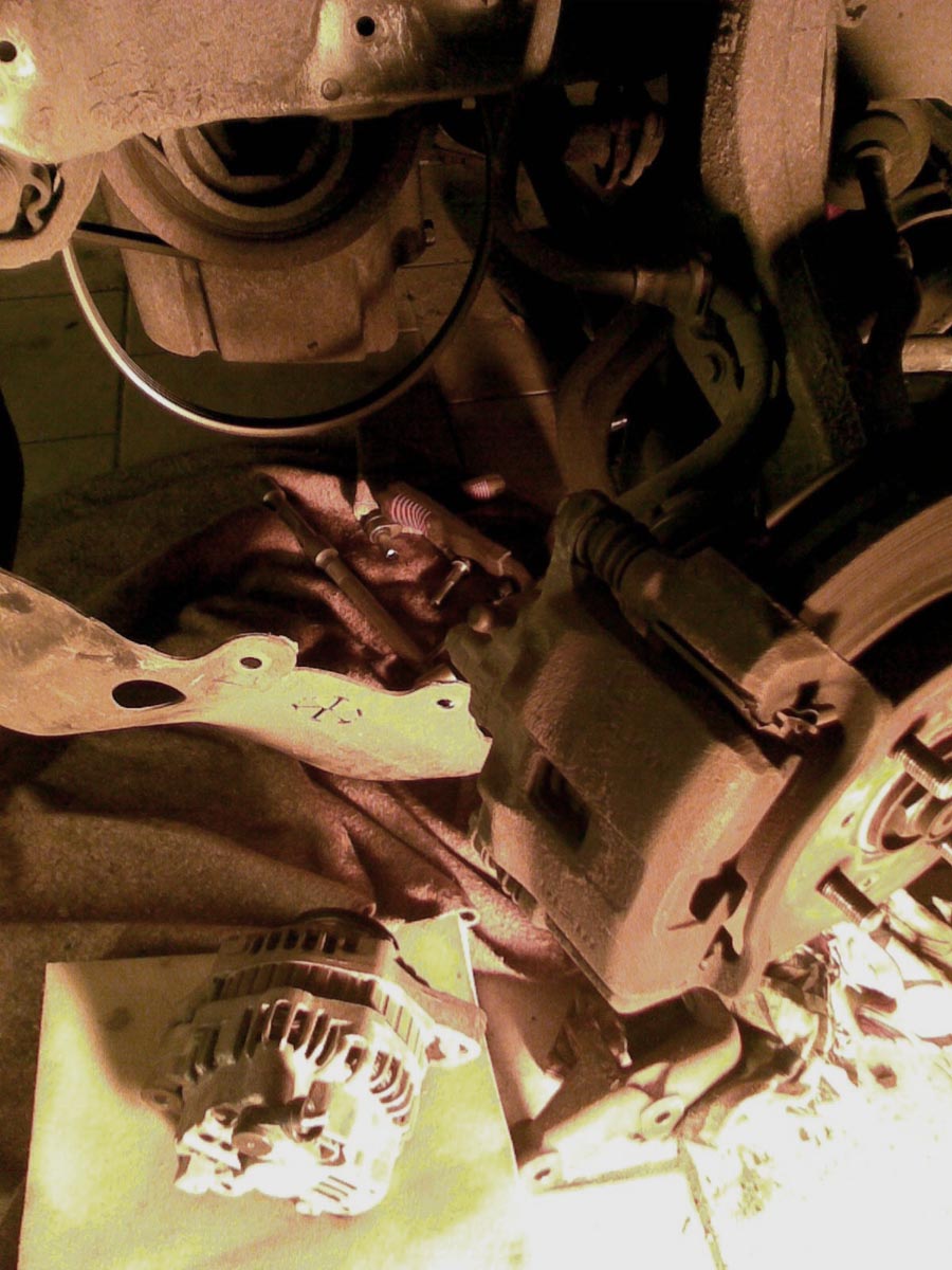

 Popis: ale je mi to k nicemu, mel sem za nej nahradu z 1.4, ale ma jinej konktor :(

co je snim ? uhlíky ? kolik máš najeto? Cooo??? Cooo??? Cooo??? Cooo??? Cooo??? Cooo??? Cooo??? Cooo??? Cooo??? Úsměv

uliky a loziska, pekne uz susti kdyz s nim otocim, ranni starty jsou peklo nez se to ohreje, hnusnej zvuk, za jizdy mi casteji zacina problikavat dobijeni. hlavni problem je ze u tohodle altiku se nejaj jednoduse vymenit uhliky jako u predchozi generace. ma nalitano cca 190tis

A to je velkej problém ten Altík vydělat ven? Protože já mám na utě nalitáno něco přes cca 220 000km a ještě nebyl dělanej a myslím si že je už pěkně načatej jdou z něho zvláštní zvuky:-(

Docela to jde, je horsi pristup, ale kdyz vis jak nato tak je to cajk. U starsich generaci se nemusi ani vyndavat, uhliky vymenis na aute.

fukni do toho WDčko a je klid Velmi šťastný

Hezké, já to dnes zrovna taky doloval z auta, protože pošel, ale bral sem ho ven vrchem... u C5G to je sice makačka vyndat ho ven vrchem, ale nechtělo se mi pod auto Velmi šťastný
