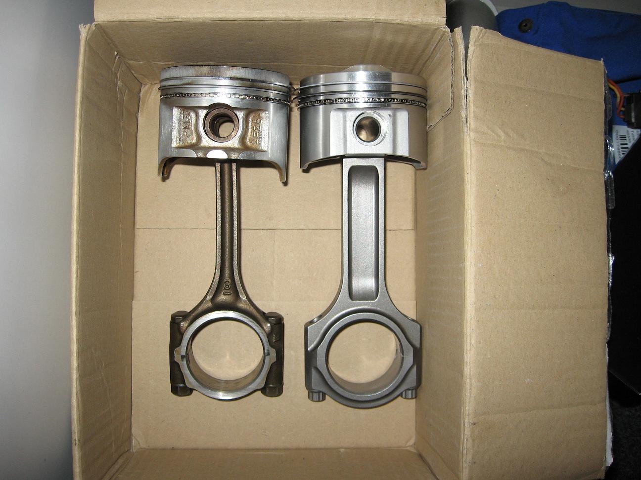

Tyhle ojnice sem vytahl z motoru ktery sem koupil kvuli generalce. Mel moc peknou kliku - nejdulezitejsi vec, na kterou neni nutno nijak sahat. Blok sel na vybrus a ted ceka na jaro a na kompletaci. Ojnice sem tehdy jen vytahl a hodil do krabice. Dnes vytahl, umyl - pro porovnani a zjistil ze jsou ohnute:( Jsou mi k nicemu, takze by mi to nevadilo, jenze proc jsou ohnutehm? Bud to puvodni majitel pretocil, nebo tam byl takovy kompresni pomer ze je to poohybalo...bylo to na rally cros nebo tak neco a byly tam nove krouzky, acl loziska a vsechno umyte. A odjety prej snad jeden nebo dva zavody...(podle stavu lozisek a zaneseni karbonem bych tomu i veril ale co ty ojnice?)

Koukám na fotku a říkam si že je nějak ohnutá...A ejhle ona ohnutá opravdu je.Ještě že to neruplo...

když to jde vidět okem tak to už asi nebude v toleranci Velmi šťastný Velmi šťastný každopádně škoda Smutný

Meril jsi tu kliku jestli neni v luku mezi hroty? kdyz vidim tu ojnici Se stydím

Taky se mi zdalo, ze je nejaka kriva. Velmi šťastný
Bude boost? Pokud ne, tak tam melo jit B/H/K na swap...

klika byla u pana Pobudy na kontrolu zaroven s blokem ktery sel na vybrus, rikal ze nehazi, nekope...kdyz to rika on?

to by me taky zajimalo .... bud pekelne pretoceny a nebo ta komprese .. ale jak by musela byt velka aby ohla takhle ojnice?
