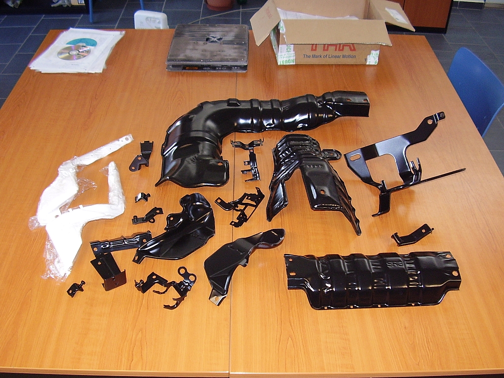

 Popis: Když už jsme u těch držáků... :-)

tyjo husty Úsměv Jak jsi postupoval s povrch upravou?
Dejf
Příspěvky: 3998
Zasláno: 24.2.2010 , 16:33
opískováno a následně stříknuto komaxem
cena za komplet 300,- Úsměv

no tak to je pecka, asi se mi to libi vic jak zlate, promin M@ajku Velmi šťastný

ty plechy tam uz ani nedavej... Hihi

moc pekny, ale asi jsem konzerva a ty kryci plechy k vyfuku bych nechal stribrny. Ta cerna bude takova "zvlastni" Mrk

Ninja: chci jen bílou a černou Mrk teda krom ramen

Ze vsichni davaj na ten spodek ten komaxit kterej je tvrdej a akorat se pak odprejskne

Filda to se neodprejskne, nebo aspon me se to nepovedlo, delal sem v komaxitu 2 mesice a zkousel sem do plechu busit i kladivem a nerupl, tka si myslim ze problem nebude ne?Úsměv

A co treba Alkyton ten je pruznej

Alkyton ano ... testoval jsem to před cca deseti lety, kdy to byla novinka ... provedli jsme nátěr na malém 0,8mm plechu a ten jsme ohýbali sem tam, dokud lak nepraskl ... a jako nechal si líbit nechutně je to dobrý

Filda: dobrej komax je problem opískovat, tak že odprejsknutí se nebojim
dalsí věc je, že z toho co tu vidíš neni na podvozek nic, tedy krou pár plechů co jsou nad výfukem
a věc poslední je ta, kolik zrovna tohle auto najede km Úsměv
