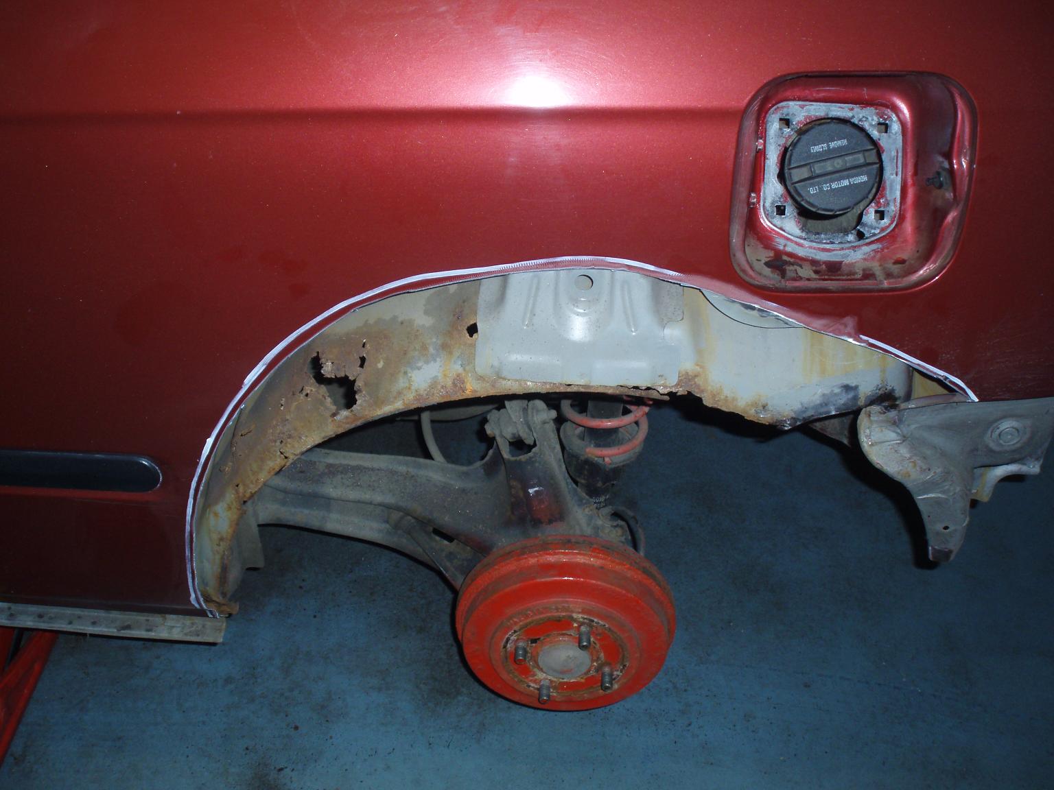

 Popis: Tak tohle na mě dneska vykouklo po vyříznutí lemu...
návštěva u "chirurga" :-(
ge.or.ge
Příspěvky: 607
Zasláno: 25.2.2010 , 21:34
tak po tom co jsem se rozhoupal konečně nechat vyměnit lemy jsem se docela zděsil co na mě vykouklo, auto jsem kupoval cca před rokem s tím že jsou "načaté" lemy, trošku prasklý zadní nárazník a odřený přední, takhle vypadá podběh... Tak to valím bulvy nebylo to vůbec vidět, protože je z venčí čímsi nastříkaný, ale po tom co se na něj sáhlo tak to takhle dopadlo
No ale co, všechno zlé k něčemu dobré, když už se na tom dělá tak se vše opraví a doladí, zadní nárazník už je opravený, čeká jen na lak, rozhodl jsem se nechat ještě nastříkat podlahu a prahy + nalakovat kliky, ochr. lišty na dveřích a kryty prahů a nějaké drobnosti, tak snad se zadaří. Už se těším na výsledek

hezky sežraný Tak to koukám!
C6G 3D?
ge.or.ge
Příspěvky: 607
Zasláno: 25.2.2010 , 21:57
jo jo, C6G hatch, 99... zbytek kastle je OK, nebo úměrné věku, ale tohle mě vážně překvapilo, majitel předemnou s tím dostal ťukanec na zadek, tak nevím jestli to na to nemohlo mít nějaký vliv, ještě mě napadá jestli nemůže někde nepatrně prosakovat nádrž Tak to valím bulvy

jestli se nepletu tak dozadu vedou hadičky co odvádějí vodu, tak bych řekl, že byla ucpaná nebo vypadlá ze špuntu (nebo jak to nazvat) a teklo to dovnitř ...
každopádně takhle jsem neměl sežraný ani coupe rv.94 a ani jednu ze třech 6g rv. 96

Becky mám za to že odvádějí vodu od šíbru, ale měl jsem je i v 6G bez šíbru (jsou ukončený pod zadním světlem) a nebo do auta zatejkalo přes zadní světlo (to jsem taky měl)

bude asi něco špatně, největší obavu mám z toho že někde nepatrně prosakuje nádrž, protože kolem víčka nádrže (resp. uvnitř kde prochází hrdlo od víčka skrz kastli) je to taky katastrofa...

Petura, Becky: podle manuálu by se tam měla táhnout zadní odtoková trubka (ze střechy), podle fotek co mám nepoznám jestli je něco špatně, auto nemám u sebe ale odpoledne tam zajedu...
Hellborn: Chirurg je můj kamarád (zaměstnanec) co to má jako "koníček", tak snad se povede, nárazník opravil moc hezky, tak jestli to bude pokračovat ve stejném duchu tak budu mít nakonec radost, když teda přijdeme na to co je špatně
lulin: U mě to na pravém zadním lemu vypadá že je všechno OK, sem tam nějaký puchýřek kolem uchycení zadního nárazníku + podél lemu, být tebou udělám celé lemy, u mě kdyby se na ten podběh nesáhlo "hrubou" sílou tak bych to vůbec nepoznal že je takhle sežranej Tak to valím bulvy
