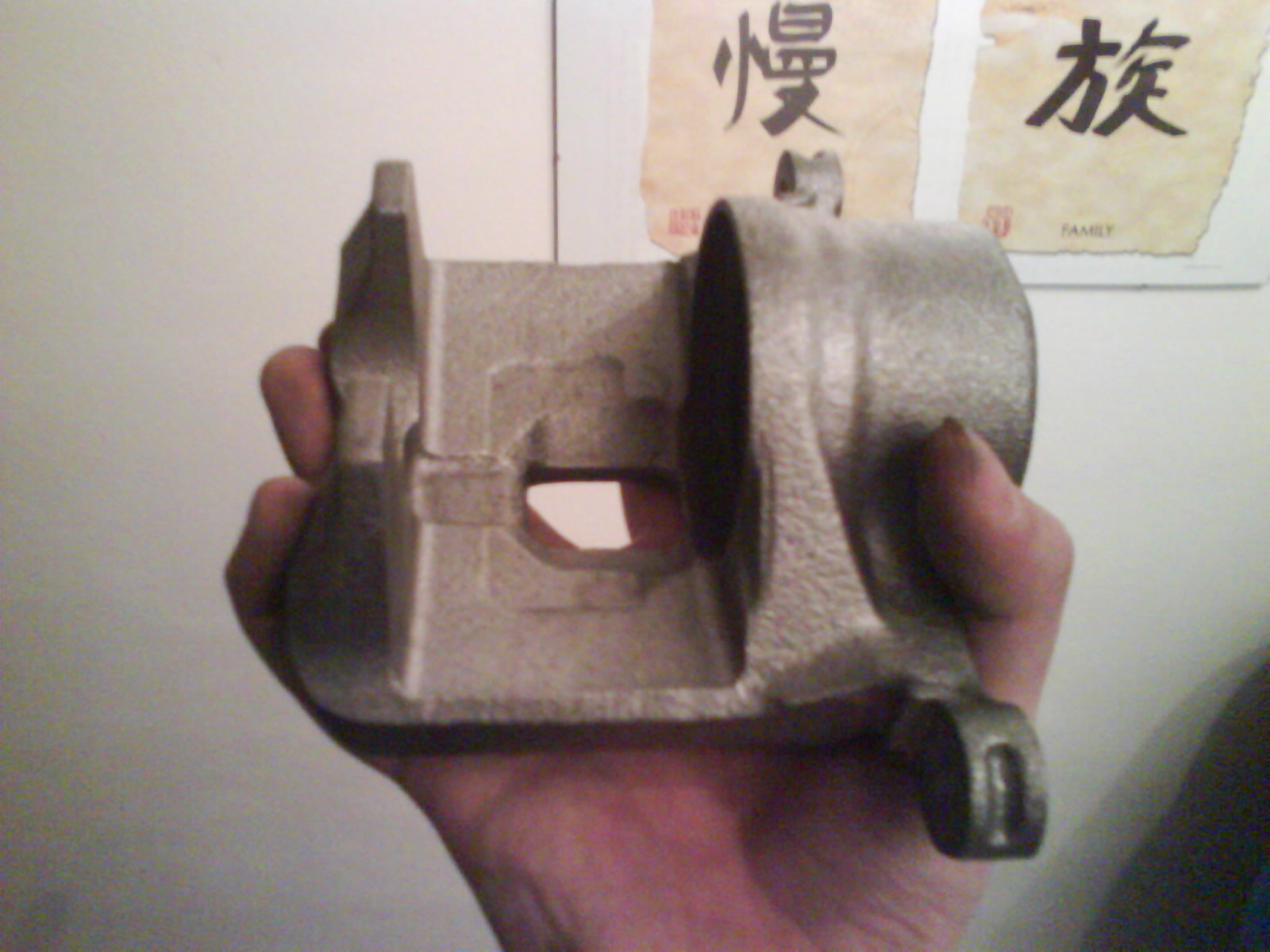

 Popis: tak hodim sem ještě jednu fotku třmenů.. mám v plánu to nak nastříkat červeným winklem na víka, by mohlo vypadat pěkně :)

jak se to vubec piskuje? ti vypiskujou i vnitrek tam kde chodi pistek nebo tam neco narves?

no já to nechal opískovat když tak byla prachovka i pístek takže dovnitř se nic nedostalo a zvenku se ten pístek taky opískoval takže pohoda Úsměv

aha, ale zas jak je prachovka tak v tom miste to taky byva vyzrany vetsinou dost Úsměv

no je to tam jenom mírně.. neodvážil sem se to tam dál na pískování bez toho Úsměv

okok:) jinak vidim, ze piskovani je fakt zlata vec , ja to brousil pul dne na vrtacce a ani takovyho vysledku sem nedosahl, oni ten vysledek maj za 10minut Úsměv) si mel nechat opraskovat, ta barva vydrzi vse Úsměv

no právě přemýšlím že to střiknu tim winkelem když ho budu mít doma

tys to tam nechal i s prachovkama jo??Gumicky musely byt nadseny z toho piskovani... Velmi šťastný

jelikož bych je stejně měnil tak mě to bylo jedno a překvapilo mě že to přežily Velmi šťastný

ja sem nechaval piskovat trmeny a byly bez pistku a bez prachovky a poradili mi to tak primo v Bekasu (firma co dela repase brzd) a vzali to i vevnitr

tak záleží čím to pískovaly.. tohle bylo kovovýma zrnkama takže tímhle kdyby se to udělalo zevnitř tak to mužu vyhodit Úsměv

co vim tak to delaji piskem a kdyz to vzali i vevnitr tak se stejne daval novy pistek a ten tam chodi jak po masle OK
moje trmeny sou natrene zlatym alkytonem a pak bezbarvym lakem

Za me palec malinko dolu, protoze na to sahas holou rukou.. Mrk To by jsi vubec nemel a po opiskovani to mas hned nechat nastrikat aniz by na to kdokoliv sahal jinak nez sterilne Mrk

Pískování se dělá pískem jak už název napovídá. A ty drobné kovové kuličky to se zase nazývá brokování. No a šahat na to holýma rukama opravdu není dobrá věc. Gizmi má pravdu může se totiž stát ,že se ti to špatně chytne a bude se to loupat a měl by jsi to odmastit

no vyšlo to na krabičku startek Velmi šťastný a samo to pořádně omastím než to nastříkám
