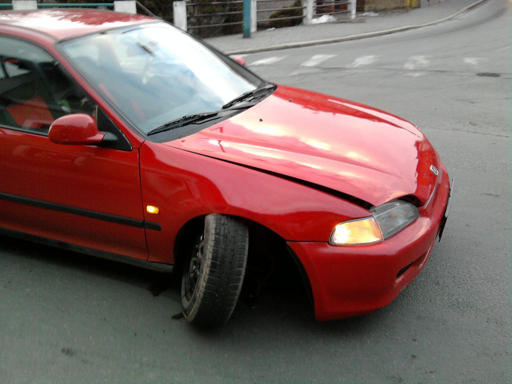

Autor: Kutlas
Zaslal: 7.3.2010 , 20:12
Zobrazení: 1128
 Popis: Hondice je nemocná , stalo se jí to za mostem na křižovatce a to nejvtipnější ve prostřed křižovatky :-( .... A to ten čep skoro vůbec nevrzal :-( Ve čtvrtek měla mít nové čepy :-( NJ PECH

Tak blatník bouchlej není , horní rameno též v poho , tlumič taky OK , a axiální táhlo ohnutý není a spodní rameno taky OK takže dát do kupy poloosu přotože jí to vytrhlo a koupit nové čepy Úsměv
Nějaké dobré stránky kde se prodávaj kvalitní čepy za rozumnou cennu ?

a který je to čep? ten spodní za kolem? že bych ho pro jistotu vyměnil Velmi šťastný
Adamek
Příspěvky: 1646
Zasláno: 7.3.2010 , 21:06
Ja jsem jezdil dost dlouho s vrzajicim cepem a mel trochu strach, ale odkladal jsem to... pak když tu nedavno byla podobna fotka, tak uz jsem cep nechal vymenit. Ted jeste druhej, sice nevrze zatim, ale radsi jo..
Kutlas
Příspěvky: 1207
Zasláno: 7.3.2010 , 21:07
jj spodní kulovej Úsměv

kurňa ty máš ale velkej rejd až ti to dře blatnik co??? HaHaaa jo kámo soucítim s tebou taky se mi to stalo a zrovna po odjezdu z Hondaye, ještě že to nebylo o spanilku

osklivej pohled Bueee

všem: jak se špatný čep projevuje, vrzáním např. při přejezdu přes nerovnosti nebo při zatáčení? ať je tu prevence pro neznalé (jako já) OK
Příspěvky: 17752
Zasláno: 8.3.2010 , 0:40
Dá se to zkontrolovat, že auto hodíte na hever, aby vysela kola a zkoušíte pohybovat kolem nahoru dolu a nemělo by se vůbec hnout v tom uložení čepu ... jestli jen malinko ... hned vyměnit ... Chápeš! Chápeš! Chápeš!

auto jsme měl hned na heveru když to poprvé vrzlo , kolo nemělo žádnou vůly tak jsem si říkal že to do čtvrtka vydrží , no ono ne . Jsou tam zimaky firestoune . A ano poloosa vytržená ale nic jiného ( díky bohu ) .

Pravda je ze jsem se rozjel od supermarketu a najednou se nevracel volant ... vedel jsem ze neco neni v porad , myslel jsem ze dojedu domu ty 3 kilacky no ono ne ... proste stesti ze jsem jel max 30 ....
Kutlas
Příspěvky: 1207
Zasláno: 8.3.2010 , 12:17
A poznas to taky tak ze kdyz mas kola rovne a jedes tak ti jde tiz zatacet na tu stranu kde mas ten cep v haji , jakoby byla vule v rizeni .... to uz je hlavni priznak ze uz je opravdu v prd*** ....
