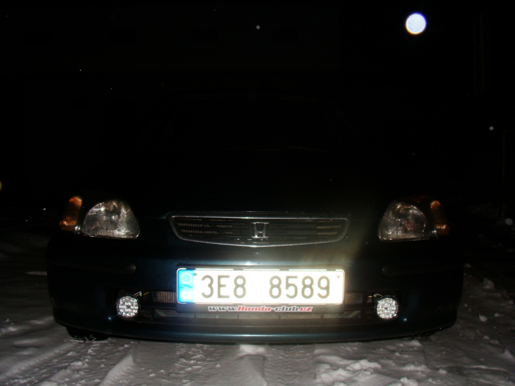

  Výsledek včerejšího snažení :)
  Hodnocení: 1
Autor: gear
Zaslal: 14.3.2010 , 23:36
Zobrazení: 371
 Popis: Odběr 14W, 70mm průměr, hloubka 36mm, 2x18LED diod a ty kabely co tam jsou vidět už jsou inteligentně překritý elektrikářskou páskou :)

k cemu je to dobry?

denni sviceni? to mi hlava nebere

jo, denní svícení. mě se to líbí a přijde mi to i praktický - v autě konečně vidím na hodiny který už přes den jsou vidět, nemusím myslet na rozsvěcení, přes den jsou líp vidět jak H4 a místo nějakých 150-170W je odběr jen 14W kouř

Hodiny se dají pořešit štípačkama - mně se neztmavují nikdy. Velmi šťastný
Jinak tyhle světla se Ti povedly! OK Vypadají podobobně jako origo mlhovky.
Taky přemýšlím kam dát denní k origo mlhovkám (budu dávat žárovky s nižší životností,tak abych je trochu šetřil)...

To má homologaci? kde jsi přišel že 36 LED diod má 14W?? není to spíš 1,4W Velmi šťastný ale jinak pěkný OK

Hellborn: jjo to byl záměr Cool a myslím že mu to moc sluší Úsměv
Jakub Erben: má to RL E4 a dle výrobce má každý světlo 18diod a 7W odběr... neměřil sem to ale věřím jim Velmi šťastný

Hellborn: resit hodiny stipackama je nejvetsi prasarna co se muze udelat. Fakt uplne extremni. Takova vec se resi tak ze se z konektoru vynda pin, prevlece se pres nej smrstovaci buzirka a izolackou se chyti ke kabelazi. To je potom nestesti kdyz po takovem kutilovi opravujes elektriku, pac kdyz se to letuje tak vzdycky chybi 5mm kabelu. to snad ne

Co bys na tom chtěl opravovat? Hodiny prostě svítí pořád stejně a je na ně dobře vidět ve dne i v noci,což byl účel... Cool Dráty zaizolovány.. zzzzzzz

Hellborn: ustrizeny drat = auto po kutilovi to snad ne

OK , kde jsi ty světla sehnal někde na netu [Popřípadě link], nebo v kamenem obchodě? dik Velmi šťastný

a když máš tohle denní svícení ( nechápu proč to mi hlava nebere ) svítí ti to i vzadu Cooo???

Lojzík: Vzadu nemusí...

možná nemusí ale osobně si myslim že by člověk měl svítit i vzadu... Přece není tak složité po nastartování otočit páčkou ne Tak to valím bulvy

vzadu? přes den ? nevidím důvod... auto co jede za tebou tě vidí i tak a jde hlavně o to aby si byl vidět zepředu aby ti tam někdo nevjel popř aby ti tam někdo neskočil... zezadu se nemá co stát.

Hellborn: chyba... ne ze nemusi, vzadu nesmi svitit Chápeš!

Myslim že to nemá chybu, v zadu to podle vyhlášky svítit nemusí, tak nevim co tu řešíte a ty hodiny s budíkama mě taky přez den stvou, ale stípat dráty? Velmi šťastný to je dost spatný řešení.
