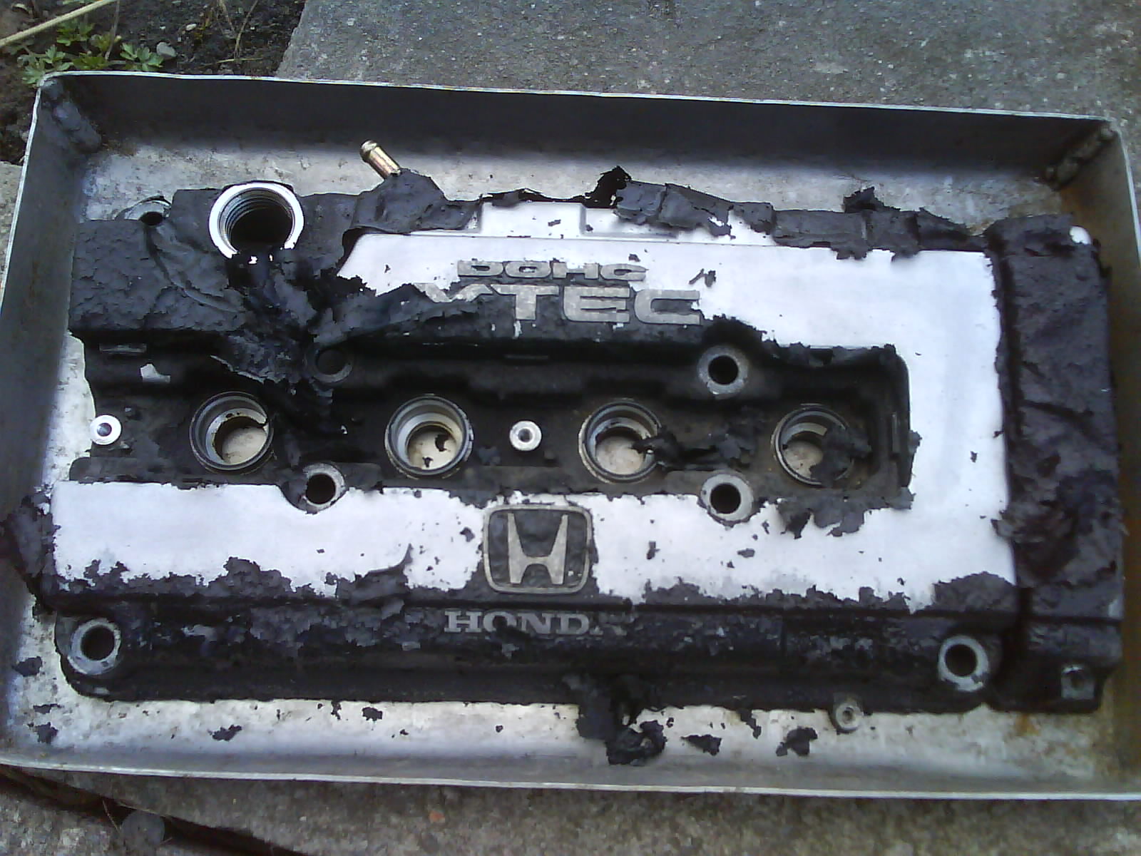

 Popis: Jde to jako po másle až na ty záhyby a složitější a méně dostupnější místa...
Očista
rooney
Příspěvky: 2119
Zasláno: 23.3.2010 , 19:13
Včem si to namáčel?
Maggoth
Příspěvky: 3179
Zasláno: 23.3.2010 , 19:16
700 ml aceton zabiják Úsměv Bohůžel mi jeden z hadříků špatně vzlínal , a tak jsem tomu musel dát druhou šanci - zítra dodělám. Vypadá to nádherně i úplně holé - jen hliník....

ja to dělal v kyselina chlorovodíková solná, 100% roztok. nechal jsem to namočený v 3ech litrech kysleliny přes noc, ale nějakej tudůt mi to víko přes noc ukrad, jelikož ráno tam nic nebylo Bueee

pouzil jsem odstranovac starych nateru(forma gelu)....zadny hadry nic..jen se ten gel natrel a za 10-20 minut vse vybublalo...Úsměv

cím hodláš čistit a leštit to DOHC, VTEC, HONDA a znak??? já furt nevim mám je nějak špinavéa trochu poškrábané
Maggoth
Příspěvky: 3179
Zasláno: 23.3.2010 , 22:33
Mikrobruska + leštící kotouč dremell.

Ja pouzil tvrdou rovnou podlozku a hoooodne jemnej brusnej papirek.
