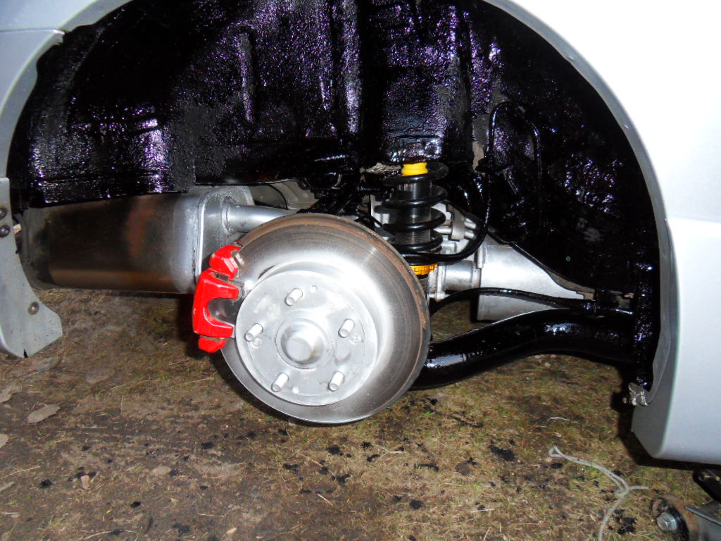

 Popis: tak když sem musel znovu sundat kola abych došteloval podvozek tak jsem rovnou nastříkal komplet výfuk natřel podvozek a podběhy a nalepil pruhledné folie na lemy blatníků proti kamínkům to sem zvědav co mě napadne příště :D

čím to natíráš?

je to něco jako rezistin zastavuje to reznutí za dvě hodiny to uschlo jsem to chtěl ozkoušet předchozí auto sem natíral gumoasfaltem Úsměv

Barvy pěkné, ale ta stříbná na kotouči na okruhu shoří. Vím o čem mluvím Mrk

tohle znam... neni to nahodou bile nebo sede nez to zaschne???

není je to celou dobu černé jak bota mám vod toho ruce ještě ted Velmi šťastný jinak ještě k těm barvám ta stříbrná je vypalovací barva na výfuky myslím že by hořet něměla Velmi šťastný

jinak co se týče nastavení předek i zadek sem šteloval dvakrát než to bylo tak jak jsem chtěl 320 a 320 dnes jsem s tím byl na geometrii v HK kde musím pochválit jako profíci si s tím vyhráli i odklon nastavený,nápravnice vystředěná a platil jsem 700.Jízda domů byla požitek mohu říct že podvozek sedí úžasně už jen musím doladit tuhost tlumičů ale už ted se mi to zdá lepší než serie zatáčky nerovnosti super pocit :twisted:
