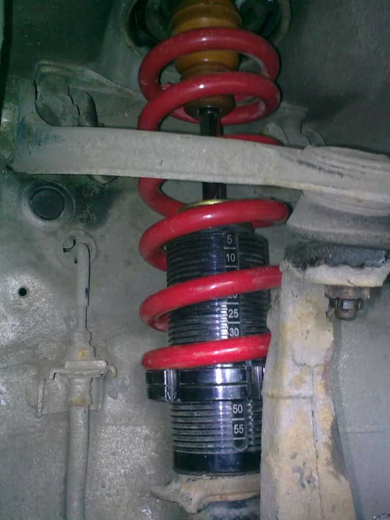

 Popis: Uz jezdííí :-)

Co je to zac?

Vubec nevim, dostal jsem ho od Mariho z jeho Targy Úsměv

ake je na tom vozenie?

Zatim jsem jel tak 6km a na 13" kolech 165/60 takze nevim Úsměv
Do 14dnu, budu mit kola a dam vedet Úsměv

njn na CRX 1g to bylo moc divoký co sem slyšel tak aspoň že našel uplatnění jinde Úsměv

No tys tomu teda dal. Smutný
Nemáš tam prachovku takže ti půjde bordel přímo na pístnici tlumiče.
Pružina je velemi velmi nebezpečně krátká. Ve vyšší rychlosti vemeš větší nerovnost, auto se hodně zhoupne a pak se neudeš stačit divit co to bude dělat až se ta pružina sekne ve špatné poloze.
Jak si vůbec někdo může na auto dát takovej nebezpečnej šmejd, to fakt nechápu. Ble

A to že tímto "výtvorem" totálně zničíš tlumiče je vlastně úplně jedno. Stejně to nepoznáš protože už teď nepracujou jak mají.

Vim ze ty tlimice bez prachovky nevydrzi, nejsou zrovna TOP mam jeste 2 sady s vuper stavu.
Az toto odejde a tak dam jen snizene pruziny a pracjovky jak se patri.
Neres to zase tak nejak, byla to jen zkouska Úsměv

...a strč si závlačku do toho čepu,bude dostávat pěknej záhul... Tak to valím bulvy
