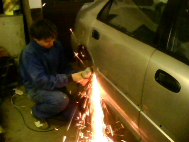

 Popis: auuu :D
A řežeme...

dobra rada... kdyz se brousi nebo svaruje tak je dobry zakryt skla, pac jsou potom poprskany a popaleny

jj to je velice dobra rada, uz jsem na to taky prisel, protoze jsem rezal fleksou plech a za sebou jsem mel opreny zadni sklo na Preludu a co se nestalo... Smutný cely jsem to popalil, vylestit se to nedalo, takze okno muzu vyhodit a shanim jiny...

taky neni španý mýt něco na vlatní ochranu...aspon ty bezpečnostní brejle nebo štít...kamarádovy se nedávno rozlítnul kotouč flexa ho švihla přes ruku mezi zápěstím a loktem, má 5stehů a xicht mu to naštěstí minulo...ale fekt to neni sranda !!!

Jenže překecejte někoho aby si vzal brýle, když nechce Velmi šťastný nakonec jsem ho ale ukecala. Na skla to moc nešlo, vypadaj stejně jako předtím. Takže snad v poho. Další řezání jí teprve čeká Smutný

ty fleky po flexe co vznikly na kachličkách šli sundat kyselinou solnou, tak to někdo mužete zkusit i na sklo.
