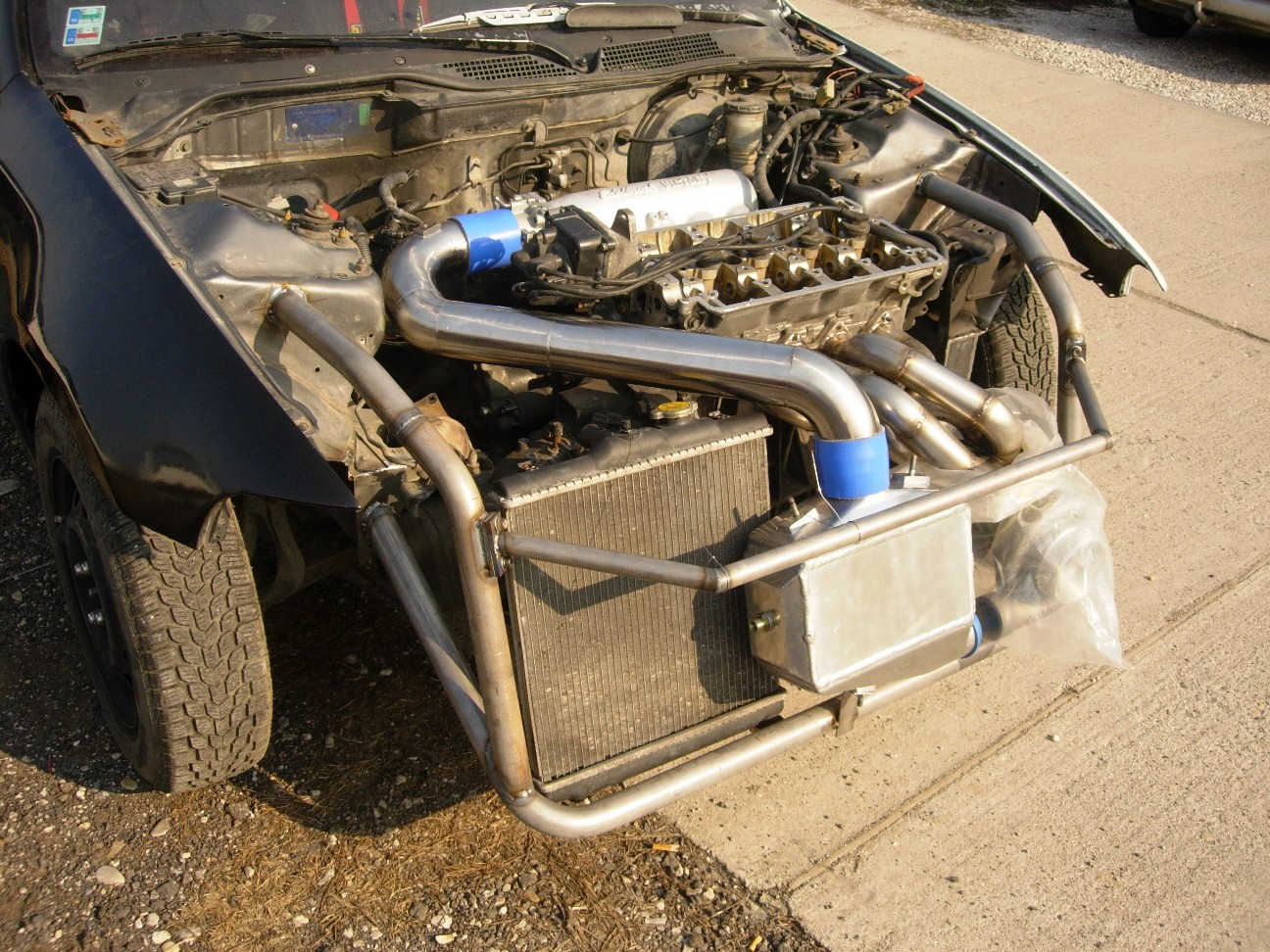

 Popis: a takto sa postupuje v praci.

Intercooler s vodním chlazením? Pokud ano tak opravdu fajnovka OK

Z čeho máš udělaný vedení vzduchu? Hliník nebo slabostěný nerez? Tenhle chladič tam budeš nechávat, nebo tam bude nějaký celohliník?

co to je za intercooler ?

vti [906team]
Příspěvky: 2098
Zasláno: 25.2.2011 , 14:02
intercooler je vodny, a rura je 3inch nerez.
vyfuk je tiez 3inch nerez koleno a potom rozsirene na 80mm a nasmerovane pred lave koleso von (teraz to tam este nie je nahodene).

a co to teda je ?? b series asi jo podle dohc.. žeby b20vtec ??

pochybujem, ze 15.4. budem mat sancu robit dieru do sveta, este je kopec veci, ktore nemam ani objednane, takze to tak ruzovo zatian nevidim. budem rad, ked bude vtedy fungovat motor.
inak ten bude B18C4, dartony, B20 kluka, 84mm vrtanie, B16A hlava, uz som to tu niekde pisal, asi zalozim nejaky topic.

Teď na to koukám a nechtělo přivařit tu trubkovou kostru nejdřív na nějaký patky a ty pak navařit k podběchům, aby se víc rozprostřel tlak na karoserii v místě toho spojení. Takhle bych se možná trochu bál, aby se to tam časem nekroutilo.
