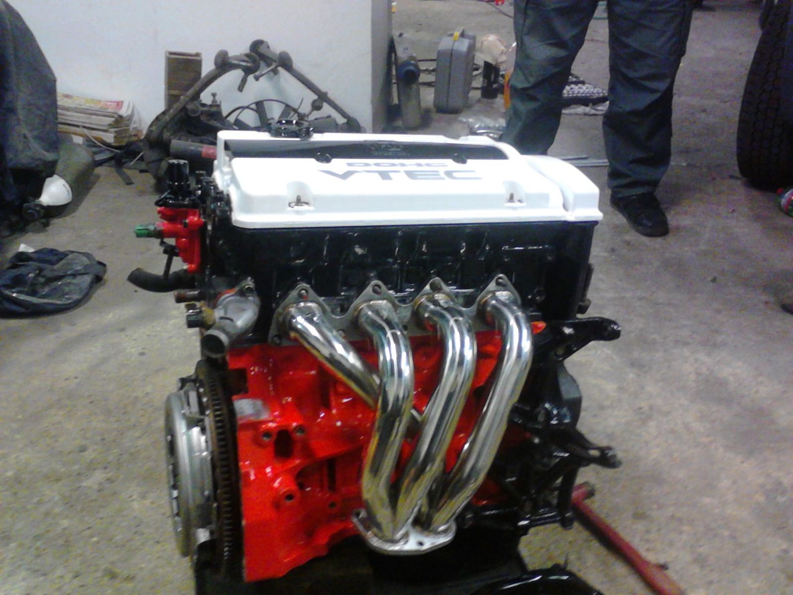

 Popis: Jeste ze uz je v aute a facha jak ma :-)

delala se komplet go? i nejake upravy?

jj GO a jen se snizila hlava,Odlechcoval se setrvak,vyradil jsem hridele.Jinak celo nerez od svodu az po zadni koncovku Úsměv Mam zmereno 196 koniku a zrychleni CTR killer :twisted: HaHaaa

No ta barva je ozkousena uz na nekolika motoru i na kamosovo.Ma ji tam uz 4 roky a goood

Jinak mi nic jineho nezbilo kdyz jsem to cervene koupil a neslo to vubec dolu.Nejaky talent.Tak jsem se rozhodl takhle.Verte mi kdybych nemusel tak to poleju carlanem oplachnu to a hotovo.Kdyby jste videli jak to vypadalo predtim Ble

staci abrvozrout a slo by to dolu pekne

Jo jinak se to muselo cele proplachnout ponevac byl vsude nejakej sajrajt z piskovani.Posekalo to olejovou pumpu a tak je tam z ATR jeta.Prej je lepsi.

neslo to ani barvozroutem.Lechce se to rika ale spatne dela.Ten barvozrou na to vubec nefungoval.A to jsem bral ten drahej.Nevim uz jak se jmenuje.Slo to sotva i dratakem na flexe.Auta delam dost dlouho a barvozrout mne napadl jako prvni.Stribrnou barvu na kamna jsem nechtel.Za cas hnedne a loupe se.Neni to pak hezky.

mas to moc pekny a doufam, ze budem dobre slouzit OK 196 koniku...to je klasika h22a2 nebo jdmko?

h22a2 Úsměv Nekouse ale zuzla pořádnej výtlem
