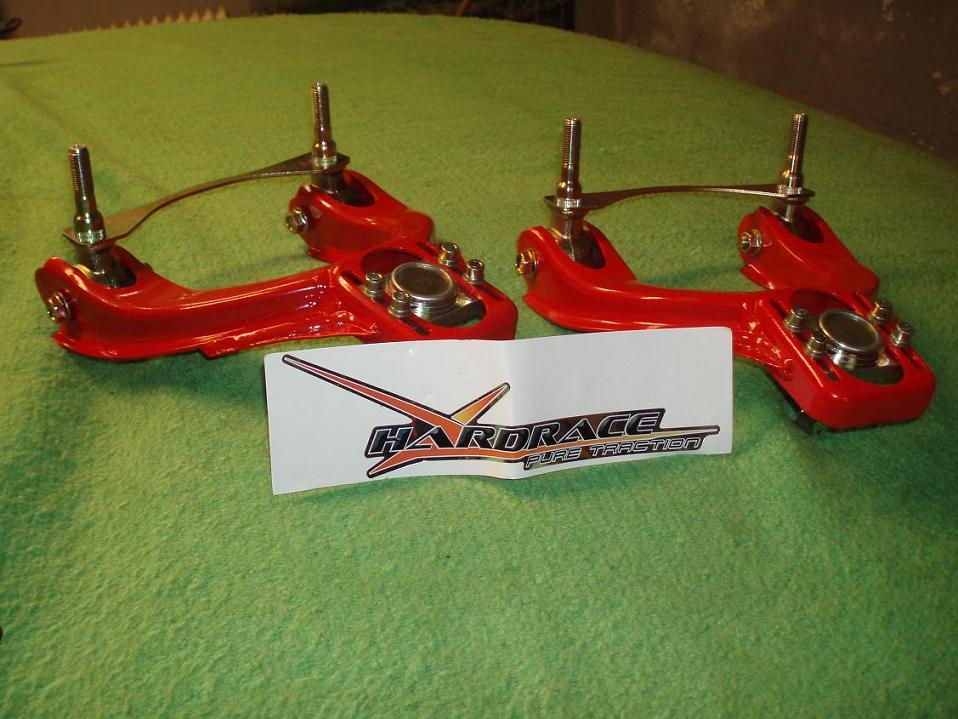

ramena
Ludva
Příspěvky: 672
Zasláno: 14.1.2010 , 19:14
To je na Targu?Vypadají luxusně OK Úsměv
cocks
Příspěvky: 3402
Zasláno: 14.1.2010 , 19:36
ooooo..krása.
mari 1
Příspěvky: 115
Zasláno: 14.1.2010 , 19:40
jo ale pasuji i na civika od 93 vys.... VTEC je to nutny kdyz snizis podvozek Velmi šťastný mam i jine na zadek....

To mari 1: Já vím, jen mě štve že nedělají přední ramena na 2G tak pěkný.Bral jsem je totiž taky. Velmi šťastný

hardrace je podvozkove jedna z top znacek, ale zrovna predni ramena bych doporcuoval jednoznacne od Buddy Club...

tomyks...vetsina problemu neni ani tak na STK, ale snizenim si komplet rozhodis geometrii a v podstate i zhorsis chovani vozu za ruznych situaci...a to si malokdo uvedomi. A ten kdo si to uvedomi, koupi stavitelne kamber kity a toe.

proto jsem je koupi a na zadek taky,nechapu lidi kteri to snizi a neresi odklony...je to uz kvuli jizdim vlastnostem a hlavne nezhulis kolesa... Velmi šťastný na podvozku si zakladam ten musi byt TOP!!! a hlavne funkcni ve vsech smerech Je to tam.

infinity - Tak za prve jsem v tomto zacatecnik, za druhe i moje Honda je v tomto zacatecnik a za treti jezdim s ni kazdy den a tady nejake velke investice do podvozku nemaji smysl. Na geometrii jsem byl po snizeni. Nakonec s jizdmimi vlastnostmi jsem spokojen a zadne negativni chovani jsem nezpozoroval. Jeste bych mel dotaz. Zmeni se mi snizenim odklon kol? Zatim mi kazdy tvrdil ze ne. Me se to nezda.

Zmeni,vrsek kola se ti nakloni k motoru a sjizdis gumu krajem,(vnitrkem)zalezi taky o kolik to snizis....ale vjetsinou je to pravidlo cislo jedna,jak snizis musis resit i odklon kola...

tomysks: huh...kdo ti to tvrdil? Doufam, ze nekdo kdo absolutne neorozumi autum - to je jediny duvod jak to omluvit Úsměv
Ano, zmeni si ti odklony, do - hodnot.

přesně tak.. hele mari.. mužeš mi prosím poradit co mám tedy vše koupit abych neměl kola jak přeložená tatra? koukal sem na nějaky ty stavitelny chujoviny ale vubec nevim.. co pomuže hodně a co míň... kdyžtak prosím napiš SZ... potřebuju to dořešit mít jedny pneu na sezonu sjetý není moc vyhodný..

infinity: Jo, je to logicke, ale tvrdili to ruzni lide (i mechanici) a rekl bych ze mereni geometrie to potvrdilo. Nechal jsem premerit geometrii spise proto ze mi sel volant asi o pul stupne doprava(i pred Eibachama). Vysledkem nebyly zadne spatne hodnoty az na odklon pp kola, jenz byl stale v toleranci. Takze jsem z toho jelen.
Jasne ze jsem shanel spoustu informaci nez jsem do toho sel. Kazdy mel s pruzinama spise pozitivni zkusenosti.
