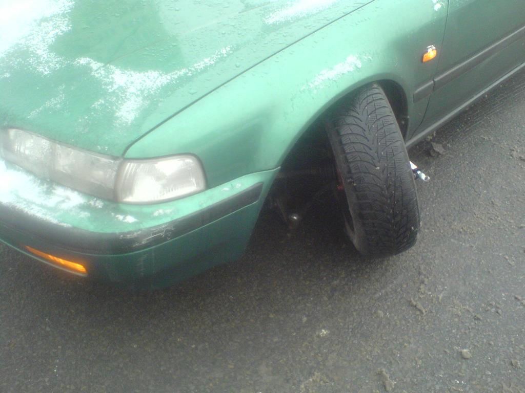

 Popis: nejhorsi je,ze nic nevrzalo,nebyla zadna vule,akorat vcera dve mensi rany pri prejeti ve snehu,jinak nic...pred mesicem to bylo v honde...

Hmmm... spodní čep?

leskne se tam,chlapec Velmi šťastný je moje chyba,ze jsem jej nevymenil pri koupi auta,ale nic nenasvedcovalo tomu,ze by byl uz spatny,tuhle situaci jsem resil uz jednou na CD7,tam ale bylo vse jasne a cepy uz byly doma,bohuzel vymena po projizdce karvinou nevydrzela (i vcera jsem byl v karvine)...u cd7 to vrzalo,tahlo rizeni atd...ted nic...zalezi,buhvi jak tam byl cep dlouho,10k ma urcite za sebou...jinak jsem rad,ze se mi to stalo v male rychlosti a silnice klouzala,blatnik je nastesti ok, ale nadavky mechaniku,co to davali na odtahovku jako bych uz nekde slysel..."co to ma za zk.rveny system napravy" a nebo to jsem jeste nikdy nevidel a tahal jsem uz ledacos...sranda me prijde na 150 s opravou i odtahem

1500

nevim,jestli to je zimou...sam jsem na tohle uz jednou dojel,cili si na to davam pozor,ale jelikoz to bylo v honde a zaroven i muj mechanik mi rekli ze ok,tak sem neresil,dokud neuslysim jiz zname zvuky...ale bohuzel,ani to nempomuze..

unava materialu Velmi šťastný

hodne lidi (mechaniku) mi rikalo,ze ne...na cd7 to bylo asi v 5ti kmh-zrovna jsem prejel retarder a ted asi 20kmh-odocoval jsem na krizovatce

ja myslim,ze 20-30tis na serii podvozku...u tvrdeho sportovniho bych to tipoval na polovic

no ten rejd by se hodil...u tohohle auta je rejd mooc maly...jinak uz je to spraveno a pristi tydden jde druhy,znacku mam MOOG,tak uvidime
