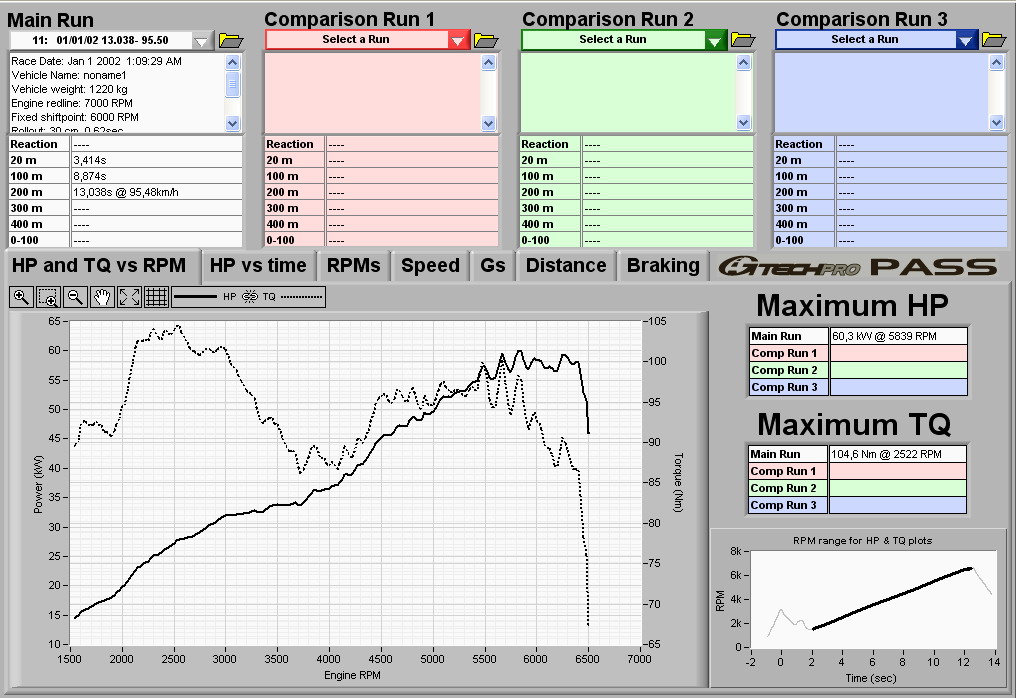

 Popis: D14a4 d16z6 manifold P06 ECU
po prepoctu kolem 110koni a 140Nm na motoru
hodnoty na kolech

ještě že těm grafům nerozumim Velmi šťastný
na D14A4 slušnej výkon, ale zajímalo by mě kolik to stálo peněz, času a nervů ...
řekl bych že by za to bylo minimálně 2x B16A2 Mrk

No ty kraso Tak to koukám! moc krasnej vysledek!!
Mapy jsou nejak doladene?
Jinak B16A2 stoji od 30k,takze HaHaaa
Do teto cifry jsi se snad nedostal,nebo ano? OK

ne original ecu d15b7

Rozumím tomu dobře, že jsi měnil pouze manifold a ECU? Nic víc?

jo jen manifold a ecu a jeste mam pruchozi zadni dil vyfuku, no a vlastne mam obd1 elektriku a rozdelovac

Tak to koukám! ty bláho, to teda koukám.
To bych taky mohl zkusit na mém anglánovi s D14A2. OBD1 elektriku tam mám a i rozdělovač by měl být de třemi magnety (ještě musím ověřit), takže by mi mělo stačit tam prdnout ECU z D15B7.
No za zkoušku by to stálo....

nevim jak anglan ale tam je mozna uplne jina vacka
