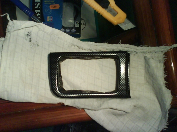

Jako první jsem zvolil malý díl, abych v případě nezdaru utrpěl co nejmenší ztrátu materiálu. Na zadní stranu folie jsem si díl obkreslil a naznačil díru pro mřížku větrání.
Prostřihl jsem otvor a tak nějak přikládal a zkoušel, kam ohnu folii dovnitř, aby to k něčemu vypadalo.
Když to už nešlo dál vylepšovat, tak jsem začal s lepením. Malý díl jsem trefil podle díry snadno.
Velký jsem obkreslil obdobně jako malý. Odlepoval jsem podkladový papír postupně a lepil od levého kraje a směroval lepení tak, abych trefil díru na druhém konci. U velkého dílu jsem udělal tři malé chyby.

Obecným poznatkem je, že uvnitř otvoru na větrání není problém, materiál spíše přebývá, ale na vnějších záhybech se v rohu naopak nedostává a při sebevětším snaženi to je trošku vidět, ale není to nic zásadního. No, posuďte sami.
Zasazené už v interiéru, dolní levý roh prozrazuje ohyb folie pod díl (lépe to s netvarovací folií nejde).
Kousek od středních větracích mřížek dole je vidět jedna bublinka, ale časem nějak zázračně zmizela.
