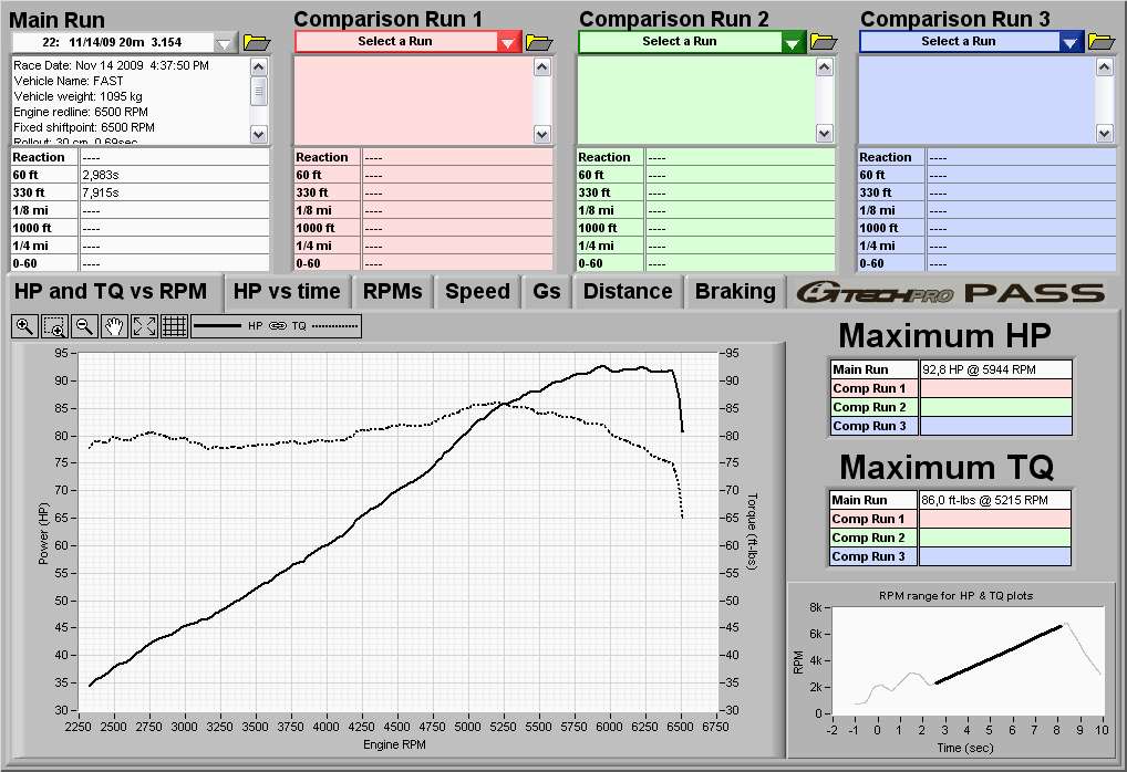

Tak mame tady dalsi test, tentokrat se testu zucastnil catback Skunk2 megapower (se silencerem, i bez), tanabe medalion touring a dve nahrady katalyzatoru - trubka od R-Type a nejaky noname rezonator:) Testovalo se za vydatne pomoci Hondika na mem aute. Pro poradek: jde o Civica 4G, D15B VTEC (D15B2 se ctyrbodem a VTEC hlavou) s namontovanymi DC Sports svody a odlehcenym setrvakem.
Prvni graf je vychozi bod. tj vyse uvedene upravy a seriovy catback s odstranenym katalyzatorem. Namereno necelych 87kW na motoru, neboli 87 koní na kolech.

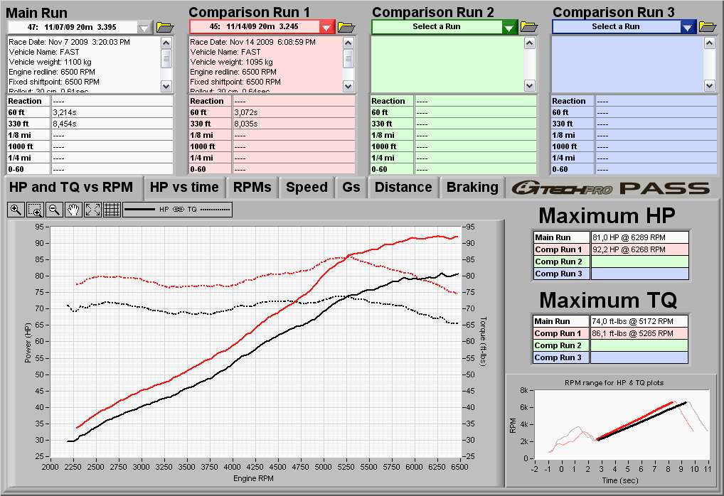

Druhy grafik je Hondikuv skunkadži, misto katu rezonator a namontovany silencer. Vysledek 90kW
Dalsi graf ma stejny setup, jen sel ven silencer Úsměv 93,5kW
Dale se vymenil rezonator za trubku , do koncaku se soupnul silencer a slo se merit dale. Dostali sme se k nejvetsimu vykonu namereneho za cely den. A to náádhernych 94kW Chápeš!
Po vyndani silenceru sel uz vykon spise dolu. A to na necelych 93kW. Vesmes teda skoro zadna zmena. Az na hluk. Takhle se s tim dalo jet aspon pro rohliky do Tesca HaHaaa

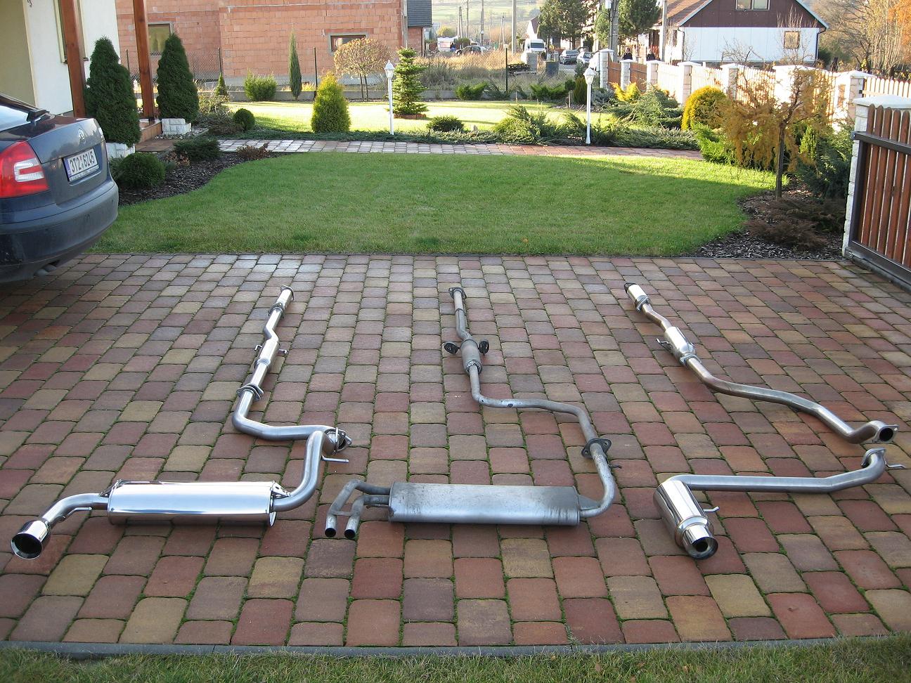

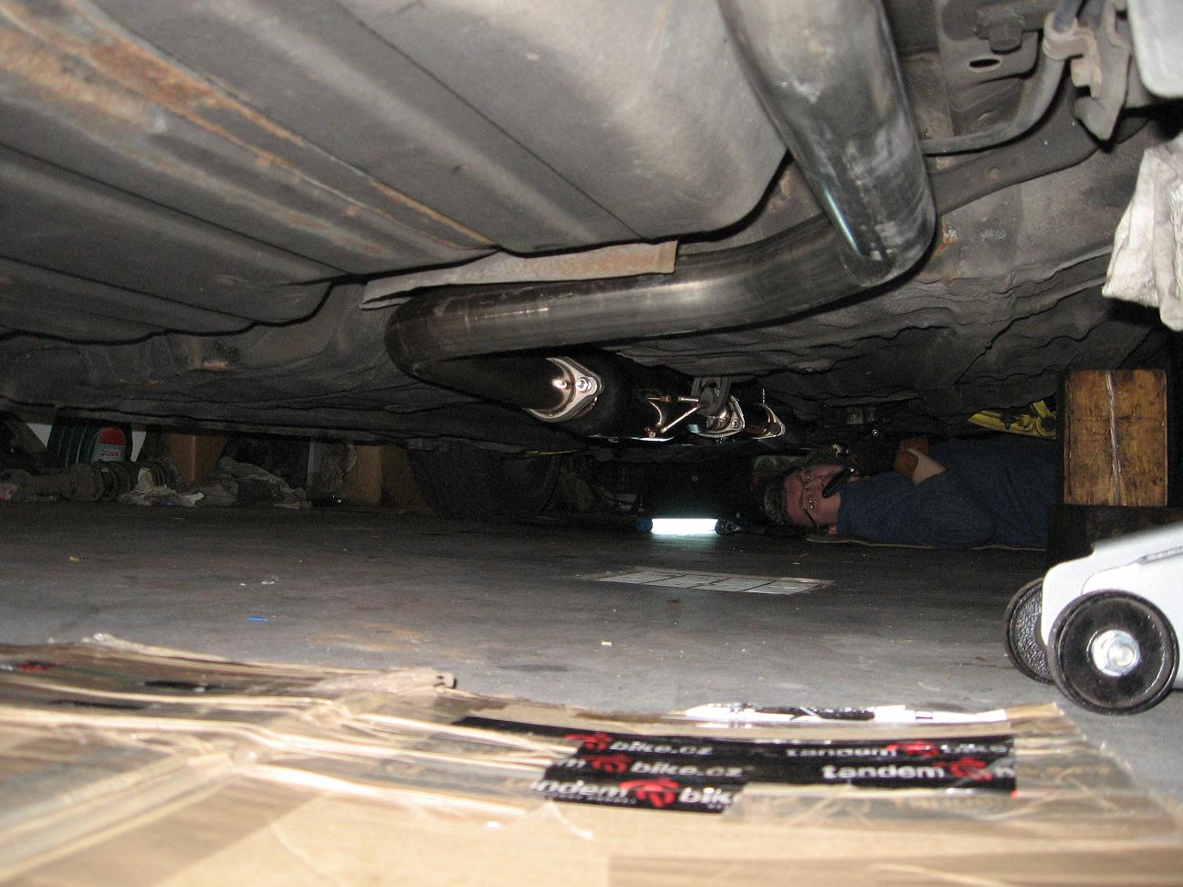

A taky nejake vobrazky z prehazovani a hlavne videaaaaaaaa.

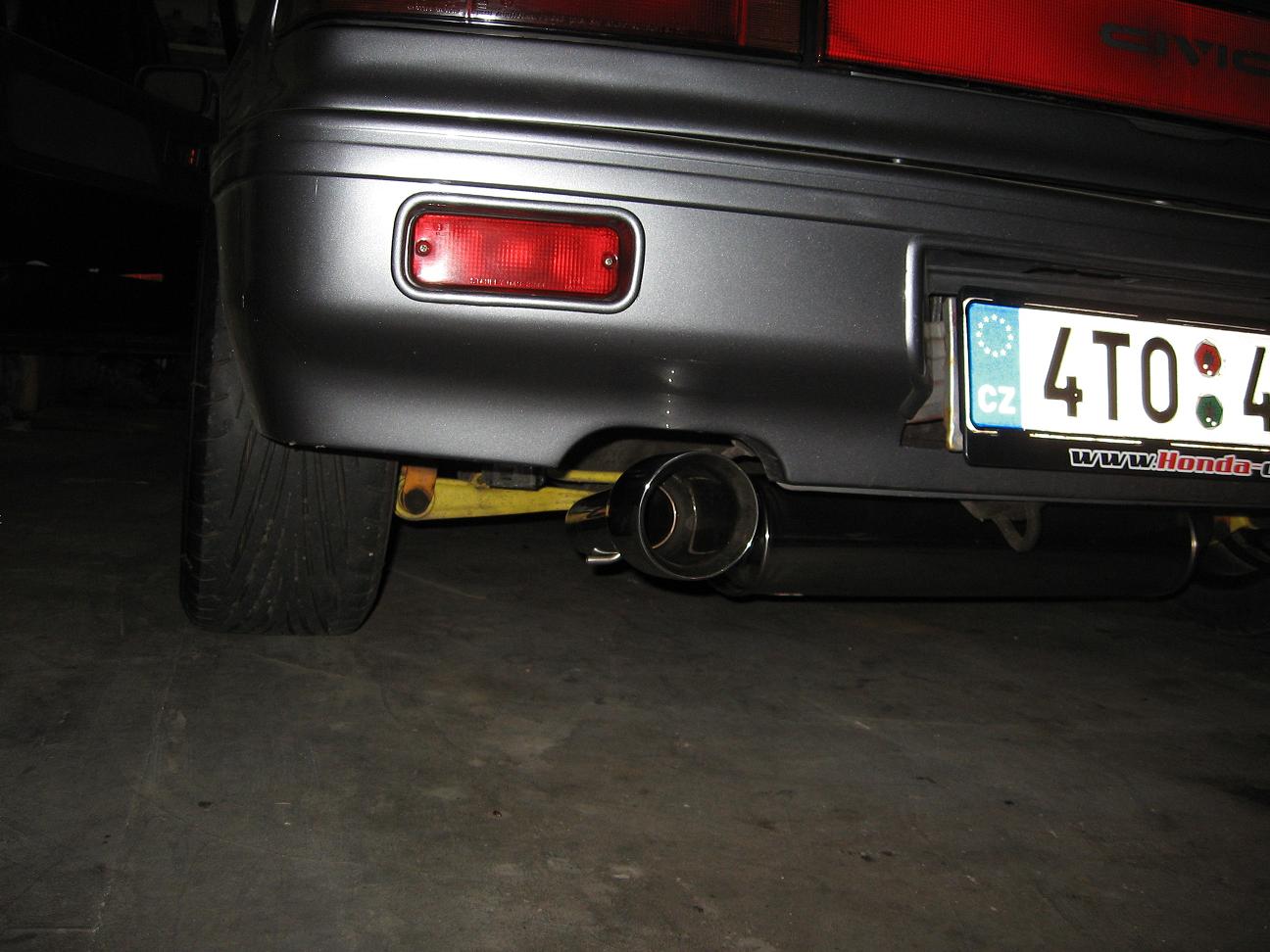

Co dodat na zaver. Tanabe vyfuk je presne to co sem peknych par mesicu hledal. Ja na vyfuky nikdy nebyl takze sem to nijak nehrotil. Jen kazdy kdo prosel kolem meho auta rikal, ze vyfuk je slabina meho auta, jednak ze me brzdi vykonove, coz sem si byl vedom a hodlal sem s tim neco udelat, a taky ze prej se na ty dve hořicke trubicky co mi couhaj z pod narazniku neda divat:D Me to nijak netankovalo, vzdy\cky sem totiz rikal, ze klidn ozelim par koni jen pro to abych mel v aute klid. Pan tanabe asi vyslisel me modlitby a vyrobil vyfuk, ktery je jeste Chápeš! tizsi Chápeš! nez seriovy vyfuk, pritom ma pri nizkych otackach nadherny brumlavy zvuk podobny subaru, ale to co ze sebe vydava pri otackach vysokych je nec nenapodobitelneho. Moooooc libive je to dobrý
Vykonovy rozdil bych popsal asi tak, ze tak jako mi to jelo pred upgradem vyfuku kdyz sem jel sam, tak to jede i ted, i kdyz mi v aute sedeli dva skoro 90ti kilovi chlapaci Velmi šťastný To co sem zazil potom, kdyz sem jel sam uz domu, to mi vyrazilo dech. Jak obycejna 1,5ka muze jen tak mooooc, ne-po-cho-pi-te-lno Chápeš! Fakt sem byl unesen:) Spokojenost tak na 110% je to dobrý
