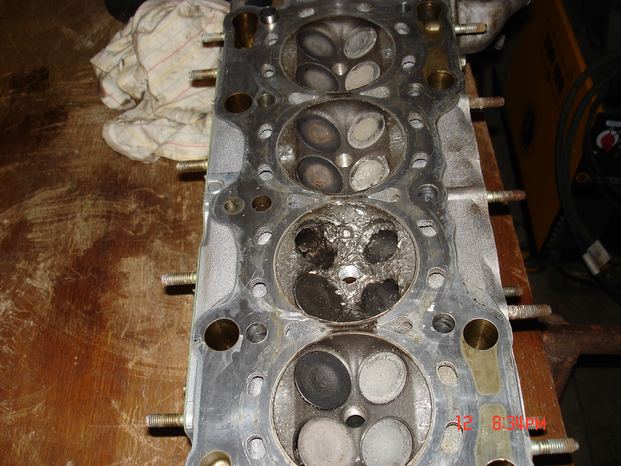

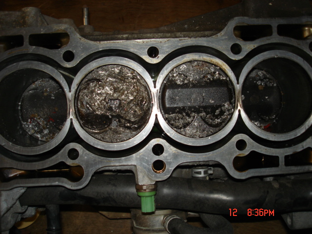

PříspěvekZaslal: 12.2.2008 , 20:37  Naposledy upravil Pauli dne 30.5.2009 , 8:53, celkově upraveno 1 krát. Citovat

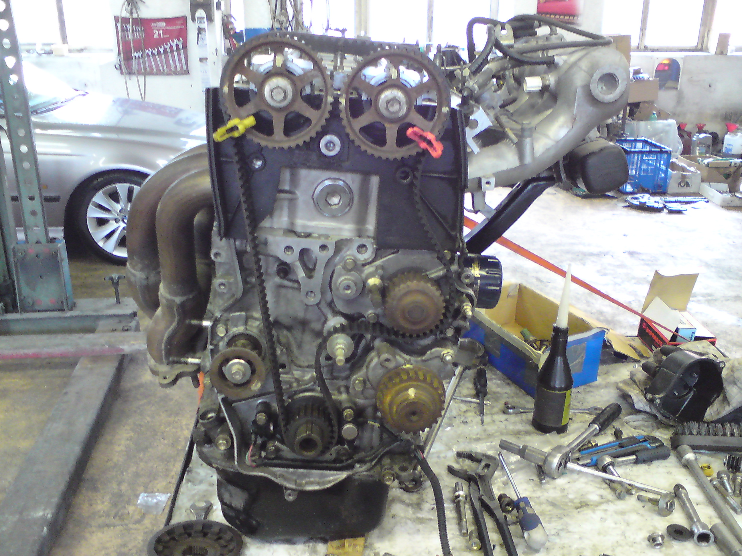

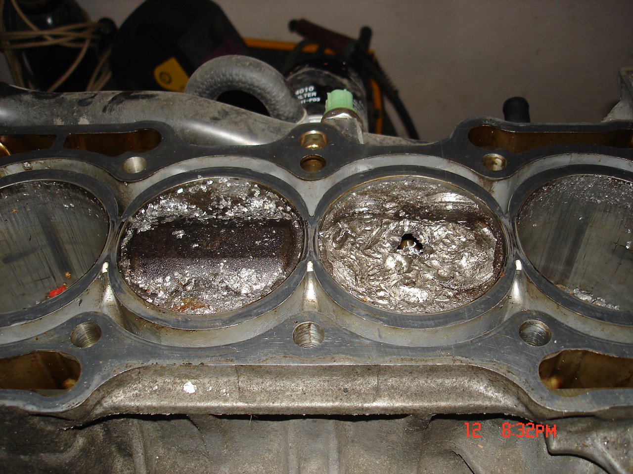

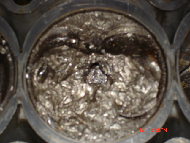

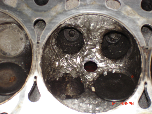

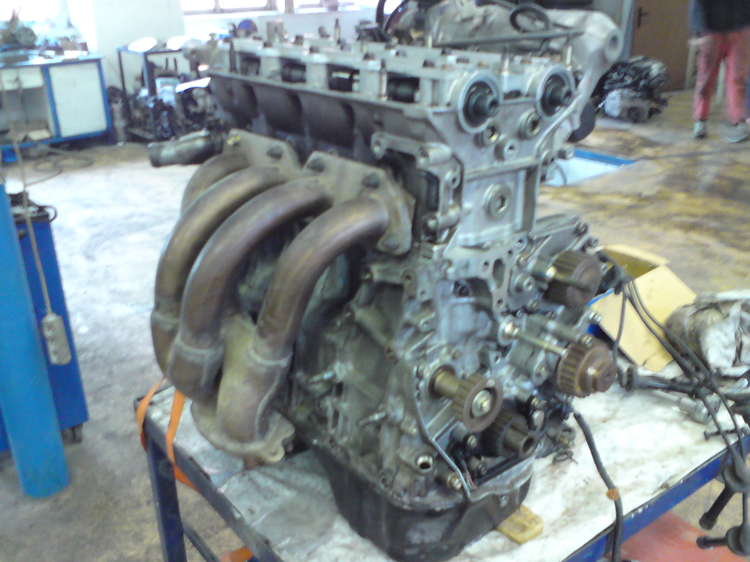

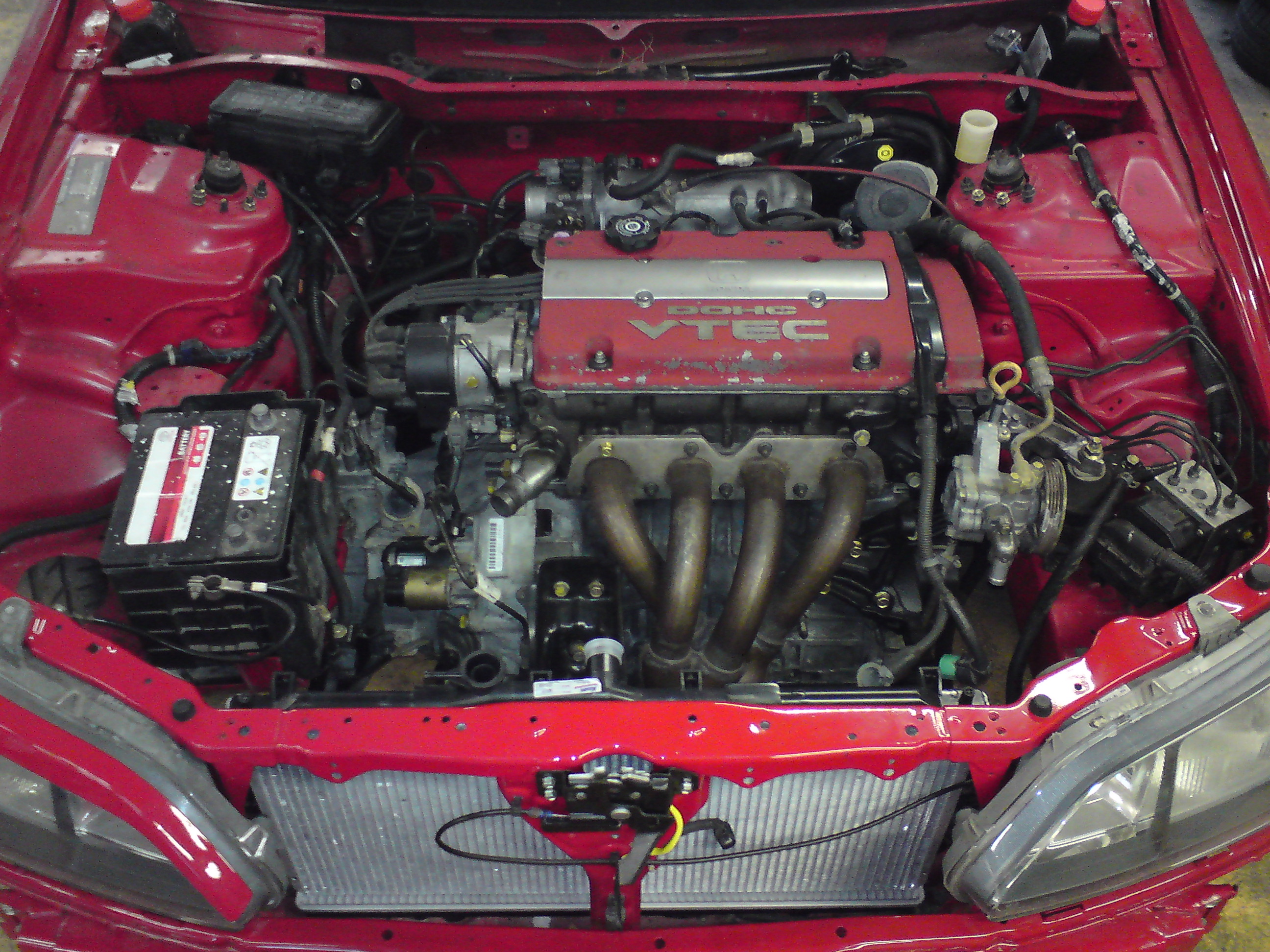

Takhle vypadal . . .
DSC04228.JPG, 595.46 kB
DSC04236.JPG, 153.8 kB
DSC04234.JPG, 581.42 kB
DSC04237.JPG, 137.56 kB
DSC04238.JPG, 149.93 kB
Příspěvky: 150 H+ body: 0 1999 Accord Type-R
Minor je teď offline  Minor
PříspěvekZaslal: 12.2.2008 , 20:41   Citovat
Tak to je hodně smutnej pohled na motor. Upřímnou soustrast.
Marfi je teď offline  Marfi
PříspěvekZaslal: 12.2.2008 , 20:43   Citovat
a ato si projížděl a bylo vše ok?

Bueee jak napsal Minor ...
moje rada je ... v žádném případě neopravovat a sehnat jiný motor
Když bych nesehnal H22A7 dal bych tam jiný H22A.. a nastrojil věcmi z původního
při troše dobré vůle to bude fungovat a výkonový rozdíl bude minimální

monty je teď offline  monty
PříspěvekZaslal: 13.2.2008 , 6:06   Citovat
no myslím že to vypadá spíš na upadlej ventil-y , myslím že ten motor už se dá vzít a zahodit, výbrus .. no Preludez to bude vědět přesnějc .ale mám pocit že u tohohle motoru je použitý FRM takže výbrus asi nebude povolenej. hlava je na vyhození . takže jedině jak ti raděj, novej motor, nedávno tu někdo řešil podobnou věc a měl jet pro nějakej motor do ?anglie? zkus pohledat .
diacoon je teď offline  diacoon
PříspěvekZaslal: 13.2.2008 , 8:07   Citovat
Ze zdvorilosti bych jim ten motor prohodil pres tu kancelarskou budku u vchodu bazaru
Příspěvky: 2360 H+ body: 1 1998 Accord
Administrátor
PříspěvekZaslal: 13.2.2008 , 8:33   Citovat
jj tohle udělá upadlý ventil, ty ostatní upadnou pak jak se to tam všechno mele...
Sice to má FRM ale výbrus jde udělat taky. Prodávají se oversized písty na vrtání 87,25 mm takže jestli to nemá děravý blok nebo něco podobného tak by to šlo. Hlava je ale stejně zničená takže to bude chtít jinou. Někde jsem viděl prodávat H22 s dírou v bloku tak by to šlo asi dát dohromady...

Pauli je teď offline  Pauli
PříspěvekZaslal: 13.2.2008 , 16:24   Citovat
tak je to přece jenom ten ventil..hlavu mám domluvenou a vybrus pujde taky dělá se to...ted to jdu kompletně rozdělat a uvidim rozsah škod..díky za rady ted nevím kdo říkal že má díly ale asi se mu časem ozvu! budu je potřebovat..

Na ten výbrus bacha, nedělá se standartním postupem jako obyč litinové vložky ale musí se honovat s těmito specifikacemi Chápeš! :
use only a rgid hone.
honing stone: GC-600-J or finer (for nonferrous materials)
Presure: 200-300kPa (28-43psi)
Honing RPM: 45-50rpm
honing thickness: less than .02 mm (.0008in) do not hone more than 20 cycles
honing lube: oil type
roughness of finished surface: 1.2S

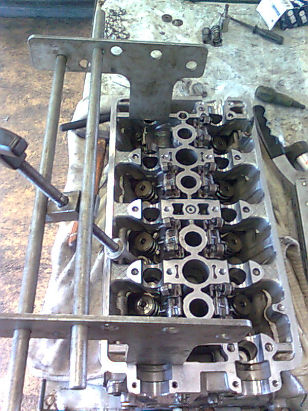

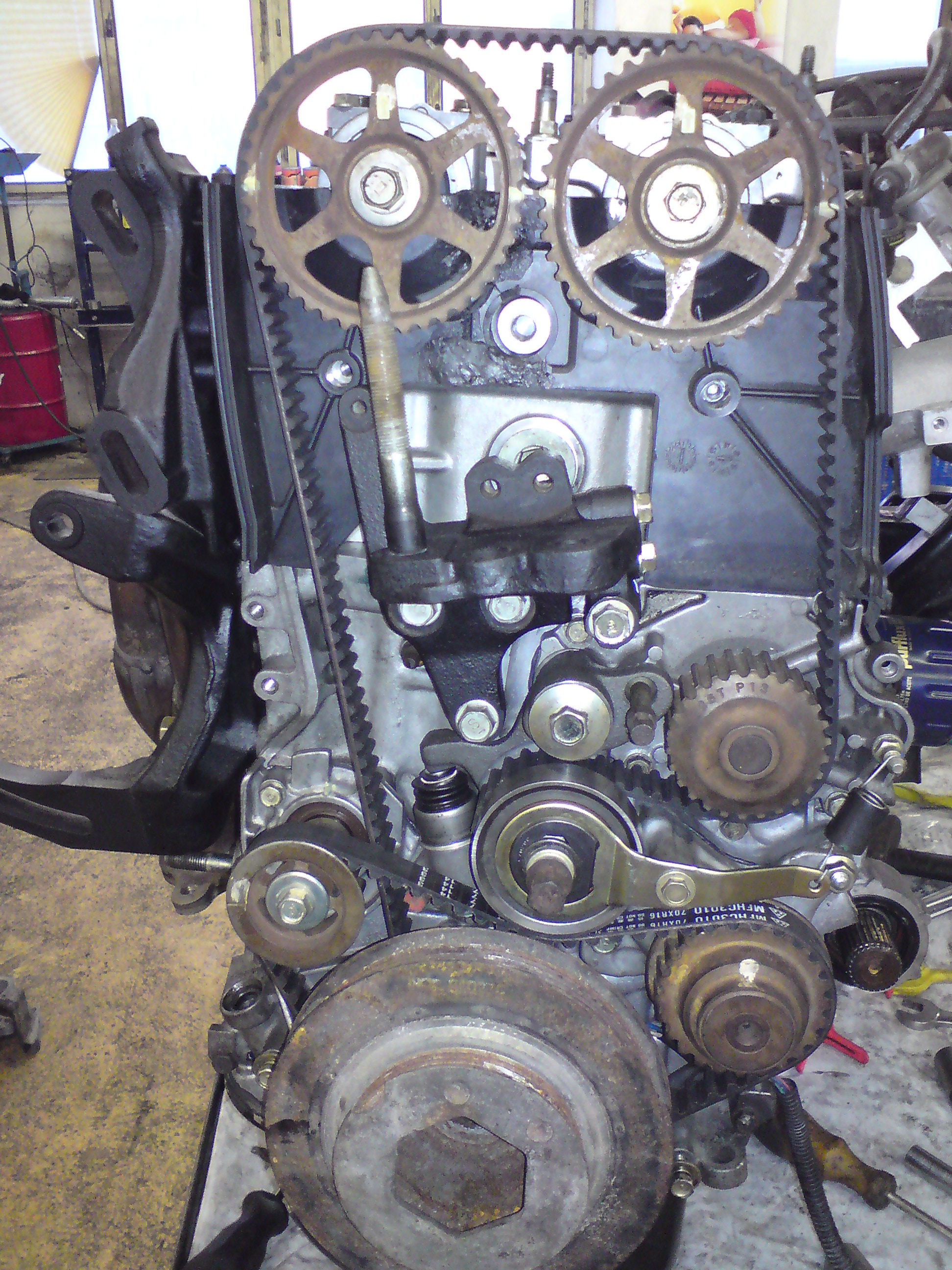

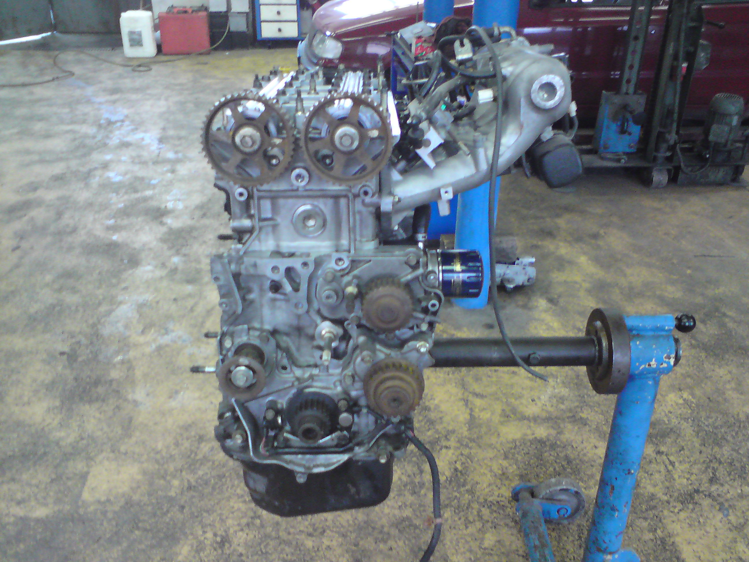

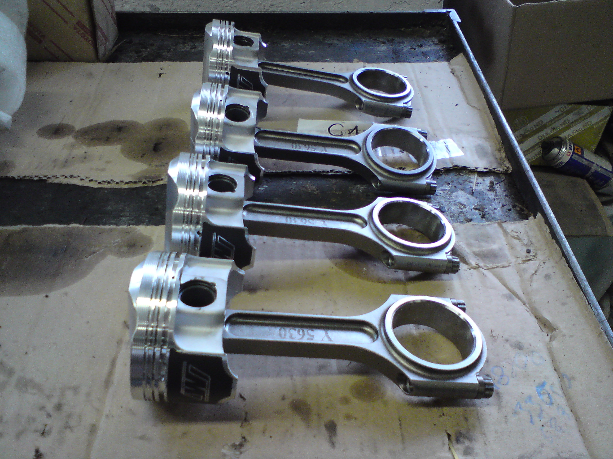

PříspěvekZaslal: 30.5.2009 , 6:59   Citovat

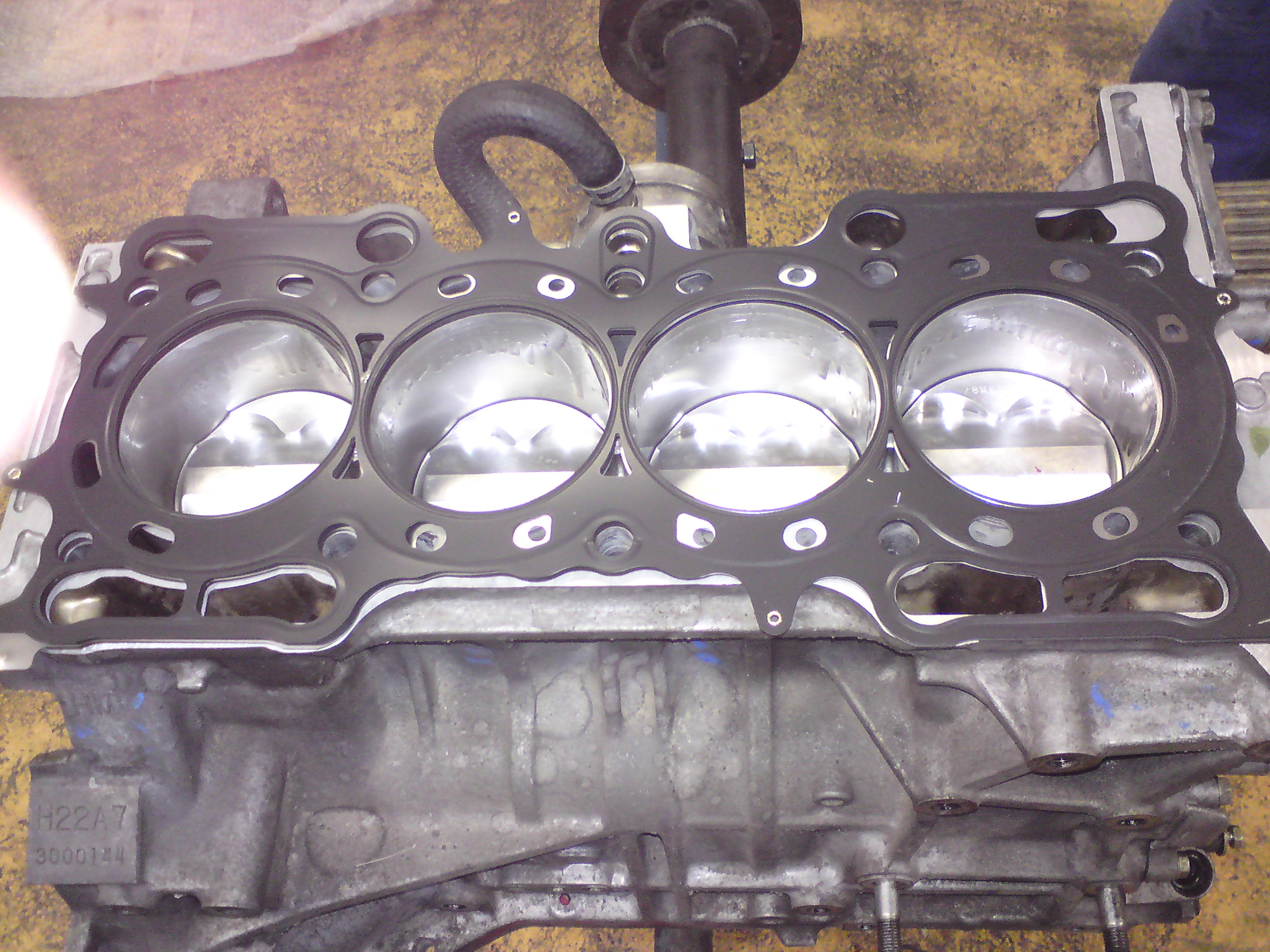

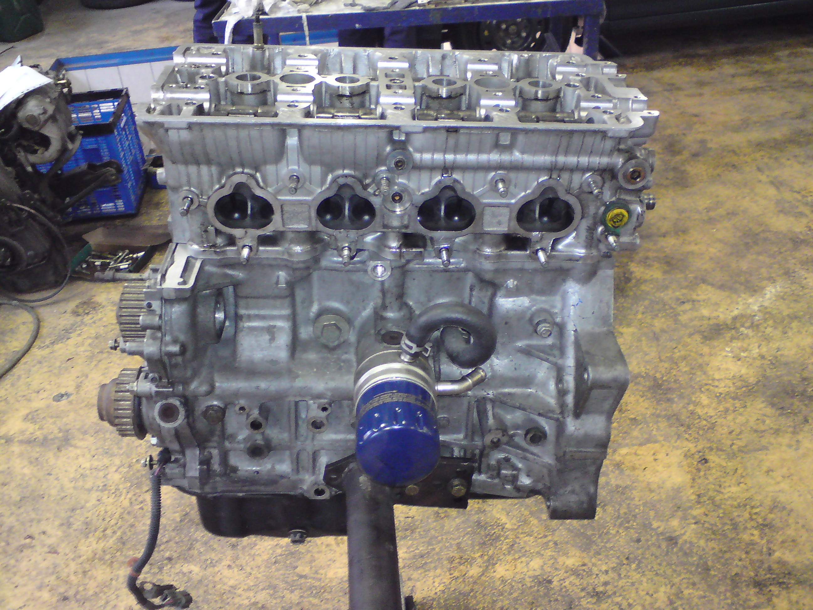

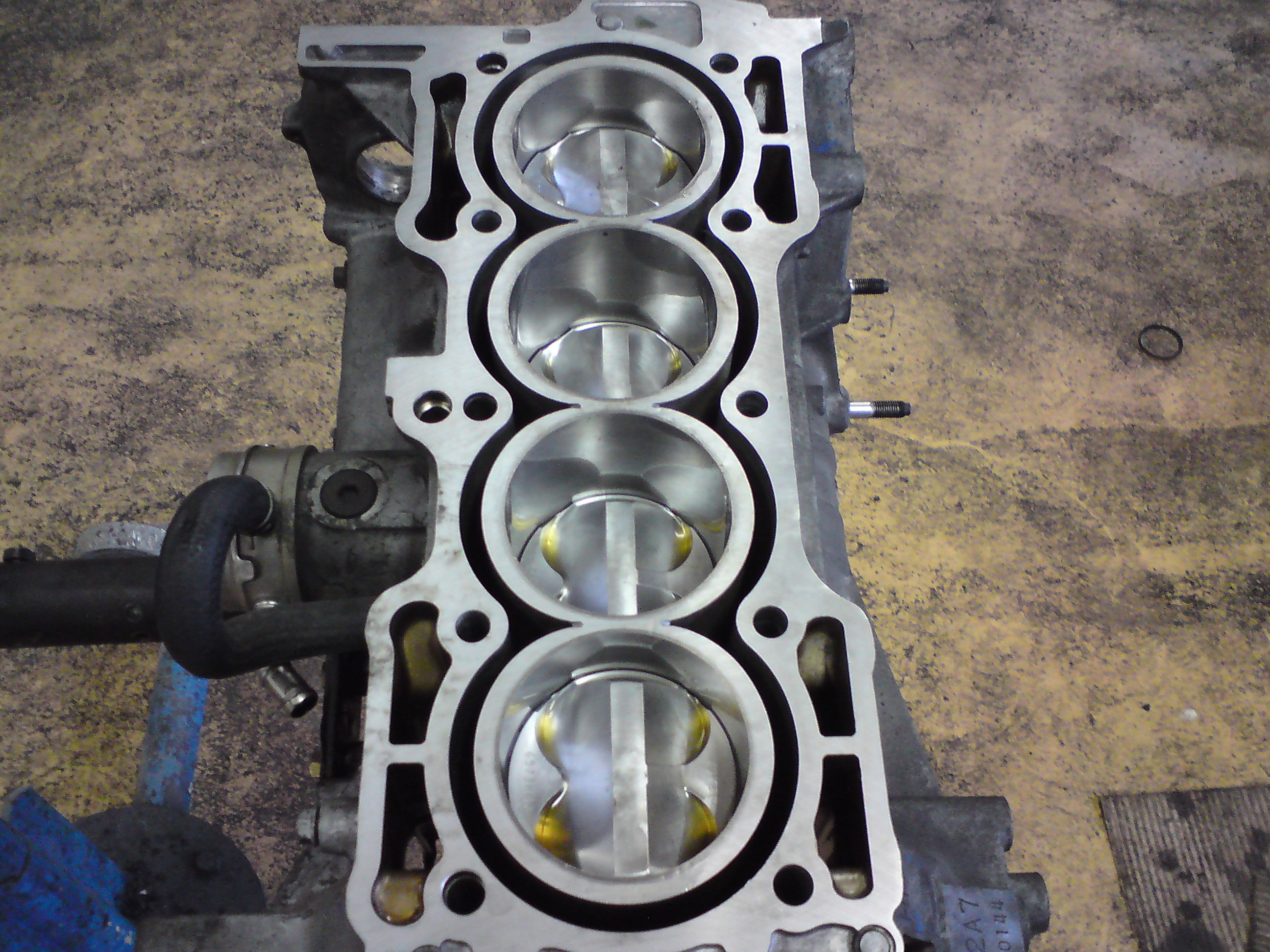

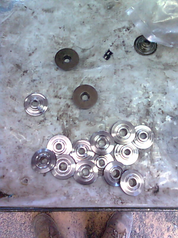

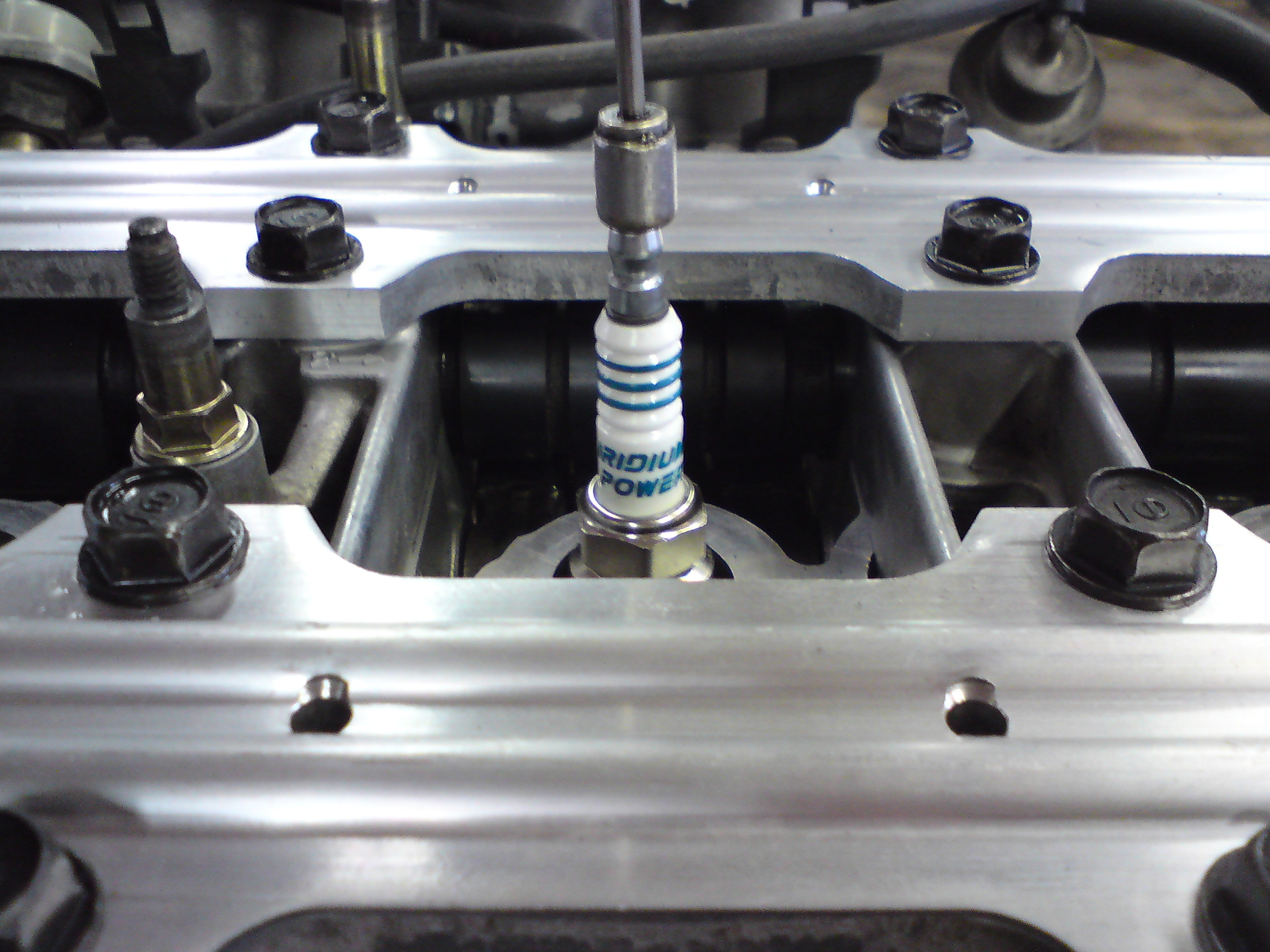

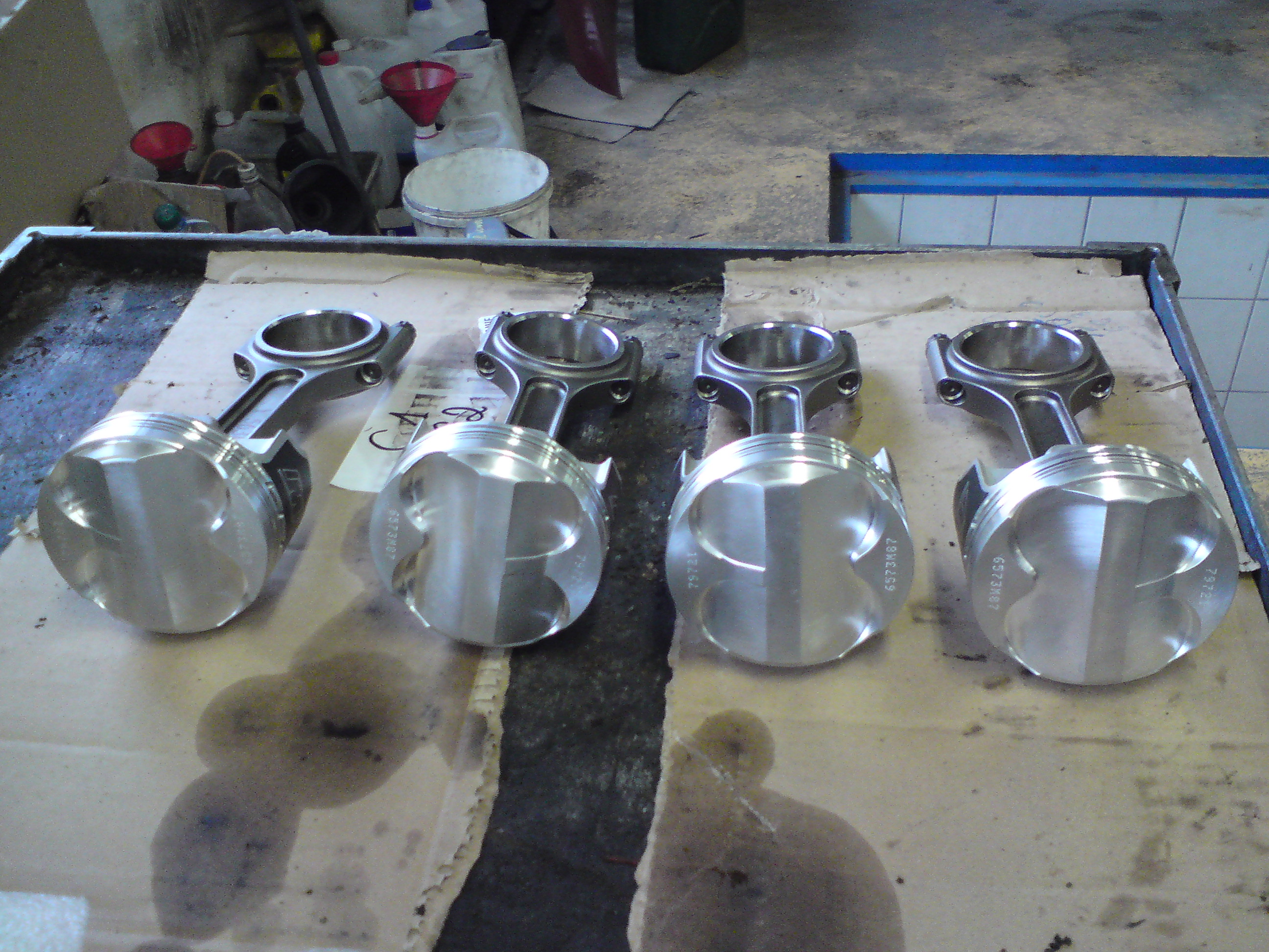

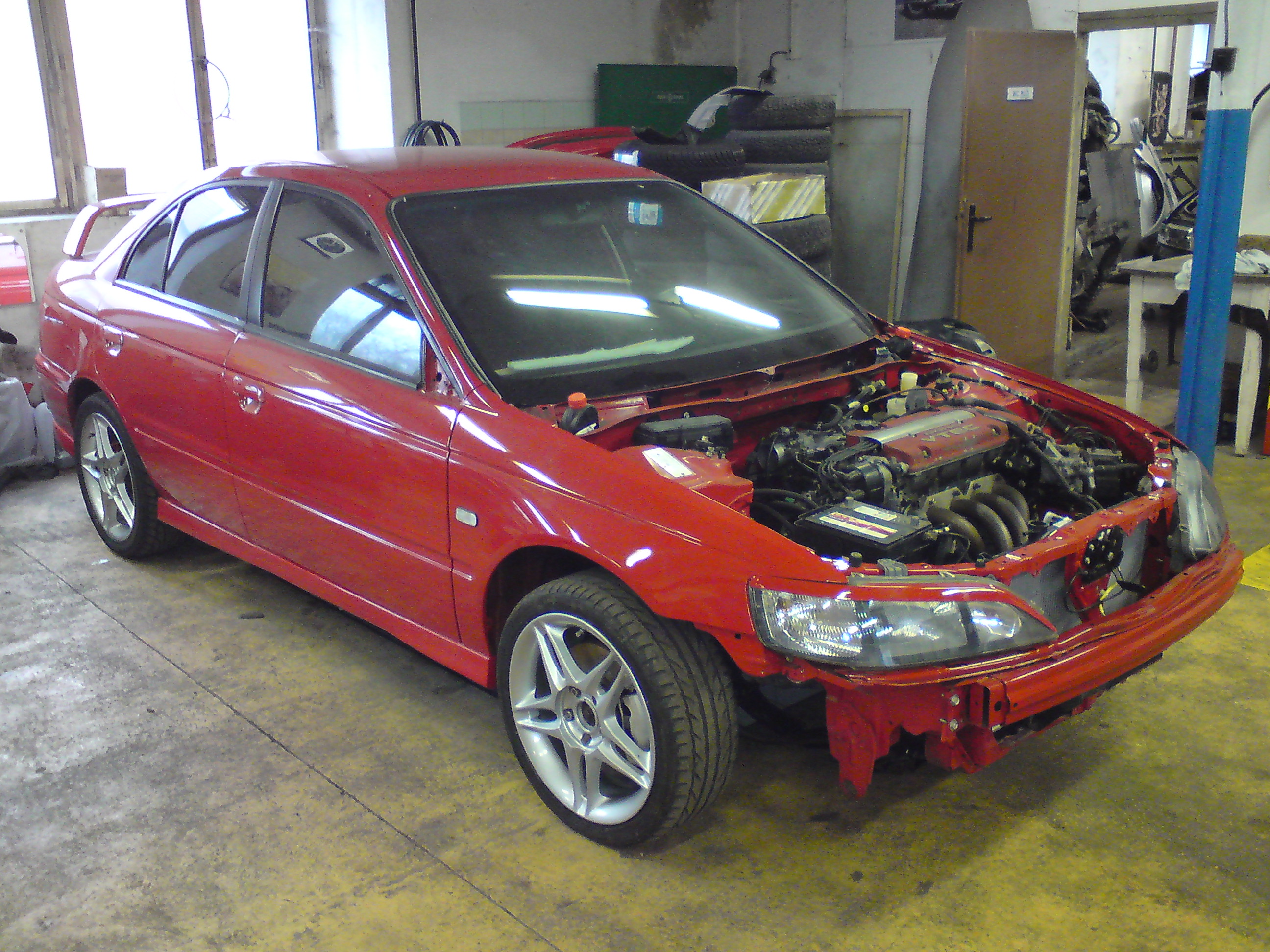

Tak co vy na to ? Pojede to ? G.o. je komplet ... a cena g.o. ? tu radši sám nechci vědět !
DSC00152.JPG, 1.33 MB
DSC00153.JPG, 1.38 MB
DSC00161.JPG, 1.36 MB
DSC00162.JPG, 1.33 MB
Obraz065.jpg, 115.3 kB
Obraz066.jpg, 82.72 kB
DSC00172.JPG, 1.3 MB
DSC00179.JPG, 1.4 MB
DSC00181.JPG, 1.43 MB
DSC00183.JPG, 1.34 MB
DSC00184.JPG, 1.35 MB
DSC00187.JPG, 1.29 MB
DSC00221.JPG, 1.38 MB
DSC00222.JPG, 1.34 MB
Administrátor
PříspěvekZaslal: 30.5.2009 , 7:32   Citovat
Vypada to pekne ale co je to za pisty?
Příspěvky: 4971 H+ body: 31 1995 Prelude VTEC
