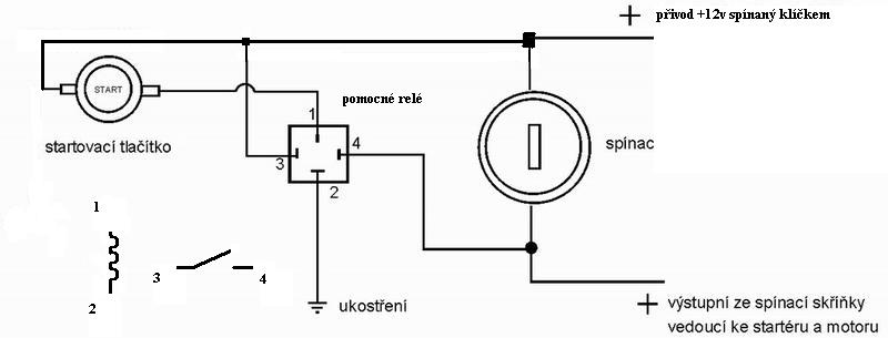

mot: nejak nechapu v tom navodu toto schéma (obr. níže). Protože podle toho schématu jak je to paralelně zapojený, tak jde nastartovat tlačítkem aniž by ste otočili klíčkem, to je celkem na prd, když se do toho dostane zloděj. A nebo je to tak, že když neni otočenej klíček, tak startovat nelze, nejsem nějakej extra elektrikář.
schema trochu nešťastně namalovaný. podle toho by to opravdu startovalo i při vypnutým klíčku,buď je potřeba celý napájení dát až na drát co sepne klíček(viz obr) a nebo tam aspoń připojit to napájení tlačítka.

monty napsal:
jo monty je borec, takhle už je to funkční je to dobrý , ten návod tam na tech strankach je na nic, pokud nema ten dotycnej imobilizer v aute nebo ze mu alarm neco odpoji, ale i tak proc to pripadnejm zlodejum usnadnovat
