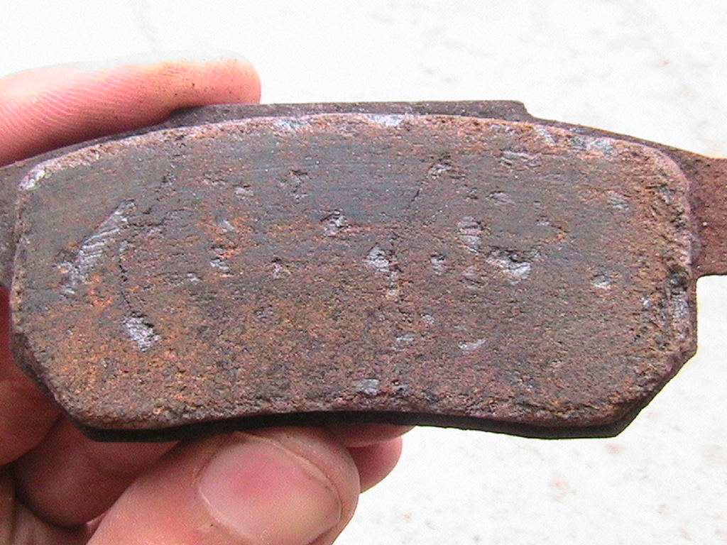

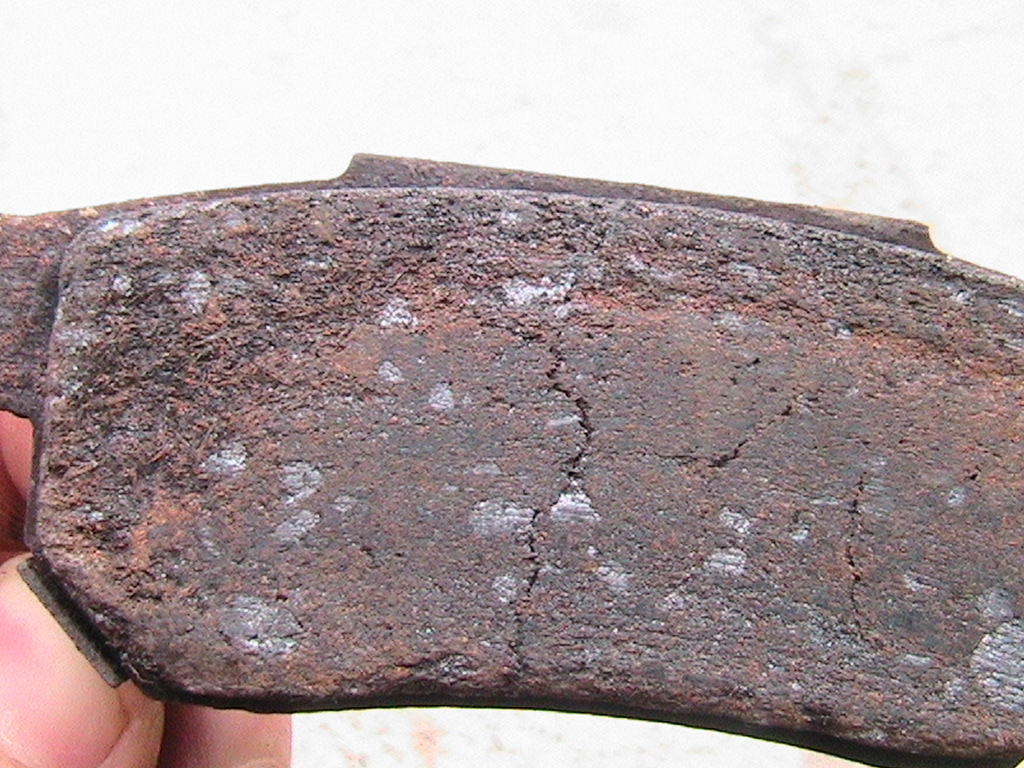

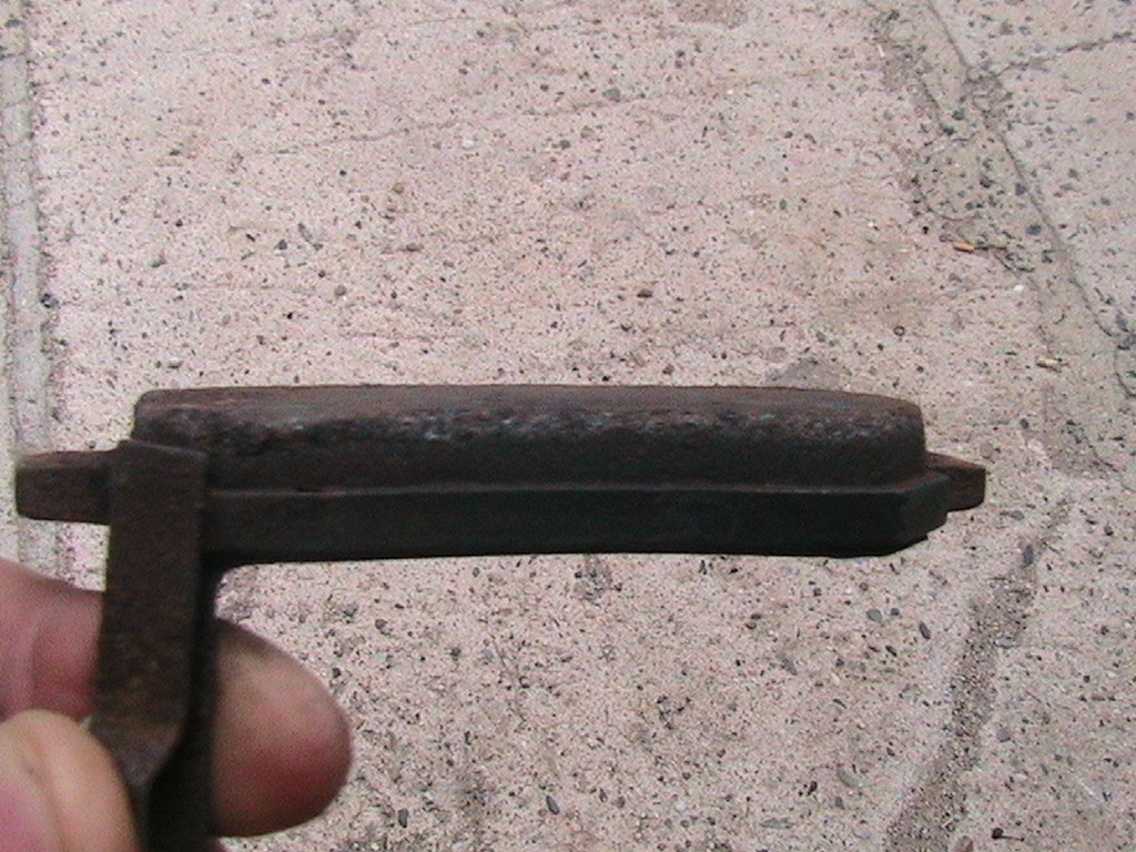

PříspěvekZaslal: 14.8.2011 , 16:18   Citovat
Potřebuji poradit s PIN a PIN BOOT viz manuál (odkaz). Ten vodící čep má chodit jakoby sám zpět po zamáčknutí nebo má být volný? Jeden mi právě chodí a druhý ne. Ty gumičky sem vyměnil ze starších, protože sem původní roztrhl při broušení. Čím je to, že jeden chodí a druhý ne? Málo vazelíny? špatná těsnost gumiček?
Pak tu mám destičky které byli nové, ale ted vypadají (viz foto) díky špatné funkci brzd.
Mohu je bez obav pužít nebo je lepší koupit nové.
Nechci aby se mi rozsypali, poškodily kotouče či něco podobného.

PříspěvekZaslal: 15.8.2011 , 14:50   Citovat
Ty destičky bych tam pro klid duše nedával. I ty nejlevnější nový budou lepší než tyhle. Klidně tam dej třeba Nipparts za cca 500,-Kč. Na zadku fungujou v pohodě.
Podryx je teď offline  Podryx
PříspěvekZaslal: 15.8.2011 , 15:39   Citovat
Tohle jsou nějaký Jurid za 700kč ...
Příspěvky: 243 H+ body: 0 1994 216 Coupe
majkl_l je teď offline  majkl_l
PříspěvekZaslal: 17.8.2011 , 12:57   Citovat
ty destičky jsou popraskaný, jakoby přehřátý.. vypadaj jak uhlíky z kamen.. ty bych tam už ani já nedal Velmi šťastný
