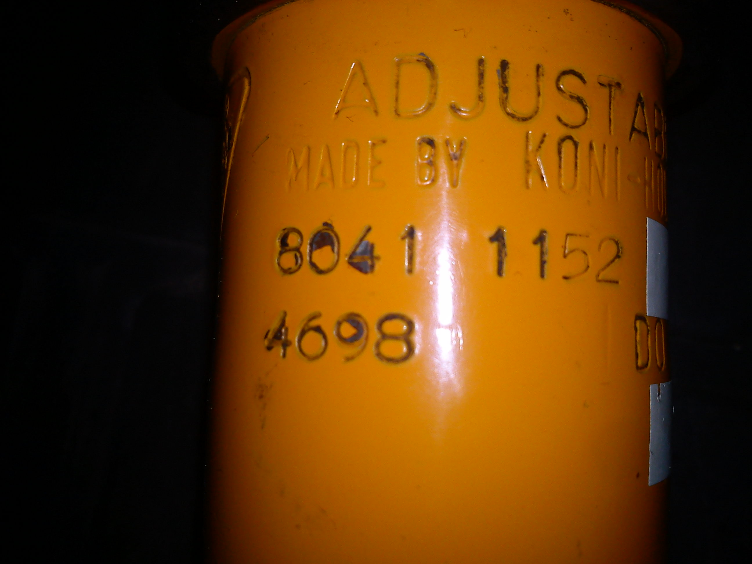

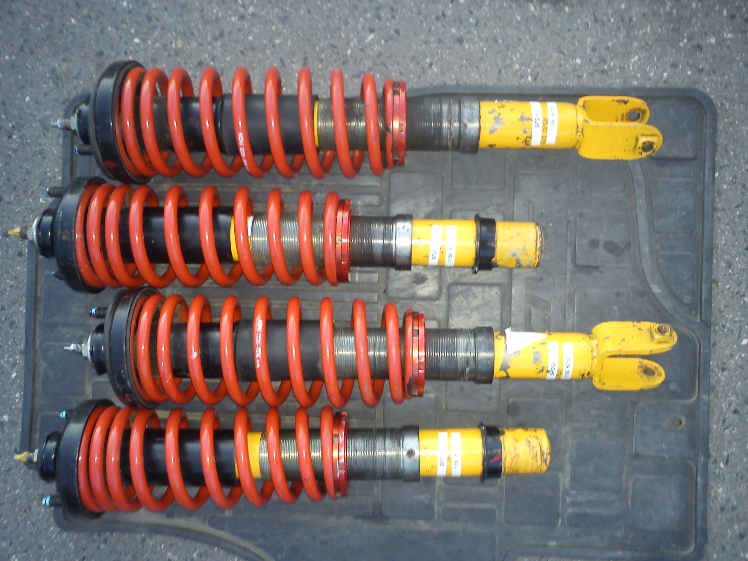

PříspěvekZaslal: 1.5.2012 , 21:11   Citovat
Takže dneska konečně byl čas udělat nějakou kontrolu... Na začátku jsem mylně informoval, že je to série 8040. Je to o jeden stupínek víš, tj. 8041 series... Pohledám ještě přes google nějaké informace. Máte někdo doba tuhle sérii??? Jedná se tedy celým názvem o KONI Yellow Sport 8041 series...
DSC00247.jpg, 665.78 kB
DSC00248.jpg, 405.38 kB
DSC00249.jpg, 493.26 kB
DSC00251.jpg, 327.25 kB
DSC00250.jpg, 358.15 kB
Příspěvky: 3332 H+ body: 7 1994 CR-X DelSol
PříspěvekZaslal: 1.5.2012 , 22:05   Citovat
Takže jsem hledal a hledal a výsledek je následující:
FRONT: 8041 1152
REAR: 8041 1213
Dle katalogu KONI je to následovně:
Civic Sedan/Hatchback/Coupe - 92-95
Adj. spring perch can lower car approx. F = 25mm R = 15mm
Shorten, race-valved damper option
TYPE: Race
FRONT: 8041 1152Race
REAR: 8041 1153Race
NEBO
TYPE: Sport
FRONT: 8041 1152Sport
REAR: 8041 1153Sport
Takže mi v tuhle chvíli nesedí zadní tlumiče /minimálně označením/. Hledal jsem dál a hle:
Civic Sedan/Hatchback/Coupe/SI 96-00
Adj. spring perch can lower car approx. F = 25mm R = 15mm.
TYPE: Race
REAR: 8041 1213Race
NEBO
Civic Sedan/Hatchback/Coupe - 96-00
TYPE: Sport
REAR: 8041 1213Sport
Vím, že pokud je to z C6Gčka, tak na předky dostanu v pohodě tyhle tlumiče taky, ale na zadky ne, protože je tam užší vidlička. Takže jak toto vyřešit??
Bylo by řešením koupit třeba tudy odkaz zadní spodní ramena z civica 96-00 a dát je na targu? Jde to vůbec? Jsou stejné?
Nechci tady nikoho prznit, ale zajímalo by mě zda tohle opravdu bylo na C5G, jak uvedl prodávájící či nikoliv. Popřípadě byl by někdo ochotný to v Praze v týdnu otestovat?? Tj. vzít rameno z C5G a C6G a porovnat je?? to mi hlava nebere Bueee
Spacir je teď offline  Spacir
PříspěvekZaslal: 1.5.2012 , 22:10   Citovat
Kolik má ta vidlička?
Příspěvky: 743 H+ body: 4 1992 CR-X DelSol
PříspěvekZaslal: 1.5.2012 , 22:16   Citovat
+/- 41/42mm nemám u sebe nějak extra nic přesného.. proto +/- přátele
PříspěvekZaslal: 1.5.2012 , 23:02   Citovat
SpaceMan napsal:
Tak sem to skočil změřit a 8041 sundaná z mojí targy má zadní vidličku 50mm přesně.
PříspěvekZaslal: 1.5.2012 , 23:15   Citovat
Spacir napsal:
Takže zase nelétnuto... super! Tak to je pecka! TO mám radost... naštvanej naštvanej Tudíž je nějaká varianta s těmi ramínky?? Jsou záměný ramena z C6G na C5G / del Sol? naštvanej naštvanej
Bazzi je teď offline  Bazzi
PříspěvekZaslal: 1.5.2012 , 23:30   Citovat
SpaceMan napsal:
c6g má menší vydličky jak c5g/targa
Příspěvky: 1617 H+ body: 1 1996 Civic VTEC
PříspěvekZaslal: 1.5.2012 , 23:49   Citovat
Bazzi napsal:
to už jsme zjistili, že tlumič má menší vidličku než C5g, teď je otázka, zda by pasovalo to rameno, do kterého je uchycený tlumič, z C6g na C5g/targu... Pak totiž nebude problém nasadit na takové rameno tlumiče z C6g... přátele
PříspěvekZaslal: 1.5.2012 , 23:54   Citovat
SpaceMan napsal:
to taky nepasuje c6g má delší
PříspěvekZaslal: 2.5.2012 , 0:14   Citovat
K prodeji! přátele
