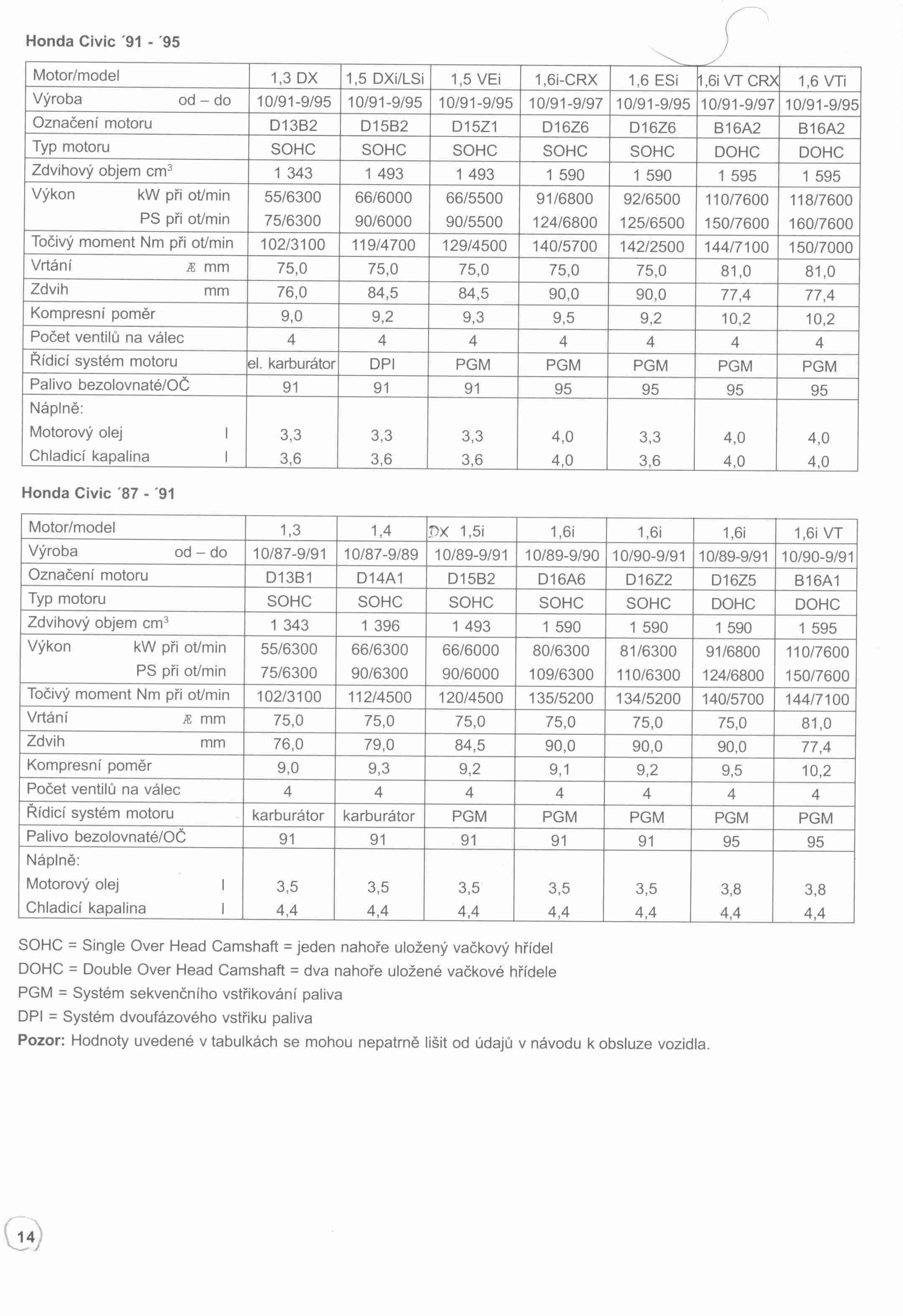

Hlavně bych u D řady sazel na krátky zdvih,což se pak projeví na zrychlení ... je to dobrý B řady se dají porazit Dečkem,jen to nevzdávat ...
jedine D13 ma mensi zdvich nez B16 jinak ostatni motory maji zdvich vetsi Mrk

D13B vrtání 75, zdvih 76, D16A 75/90
B16A 81/77,4

[quote="Minor"]D13B vrtání 75, zdvih 76, D16A 75/90
B16A 81/77,4jj presne tak Úsměv
