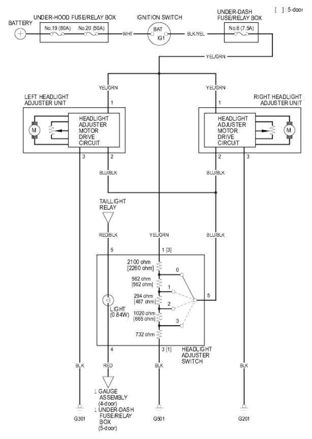

Potřebuju poradit s naklápěním světel.Nejde ani jeden.V konektoru u motorků žádná šťáva.Na ovladači (po rozsvícení) ano na jednom konektoru,ale předpokládám že z osvětlení přístrojovky pro žárovečku.
Neví náhodou někdo jak a kde a co je napojeno. Nemá někdo schema nebo radu.

Jasně,asi tam je a studuju ho od rána. Bohužel angličtina je pro mě španělská vesnice.Kdybych aspoň věděl číslo stránky,neotravoval bych.Našel jsem hodnoty na ovladaci,našel jsem konektor motorku,ale celkové schéma se nedaří najít.

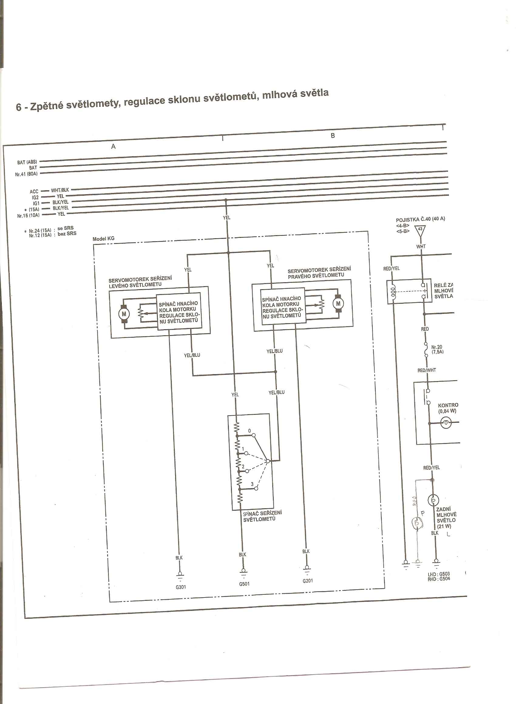

možná by stačila všeobecná rada,odkud jsou motorky napájeny(od světel to není),nebo jestli je vloženo nějaké relé ap..
Od ovladače k motorkům jde pravděpodobně jenom jeden káblík. Kam vedou ty ostatní.Odvodil jsem to od schema Valeo ovladače.

A předpokládám, že si hledal tohle schéma Mrk :

Jasně,v tom ovladači jsou sestaveny odpory na pozice 1,2,3 a předpokládám nějaký mikroprocesor v servu.Ten si vyhodnotí a nastaví až po zapnutí světel. Proto si myslím,že napájení je od spínače světel(parkovačky,nebo potkávačky).
V podstatě ti děkuji,protože jsi mi to potvrdil.

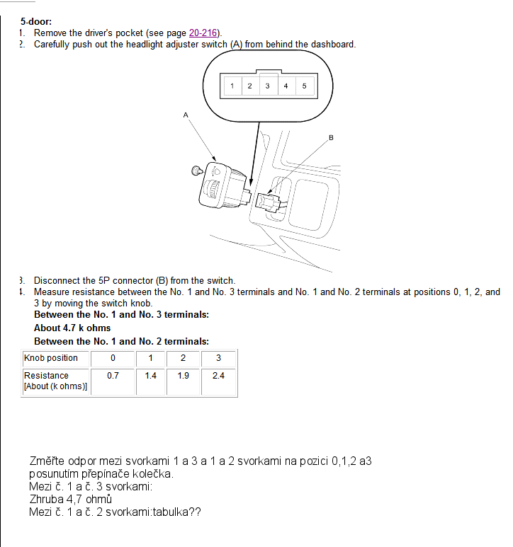

Obrázek je to jediný,co jsem našel v manuálu.Překlad je google trans.,tak se nepohoršuj.

Tak to je paráda!!!!!!
To je přesně ono.Akorát manželka mi pokazila radost. Na víkend naplánovala jinou činnost,autí musí počkat.
Moc ti děkuju!!!!!!!!!!!!!!! G4G Honda
