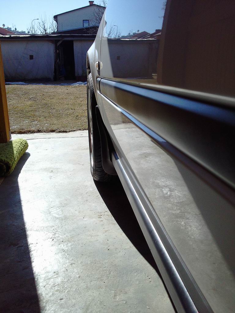

Jaky nejsirsi gumy se vejdou aby moc nekoukaly? Budu davat 7,5x16" a rad bych 205/45 16, jenze lepsi vyber je momentalne 215/45 16.
Daval nekdo takhle siroky gumy?
PříspěvekZaslal: 28.2.2014 , 20:03   Citovat
spyda napsal:
Záleží také na ET disku.
7,5" je už docela velká šířka, takže by ET mělo být 45 a víc, aby kolo nekoukalo ven z blatníku.
215 je na tak lehké auto zbytečná šířka. Těch 205 je podle mě rozumné maximum.
A co zkusit pneu o rozměru 195/50 R16? Ikdyž by to už byla docela úzká guma na 7,5" široký disk.
Já měl na Aerodeckovi VTI kola 6,5" ET 44 s pneu 195/50 R16 a na nesníženém podvozku to vypadalo asi takhle:

PříspěvekZaslal: 28.2.2014 , 20:11   Citovat
Po snížení o asi 30 mm se situace o dost zlepšila.

PříspěvekZaslal: 28.2.2014 , 20:19   Citovat
Sem neak zapomnel dopsat ET 38 Mrk Snizeno je cca o 30mm
Ja uvazuju o 215 hlavne kvuli prenosu vykonu, ale pujdu teda do tech 205/45.
195ky jsou moc uzky, bych zbytecne furt hrabal. Diky

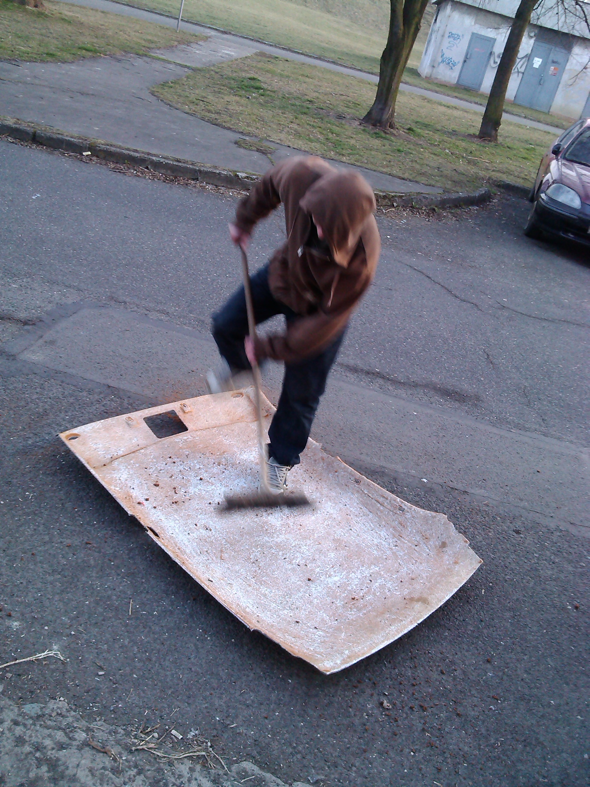

Zdravím... měl bych dotaz Úsměv chystám se přilepit stropnici a jiná varianta než že musí ven mě nenapadla... Mohli by jste mi poradit jak ji dostat ven z auta?? Diky

PříspěvekZaslal: 4.3.2014 , 22:18   Citovat
radimh napsal:
Odroubovat stopni svetlo, madla, atd a pak asi vytahnout kufrovejma vratama, dverma to moc nepujde.

PříspěvekZaslal: 4.3.2014 , 23:04   Citovat
DrSlimm napsal:
Doplním, že je potřeba odmontovat i vnitřní obložení sloupků. To vrchní světlé.
A taky protisluneční stínítka.
Ale to jsi jistě měl na mysli tím "atd", že? Mrk

PříspěvekZaslal: 5.3.2014 , 7:48   Citovat
Zrovna předevčírem jsme jednu potahovali s Truckerem Velmi šťastný Já už to mám taky hotové, ale u mě to bylo trošku složitější, protože jsem potahoval komplet všechny šedé komponenty Velmi šťastný Venku je za 5minutek je to dobrý
