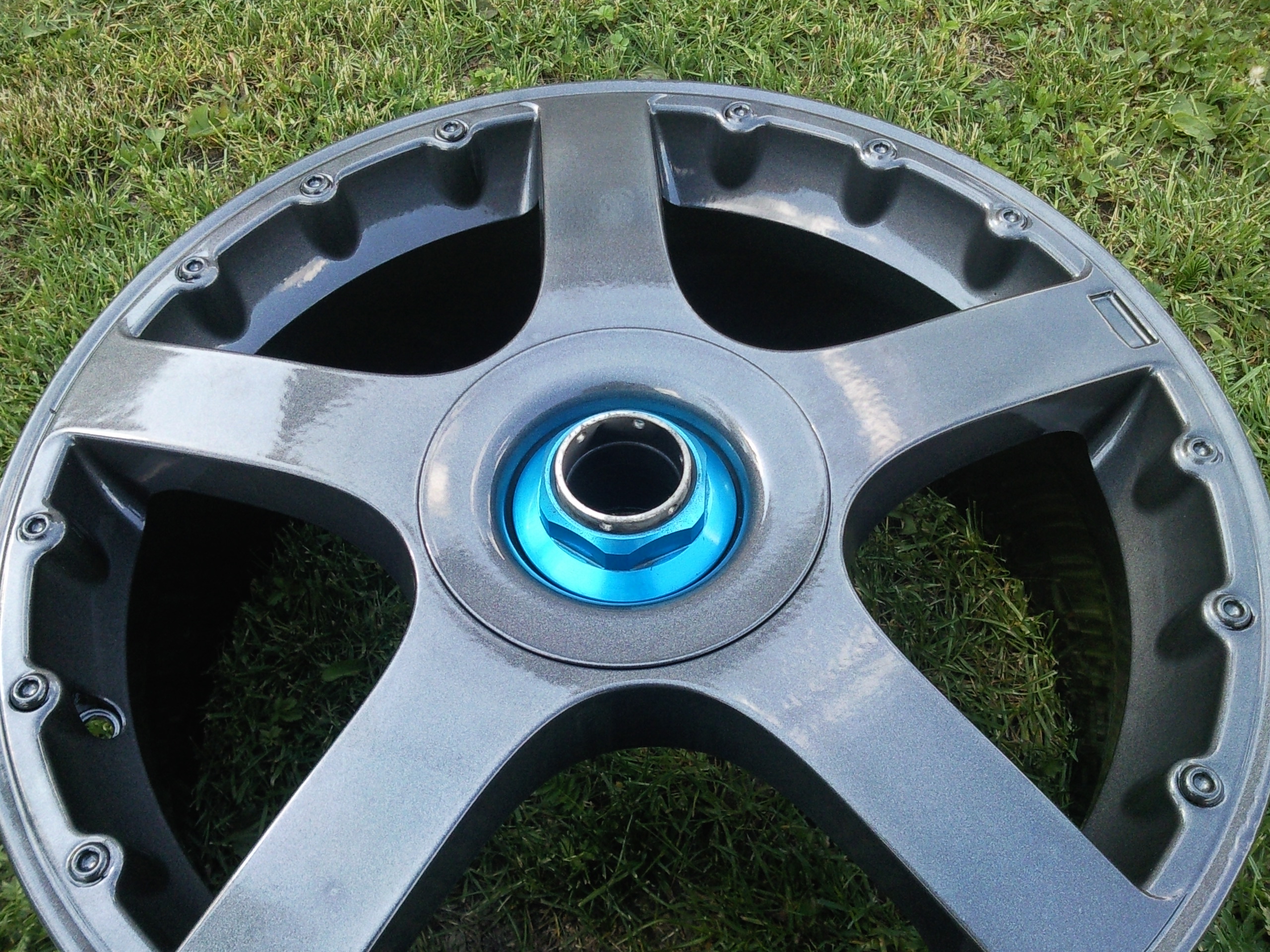

ve středu jsem si byl pro kola a výsledek stojí za to...tak jsem to zkusil nahodit na auto zatím bez pneu, abych věděl kolik budu potřebovat ubrat z podložky a zjistil jsem že 3 Chápeš! cm Bueee
bohužel z podložky můžu ubrat jen 0,5cm a z kola asi 3mm, když ovšem seženu někoho kdo má tak velký soustruh aby byl schopný kolo upnout, byl jsem u známého a ten upne max 44 cm a kolo má 47,5 myslim takže jsem zvědavý, gumy jsem objednal 205/45 měly by být trošku do A a až tam hodim nižší pružiny tak to snad zaleze do podběhu...jestli ne tak je to v pytlu a kola budu muset prodat a zas shánět jiné Bueee ale už i tak se bojim že to bude moc bít do očí a dráždit policajty...chjo...

Dotaz 1. Proc si kola predtim nevyzkouseL? Velmi šťastný
Dotaz 2. Na co podlozky? Úsměv

ad 1 - vyzkoušel a nějak mi to tak moc nedošlo protože ty podložky jsou 3cm široké, a já troooba jsem si neuvědomil že v nábojích mám štefty místo šroubů...takže jsem si říkal vezmu půlku z podložky a půlku z kola a bude vymalované....no jo já vím Se stydím
ad 2 - podložky jsou se změnou roteče protože kola jsou 4x100...a jiné jsem nechtěl, chtěl jsem tam tu imitaci matice...mě se holt míbí málo designů kol a většina jich je 5ti dírových, a když jsem viděl tyhle tak jsem je vzal...předtím jsem tam měl rialy a ty tam sedly dobře ale na tom autě se mi zas nelíbily...

vždyť neni vůbec nutný to dávat na soustruh... stačí to hodit na frézu

co mas na aute za roztec? btw nejtenci podlozk na zmenu roztece se delaji 20mm, tzn bys mohl teoreticky ubrat cca tech 10mm v klidu

tak teď jsem mimo, nějak nejsem zámečník...ale řekl bych ře rozdíl mezi soustruhem a frézou bude ve způsobu upnutí?... Velmi šťastný
nemůžu ubrat 10cm protože štefty mám dlouhé 25mm takže bych musel ubrat i ty štefty, což by ve spojení s podložkou nebyl problém, ale ve spojení se zimníma kolama už jo, to bych tam pak chytal šroub asi na dva závity...jestli vůbec Velmi šťastný mám rozteč 114,3

o to se nestarej... zeptej se známýho soustružníka kde v okolí maji frézy a zkus se tam s někym domluvit... zanějakou stovečku nebo flašku to nebude problém

Kola po novém laku obrábět? to bych asi řešil před tím kouř

no jo to vím..ale pozdě bycha honit, a ne té vnitřní straně to snad vadit nebude ne?...to obrousené přece nebude vidět a lak se doufám neoloupe...v každém případě jestli seženu někoho kdo by to dokázal ubrat tak ty okraje něčím zatřu aby se to neloupalo...

myslím, že při frézování vzniká nějaké teplo...no stejně bych měl o ten komaxit trochu strach. mě osobně by to asi nedovolilo strčit nově nakomaxitovaná kola někde pod frézu, ale jak říkáš, teď už je na to stejně pozdě, nepřemýšlel si spíš ještě před nástřikem auta o lehkém vytažení lemů?

já bych řekl že teplo moc nevzniká, i když fakt nevim...podle toho jak rychle se ten nůž otáčí..a to zas záleží na konkrétní fréze ne?...lemy jsem vytahovat nechtěl..protože jak říkám nepřišlo mi že ty kola lezou až tak moc Bueee ale nevim, uvidim, třeba až tam hodim ty gumy a budu mít ty podložky stočené tak to nebude tak do očí bijící jak si myslim...

to se nebude nejak moc ohrivat...a bud rad jestli mas komax i zevnitr na dosedaci plose ze te ho zbaví, vis co to je kdys se brzdy zahrivaj a komax povoli ap ak jak zatuhne a pekne se to dokaze prilepit ke kotoucitreba? Úsměv u stryce sic plechac jsme sundavali palici, a nesel, tak to sel projet bez sroubu az pak povolil Velmi šťastný

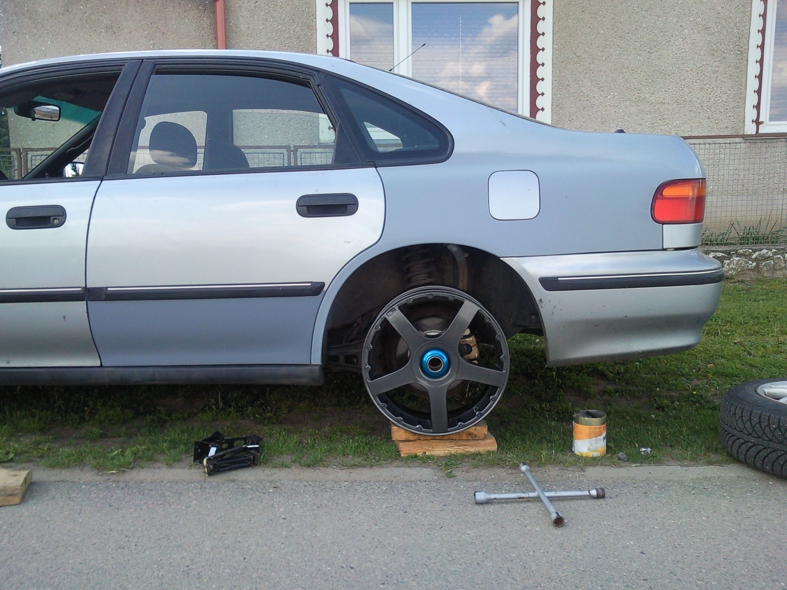

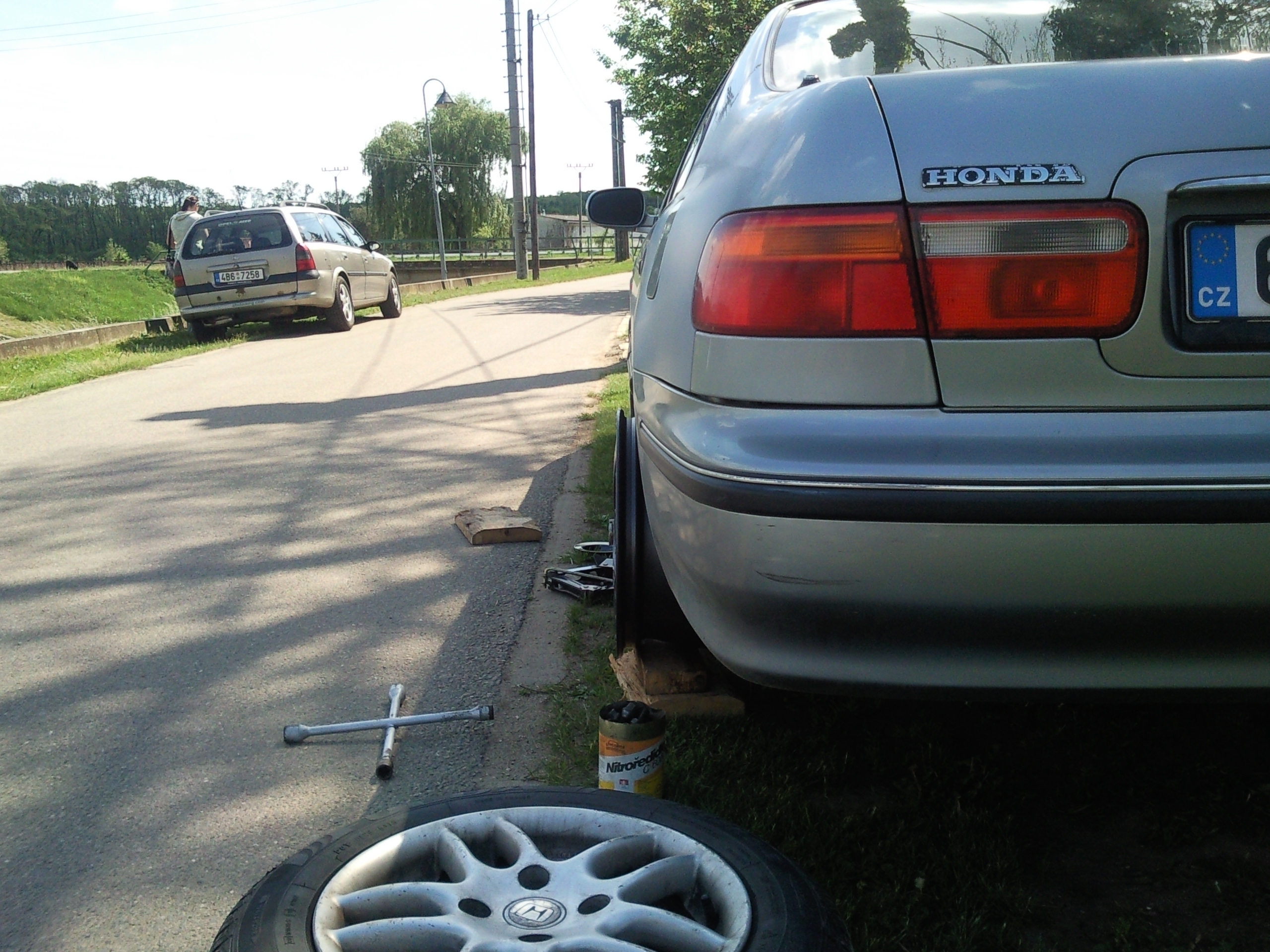

tak a jedem dál, konečně jsem dnes obul kola a nahodil je nazkoušku na auto, ještě tam chybí středové krytky a spony....z podložek jsem nechal ubrat 5mm a z kola 4mm...i přesto ale kola jsou venku Tak to valím bulvy sice jen asi 1.5cm což není tak MOC jak předtím, ale itak...na druhou stranu to ale nikde neškrtá...zatím...když se dívám na foto tak to nevypadá nic moc, jak kdyby ty kola byly černé, ale naživo je to bomba, a až tam dám tu bílou(nakonec:-))fólii tak prokouknou ještě víc...no zitra je shodím, dolakuju kotouče a dosedací plochy s podložkama načerno, ať to tak nebije do očí, potom na třmeny a matice fialovou, a bude hotovo...ale nastal mi další problém, po hledání a pročítání, jsem se rozhodl objednat snížené pružiny eibach pro kit, a až jsem je po netu zaplatil, tak mi po týdnu napsali že se na moje auto prý už nevyrábí...že jedině HR za 6000,- nevíte někdo jestli by se nedal ten eibach sehnat? nebo poraďte jiný dobrý kit ale rovnou píšu že nebudu kupovat komplet podvozek, chci jen snížit a usadit, takž mi jde JEN o pružiny...dál jsem koupil plát alkantary a potáhnu středový tunel a tunel u volantu...s tím je spojená výměna stíhačkového startování HaHaaa za automatiku...jen zasunu ovladač, po dvou vteřinách se nastartuje, a po dalších dvou se spustí rádio, denní svícení a zbytek, jen musím počkat na hotový obvod, který by měl vyjít na max 300,-(tři relé, časovač a něco kolem dokola)

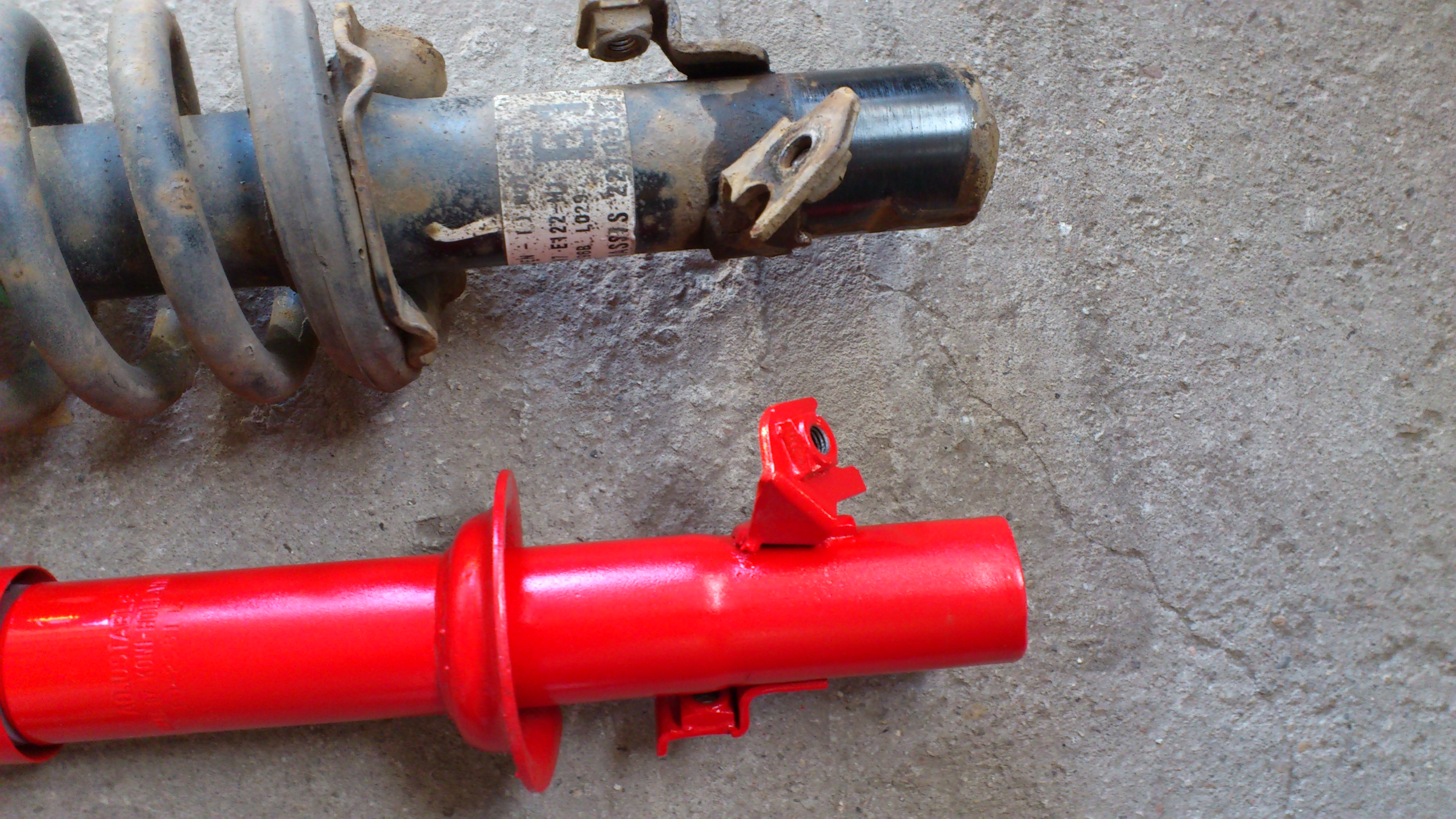

Tak po menší odmlce jedeme dál, v týdnu došel od pjétra zrepasovaný podvozek (koni/eibach) -4cm, bílá perleť na folii, a vytáhl jsem plexi tyče na budíky a lampy, které mi ležely doma někdy od vánoc a rovnou jsem zkusil jak se s tím bude pracovat...bude to trochu piplačka ale bude to ok, a hlavně to bude svítit tak jak chci, potřebuju a tak, že to snad projde bez potíží i technickou (první model neprošel, kvuli slabému brzdovému světlu), pak přijdou na čadu ještě přední lampy a bude snad hotovo....dokud nebudou prézle na nějakého toho šnečka Se stydím

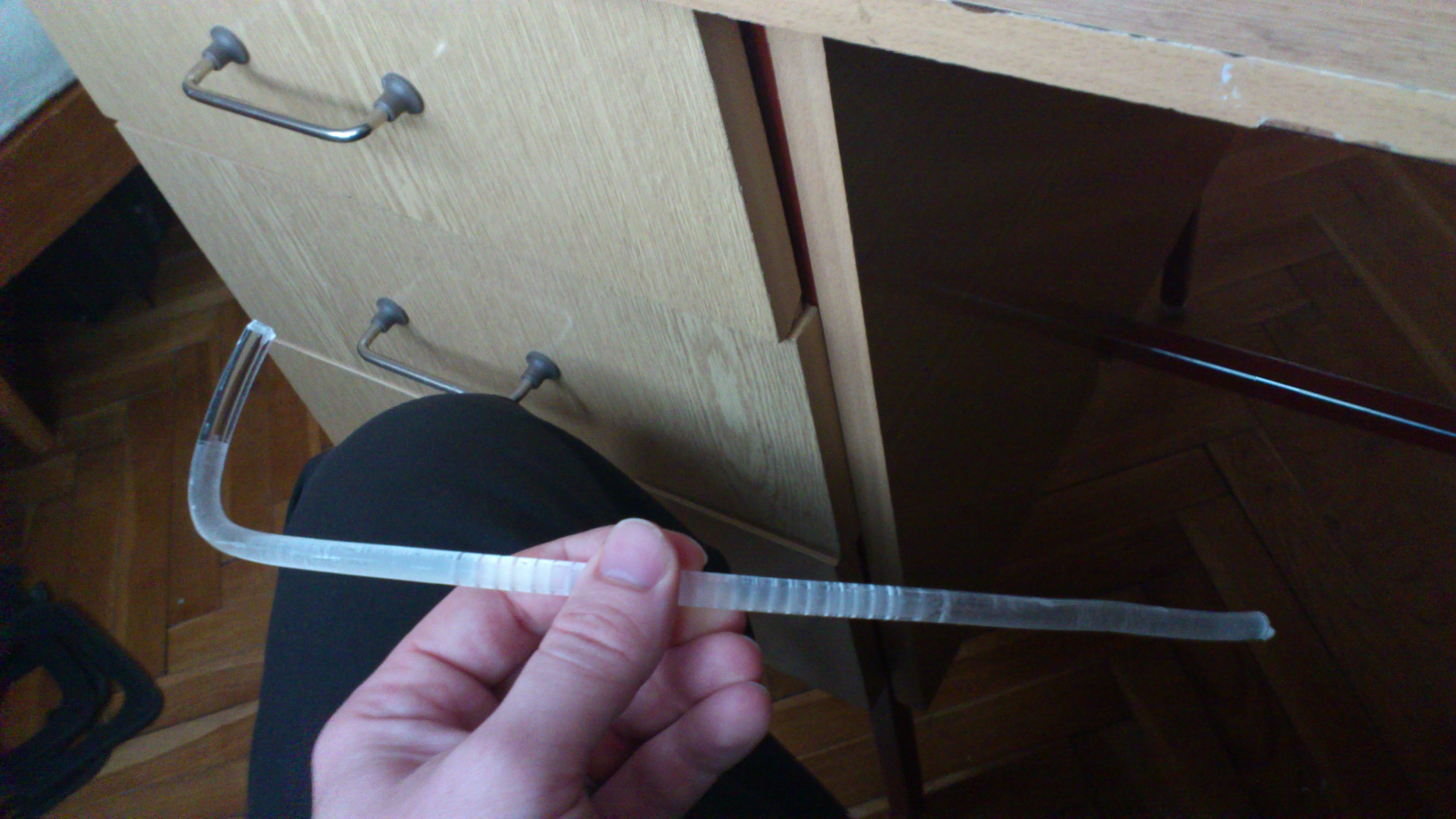

Čím jsi to plexi prosímtě sundal dolů? Taky mám jeden experiment jen to chci co nejméně poškodit.
Příspěvky: 893 2012 Accord Tourer
Jonaasek je teď offline  Jonaasek
PříspěvekZaslal: 7.4.2013 , 12:22   Citovat
2X plochý šroubovák a pomalu opatrně odlepovat, ta pasta, kterou je to slepené není, nebo by neměla být tuhá, aspoň já jsem ji neměl, je pořád tvárná a po několika dnech jsem to zas slepil aniž bych musel něco přidávat, myslím že to mám vyfocené i na první stránce, je tám po obvodu několik zoubků, ty se musí vycvaknout, a pak to jde...
Příspěvky: 849 1997 Accord

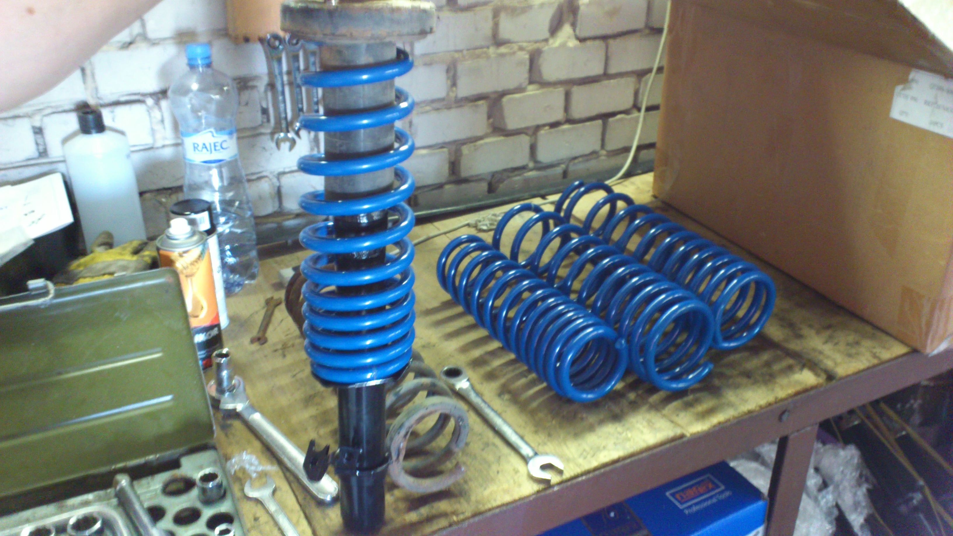

dík za přesunutí...a hned bych začal s dotazem...jak moc mají sedět sportovní pružiny? jak jsem psal níže o podvozku od Pjétra, tak jsem zjistil že je něco špatně, tlumiče nesedly do vidlic po mých tlumičích a jsou celkově kratší, nebudu tady řešit, že to údajně i přesto je podvozek na accorda, pružiny mi na fungl nové tlumiče sedly rozměrově dobře, auto je o 4 cm dole, ale skáče jak koza, mimo jiné mi na levé straně při propružení něco dost blbě vrže a nemůžu přijít na to co to je...horní ramena jsou "nová", silenty na stabilizátoru taky, spodní čepy taky...mrkněte na pružiny jak jsou naskládané když na nich auto normálně sedí...připadá mi jak kdyby byly na o dost lehčí auto....řekněme na civika...tomu by taky seděly ty rozměry tlumičů...co vy na to? můžou, nebo jsou ty pružiny rozměrově stejné?že by byly na jinou váhu?
Jo a mimo jiné jsem si po radách a recenzích koupil ultera, ale rozdíl mezi zvukem bez koncáku a s ulterem je skoro nulový..pořád to řve Ble mám tam kat i střeďák...ale nad 70 je to stejný řev jak kdyby tam ten koncák vůbec nebyl...tak co teď? dá se sehnat nějaký univerzální tlumič, který bych tam ještě vsadil? nebo ho prohodil za střeďák?

tohle bych z auta dal pryc...vzdat tam spodni cast pruziny vubec nemuze pruzit jak je namackana
PříspěvekZaslal: 3.6.2013 , 11:18   Citovat
právě o to mi jde...takže pokud by byla na tohle auto tak by tak namačkaná být neměla...takže to je pravděpodobně na civica...???

vzhledem k tomu jak je v "nestlacenem" stavu tezko rict, uz takhle je dost scvrkla...nejspise je na nejake lehci auto...vubec nevim jak tohle muze nejak tlumit v kombinaci se seriovym "mekkym" tlumicem, kdyz tam je 6 spodnich rad polozeno na sobe... Ta pruziny s timto designem musi byt hodne tvrde a kdyz k tomu pridas, ze 30-40% z ni nemuze pracovat (protoze lezi na sobe) tak z toho lze snadno vyvodit, ze ti auto musi vice pruzit v silentblocich(kach?), nez v tlumici/pruzine pořádnej výtlem
ty progresivni pruziny se podobne delaji, ale vsechny rady musi fungovat...
viz treba na CL7
pokud chces za par korun snizit auto a uplne to nezabit, tak si kup takovy ten "coilover kit" za 3-4tisice...je to nejmensi zlo Mrk

nemáš prohozený předky za zadky ty pružiny, vepředu na hondách nebejvaj progresivní, případně jestli máš správnej kit na správný auto, taky mi jednou přišly špatný

jsou to špatné pružiny...tyhle patří na civica, na to jsem už přišel..celý ten podvozek ,který jsem koupil v domnění že je na accorda je na civica, i když i přes tohle všechno je podle prodávajícího stále na accorda, protože měřil horní uložení, které bylo údajně stejné, ale že jsou tlumiče celkově menší, a mají i jiné uchycení brzdových hadiček a pružiny jsou očividně na lehčí auto ho moc nezajímá, horní uložení je prostě prej stejné takže to je podvozek na accorda to mi hlava nebere a řešit to nějak nemá zájem...pružina tam rozměrově sedí, druhý pár sedí na zadní tlumiče, takže předek za zadek prohozený není, protože má jiný rozměr...už jsem si objednal set H&R takže doufám že to už bude v pořádku, a tento podvozek si snad někdo vezme na civica...i když nevím na jaký konkrétně to je model....aspoň vím že nemám kupovat nic na dobírku od neznámých lidí, kteří sami nevědí co vlastně prodávají, a po zjištění chyby se vymlouvají a nemají zájem svoji chybu uznat a napravit naštvanej
