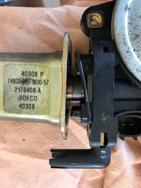

Přidám trošku do mlýna k chybě 36... Jedná se motorek zámku dveří, nikoli hlavní motor.
Když pominu možnou poškozenou ŘJ, tak příčiny bývají dvě a většinou se vyskytují obě naráz Velmi šťastný Ideálně opravte preventivně obojí a budete mít zase na 14 let pokoj Úsměv
1) zlámané kabely - nejčastěji v místě, kde končí plastový kabelový průchod ze dveří a začíná kabelové oko pod tapecem. Tyto kabely mají věší dimenzi než ostatní a snadněji se zlomí. Napojit nové u ŘJ (jsou v konektoru hned na straně, myslím červeno-modrý a černo-červený, ale jistý si nejsem), dotáhnout nejlépe až ke konektoru u zámku - tam je to taková uskočená dvoupólová svorkovnice od motoru. Barva kabelů na motoru neodpovídá barvě přívodu.
2) samotný motor - kotva rotoru bude nejspíš vypadat jako na přiložené fotce. Vyčistit,opatrně vyškrabat zanesené drážky. Zkontrolovat délku uhlíků, případně vyměnit. Pozor, uhlíky jsou velmi měkké! Opatrně složit z5 - rotorem točit ve směru šnekového závitu, uhlíky je nutno fixovat. Při montování do vozu možná nebudou úplně sedět zuby, stačí posunou srp mechanismu zámku. Pracujte trpělivě, VŠE MUSÍ JÍT LEHCE - nic není na sílu...
EDIT: někdy se tato chyba vyskytuje v kombinaci s chybou snímače polohy zámku. Ten nemusí vždy nutně vadný, jen se zkrátka motor zastaví v takové poloze, kdy ještě nesepnul koncový spínač, ale už rozepnul spínač mezipolohy. U této závady také většinou nepomáhá prosté odpojení baterky pro reset ŘJ, ale musí se před tím ručně pohnout se zámkem, t.j. otevřít dveře ručně nouzovou metodou z kufru.

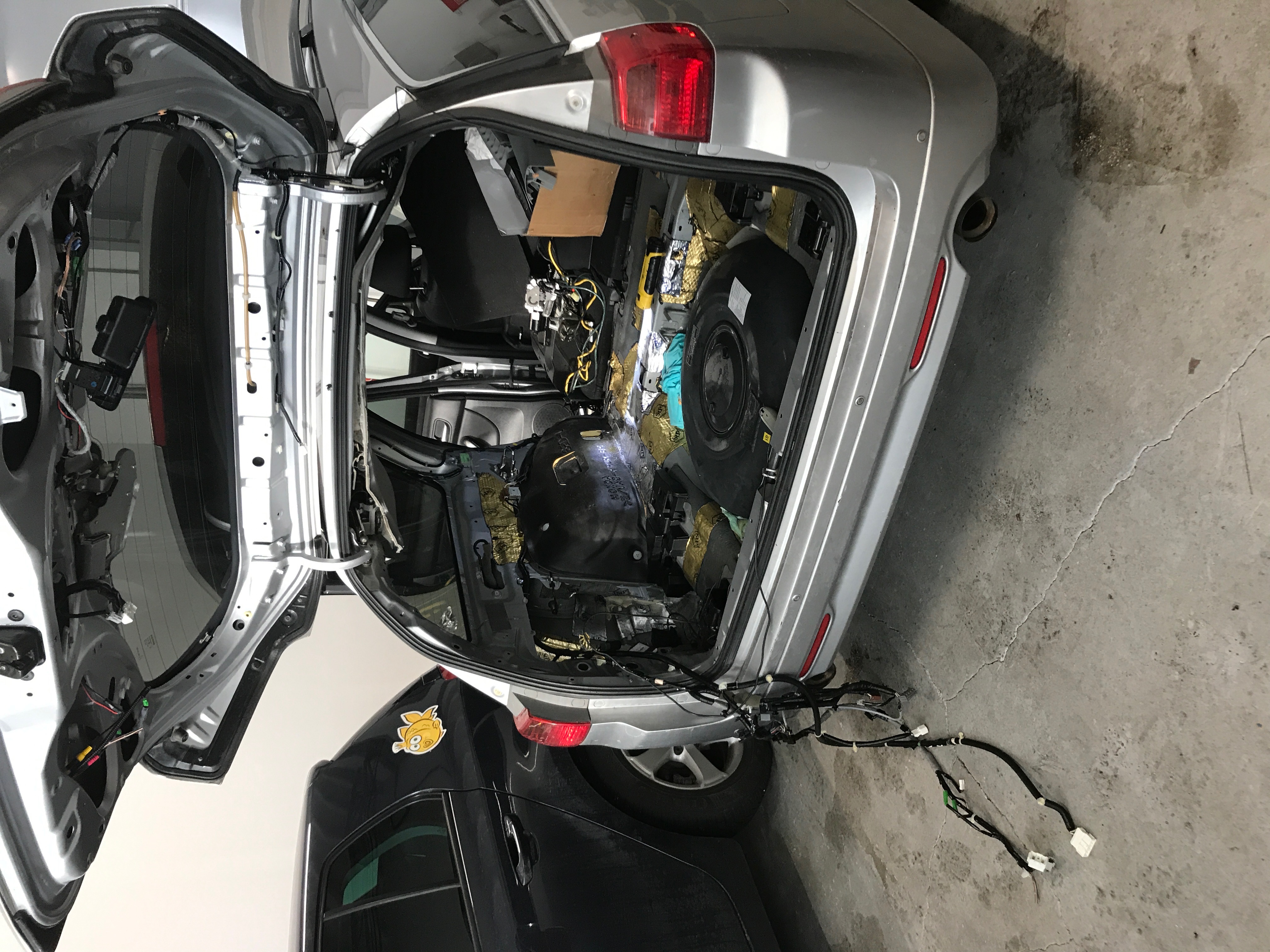

markos je teď offline  markos
PříspěvekZaslal: 10.1.2019 , 14:06   Citovat
Po obrovskom boji nakoniec vyhrala spravodlivosť. Vymenený komplet káblový zväzok a kufor znova OK. Len doplním že porucha sa už ani nedala vymazať a stále svietila .
