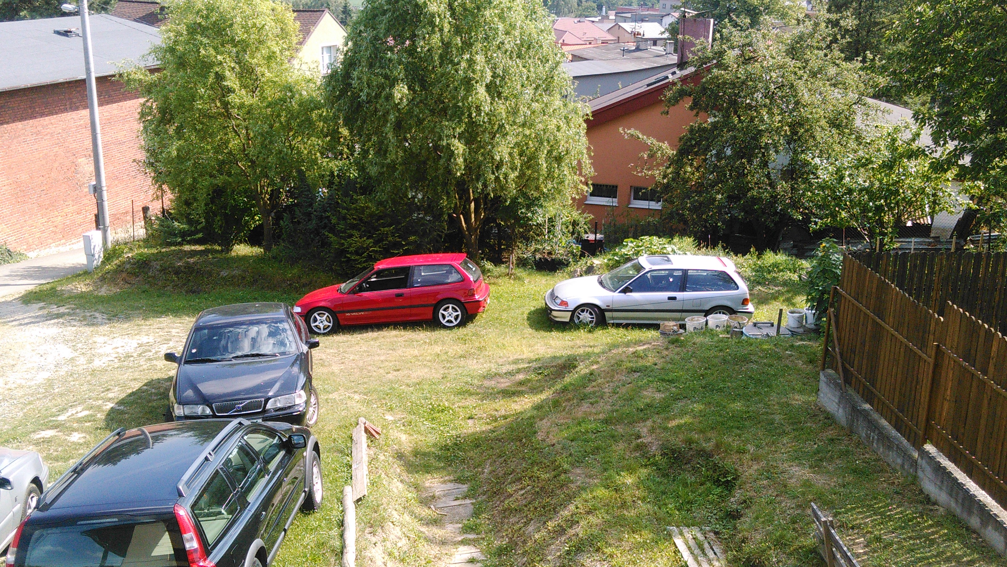

PříspěvekZaslal: 15.7.2016 , 20:43   Citovat
Už jsou zase spolu. Úsměv

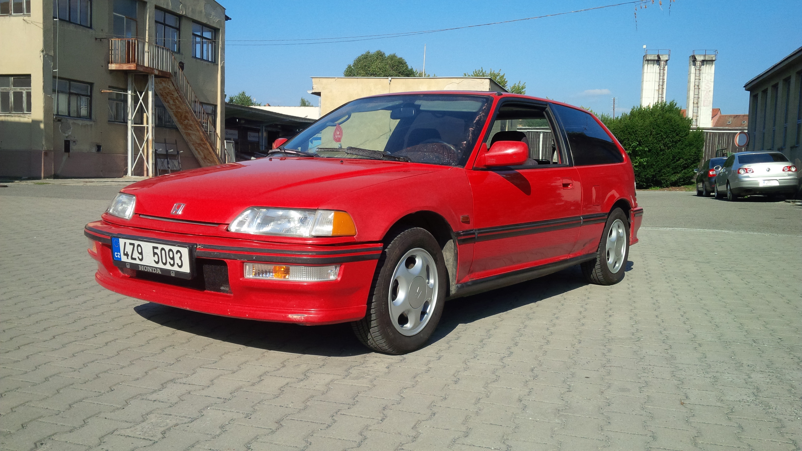

PříspěvekZaslal: 15.7.2016 , 20:52   Citovat
Dava858 napsal:
Moji se taky občas potkají Úsměv

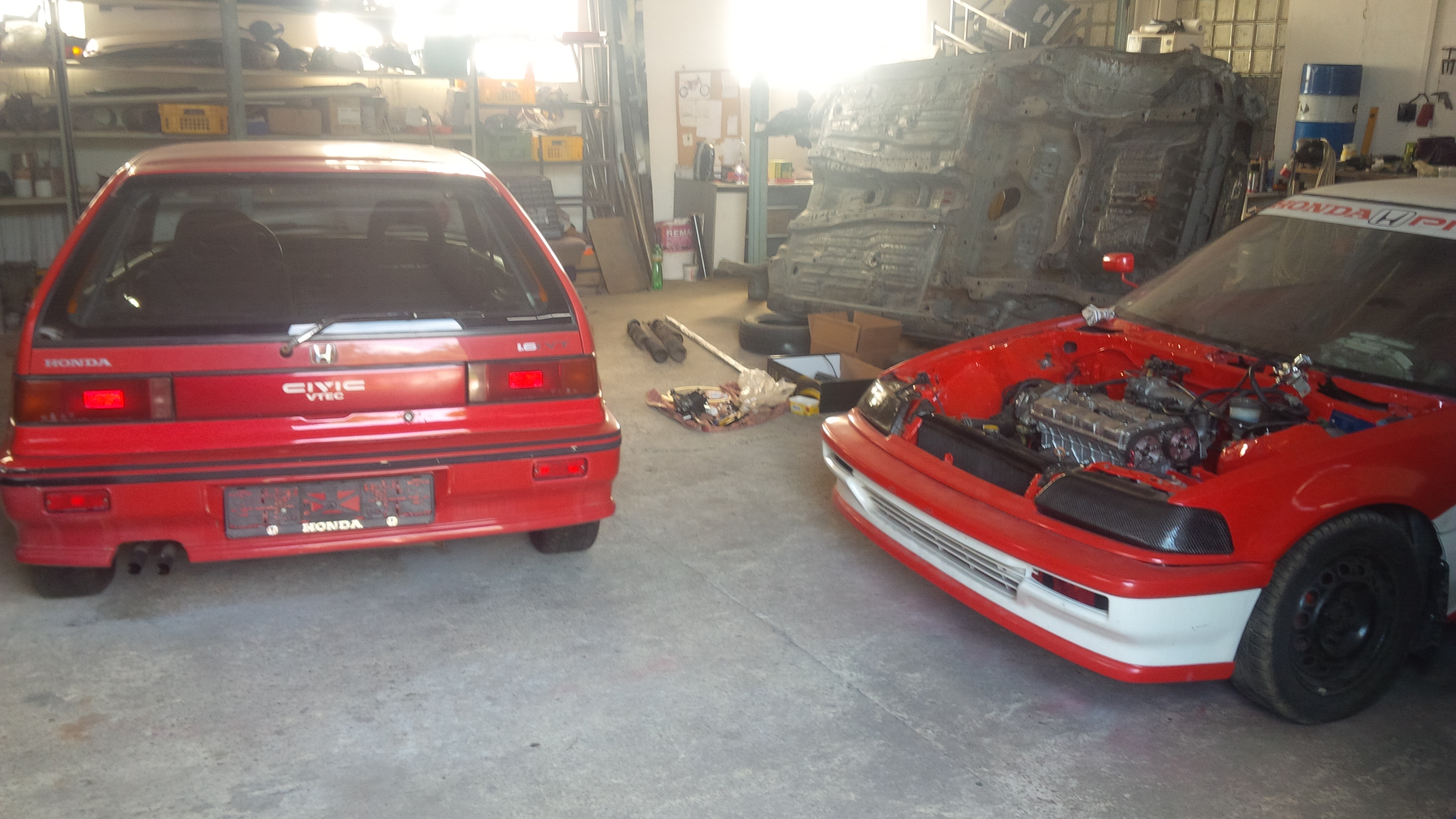

No kamošu, věc se má tak, že toho teď máme na dílně moc a na kanjo není vůbec čas. Snad do měsíce to bude se vším všudy hotové.
Jediné, na co jsem si udělal trochu čas bylo EEčko. Úsměv Takže brzo očekávej návštěvu. Úsměv

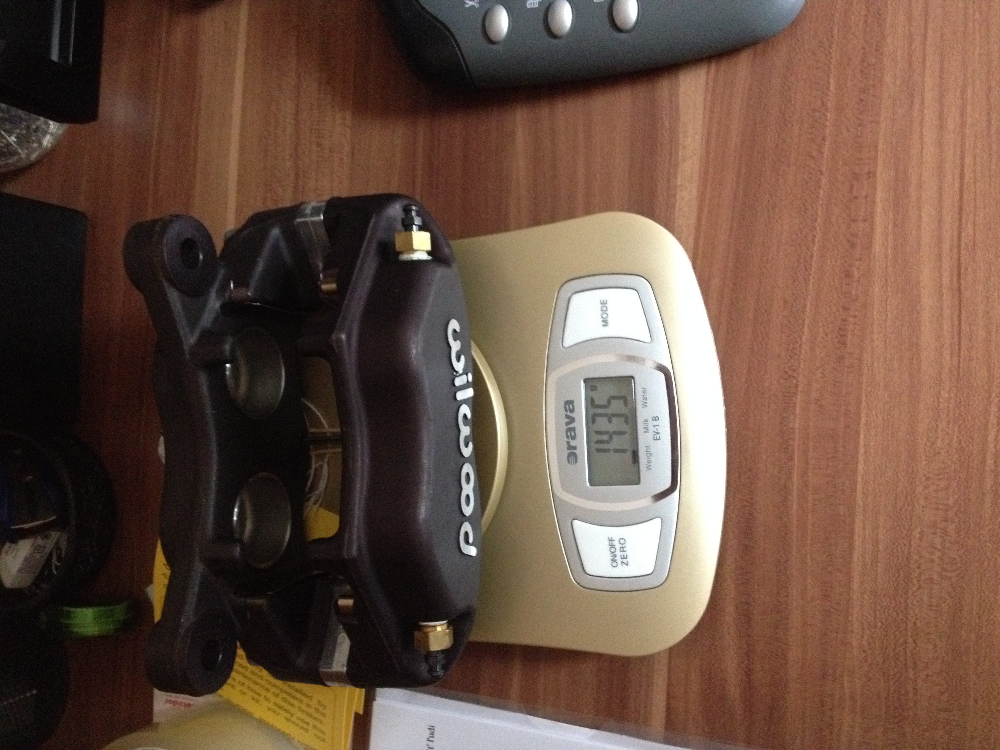

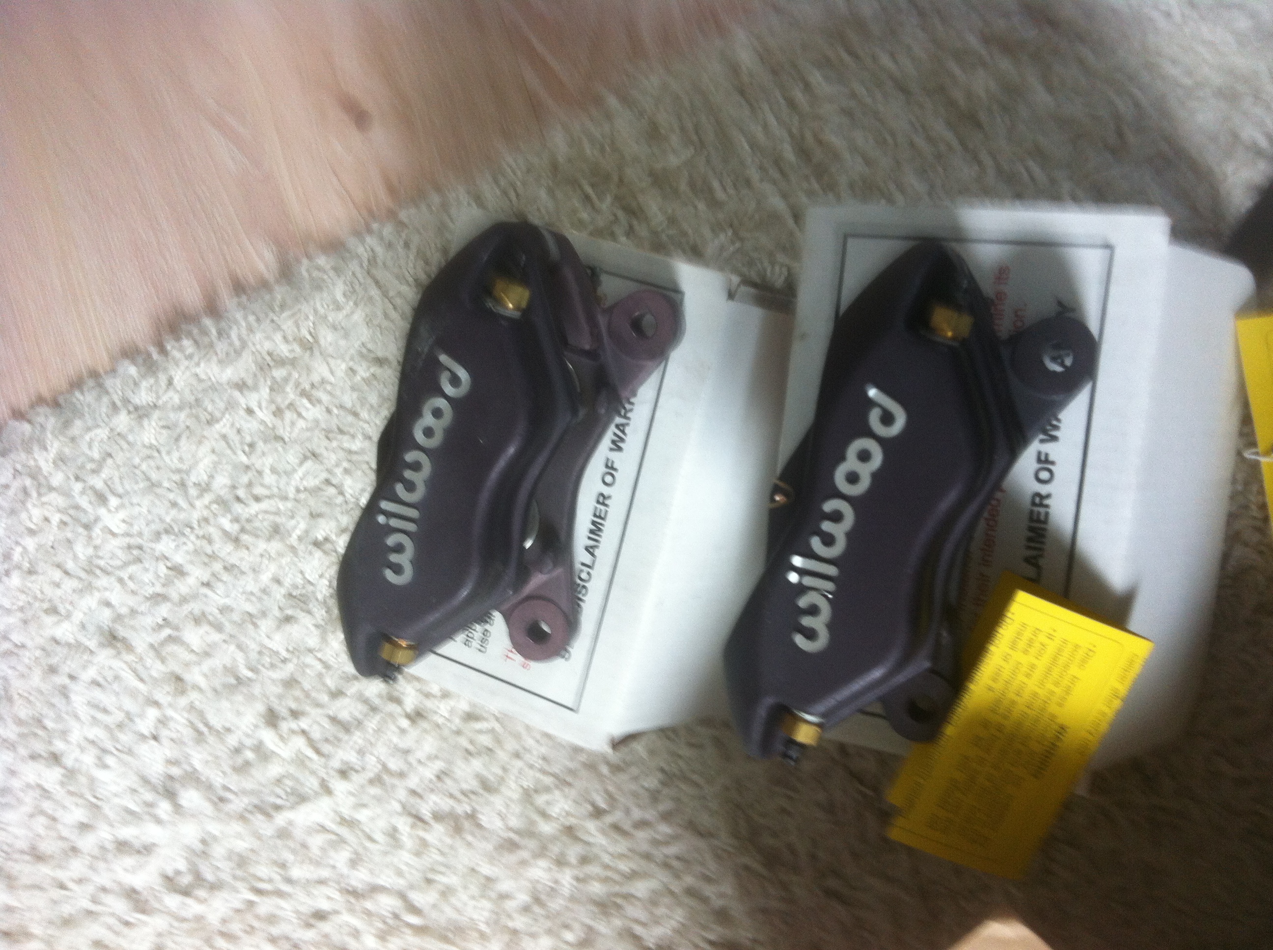

tak to sme natom rovnako,tiež mi to nebrzí podla predstáv ale mám už riešenie, brzdy od willwoodu, chcem funkčné brzdy a s malou váhou jebnut tam 280mm kotuče neni problerm ale čo potom Je to tam.
