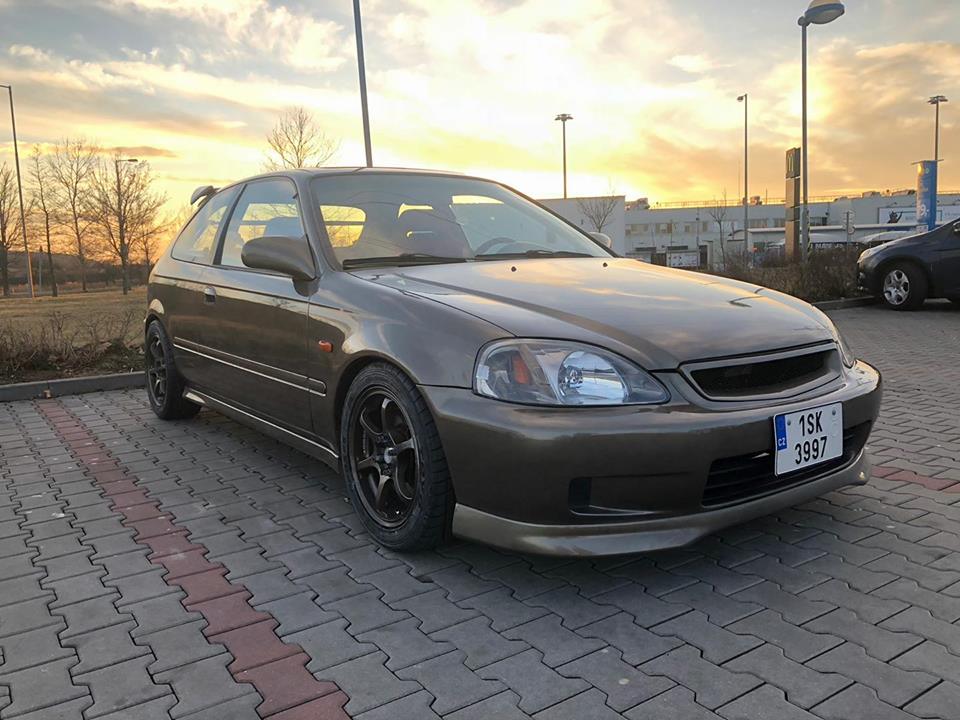

Na závěr přidávám fotku z letošního léta H+
28685574_10211372230233974_2293744996873928704_n.jpg, 97.82 kB

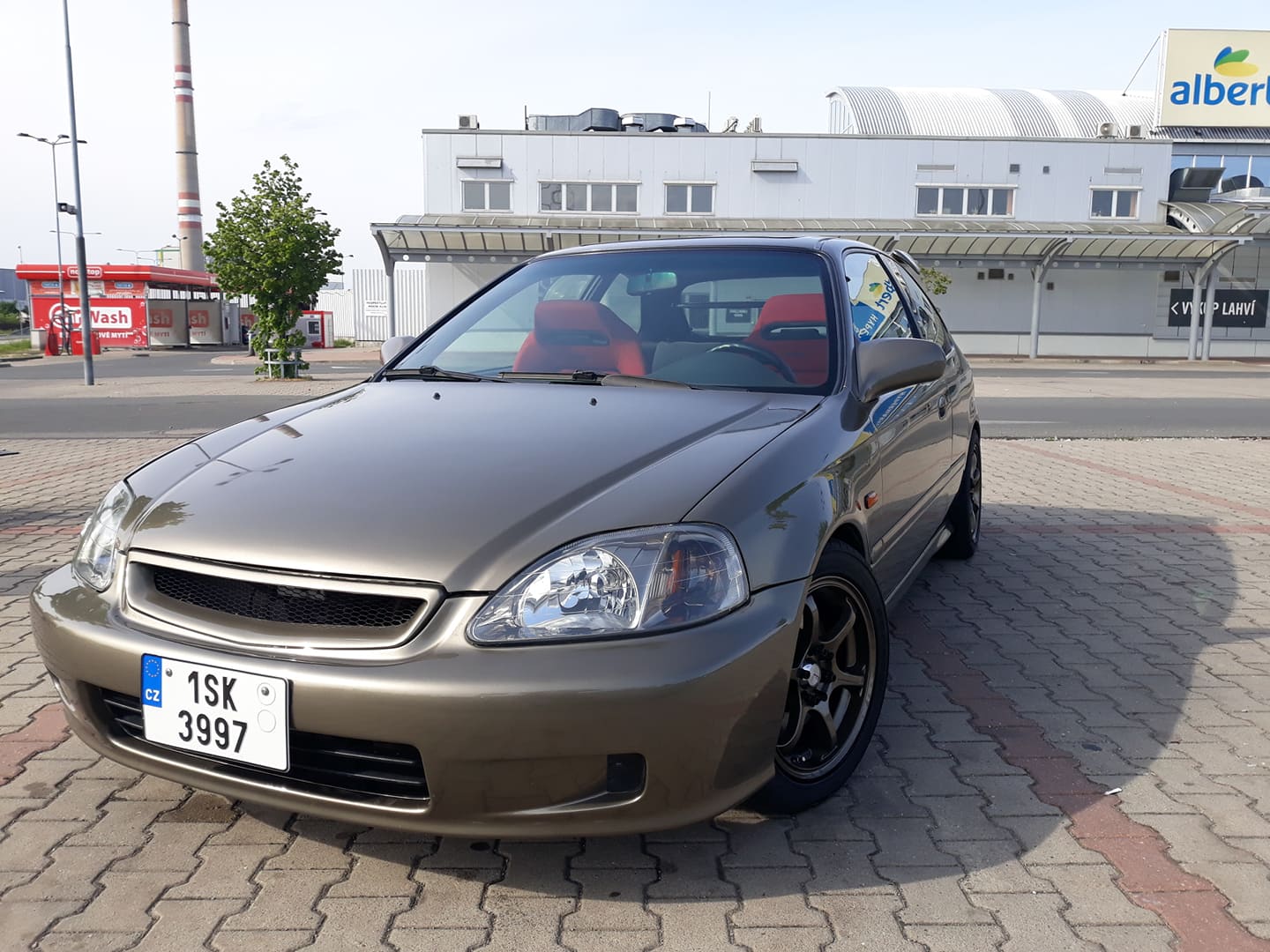

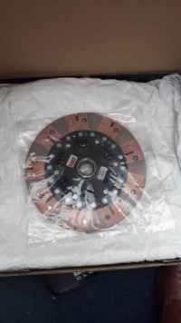

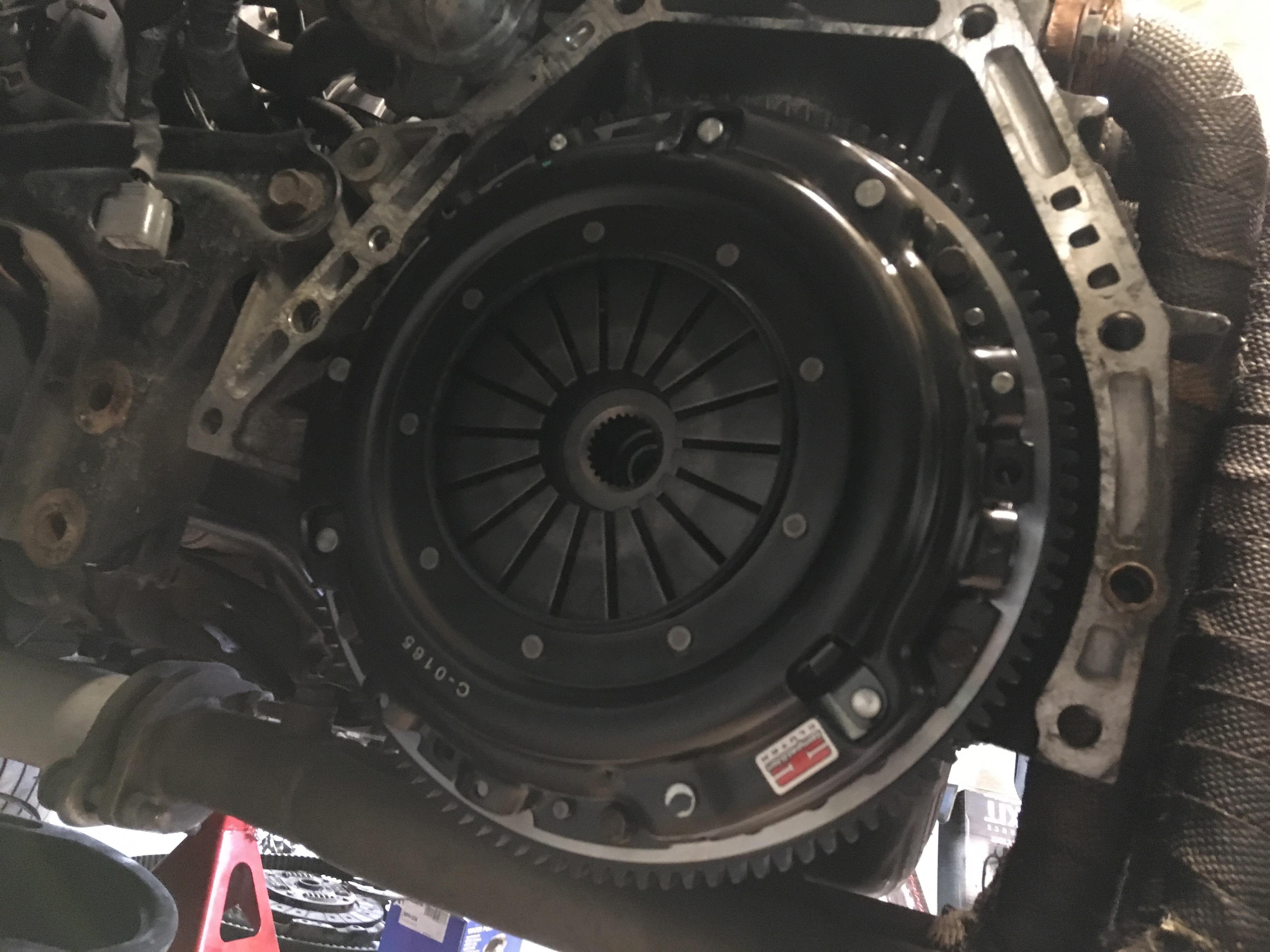

PříspěvekZaslal: 8.5.2019 , 19:30   Citovat
Ahoj H+
tak konečně mi začíná sezóna. Auto jsem měl 2,5 měsíce na R3S. Tímto bych chtěl Petrovi poděkovat za neskutečně dobře odvedenou práci, lidský přístup a nervy, které určitě měl při odpovídání mých věčných dotazů (za to jsem mu taky koupil flašku dobré božole)
A teď úpravám.

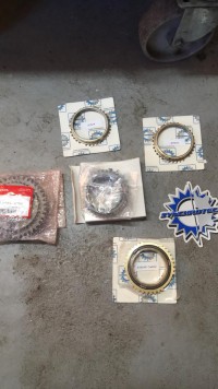

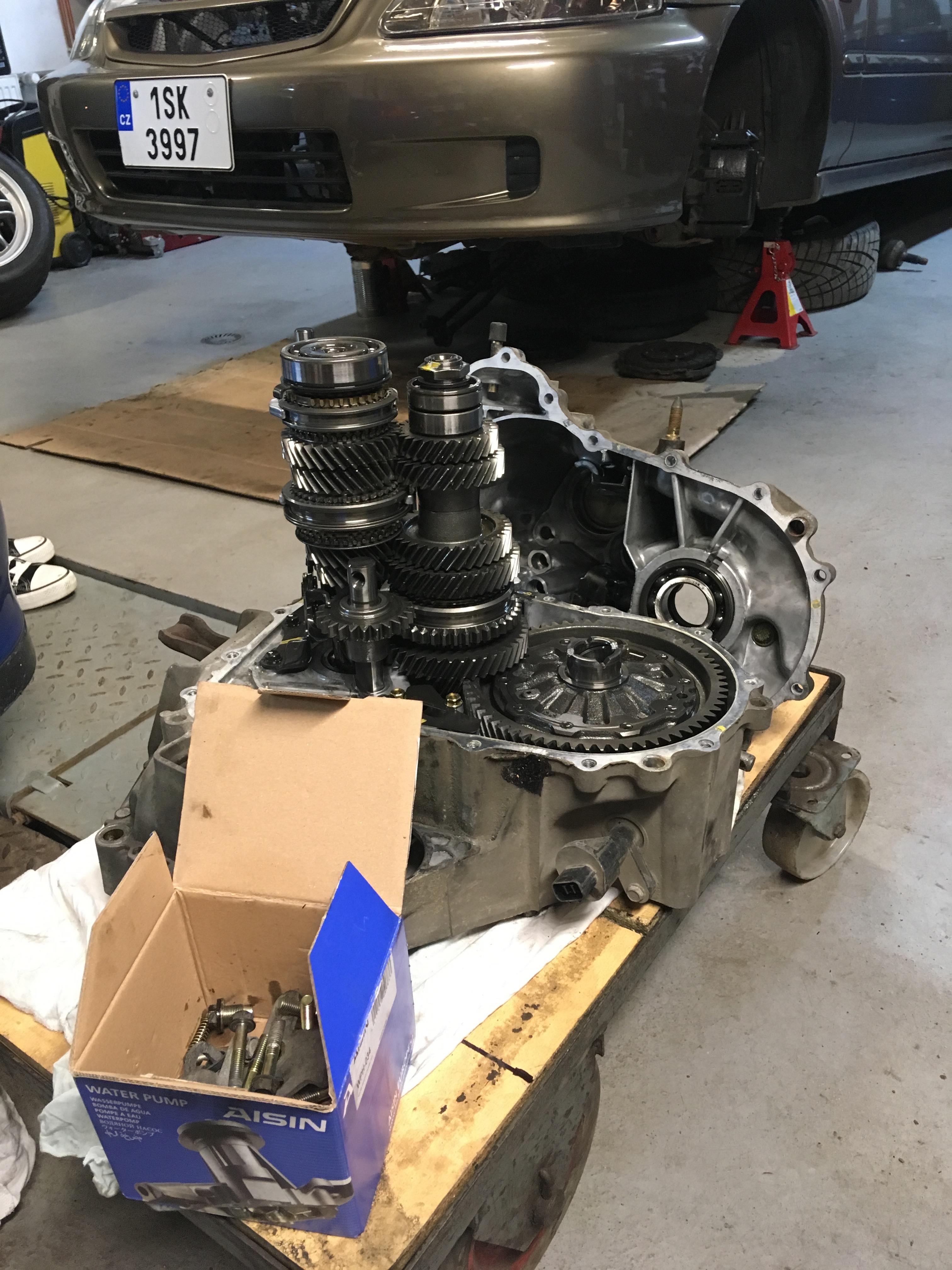

1) GO převodovky - 2 a 3 kolo, 2 3 4 Synchron z USA od firmy Synchrotech.

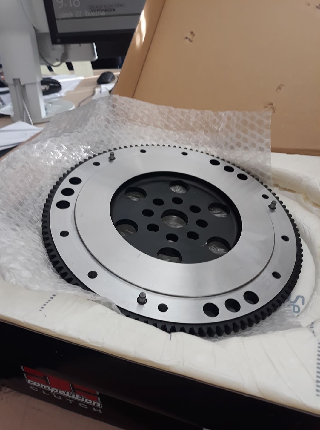

2) Montáž odlehčeného setrvačníku a keramické spojky Stage 3 od firmy Competition
3) Montáž svodů Tegiwa
4) Výměna rozvodů
5) Výměna zadního ložiska
6) Výměna pravého homokinetáku
7) Repas předního pravého brzdiče
7) Olej a filtr

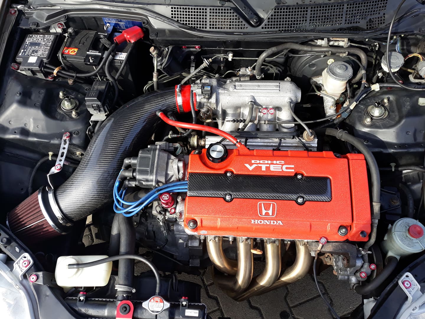

Při stálém ohledávání motoru vyplývaly na povrch problémy s okolními díly motoru. Motor od začátku koupě netáhl ve spodních otáčkách a tak se hledala příčina. Tlaky na motoru byly dobré tzn. 12 na každém válci.
1) Výměna P28 jednotky za sériovou
2) Výměna klapky za klapku z ITR
3) Montáž knock senzoru
4) Výměna za jiné palivové lišty
5) Montáž odvětrání odvětrávání z klikové skříně
6) Výměna vstřiků.
7) EVAP senzor
Nu a motor stále nejel tak jak by měl.. Petr 14 dní hledal příčinu a ta se nakonec objevila při sundání vaček. Na druhém válci byl 100% zaplý VTEC a to i bez tlaku oleje. Neskutečný. Po opravě motor jel krásně a čistě.
No a já nyní musím akorát zajet setrvák a spojku a hurá na okruhy a nějaký ten sprint.
Ještě jednou díky Petře! Určitě do budoucna spolu navážeme další spolupráci! je to dobrý
Pokud budou finance, tak další rok bych šel do ostrých vaček z ITR a následného naladění v Polsku. Ale to jsou zatím jenom plány. Nyní mě čekají jiné finanční povinnosti a to setření na baráček snů HaHaaa
