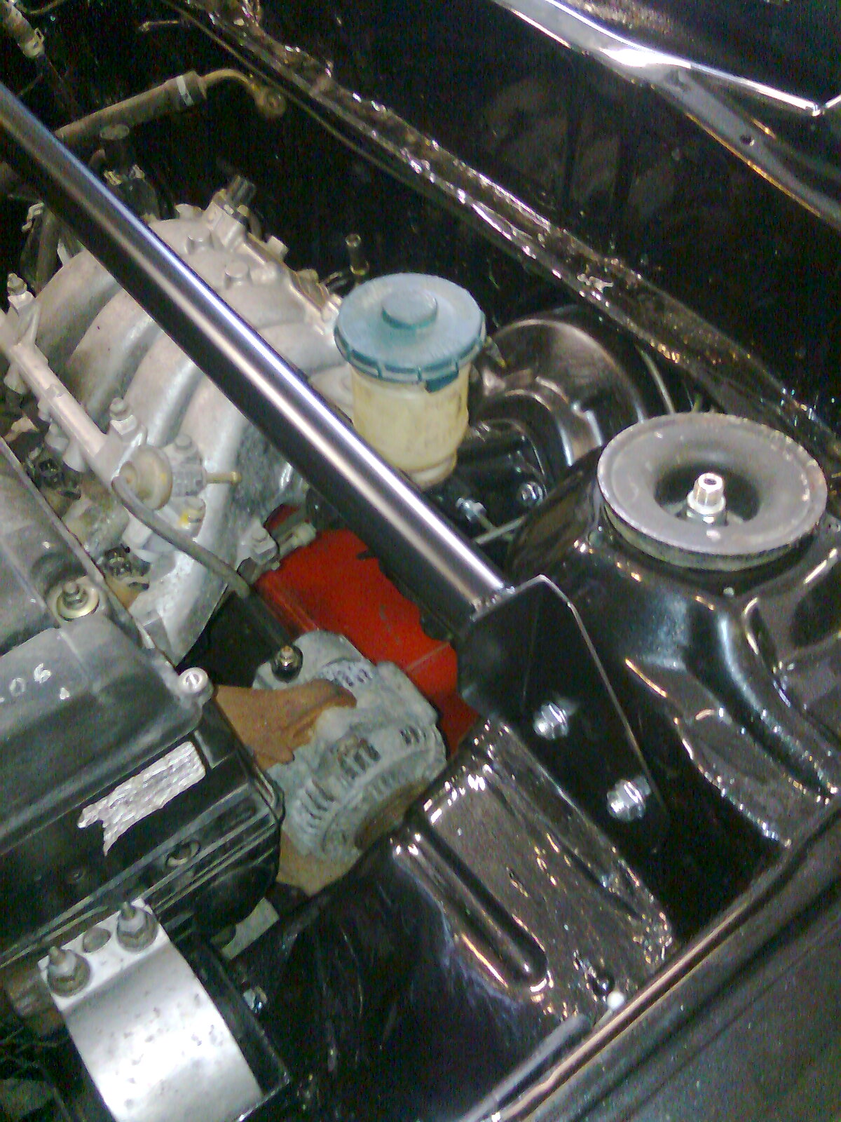

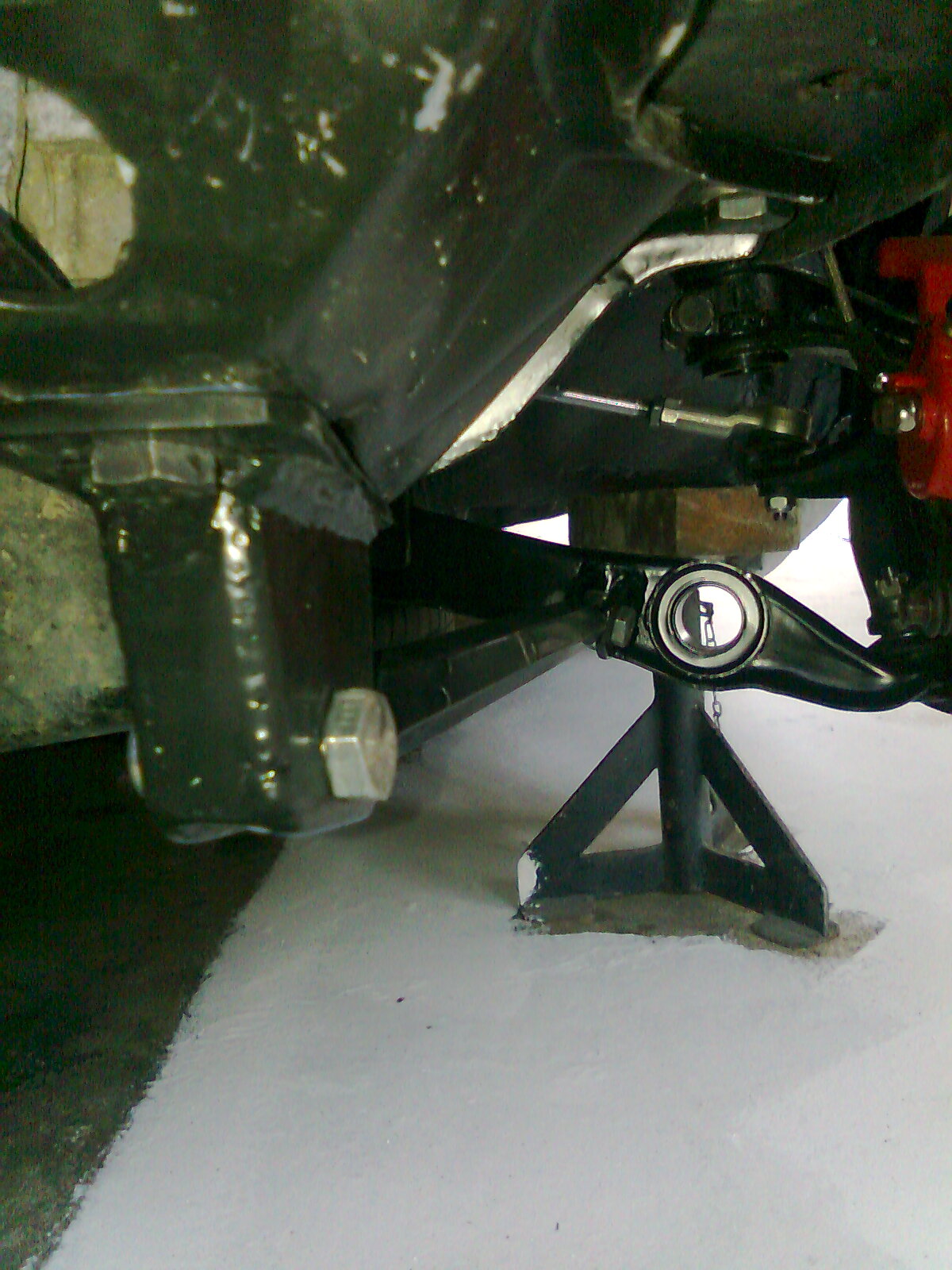

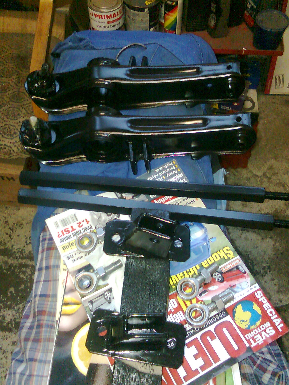

Tak se konečně něco zase pohnulo. Milánek, který vyvařoval kastli, se ujal úpravy předních ramen a záměny předního stabilizátoru za stavitelné tyče s unibalem (po vzoru přestavby z US fóra).
Když už měl ruce zabořené do C2G, tak mi rovnou vyrobil i rozpěry mezi přední a zadní tlumiče do motorového prostoru a kufru.

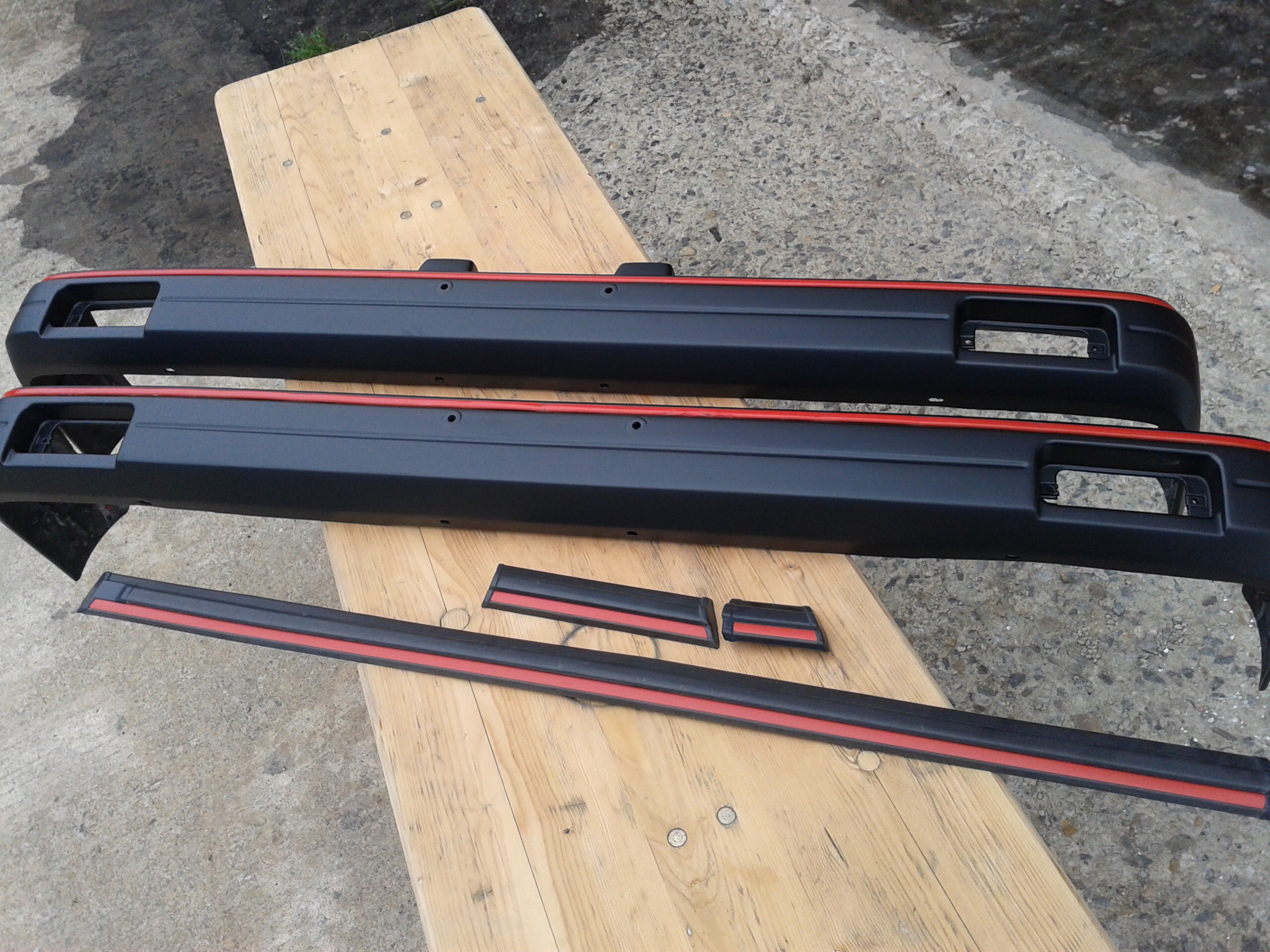

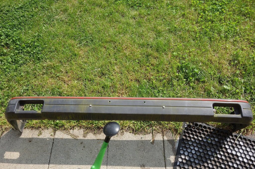

Nárazníky nešly moc renovovat, zkušel jsem několik přípravků a vždy to po krátkém čase opět vybledlo. A vzhledem k tomu, že lišty byly skládané z několika aut a každá byla v jiném stádiu vyšisování, přemluvil mě Tygr na lakování. Takhle to dopadlo.
Edit: přidávám ještě fotku stavu před Úsměv

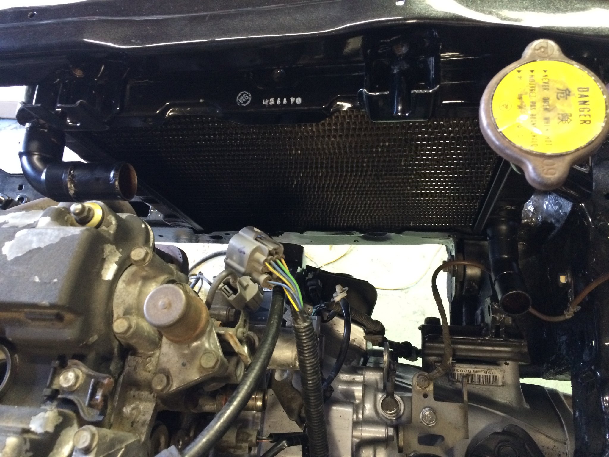

PříspěvekZaslal: 20.3.2015 , 17:06   Citovat
Tak tu káru tlačím dál.....jde to ale ztuha...

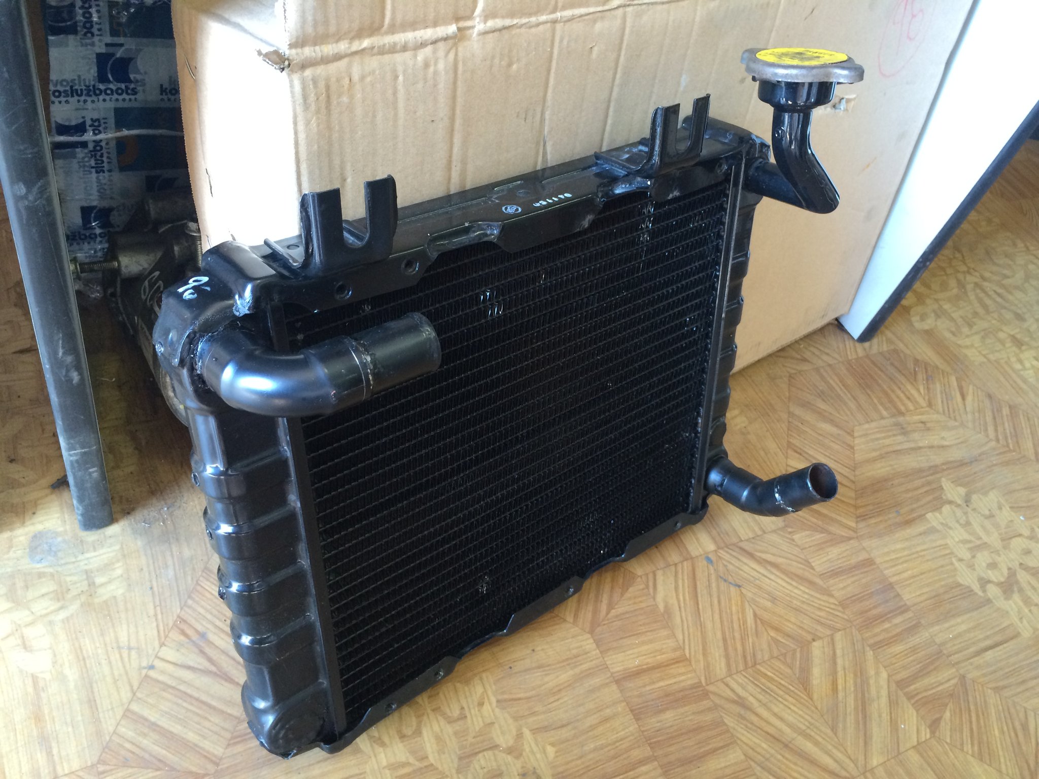

U chladiče jsem nechal převařit příruby na vodu, protože šly přímo proti motoru. Po menších peripetiích a dlouhém přemlouvání "specialistů" na zakázkovou výrobu chladičů se po 3 týdnech podařilo. Sice né podle představ...ale je to hotové. nepodařilo se ale vyrobit požadovaný průměr, aby šly použít hadice z B18, takže tohle se ještě bude muset vyřešit. Průměr trubky 28, na 30 nebo 32 hadici Smutný
Taky jsem si nechal převařit trubky k topení, aby šly napojit na hadice z B18. Tam jsem dodal potřebný materiál, tak to proběhlo bez problémů.

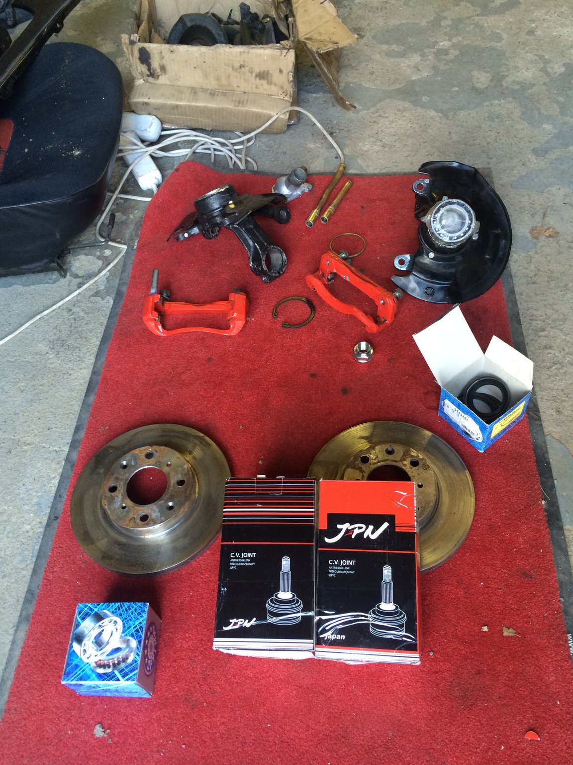

Trochu jsem zápasil s klouby. Původní plán byl, nechat klouby z C2G, do toho na zakázku vyrobit poloosy. Bohužel tím, jak je motor posunutý směrem dopředu a výstup z převodovky na poloosu je vyosený vůči vnějšímu kloubu...a to tak, že cca o 8-10cm, tak to původní malé klouby nedaly. Takže jsem řešil, jak dostat větší kloub do staré těhlice.
Nakonec mě na stopu přivedl Skřítek. použít náboj z CRX+kloub z CRX a najít vhodné ložisko, které by šlo do původní těhlice a pasoval by do něj náboj z CRX.
Nakonec jsem našel ložisko, které rozměry odpovídá, po dlouhém hledání se podařilo i sehnat v ČR, v balení sice Optimal, ale uvnitř krabičky bylo nakonec Koyo. Ale...ložisko není kryté a přiložená gufera samozřejmě nepasují. Takže teď najít gufero v potřebném rozměru...a modlím se, aby se vůbec dělalo...chjo... to mi hlava nebere
