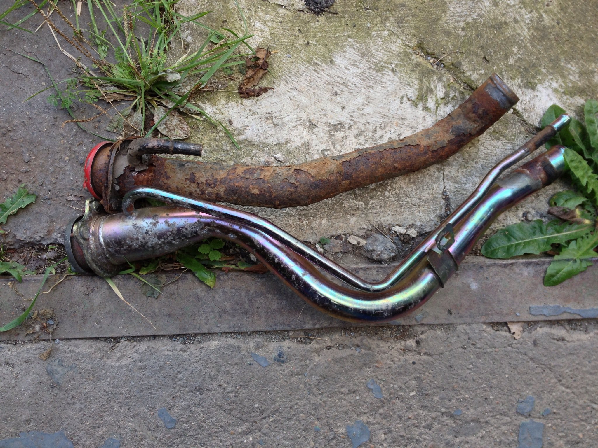

Tak další vhozená rukavice je, že potřebuju vyrobit palivové vedení z nádrže k externímu čerpadlu, k motoru a zpátečku do nádrže. Myslel jsem, že se to dá vyrobit z metráže jako brzdové trubky, ale tyhle větší průměry na palivo jdou prý blbě ohýbat a zatím jsem nesehnal nikoho, kdo by mi to byl ochoten nebo schopen udělat. Takže nějaké tipy, alternativy? Hadice, plast...?
Další věc kterou potřebuju vyřešit, že mám totálně shnilé hrdlo k nádrži. Potřebuju vyrobit nové...nebo něčím nahradit...případně upravit z jiné Hondy...

Ty mas problémy které nejsou zadny problémy. Koupis plastovou trubku a kolinka a jen to smontujes jako lego a když tomu nevěříš tak koupis zeleznou trubku a zase to sestavíš jako lego a nebo koupis medenou trubku 8mm a naohybas si ji jako dite které si sestavuje lego. Hrdlo alespoň hod fotku ale klidne ti svarim nejake podobne z neceho podobneho

Na té fotce je to to horní....
Hele Skřítku...já chápu, že pro Tebe není nic problém....ale pro mě prostě tyhle věci problém jsou. Takže pokud mi jsi ochoten s něčím pomoct, poradit, poslat odkaz, budu jen rád. Ale rady ...koupíš plastovou trubku, kolínka a smontuješ to jako lego...mi fakt nepomůže Velmi šťastný přátele
To palivo mi vychází nejlíp v kabině, čerpadlo asi taky...je to podle Tebe OK nebo je lepší to vést pod autem? A volil bys jaký materiál? Ten plast, železo nebo měděnou trubku?

já bych na palivo použil kombinaci mědi a gumové hadice ... samozř. když to půjde, tak vedl vnitřkem Úsměv

Ja bych volil tu med dobře se s ni pracuje naohybas si ji jak potrebujes na konce das nejake holendry a mas to. Med koupis nekde kde prodavaji plyn nebo svareci techniku a ty holendry tak kde delaji trubky na tlakovy olej. Ale nebal bych se (venkem) tahnout to v plastu a zase koupit ty rychlospojky. Odkazy ti nedam protože na netu nenakupuju ale tady v CB ti sezenu když bys chtěl. A s téma radama vzdit vis jak nerad něco pisu proste když mas problém zavolej probereme to jako ty poloosy a mas to tady ti zase max poradim nejakou radou která je spis informativni ze existuje reseni a podrobneji po telefonu Úsměv Úsměv přátele přátele přátele
cerpadlo bych nechaval venku uz kuli hluku a taky k cerpadlu musíš vest silnou hadici a většina venkovních cerpadel je delana ze nesmí sat tedy musí byt v urovni nebo pod urovni dna nadrze (vlastní zkušenost a rada od Montyho ) Úsměv vnitrkem bych to tahal v zeleze max v te medi v plastu bych to daval venkem a nebo nekde kde nehrozi ze se na to něco polozi nebo stoupne

Marab: možná by si měl nejjednodušší natáhnout si palivový rozvod opletenýma teflonovýma hadicema tudy odkaz Bude to sice trochu dražší, ale vedení nebudeš muset nikde spojovat a na hadice si budeš moc rovnou nechat nalisovat koncovky jaký budeš potřebovat.

Hrdlo k nádrži bych vyrobil z nerezových kolen a trubek. Možná by to vydrželo i z obyč. plechu, který by si nechal pozinkovat, ale to si nejsem sto pro jistej.
Pokud máš doma "COčko" tak se koukni po trubičkovým drátu pro svařování nerezu v CO2 atmosvéře. Vyrábího firma Bohler. S mím pak můžeš bez problémů vařit nerez i na obyčejní MIG/MAG mašině.
Kolena a redukce, pak můžeš koupit třeba tady: tudy odkaz

ad. hrdlo - bohužel sem to myslel jen obrazně, protože sám má tolik práce, že nevím kam dřív skočit.
ad. palivové vedení - osobně s tím zkušenosti nemám (zatím nebylo potřeba), ale viděl sem to na nějakých stavbách. Teflonový opletený hadice mám, ale použitý na vedení oleje k turbu a nedám na ně dospustit. Kovový, nebo teď už plastový palivový vedení se používá v autech hlavně kvůli ceně a pak ještě kvůli tomu, že to umožňuje ohyby s poměrně malým rádiusem oproti třeba opleteným hadicím, takže se to líp tvaruje podle karoserie.

trubky ti vyrobím na míru podle starýh, to hrdlo bych předělal to zdravější na fotce, případně palivo natahat do něčeho rozumného. zkušenosti nějaké mam už sem si to na pár autech zkusil Velmi šťastný

dle tvých možností a skills, bych zdravé hrdlo rozřezal a nakombinoval s hadicí
tzn.na konci zkrátil a dal delší hadici
a nebo to dej někomu převařit je to dobrý

To původní hrdlo je na kaši. Když ho nechám opískovat, tak z něj nic nezbyde. A to zdravější na fotce je z jiného modelu, takže nepasuje v ničem. Spíš jsem myslel jako dárce orgánů na rozřezání. Nepasuje na něm ale ani uchycení do kastle.
Takže stále jsme na místě....je tady někdo, kdo by bylo ochoten se toho hrdla k nádrži ujmout? přátele

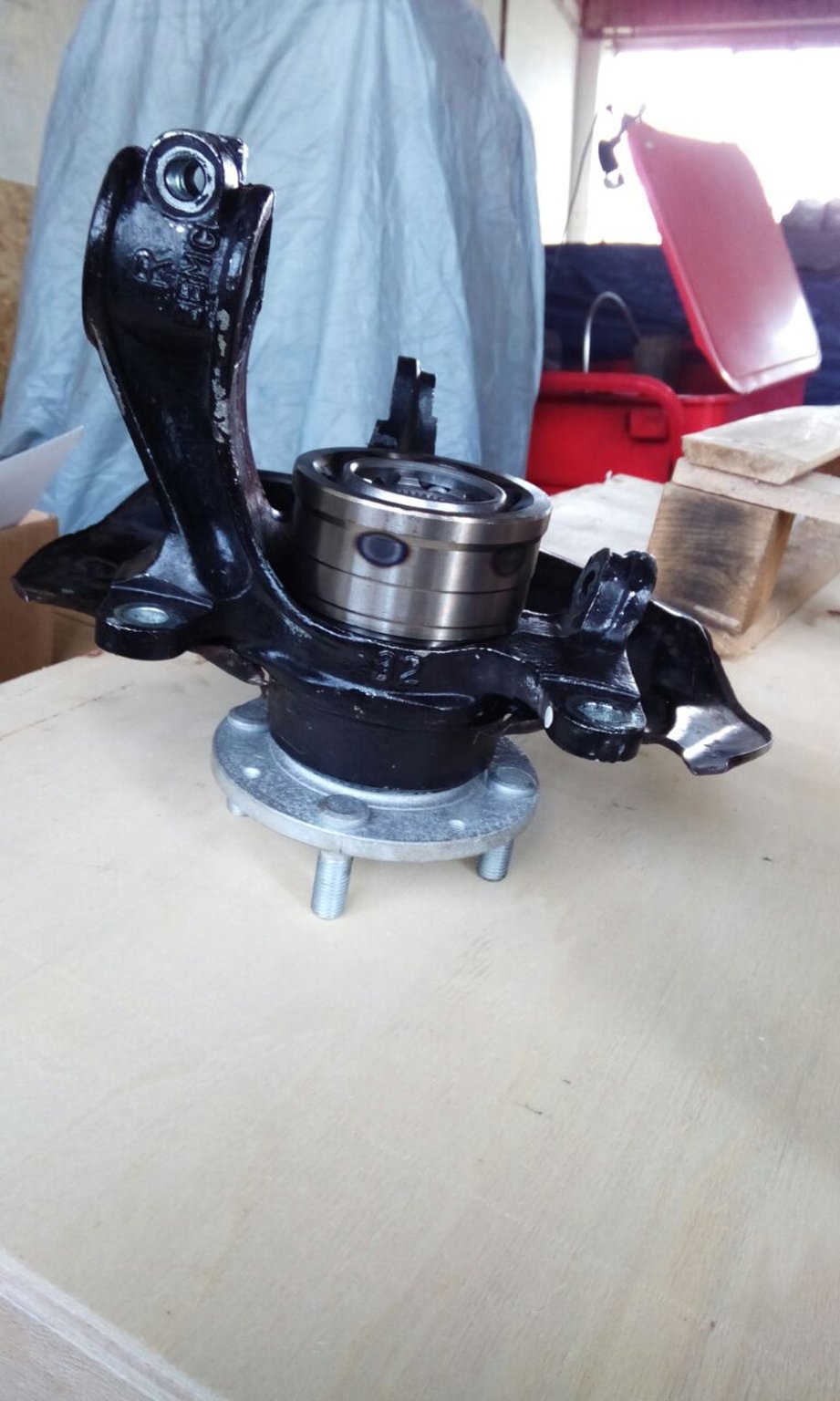

Konečně je zdárně dořešen 3D puzzle těhlice-kloub-náboj-ložisko a po namontování do auta se snad už prokousáme k zadání poloos do výroby.

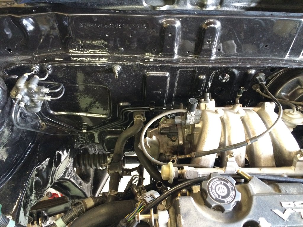

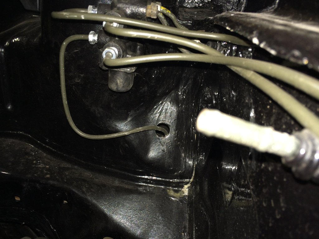

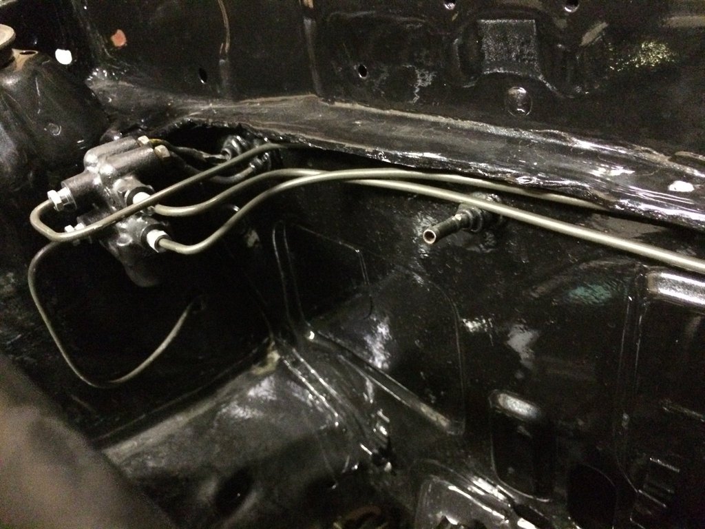

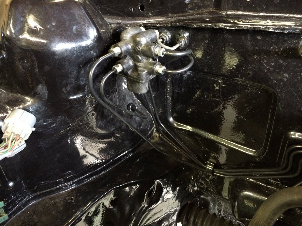

Jinak jsem si ještě nechal znovu vyrobit brzdové trubky. Kluci v Jihlavě nějak nepochopili, proč se mi ta jejich práce nelíbila a odmítl jsem za ní zaplatit....

Jsou to zkrátka snílci ... btw máš staré fotky pořádnej výtlem

no a co je teda z ceho?
A ty trubky tez vypadaji dobre, ti prvni byli asi drsni bridilove Úsměv

Naposledy jsem viděl zkompletované těhlice na autě i s brzdama je to dobrý
