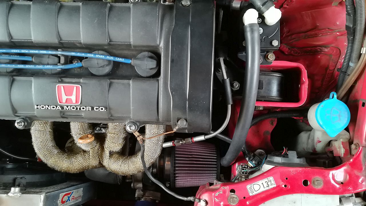

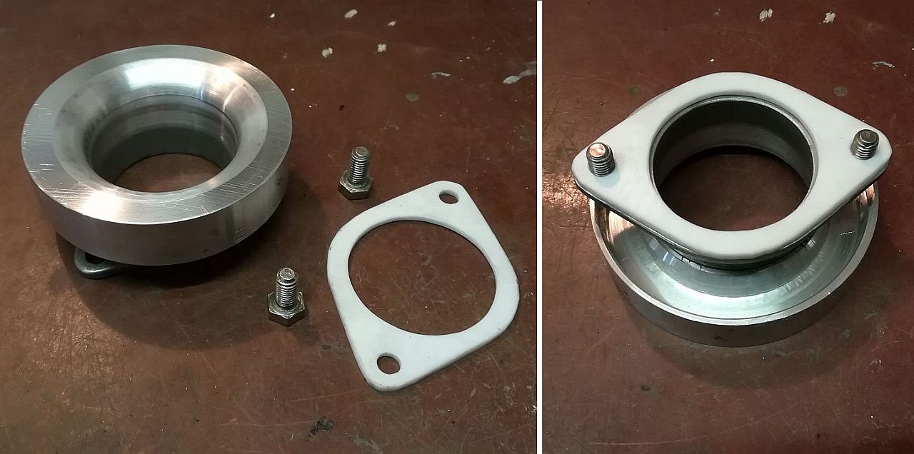

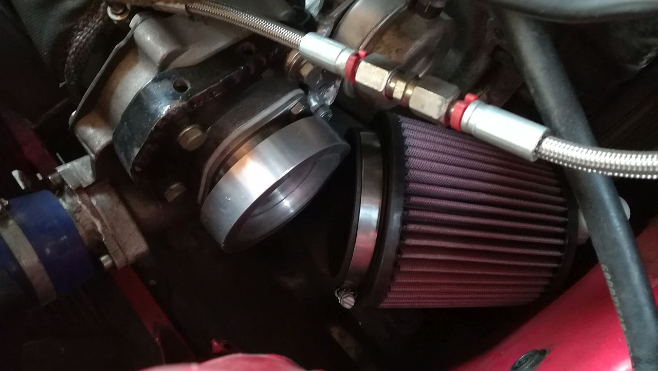

Chtěl sem vyměnit vzduchový filtr Apexi za nový, protože ten stávající už byl pomalu na odpis a něšel nijak rozumně vyčistit. To mně ale fofrem přešlo, potom co sem zjistil kolik teď stojí Úsměv Takže sem se snažil najít nějakou náhradu.
Vzhledem k minimálnímu místu mezi turbem a bokem motoráku byl docela problém najít filtr s dostatečným průtokem a přijatelnými rozměry. Nakonec sem našel jeden od K&N se 102mm přírubou, takže sem musel ještě vyrobit montážní adaptér. Ten je vytočený ze 100mm kulatiny. Jeho výroba byla s ohledem na velikost mýho soustruhu celkem opruz. Kulatinu bych z venku neupnul, takže sem nejdřív musel na vrtačce odvrtat středový otvor (28mm) a přes něj to upnout do soustruhu, proto je to trouchu excentický. Vizuálně to není nic extra, ale funkci to splní a to je hlavní.

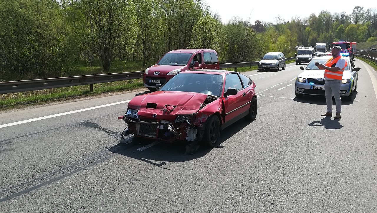

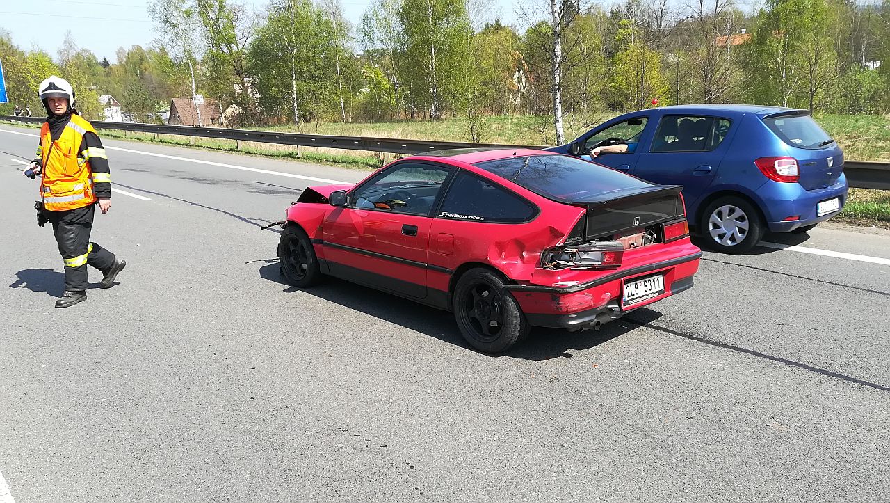

Tak sem dojezdil Smutný V zatáčce na rychlostce, mně asi přehlidnul řidič v pomalým pruhu a začal odbočovat do rychlého. Dupnul sem na brzdy, abych do něj nenarazil a jak sem měl lehce zatočený kola, tak se auto přetočilo a už sem letěl. Vzal sem to 2x o svodidla a zadkem sem ještě ťuknul jiný auto. Blbý je, že řidič auta kvůli kterýmu sem brzdil, jel vesele dál, takže vina komplet skončila na mně.

Kasle je KO, respektive orava by si vyžádala ranec práce. Nejjednodušší by bylo přeházet to do jiný, ale ani na to teď bohužel nemám čas. Takže auto půjde s největší pravděpodobností na díly (bez motoru). Už dlouho sem přemýšlel, že bych ho prodal, protože sem s ním neměl skoro vůbec čas jezdit. Nějak sem se k tomu nemohl ale odhodlat. No teď se moje "dilema" vyřešilo samovolně tímhle způsobem.
