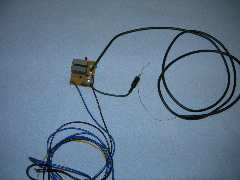

tak takhle to pak vypadá ,ještě strčit do krabičky

Vlada8 je teď offline  Vlada8
PříspěvekZaslal: 26.4.2008 , 9:35   Citovat
Co to presne dela a jak? Cooo??? to mi hlava nebere

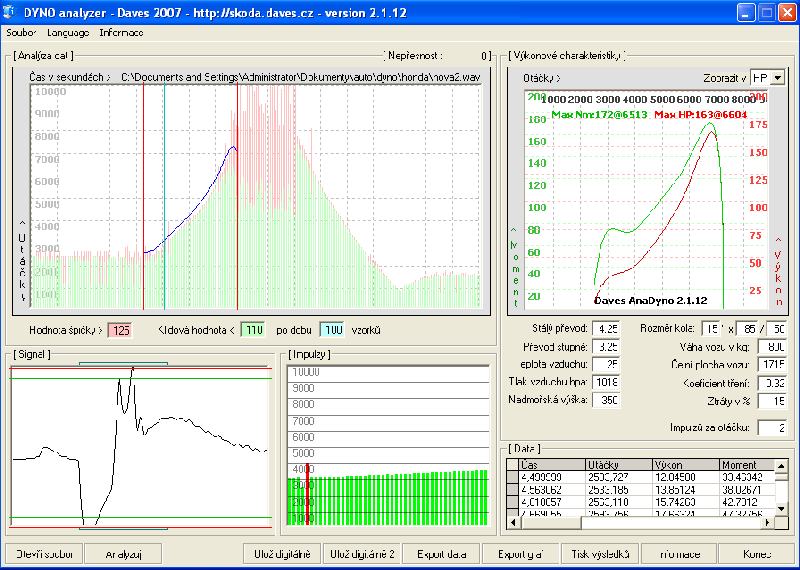

PříspěvekZaslal: 26.4.2008 , 10:48  Naposledy upravil monty dne 26.4.2008 , 11:13, celkově upraveno 1 krát. Citovat
prntscrn,červený pásmo mezi je kopání omezovače,je to pouze zkušební záznam,pro vyzkoušení obvodu - na stojícím autě

monty je teď offline  monty
PříspěvekZaslal: 26.4.2008 , 18:18   Citovat
mot napsal:
nadherna cena, kdyby k tomu jeste byl navod jak se to obsluhuje Velmi šťastný bylo by to idealni, tak az to bude k mani dej vedet, bral bych jeden kousek Mrk
je to popsaný na davesovejch stránkách
krabičku připojíš takhle: snímací kabel omotáš kolem kabelů ke svíčkám,nejlíp tam kde vedou všechny pospolu , jack píchneš do noťasu do line in nebo do mic .(ještě napájení + - ale asi to udělám na baterii do krabičky skrz rušení)
Pak uděláš jízdní zkoušku:
v noťasu spustíš program pro nahrání zvuku (záznam zvuku od mrkvosoftu nebo lepším-AVRecorder)a nahraješ průběh půlsů co polezou z jacku:
-na rovině zařadíš nejnižší stupeň kdy ti to neprohrábne,zapneš nahrávání a z cca 1500 ot/min dáš plnej plyn a roztáhneš až k omezovači.
máš soubor xxxx.wav
stáhneš si na davesovejch stránkách soft,rozbalíš,spustíš,otevře se ti okno viz printscreen ,dáš otevřít soubor a vybereš si záznam ,nastavíš špičku , klidovou hodnotu a vzorky ,převody váhu kola atd ,ořízneš hranice vzorku (zbytečný mít v křivce celejch těch 1500ot/min)no a dáš analyzovat.

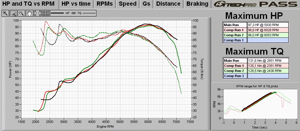

PříspěvekZaslal: 14.6.2009 , 23:29   Citovat
tak zazracna krabicka postavena a zde je muj graf,a le pripadaji mi ty hodnoty az moc presny - civic 5g 1,5 16v lsi swap ctyrbodu ze d16z2, najeto 277 000 km, mereno na rovince v bezvetri, tohle je na prvni rychlostni stupen, omezovac v 7100ot./min. papirove bych mel mit 90 koni + swap 10-12 coz by tech 75 kw odpovidalo ale stjne se mi to nezda, zkusim dalsi mereni na stejnym miste ja blbec provedl jen jedno
graf
