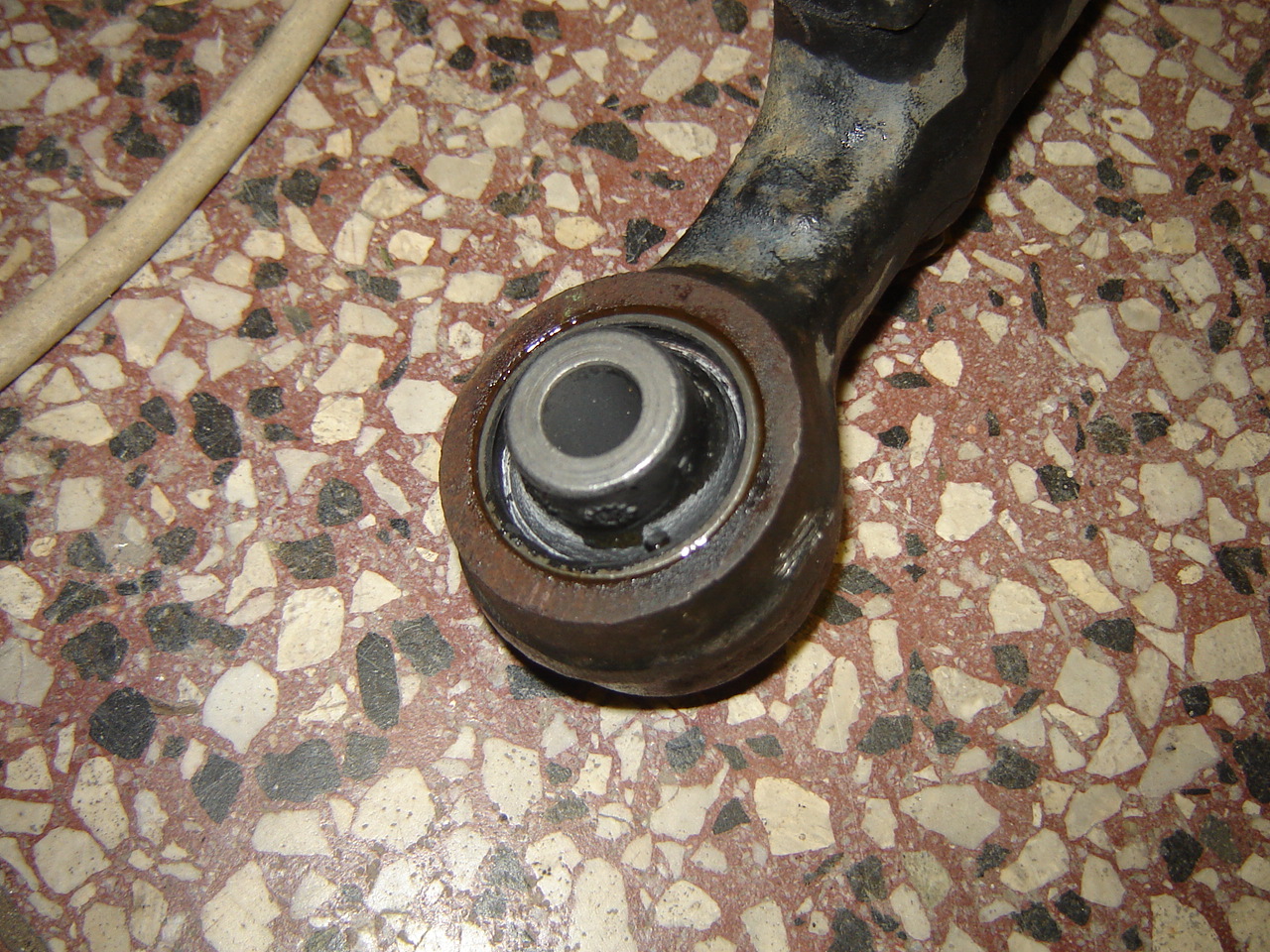

Před nějakou dobou mě auto furt táhlo na stranu, zkoumal jsem proč a ejhle, silent na předním ramenu. Střed silentu jsem normálně vytáhnul rukou, jak už byl uplně utržený z gumy. Jeden páteční večer a auto jede zas kam má.

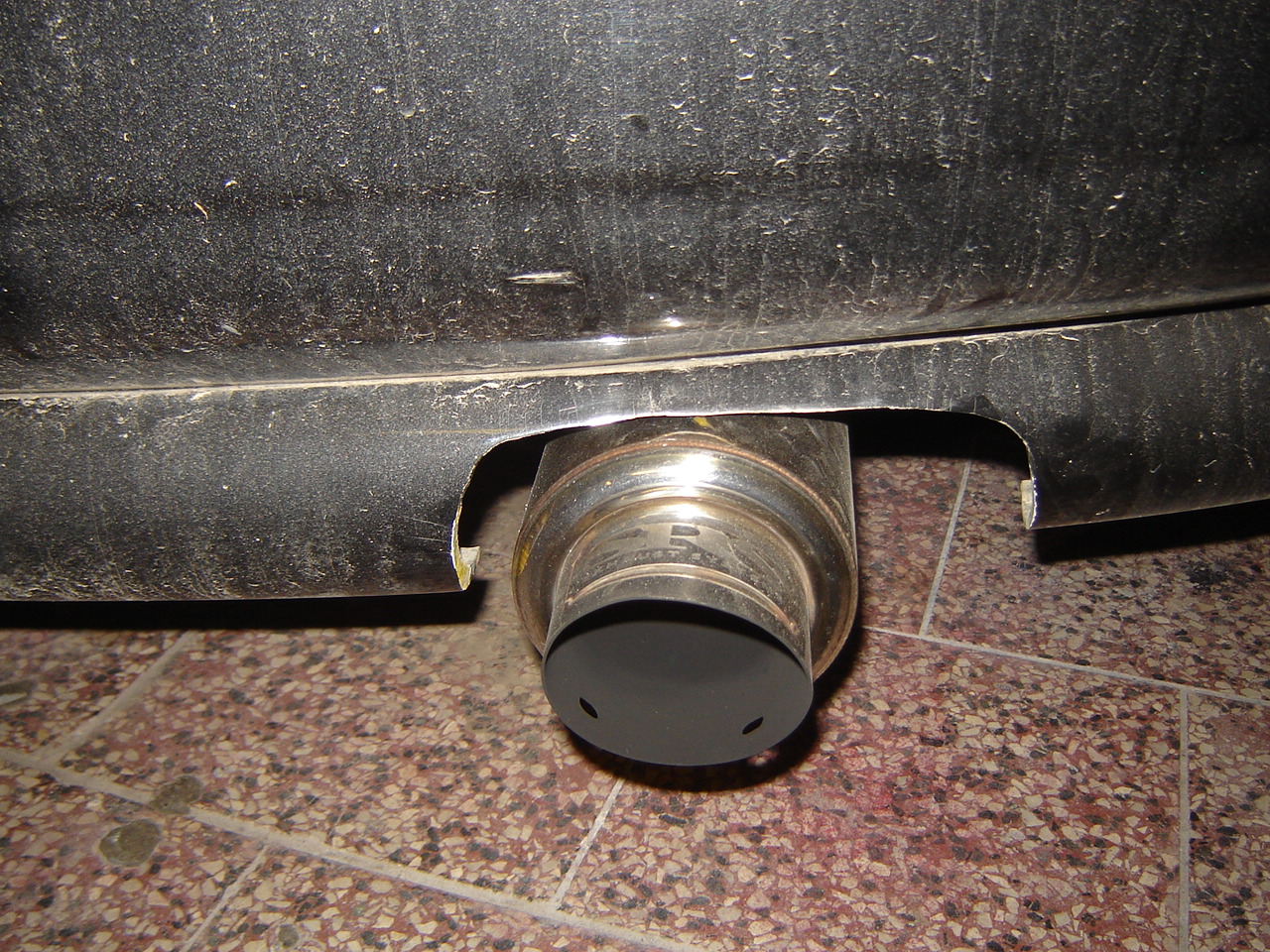

Další z věcí, kterou jsem dělal, bylo instalování koncového dílu výfuku SRS, ted to mam komplet nerez. Bude se ale upravovat, jak výfuk, tak lízátko. Výfuk budu kousek zkracovat a předělávat přírubu. Lízátko budu muset zalaminovat, jelikož to údajně nejde zavařit, dělá to jen kuličky při nahřátí
DSC00055.JPG, 596.88 kB

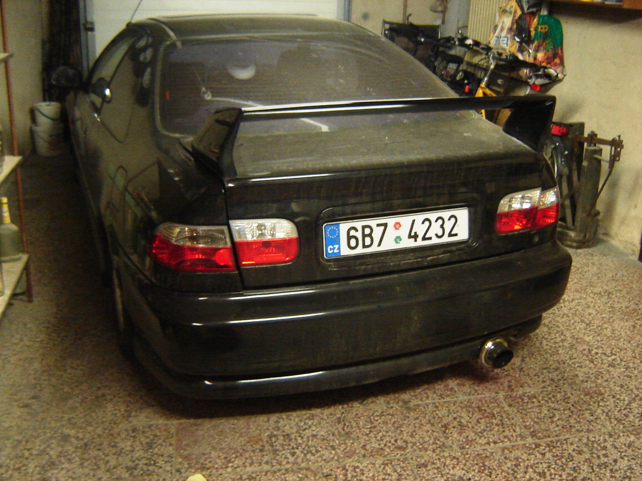

Konečně jsem se odhodlal a sundal křídlo, je to nezvyk, nic na tom zadku nemět a vidět zpětným zrcátkem za sebe Velmi šťastný Zatim jsem na vážkách, jestli pujde zpět, nebo zůstanu bez křídla
DSC00060.JPG, 535.09 kB
DSC00064.JPG, 567.21 kB

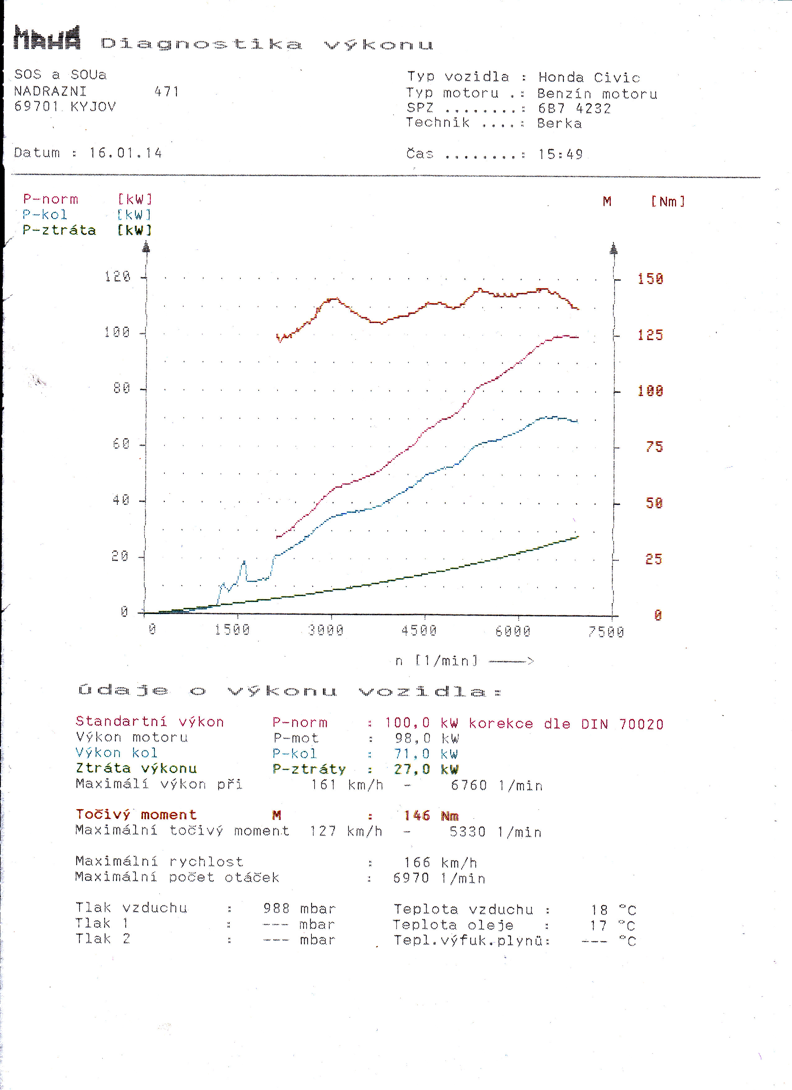

Kamarádi stále otravovali, at jim domluvim brzdu na jejich chipnuté ropáky. Řekl jsem si, když už to domlouvám jim, tak zkusím změřit i mojeho Civica, abych zjistil, kolik umřelo koníků. Ve výsledku jsem byl velice mile překvapen, na to, že nemám skoro "žádné" úpravy. Výkon 100Kw a 146Nm Úsměv
IMG.jpg, 1004.04 kB

1) křídlo původní určitě bylo hard, ale docela coupéčku seklo, každopádně, pokud chceš kompromis,tzn. křídlo vs. vidět, dej OEM HONDA ...
2) brzda: ehm nesouhlasím, máš úpravy: VTEC HLAVU, výfuk, ale ... když koukám, že motor má výkon 98kW, na kolech už jen 72kW, takže reálně máš těch 100PS ... ono to bude dost zkreslovat, kolik těch měření bylo? Já se chystám na brzdu s Wheelmanem na jaře, možná ho ukecám a pojedeme už dříve.

Dále křídlo bud tohle nebo žádné, ty OEM se mě nelíbí, nebo ne na čeném coupe. Ale to se rozhodne až dle plánů, nebo spíš výsledku Velmi šťastný
Auto se brzdilo 2x, ztráty jsou větší, jelikož mam blbou geometrii. Jak jsem měnil silent, tak jsem nebyl na geošce z důvodu, že ramena a další věci pudou dole, tak to udělám všechno potom.

mea culpa, má vina a nevědomost. Tak to je super. 8kW nahoru. Omlouvám se. Tak to máš služný, nějaká ztráta tam je, škoda. Až to budeš mít v pořádku, zkus znovu a uvidíme. Je to pěkný. Proč já si debil myslel, že tam má "minimeVTEC", tedy D15xx blok a Z6 hlavu. Ach jo ...

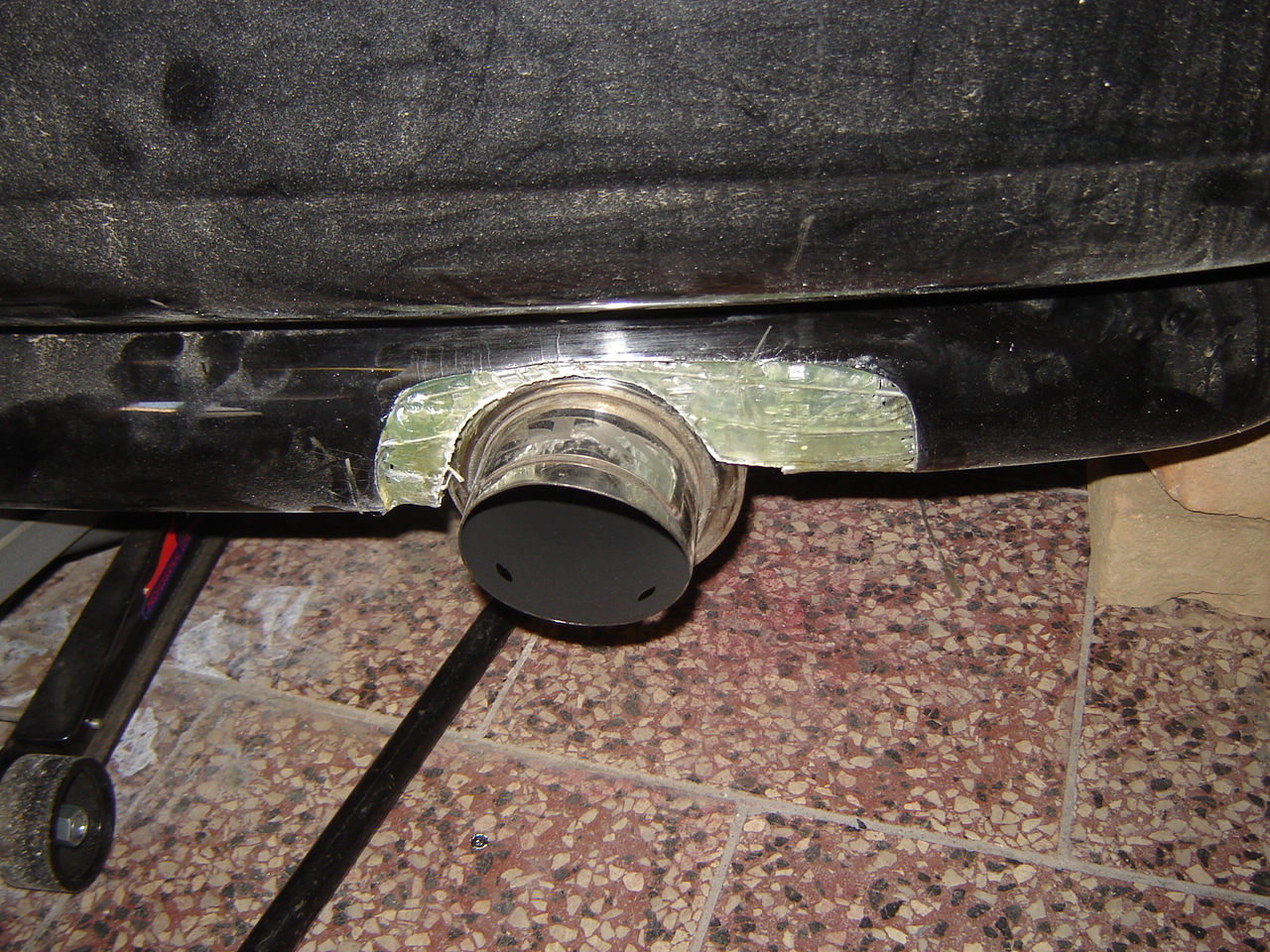

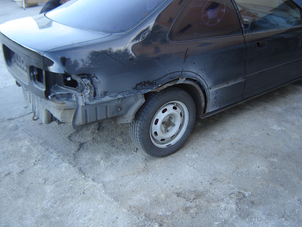

Další sezona na krku, proto se musí začít pracovat na vozítku. Pustil jsem se do zadělávání díry po předchozím výfuku. Páteční večer se dělalo kopito, v sobotu laminovalo. Zajel jsem ještě pro díly, které jsou potřeba k plánované opravo-úpravě. Neděle, to jsme odřezal lamino, které přečnívalo a nachystal výfuk. Jen dodám, lamino neni finální verze, jelikož se to dělalo v "luftě", tak jsem nevěřil, že to bude sedět. Výsledek posudte samy Úsměv
DSC00080.JPG, 543.67 kB
DSC00081.JPG, 560.97 kB
DSC00084.JPG, 580.28 kB
DSC00085.JPG, 586.65 kB

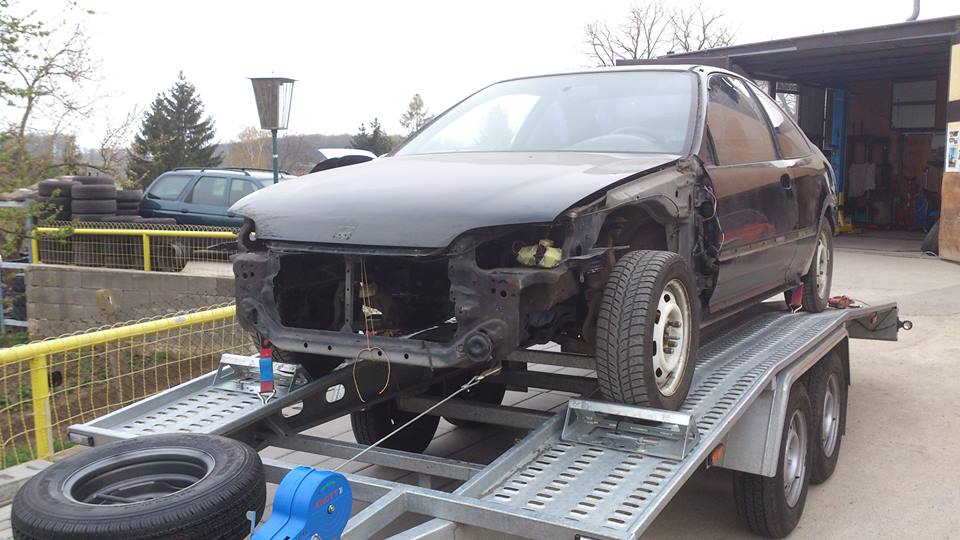

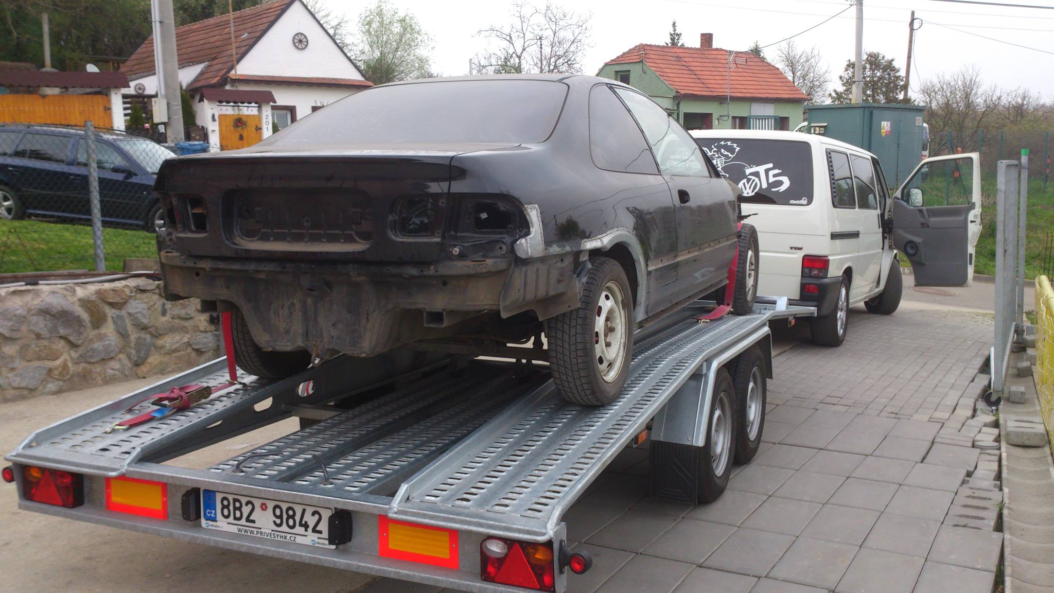

Jak to vše začlo, jednoho krásného dne, kdy jsem zajel s Civicem do garáže jsem zůstal hledět. Auto komplet poškrábané, jediné co nebylo tak nárazníky a zrcátka. Naštěstí, jak mě to hodně lidí rozmlouvalo mam pojistku.....Když jsem byl u toho rozdělávání, řekl jsem si, když už, tak to auto opravím pořádně, ne jen na chvilku. Pak už to začlo, dostala se do ruk flexa a vše co bylo rezavé šlo pryč. V motorovém prostoru byl lak taky ko, tak jsem rovnou vyhodil motor ven, veškerou elektriku, hadice, kabely, at se zapracuje i tam. Pak už jen zůstalo vybrat lakovnu, barvu a modlit se, že se jim vše podaří.
Pár foto s odjezdem do lakovny :

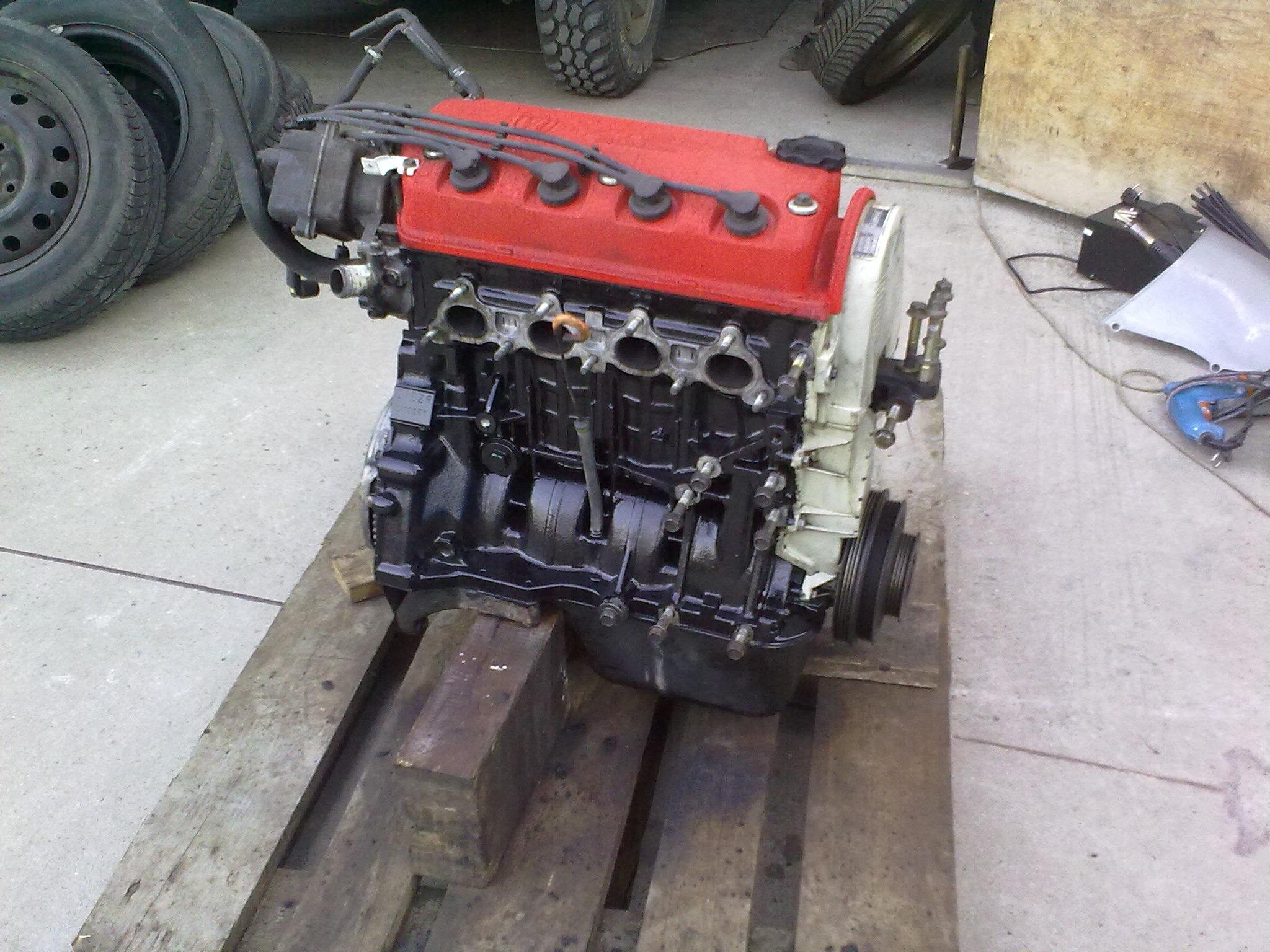

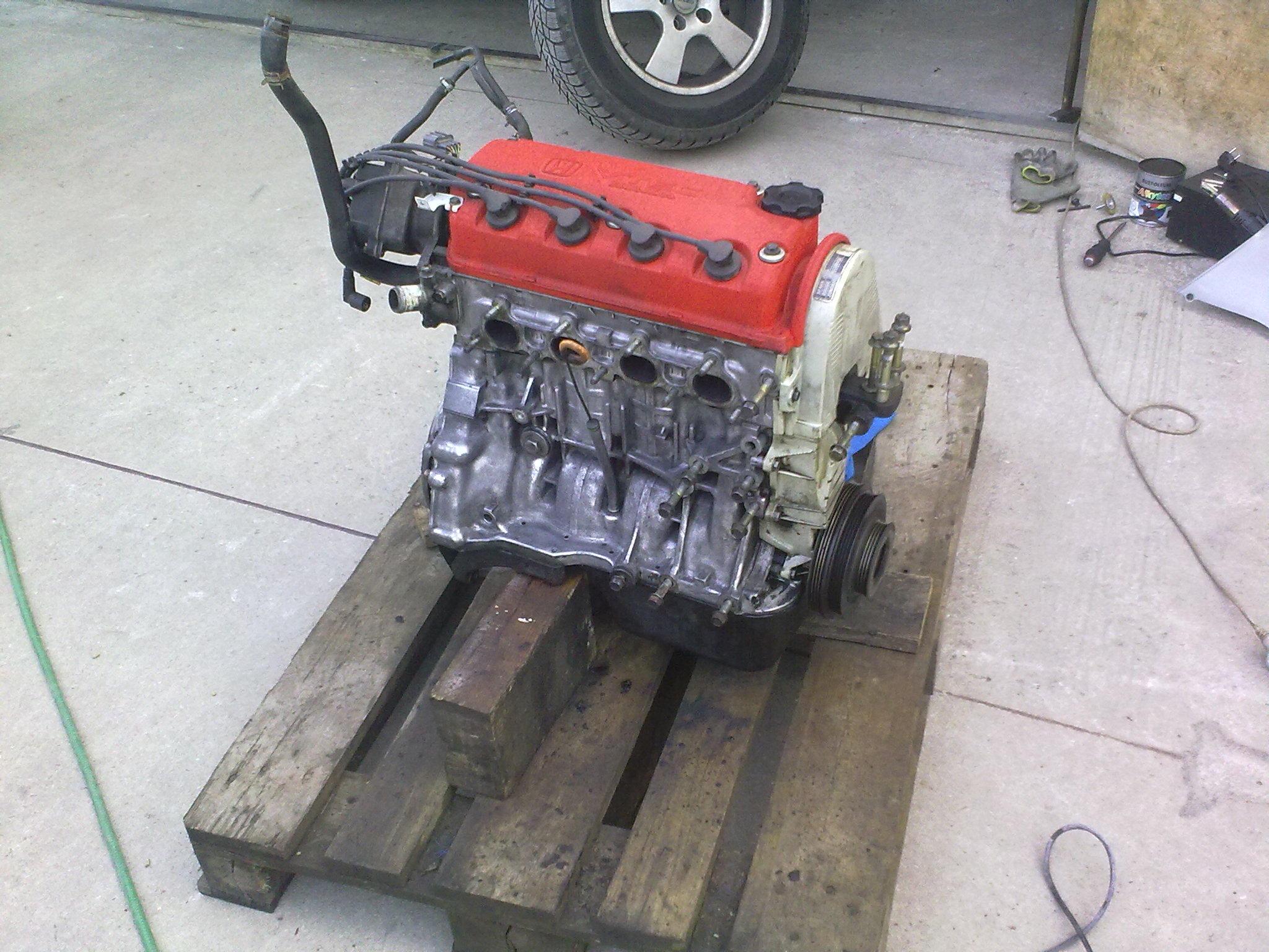

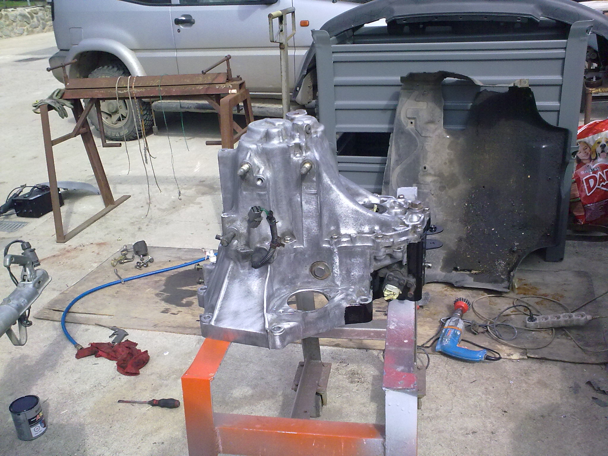

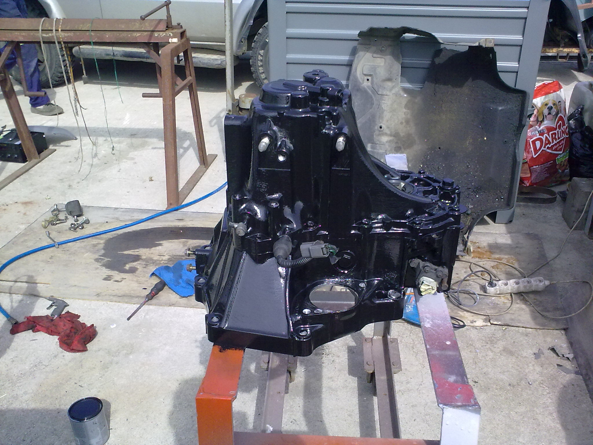

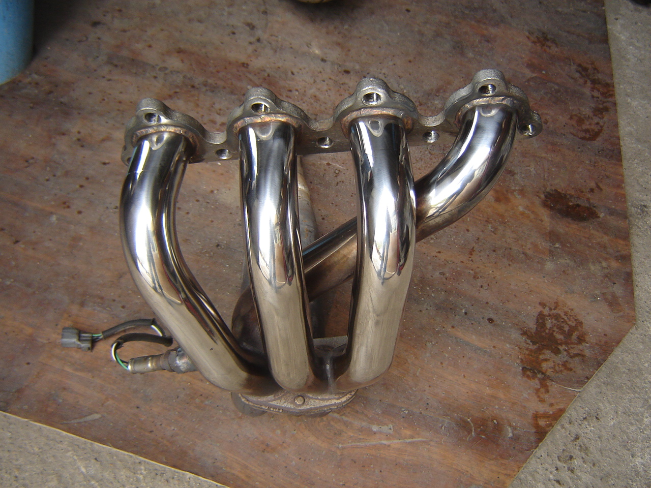

Mezi tím, co bylo auto v lakovně jsem se pustil do motoru. Nedělal jsem žádné GO ani nic takového, říkám si, proč vrtat do něčeho co funguje. Očistil jsem blok, převodovku, sání poloosy, startér, altík......a trošku si pohrát s barvama. Taky jsem zkusil vyleštit svody
02042014307.jpg, 548.5 kB
02042014308.jpg, 531.51 kB
převodovka před.jpg, 625.54 kB
převodovka po.jpg, 610.22 kB
DSC00118.JPG, 596.02 kB
DSC00120.JPG, 537.09 kB
DSC00121.JPG, 579.77 kB

Sokolik.. napsal:
Ola,
neskutečná paráda panie, čím si leštil svody???
Díky za tip.
je to dobrý přátele
přátele přátele
Sokolik.. je teď offline  Sokolik..
PříspěvekZaslal: 23.4.2014 , 10:35   Citovat
z nejhoršího jsem to vzal 1000 šmirglem pod vodou. Pak mam nějakou stoletou pastou, je to zelená tuba na leštění 2. a 3. stupně, filc, vrtačka Úsměv
Příspěvky: 343 1996 Civic Coupe
PříspěvekZaslal: 23.4.2014 , 10:58   Citovat
Sokolik.. napsal:
Aha,
takže se toho nebát ... co máš za svody? Nechci urazit: "číny" či SRS či něco lepšího??? Takže pojedu k bordelovi na dílnu a makat ... Velmi šťastný
Díky
PříspěvekZaslal: 23.4.2014 , 17:47   Citovat
neurazíš, nejsem ten tip Hihi Jsou to číny a slouží dobře
PříspěvekZaslal: 23.4.2014 , 17:56   Citovat
Sokolik.. napsal:
Kemo,
takže Ty samé, jaké mám já??? V tom případě, do toho jdu také. Takže 1000 smirkem a voda, jo??? Takže fajn, musím na nájezdy a půjdou dolů. Rovnou vyměním aji šrouby a pružinky ... to zas bude všude zlata ... Velmi šťastný
Díky. Pastu zkusím MetalCleaner od AmWay, je to výborná pasta a popořím to filcem ručně. Nemám filc na vrtačku. Jak moc to šlo pod tou vodou tím smirkem, prosím Tě???
Jsem nadšený, že to tak vůbec šlo vylešit.
