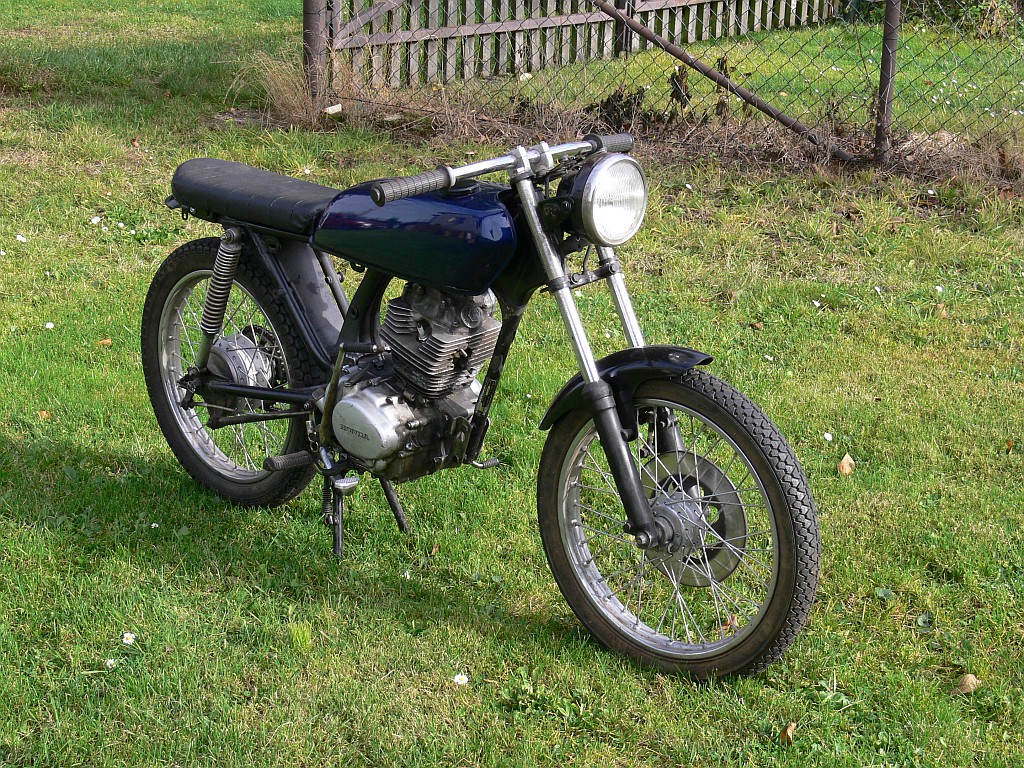

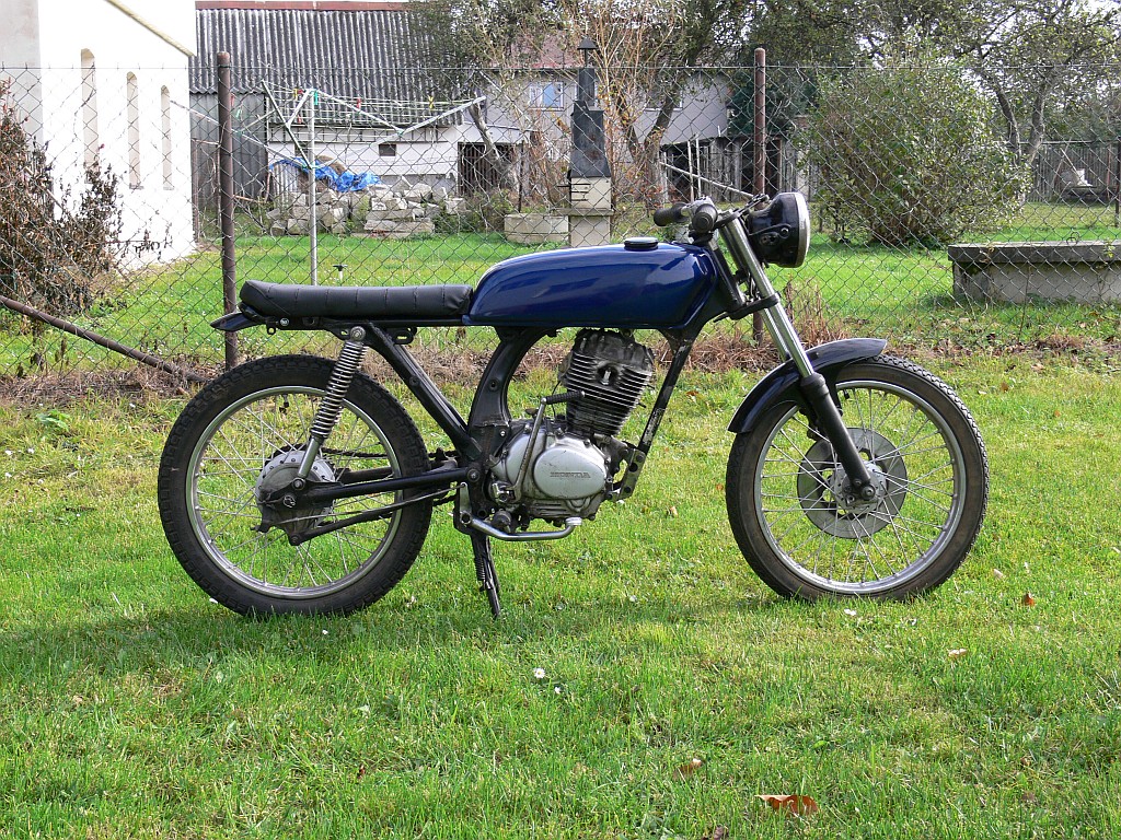

Dneska sem vyházel zbytek kabeláže a bovdenů, nahodil sedlo, nádrž a udělal pár fotek mimo garáž, aby bylo vidět, jak to bude zhruba vypadat. Ještě asi trochu předělám zadní trubku pod sedlem a blatník pošlu trochu níž, protože mi ten zadek příjde trochu moc nahoře. Nejdřív si udělám nějaký náčrtky ve photoshopu a podle toho se rozhodnu.
Jinak odhadem teď motka váží do 80kg a s výkonem kolem 12hp bude tedy poměr váha výkon kolem 150hp na tunu, což není špatný. Mohl by z toho být solidní prdi sleeper Úsměv
Jen propředstavu. Původní motorka měla 2hp a váhu přes 90kg.

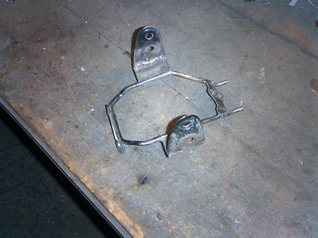

Včera sem svařil nový rám pod sedlo, který už nebude šroubovací, ale je pevnou součástí rámu motorky. Taky sem upravil držák předního světla, tak aby mohl světlo popustit o cca. 5cm dolů.

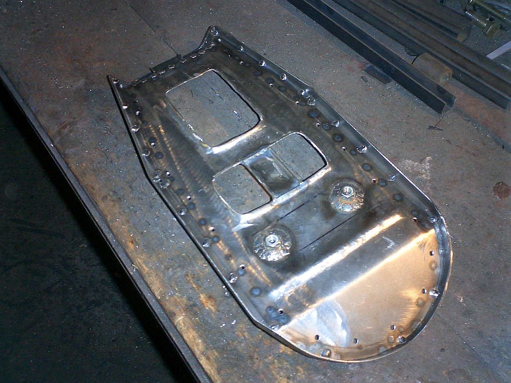

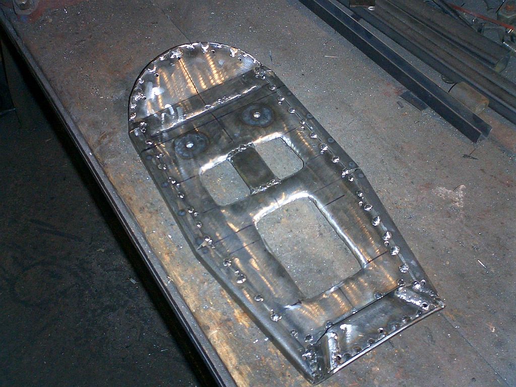

Dneska sem začal dávat dohromady kostru novýho sedla.

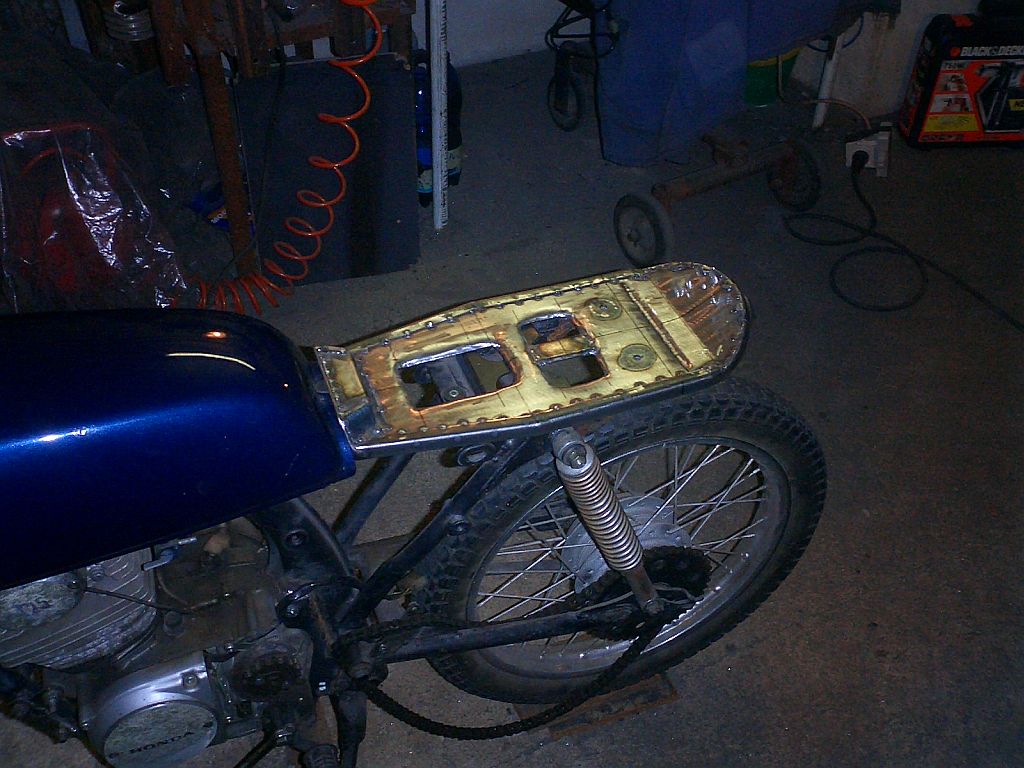

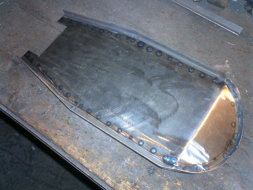

Kostra sedla je hotová. Zejtra jí hodím do lakovny a pak začnu řešit očalounění. Ještě musím rozmyslet jestli se do toho pustím sám, nebo to někomu dám.

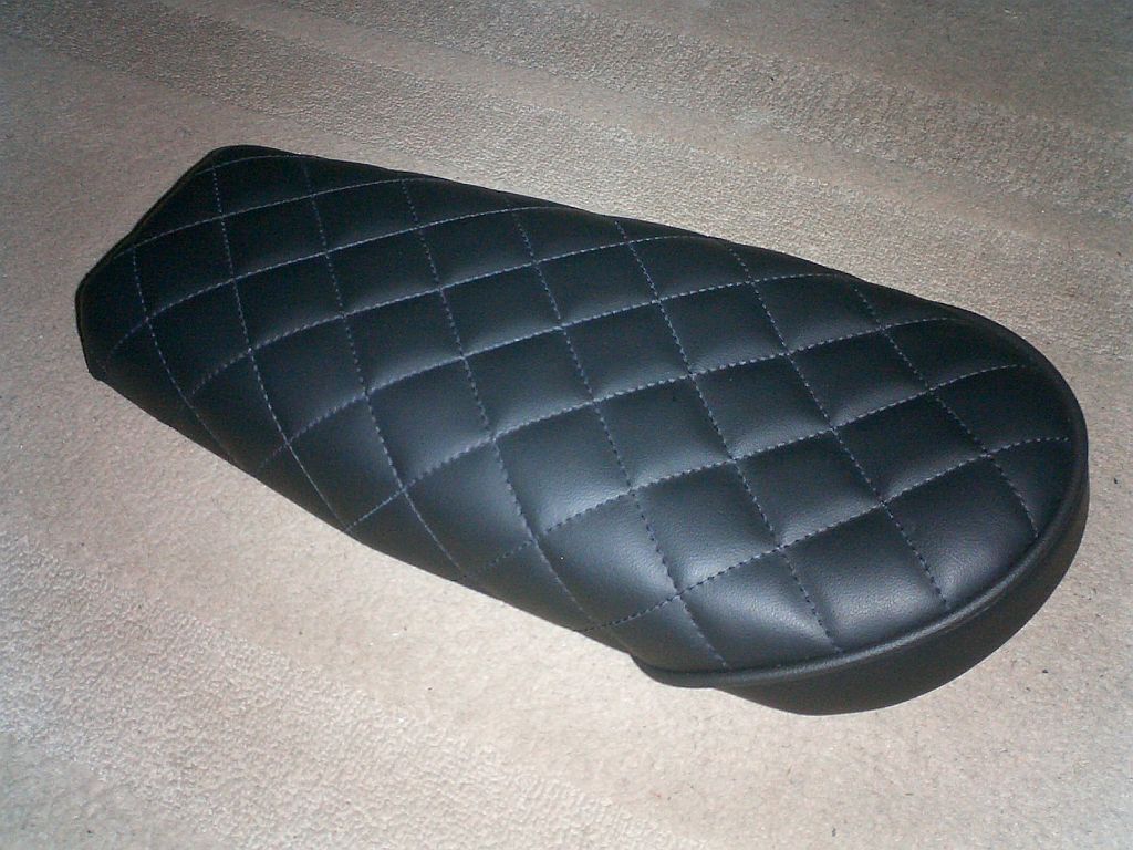

Kvůli práci teď na motorku nebyl moc čas, ale dneska sem si alespoň vyzvednul u p. Pagače očalouněné sedlo.

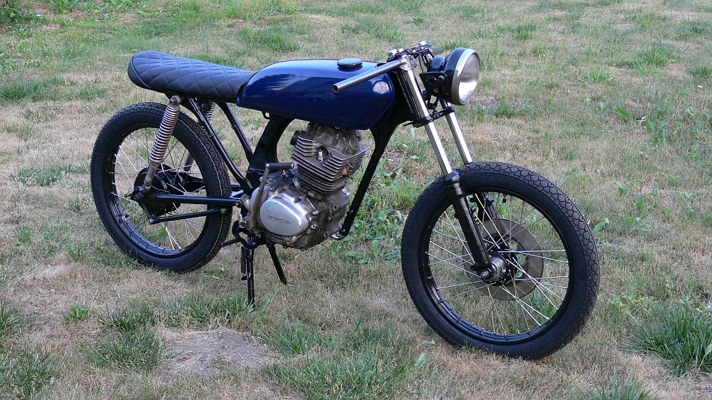

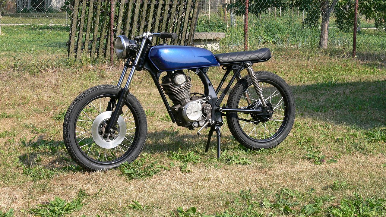

PříspěvekZaslal: 9.8.2015 , 17:40   Citovat
Už mám doma rám zpátky z lakovny, tak sem to jen tak provizorně složil, abych viděl jak bude motka a přední světlo mí příjde pořád trašně vysoko, takže ho nejspíš vyhodím a koupim nějaký aftermarket.
Taky přemýšlím nad použitím dělených řidítek, který bych uchytil za tlumiče, ale nejdřív musím vyzkoušet jak by se na tom sedělo.
moto_06.jpg, 400.08 kB
Příspěvky: 2973 1991 CR-X
PříspěvekZaslal: 9.8.2015 , 19:03   Citovat
Me to prijde super tak jak to je
Příspěvky: 10246 1989 Civic

PříspěvekZaslal: 15.8.2015 , 9:48   Citovat
V týdnu sem hledal po bazarech dělený řidítka, ale sehnat nějaký na tenhle průměr tlumičů za rozumnou cenu je dost problém, tak sem nakonec nakoupil trubky a vyrobil si svoje Úsměv Řekl bych že motka s nimi vypadá líp, protože je opticky rovnoměrnější.
