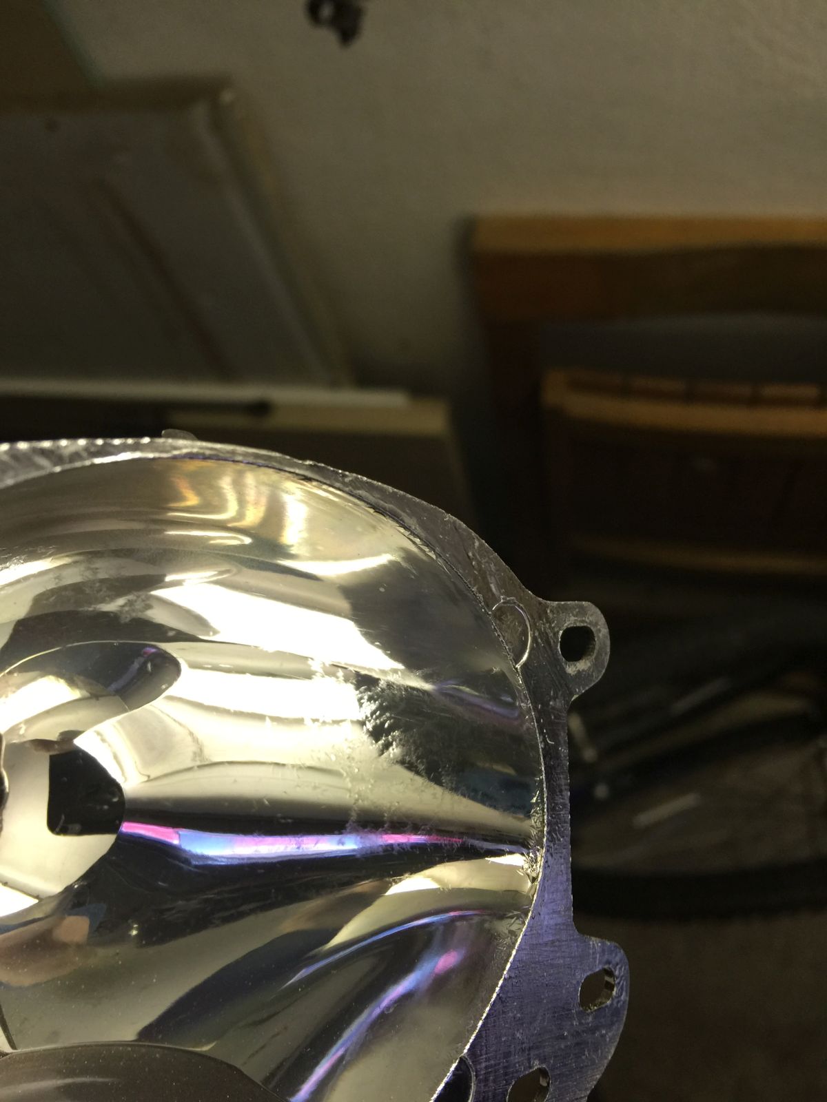

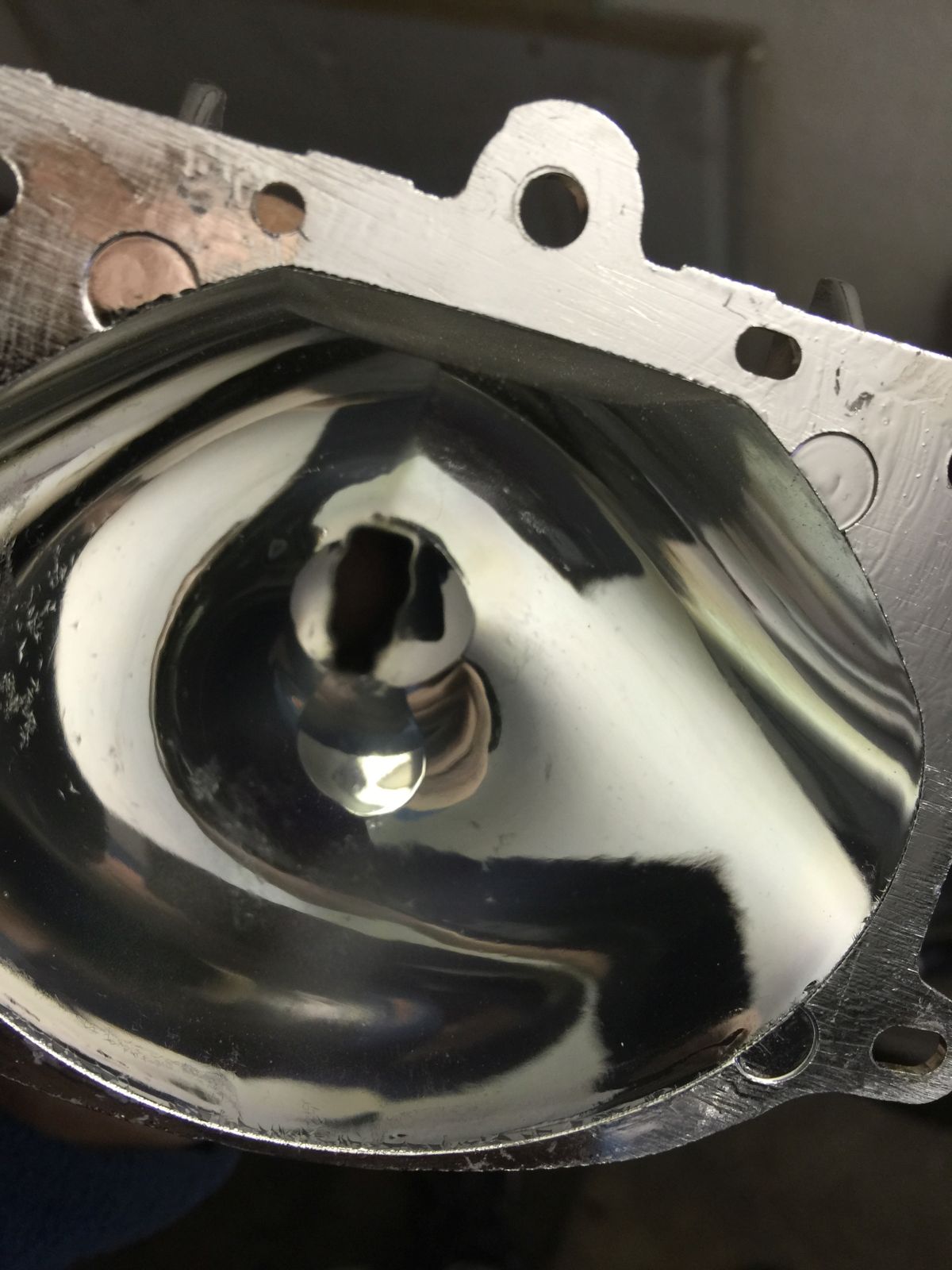

PříspěvekZaslal: 28.1.2016 , 16:59   Citovat
To se strašně špatně fotí Velmi šťastný ještě telefonem Se stydím
Koukni teda tady: tudy odkaz on ten foťák vytáhne to nejhorší.Na první pohled je vrstva hezky celistvá.

PříspěvekZaslal: 28.1.2016 , 17:25   Citovat
Mám pocit takto z fotiek že ich niektor repasoval. Vyzerajú ako z auta čo má najazdených 40-50 tisíc kilometrov...

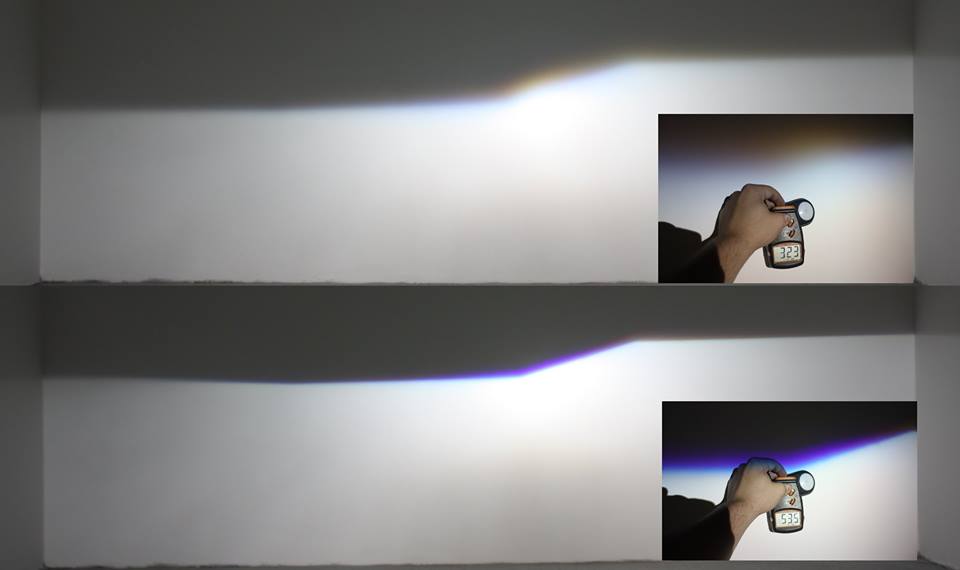

Prebraté zo "Svíť líp"
Často se nás ptáte, proč montujeme do bixenonových projektorů čiré čočky. Důvod je jasný. Pouze 100% čirá čočka z optického skla zajistí nejvyšší světelný výkon, ostrý kontrast osvětlené plochy a snadnější nastavení světel na regloskopu. Pokud chcete ze svých světel dostat maximum, bez čiré čočky se neobejdete.
Příklad na fotce: stejný projektor Hella HKM, stejné výbojky D1S 4300k, stejné trafo a vzdálenost. Rozdíl je pouze v použité skleněné čočce.
