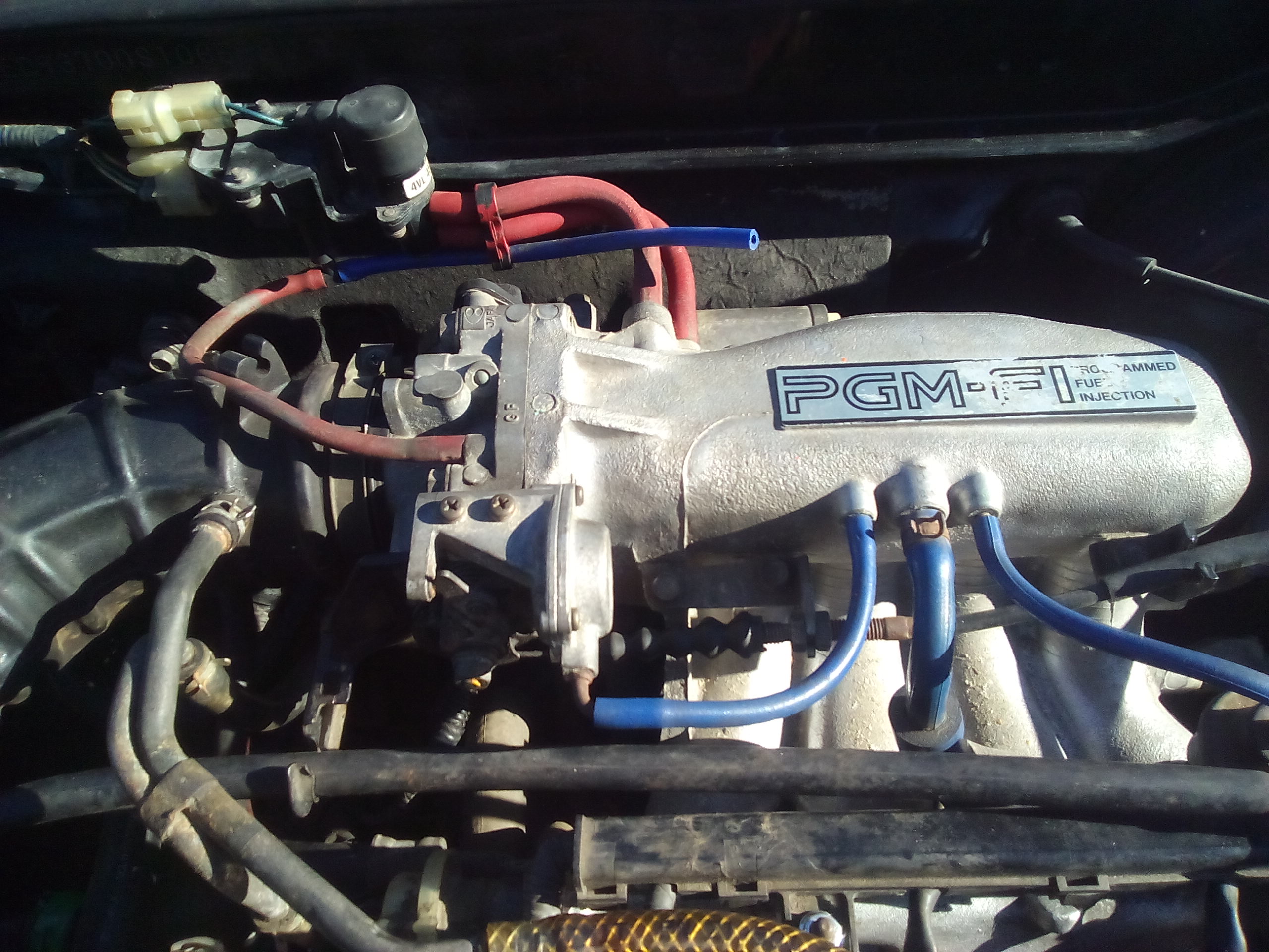

Ahoj. Mám ještě jeden problém kterej se mi zatím nepodařilo vyřešit. Po nastartování motor běží cca. půl minuty a potom 'chcípne'. Chod motoru je nepravidelný a otáčky kolísaj. Po chcípnutí se rozsvítí chyba motoru a jednotka pořád dokola bliká 5x. Podle manuálu by se mělo jednat o MAP sensor. Přídávám ještě fotku, jak jsou zapojené hadice na sání. Ta modrá je (a byla když sem to přivez) nezapojená. předtím tam bylo nějaké sportovní sání a já tam vrátil originál. Zkoušel jsem hadičku ucpat, ale na chodu motoru se nic nezměnilo. Před vyndáním motoru to volnoběh drželo. Měl jsem venku i IACV. Prolil jsem ho technickym benzínem, ale žádnej bordel v něm nebyl. Pokud držím motor pod plynem tak nezhasne. Svíčky tam jsou zatim starý, ale na ty bych to asi nesváděl. Bude chyba v tom MAP sensoru? díky za rady
pokud vidím tak vede k mapu tzn rozhodně ucpat .....respektive bych vyhodil i to t čko a napích hadici přímo na map.tipuju že se tito ted uchcává benzínem .map do atmo = naplno otevřená klapka

PříspěvekZaslal: 29.8.2016 , 12:57   Citovat
jj, 100% zaslepit..nebo jak píše monty, napojit přímo je to dobrý

kluci bylo to tím. Ja ho zkoušel ucpat, když už motor běžel a to nepomáhalo. Asi si chvilku pamatuje nějakou počáteční hodnotu...... Ta hadička tam původně byla, ale asi byla ucpaná (to už si napamatuju Úsměv).

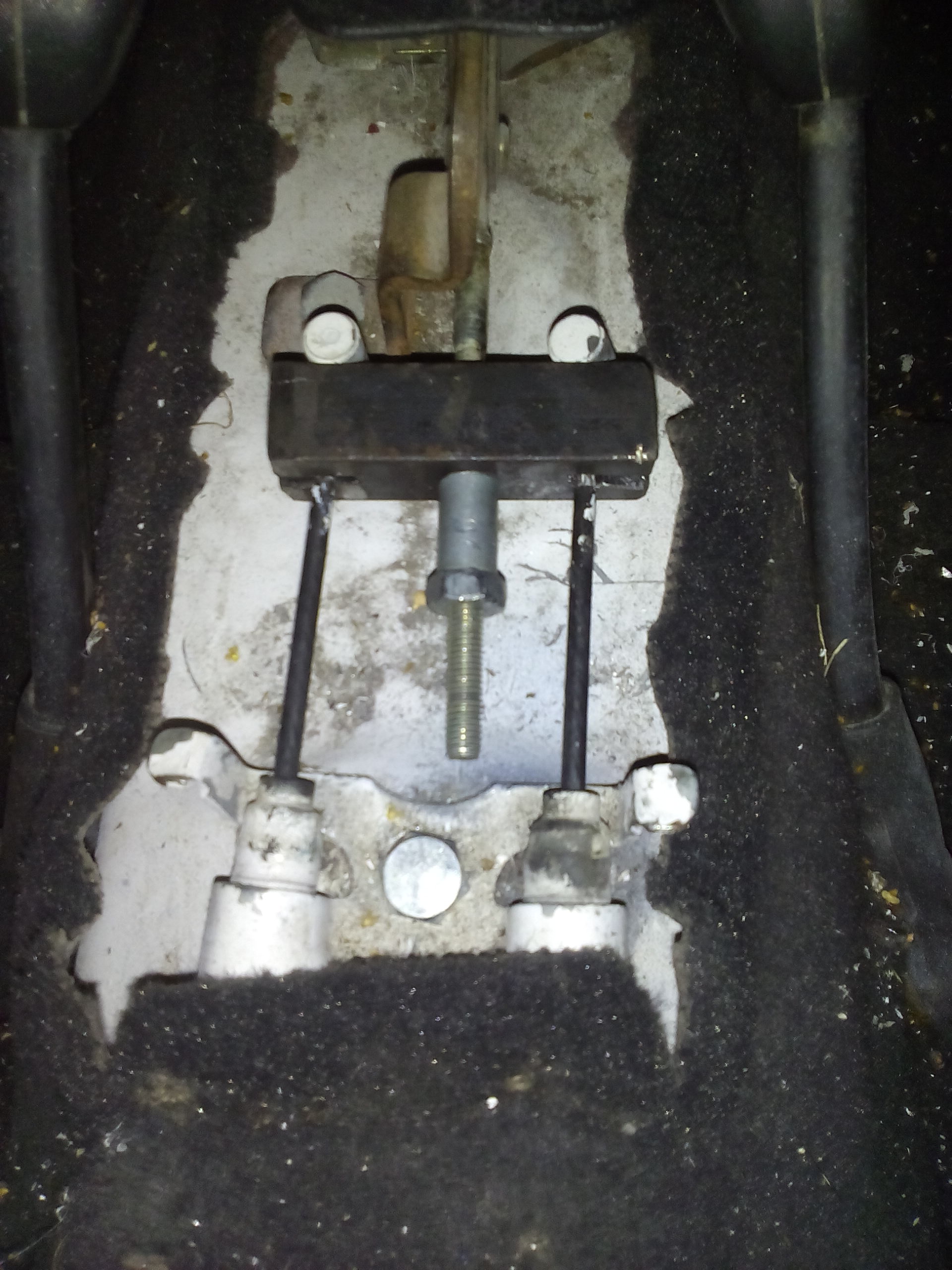

Ahoj. Jak vám brzdí zadní brzdy? Vepředu mám nový kotouče nový desky, přetěsněný třmeny a nový válečky a když to zašlápnu, předek zablokuje.
Zadek si myslím, že je o dost horší. Jednak nezablokuje kola a ani ruční brzda moc nebrzdí. Jsou tam taky komplet zrepasované třmeny a nové destičky. Kotouče jsem tam nechal staré, protože na nich nebyla ani hrana. Jelikož se mi zdálo, že to nebrzdí, znova sem to rozebral, na soustruhu stočil orezlý povrch starých kotoučů a šmirglem očistil destičky, ale nezlepšilo se to...... Budu ještě ovzdušnovat (po čtvrté už), ale tím to nebude, protože předek brzdí a nemělo by to vliv na ruční brzdu.
Když to zašlápnete, blokujou vám všechny 4 kola??? A jak nastavit ty šroubovací válečky? Zašroubovat nadoraz a ono se to pak samo nastaví? Díky za vaše zkušenosti.

PříspěvekZaslal: 2.10.2016 , 17:09   Citovat
Povolit úplně hrazdu ručky, válečky zatočit na doraz, kříž v nich natočit kolmo na brzdič, aby do drážky zapadl výstupek v destičce. Pak několikrát sešlápnout brzdu, ručku povytáhnout asi o dva zuby a začít utahovat na hrazdě, dokud nezačne kolo přibržďovat.

PříspěvekZaslal: 2.10.2016 , 20:05   Citovat
Tak sem to v podstatě udělal. Když jsem začal poprvé odvzdušnovat, ruční byla myslim uplně odpojená a až potom jsem začal utahovat lanovody, ale udělám to asi ještě jednou. Když to nepomůže tak už nevim co s tim. Pokud by to byla nějaká hydraulika, tak by měla fungovat aspoň ruční brzda.... a ja se se zataženou ruční mormálně rozjedu.
Ale jelikož předek brzdí, tak vylučuju hlavní brzdovej válec a asi i rozdělovač brzdného tlaku. Posilovač taky funguje, protože po nastartování se pedál propadne.. Zejtra budu pokračovat..

já to šteluju tak, že pístek zatočím do polohy, kdy skoro nejdou nasadit desky, tzn. hodně na těsno.
pak došteluju na ručce
ze začátku desky i lehce škrtají, ale hned si sednou a je klid..
i na technický chválili, že taková ručka se jentak nevidí Úsměv pěkně kousavá Velmi šťastný

Včera jsem snad konečně odvzdušnil brzdy. Odvzdušnovalo se celkem 5x!!! a pokaždé pořádně. Konečně to začalo brzdit a blokoval i zadek (na mokru). Ale ta ruční brzda je pořád nic moc. Zjistil jsem, že se mi opírá 'hrazda' o držák páky ruční brzdy (asi vytahaný lana), tak jsem po JeZeDacku vyrobil zkušebně novou (rozbruska a vrtačka) Úsměv. Zlepšilo se to, ale stejně to nebrzdí dostatečně. Snad to bude na technickou stačit.

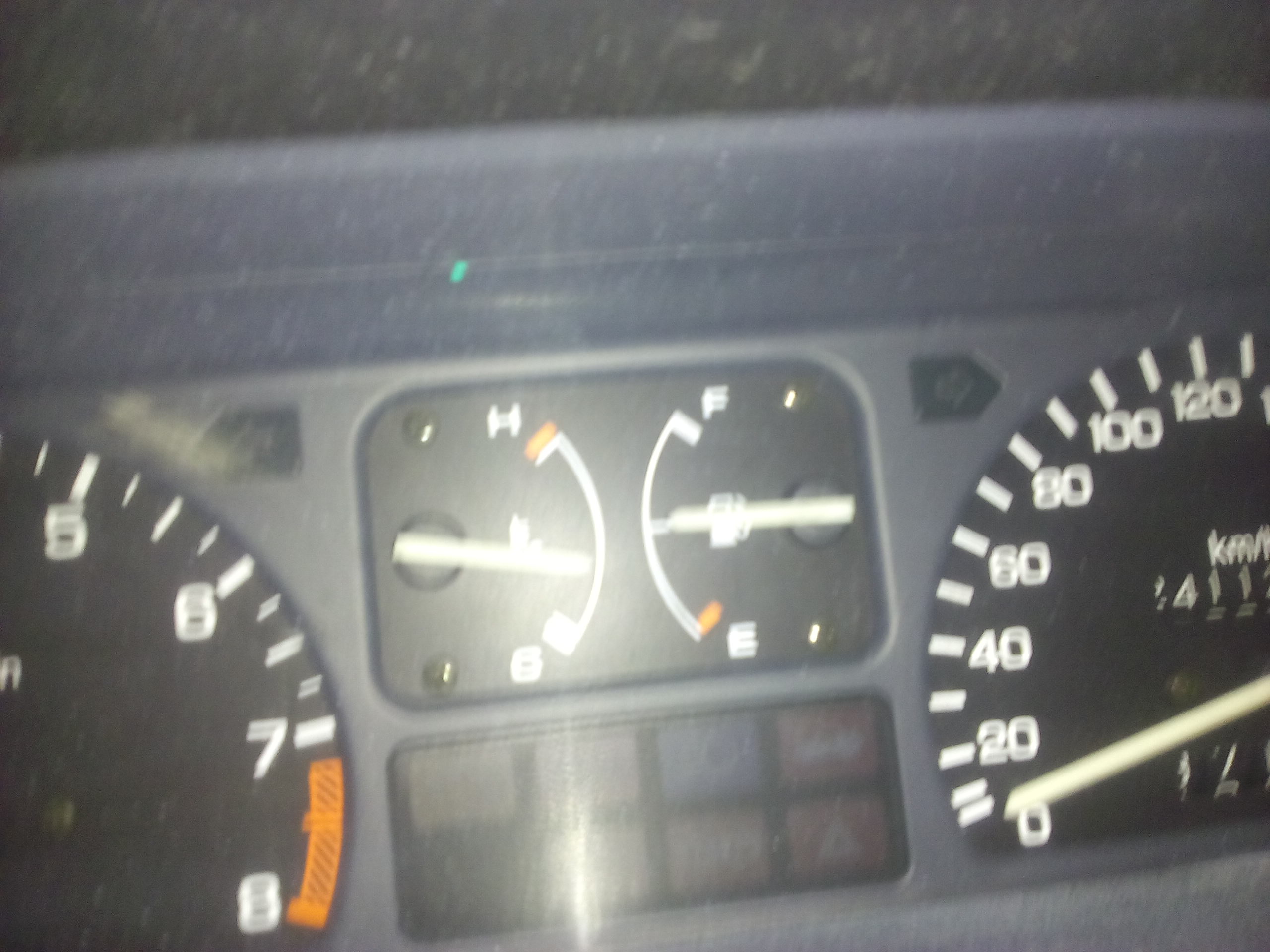

PříspěvekZaslal: 17.10.2016 , 12:48   Citovat
Minulé pondělí 10.10.2016 jsem si byl na úřadě vyzvednout značky a samozřejmě je hned našrouboval a začal jsem jezdit. První cesta byla opět na STK, kde mi potvrdili typový list a já nechal dopsat 15'' kola. Ty černý co jsou na fotce. Sundal sem je z chudáka Civica, že si je jenom půjčím na to zapsání, ale už tam zůstanou... Taky jsem dodal lišty a namontoval muziku...
Jezdit s nim mě baví. Podvozek je tvrdší (mám tam EIBACHy pro kit), ale jenom decentně. Na silnici sedí pěkně, ale nedostal jsem ho na hranu. Mám z něj trochu strach a učim se s nim Úsměv. No prostě nechci ho hned poslat do škarpy Úsměv.
A teď poznatky a dotazy.

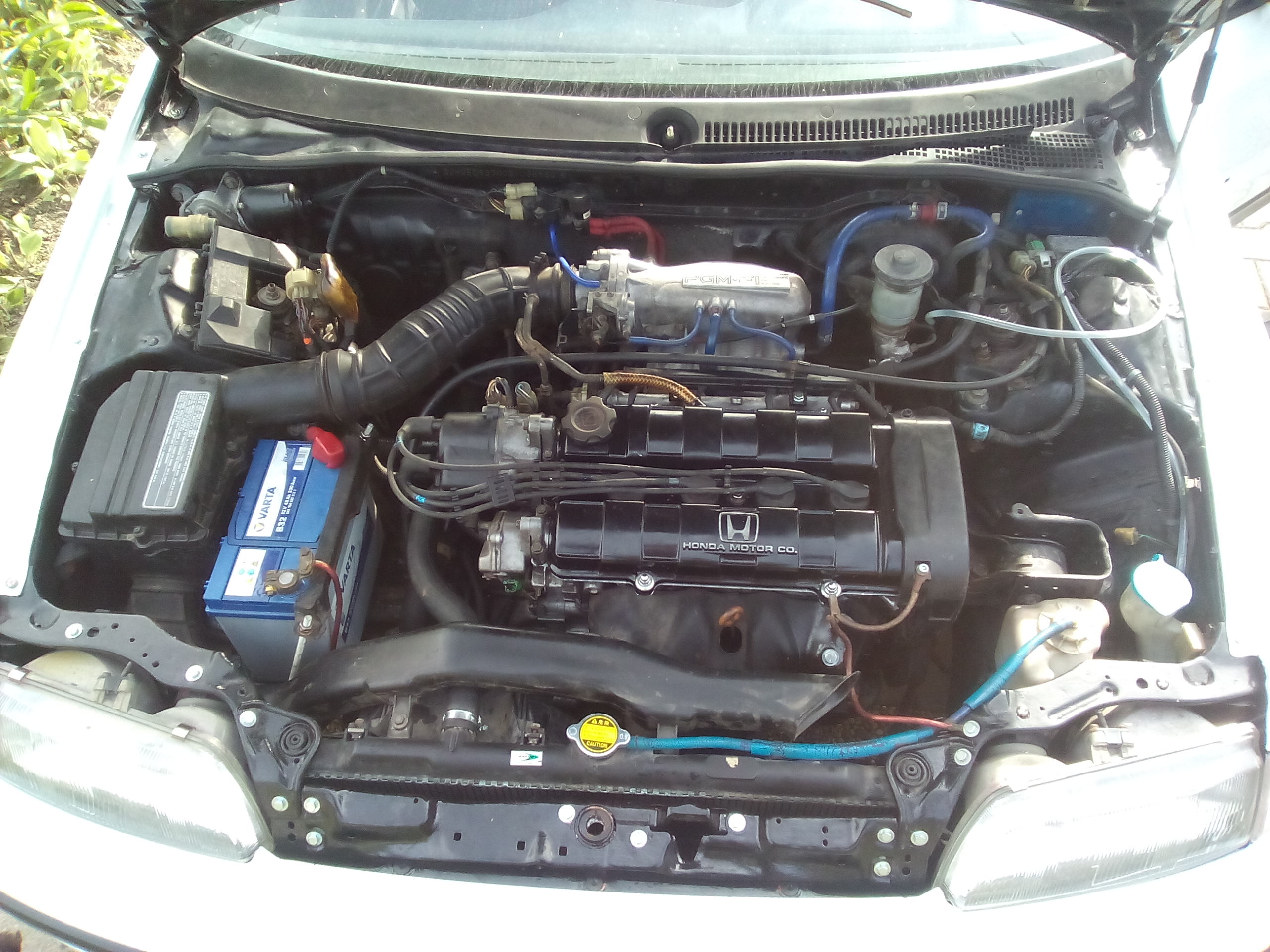

1/ docela málo topí a ručička teploty nevyleze ani na pulku. Buď je to normální nebo je něco přicpanýho nebo je v háji termostat.???
2/ když sem na to šlápnul, zastavil mě omezovač tak v 6800 ot/min. Tam by měl mít motor max. výkon a podle wiki má být omezovač na 7800. Zkusil jsem to zatim jednou a motor byl zahřátej. že by proměřoval tolik otáčkoměr mi připadá nepravděpodobné.??
Po práci to pudu zase projet..... už se těšim.

Minor je teď offline  Minor
PříspěvekZaslal: 17.10.2016 , 13:27   Citovat
1 a 2 spolu mohou souviset.
Ručička nemá být v půlce, ale asi tak v třetině rozsahu. Otázka je, jak dlouho trvá, než tam vyleze. Pokud dlouho a pokud padá dolů, třeba když vyřadíš kvalt při cšstě z kopce, máš špatný termostat, který plně nezavírá.
Omezovač na 6800 je nejspíš "studený" omezovač, kdy si ecu myslí, že motor není dostatečně zahřátý a utne tě prostě pro sichr dřív.
Endrix je teď offline  Endrix
PříspěvekZaslal: 18.10.2016 , 20:31   Citovat
Včera jsem ujel asi 100km. Voda je ohřátá během chvíle. Asi po 2-3 km. Termostat vyměním, protože z kopce na vykvalt jde teplota dolu, ale i při zahřátém motoru po dlouhé cestě mě omezovač zastaví brzo. Né, že by necelejch 7000 nestačilo, ale rád bych aby to bylo jak má být. Moh si s tím někdo hrát a posunout omezovač dolů? Kdo je tady odborník na řídící jednotky????

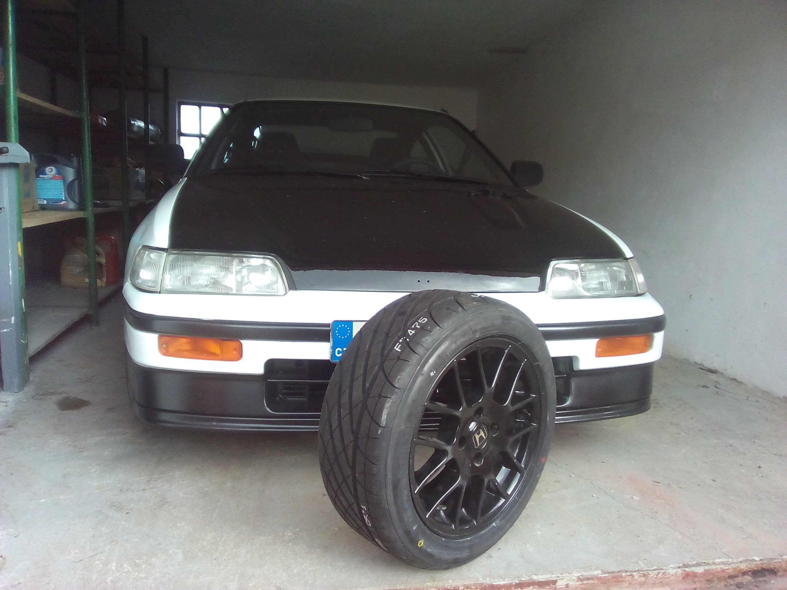

PříspěvekZaslal: 17.4.2017 , 18:18   Citovat

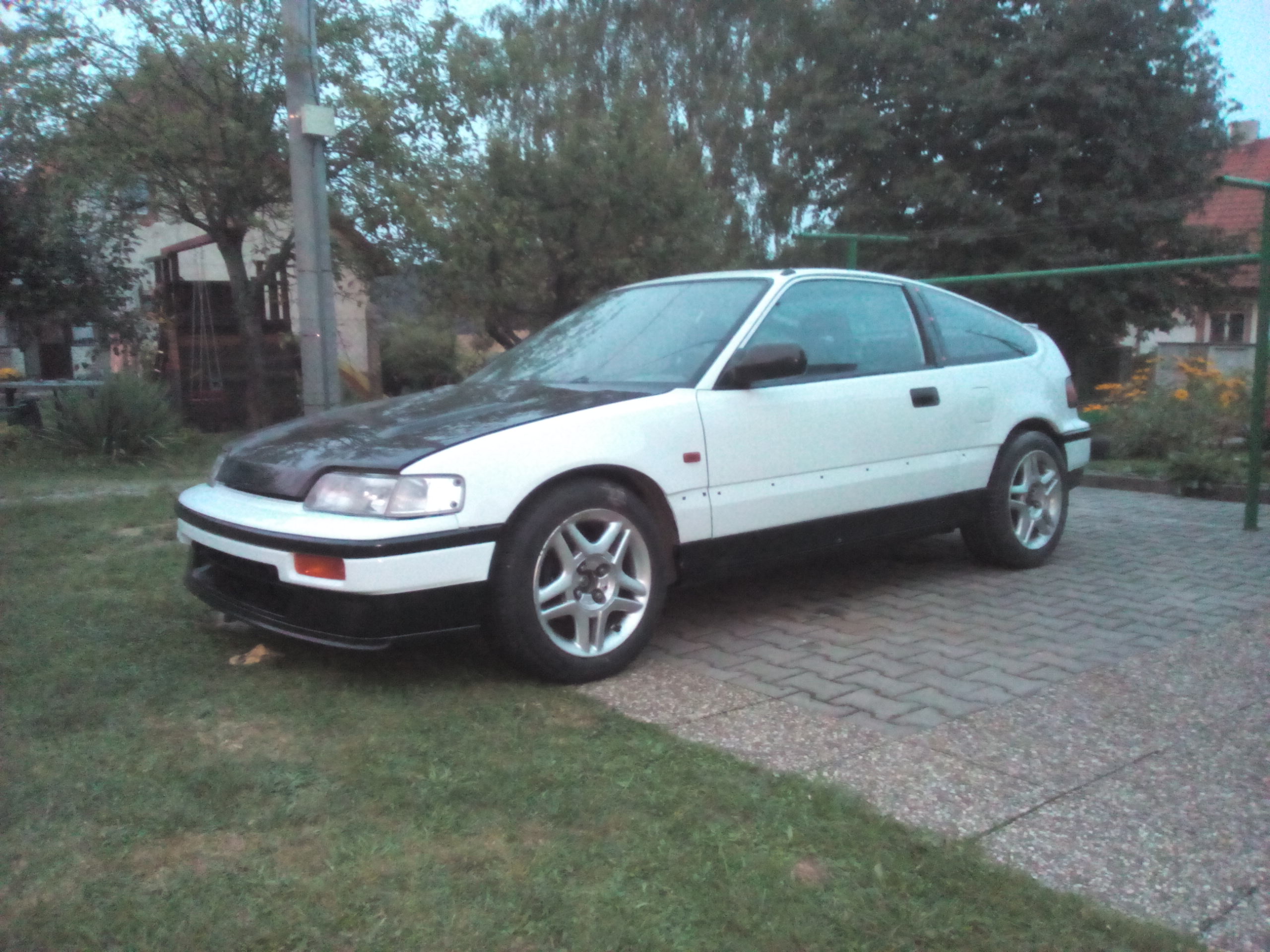

CRXo dostalo nový boty. Nejdřív sem z toho byl překvapenej, jak se zhoršilo chování auta. Strašně 'znervóznělo'. Pak sem si řek, že by to asi chtělo zkontrolovat tlak a byl se celkem překvapenej. On mi to v pneuservisu nafoukal na 2,6. Tak sem to dal 2,1 BARu vepředu a 2 BARy vzadu a dost se to zlepšilo. Všichni psali, jak CRXu utíká zadek a já to mám nedotáčivý Úsměv. Vzadu mám 2mm sbíhavost a vepředu jsem to nastavil na nulu. Předek zkusim ještě přenastavit a vyzkoušim, co udělá malá rozbíhavost. Někde jsem se dočet, že by se to mělo do zatáček zlepšit (na úkor držení stopy v přímém směru) .????

shaka je teď offline  shaka
PříspěvekZaslal: 18.4.2017 , 0:08   Citovat
Vidím ze más gumy ako ja ,niekto nane nadáva ale ja tvrdím že za tie prachy Pohoda. Ja mám v predu odklon 1,27 a vzadu 3stupne a som spokojný ale zadok uz by som dával asi na 2stup. to stačí
Příspěvky: 704 1991 CR-X
RIZ3K9 je teď offline  RIZ3K9
PříspěvekZaslal: 18.4.2017 , 9:32   Citovat
Když tady řešíte to nervozní CRX, tak já s ním dneska jel v tom děštosněhu na Kumhách Ku36 sjetých na 0,5mm v šířce 205 a to byla správná "nervozita" Velmi šťastný. Jsem myslel, že mě to v 40km/h odplaví až někam do řeky Velmi šťastný
Co jezdíte za rozměr? Já měl ted 205/50/15 a asi ted obuju 195/50/15 nebo 195/55/15, pač ty 205 jsou už zbytečně široký. Výhoda 195/50/15 je, že jsou za dobrý peníze, pač Ku36 mi vydrželi cca 12t km, ale zase bydlím v kraji kde ty cesty jsou nic moc, takže vyšší profil by se hodil no Velmi šťastný a 195/55/15 mám zapsaný i v TP.
RASTA je teď offline  RASTA
PříspěvekZaslal: 18.4.2017 , 11:24   Citovat
Endrix napsal:
..Někde jsem se dočet, že by se to mělo do zatáček zlepšit (na úkor držení stopy v přímém směru) .????
jj,je to tak. V přímém směru má auto tendenci "vykračovat" a lépe reaguje na změnu směru. Mám nastavenou rozbíhavost vpředu i vzadu. Velmi šťastný
PříspěvekZaslal: 9.5.2017 , 9:57   Citovat
Mam 195/50/15. Ty gumy už si 'sedly' a docela to drží. Geometrii udělám ještě jednou, až bude čas. Teď sem o víkendu dělal servis na Civicovi a taky sem byl docela línej dělat ještě něco jinýho kouř . RIZ3K9 taky 'bydlím v kraji kde ty cesty jsou nic moc' sem z Benešova a dokonce sem byl kdysi u vás v servise Úsměv. Ale nikdy sem tě tady snad nepotkal.
