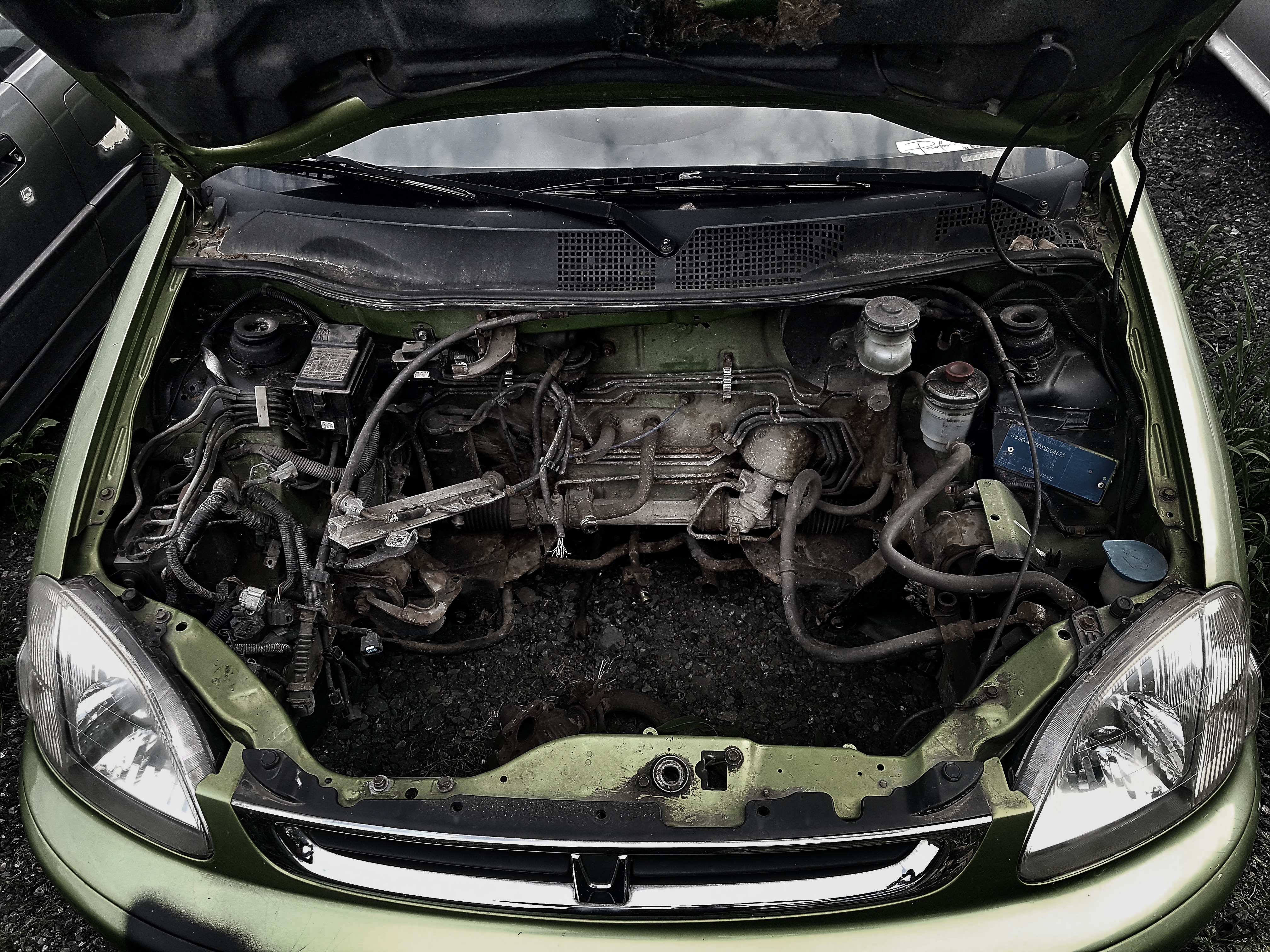

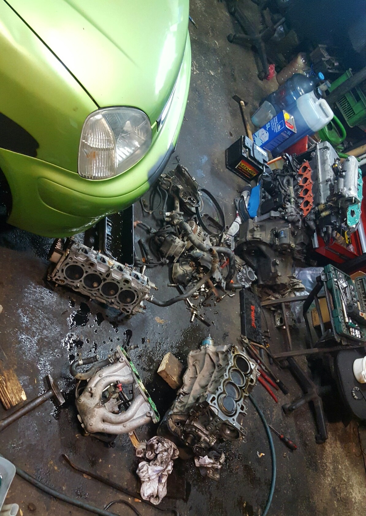

No... včera jsem se po dlouhé době zase dostal na Logo...
A tak trochu se to zvrhlo muhehe

To vypadá, jako by se Ti vysypal obsah koše na podlahu Úsměv
Příspěvky: 4079 2006 FR-V
PříspěvekZaslal: 27.11.2016 , 21:51   Citovat
Tak to je v pořádku. Taky je skoro všechno odpad Velmi šťastný Velmi šťastný Velmi šťastný

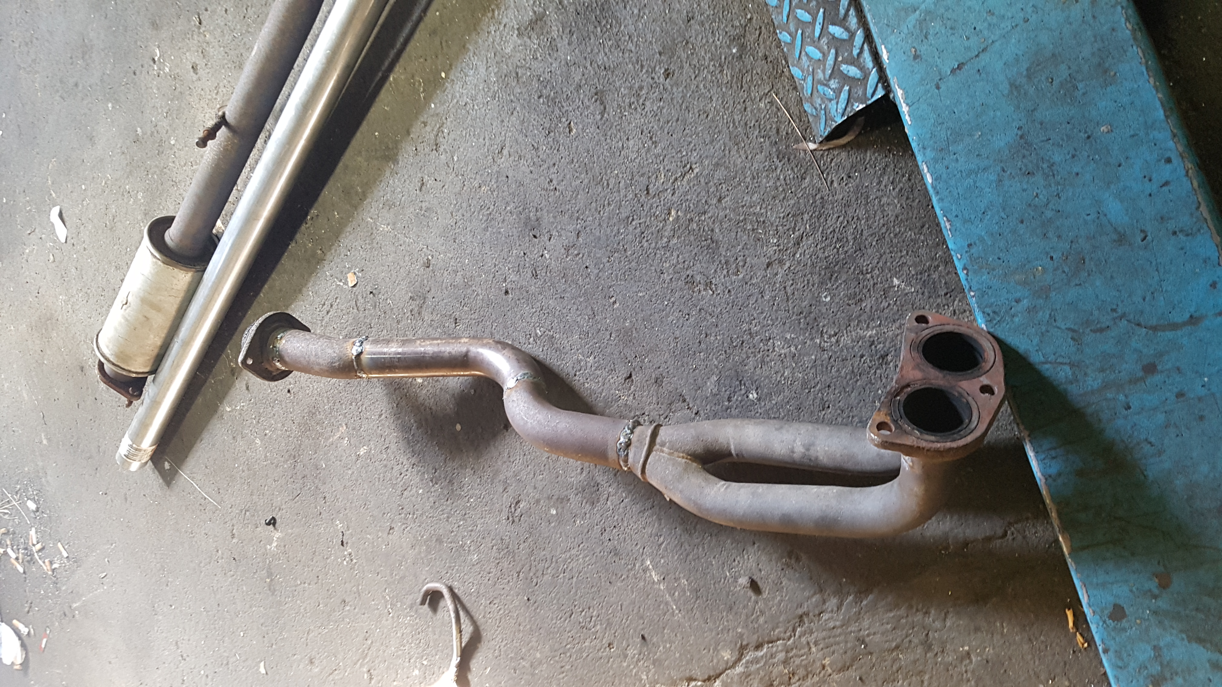

A máme svody...
20170619_180254.jpg, 3.75 MB
Příspěvky: 2458 1999 Logo
PříspěvekZaslal: 20.6.2017 , 10:52   Citovat
ExEricss napsal:
A máme svody...
Tywe,
von ten HONDAy snad zvládne ... Velmi šťastný je to dobrý přátele

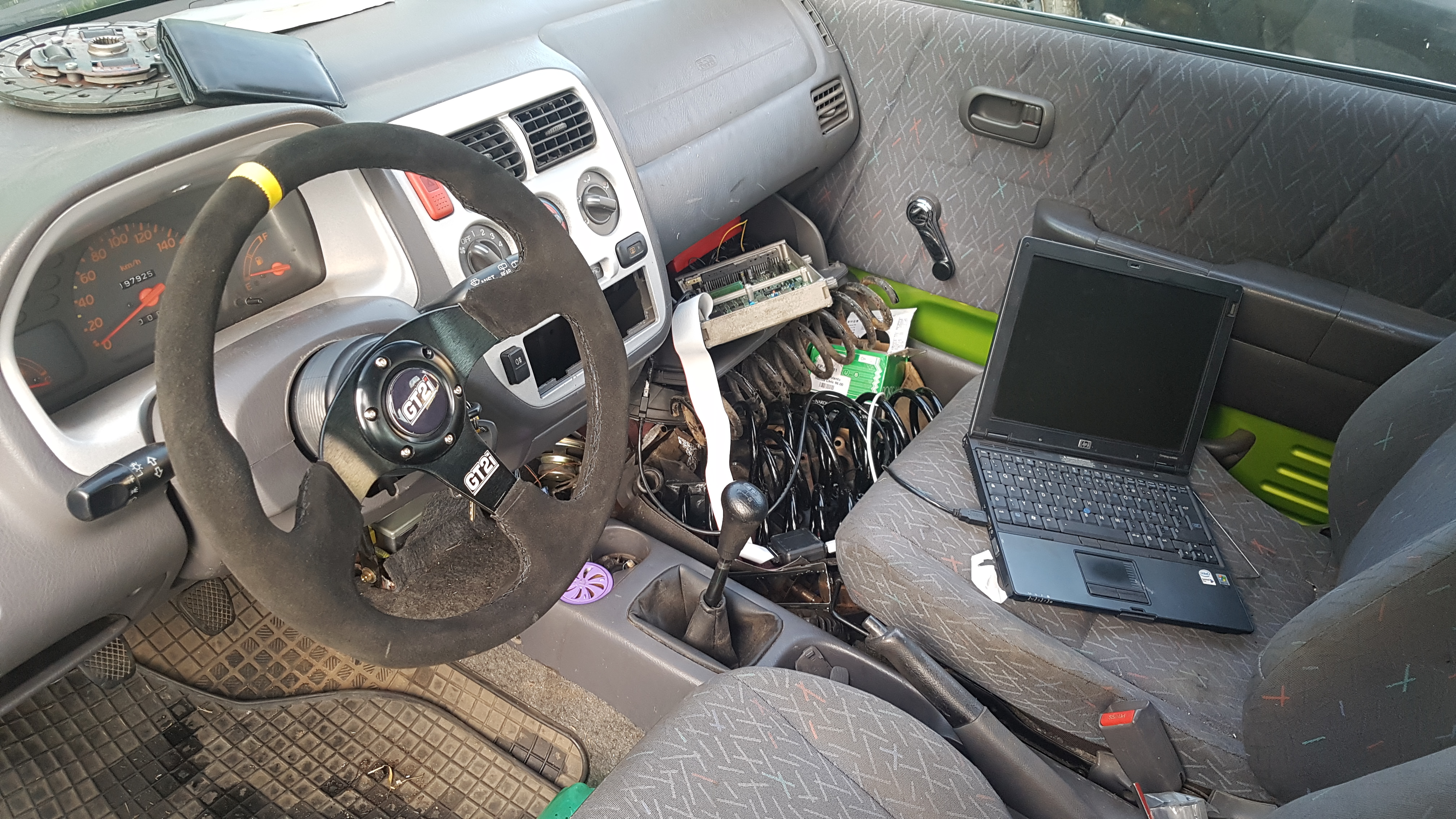

PříspěvekZaslal: 27.6.2017 , 0:00   Citovat
Dnes výměna kolečka, přeseřízení motoru a ECU.

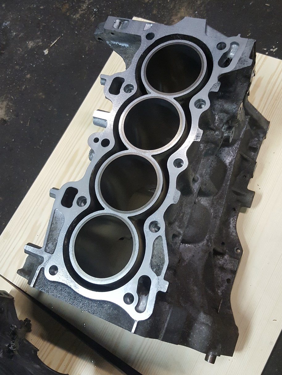

Blok D13B7 - udělané honování a rovina

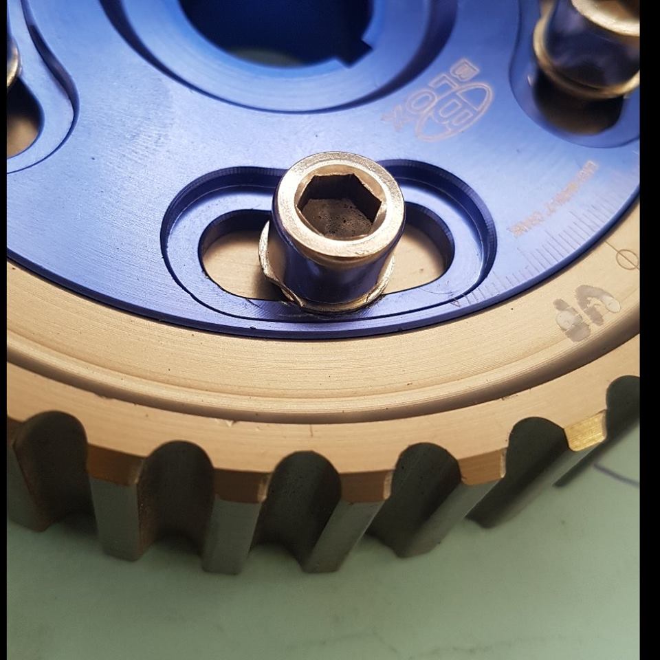

Stavitelné vačkové kolo BLOX (nutnost, snížená hlava + těsnění 0.65mm)

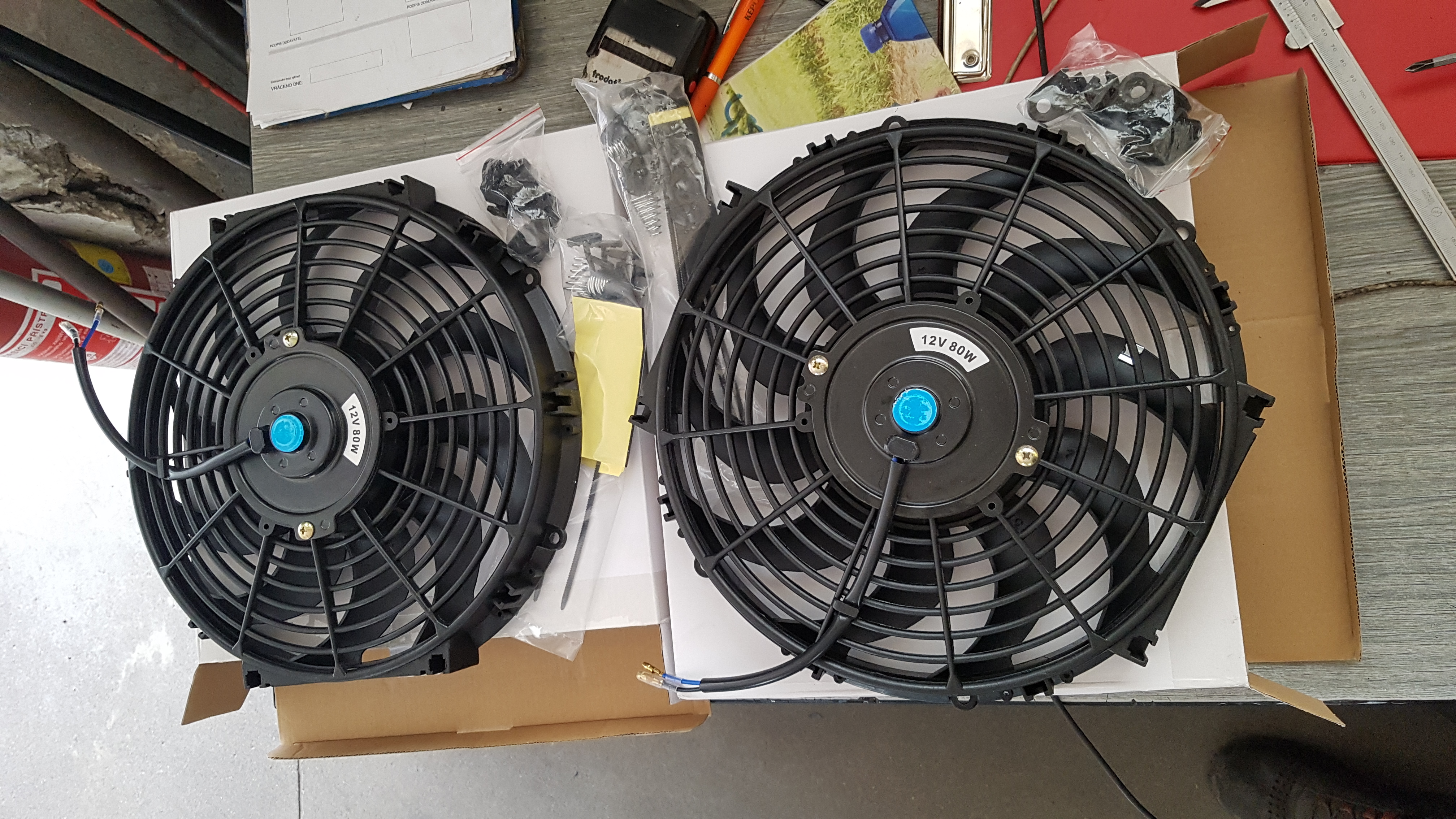

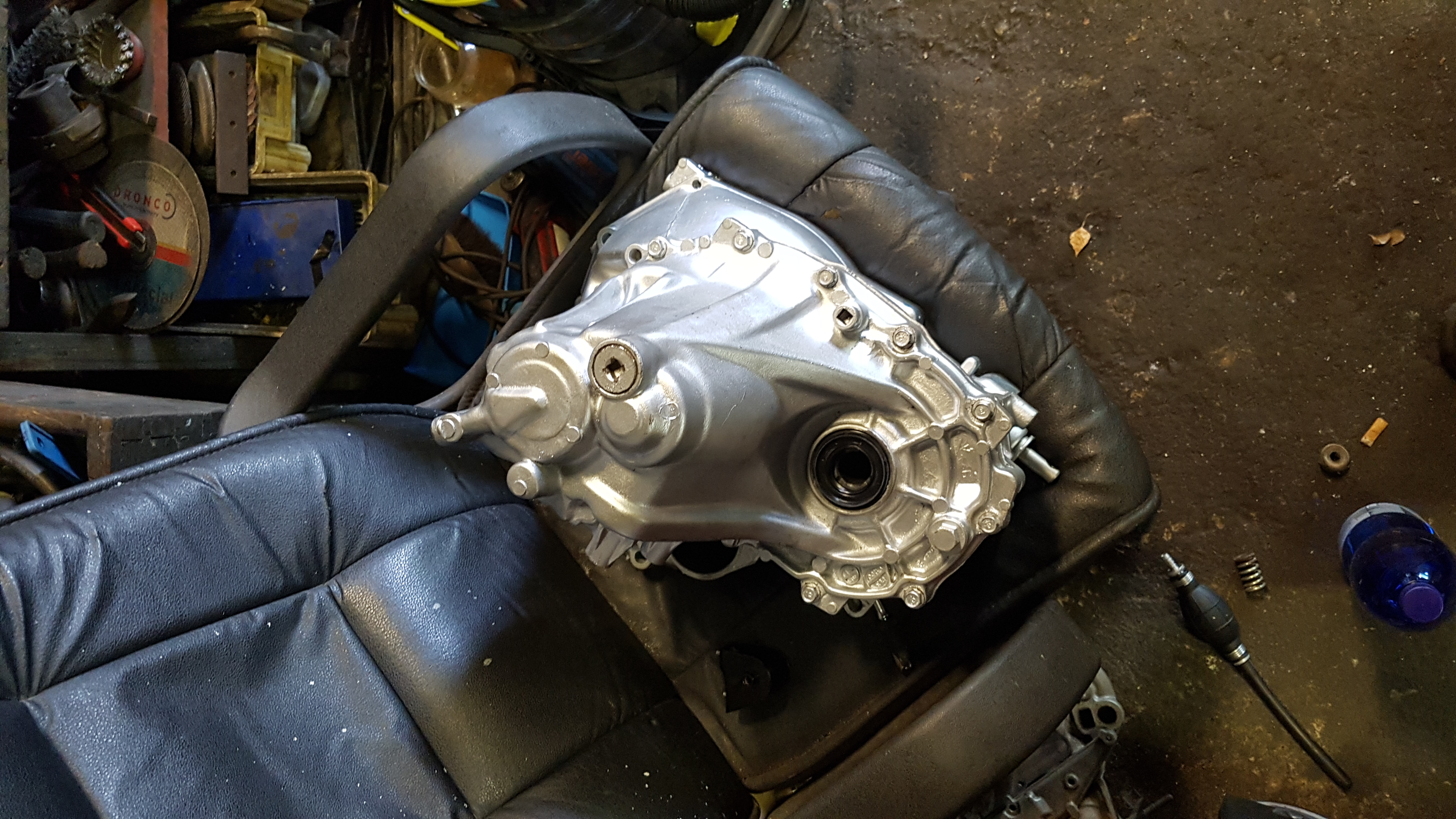

Na pixle se víceméně pořád něco dělá..
Jakože -
pokrácená převodovka od Streetkid
nová spojka
nový sací ventily
Novej větší chladič...
A tak..

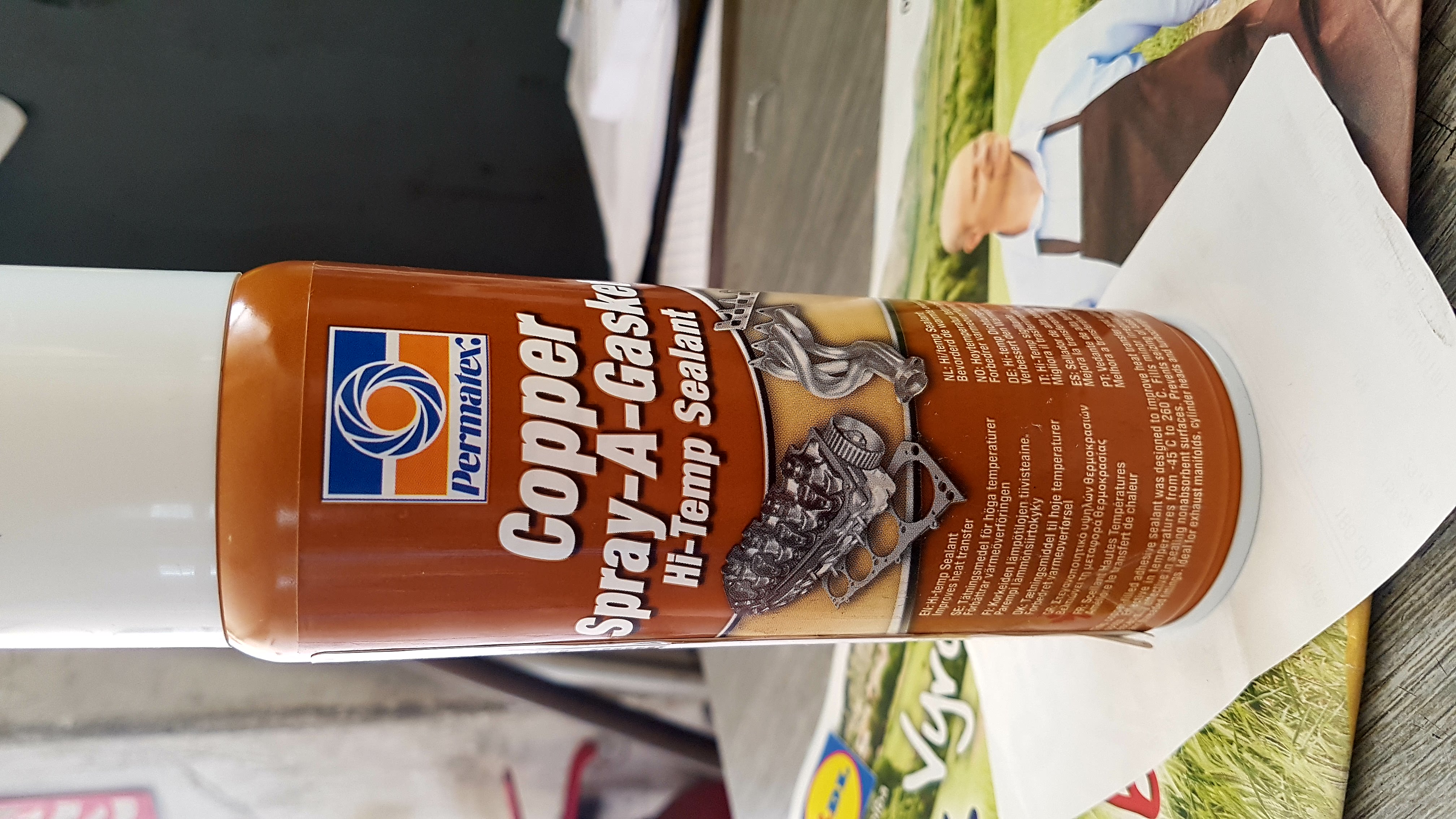

Čeká se na sprej Permatex a hlava půjde z5 do auta..

Na co budeš používat ten Permatex? Jestli tím chceš stříkat těsnění pod hlavu, tak se na to vykašli. Pokud jsou hlava s blokem dobře srovnaný se správnou hrubostí, tak ti bude MLS těsnění fugovat samo o sobě úplně bez problémů.
