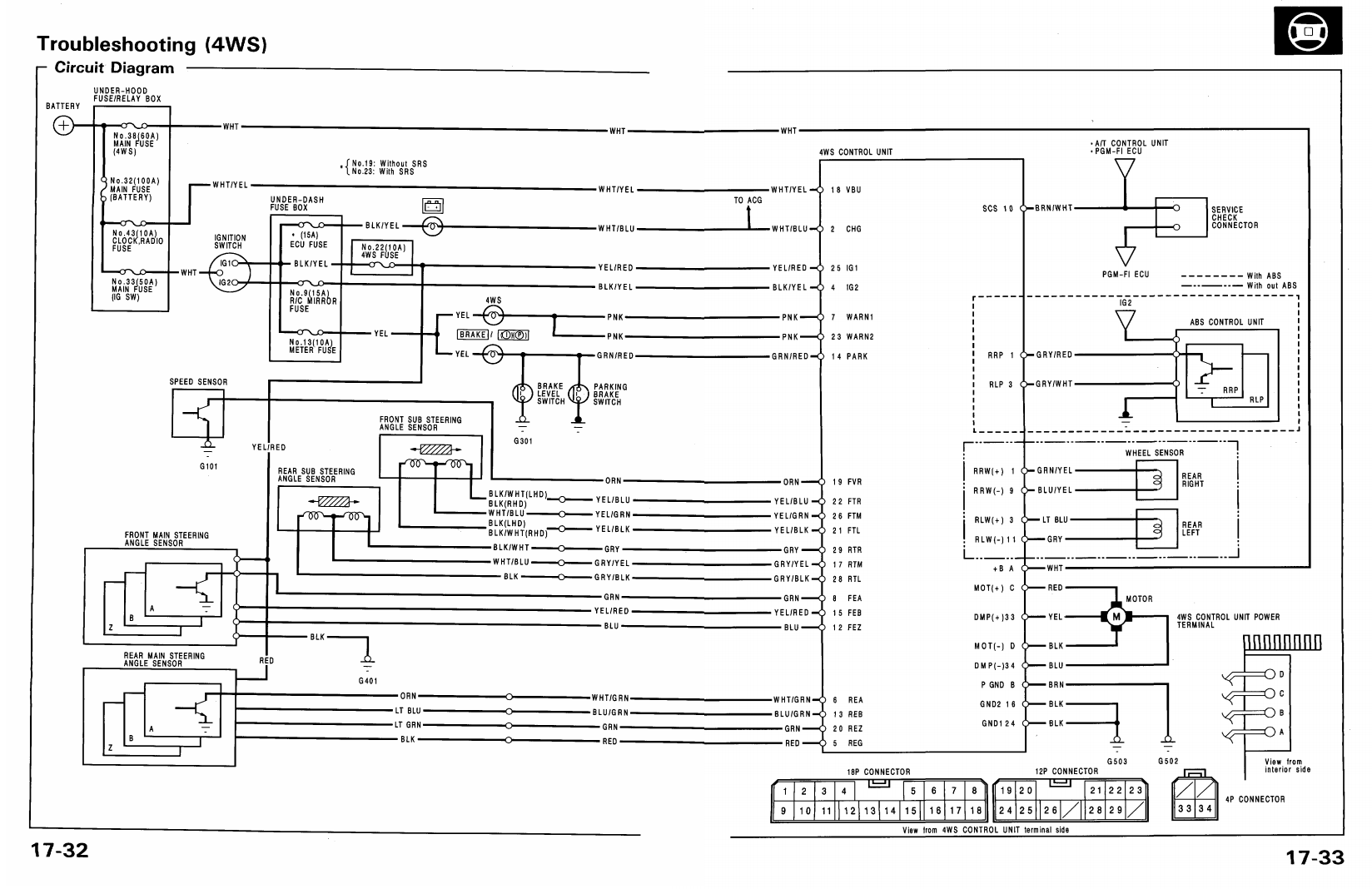

prave hladam tu schemu ktoru spomynam, snad som to niekde nestratil
EDIT, takze tu konci sranda,
tymto by som chcel poprosit nahodte mi tu schemu zapojenia 4WS bez ABS na P4G, uz som bezradny, data su fuc
Ahoj,
schema je tady. Nasel jsem ho normalne v manualu co jsem kdysi stahnul na netu je to dobrý
vpravo je videt varianta s/bez ABS

666potky je teď offline  666potky
PříspěvekZaslal: 15.2.2017 , 1:01   Citovat
PreludeZ napsal:
Ahoj,
dakujem bratu, v tomto som mal suvix Úsměv
