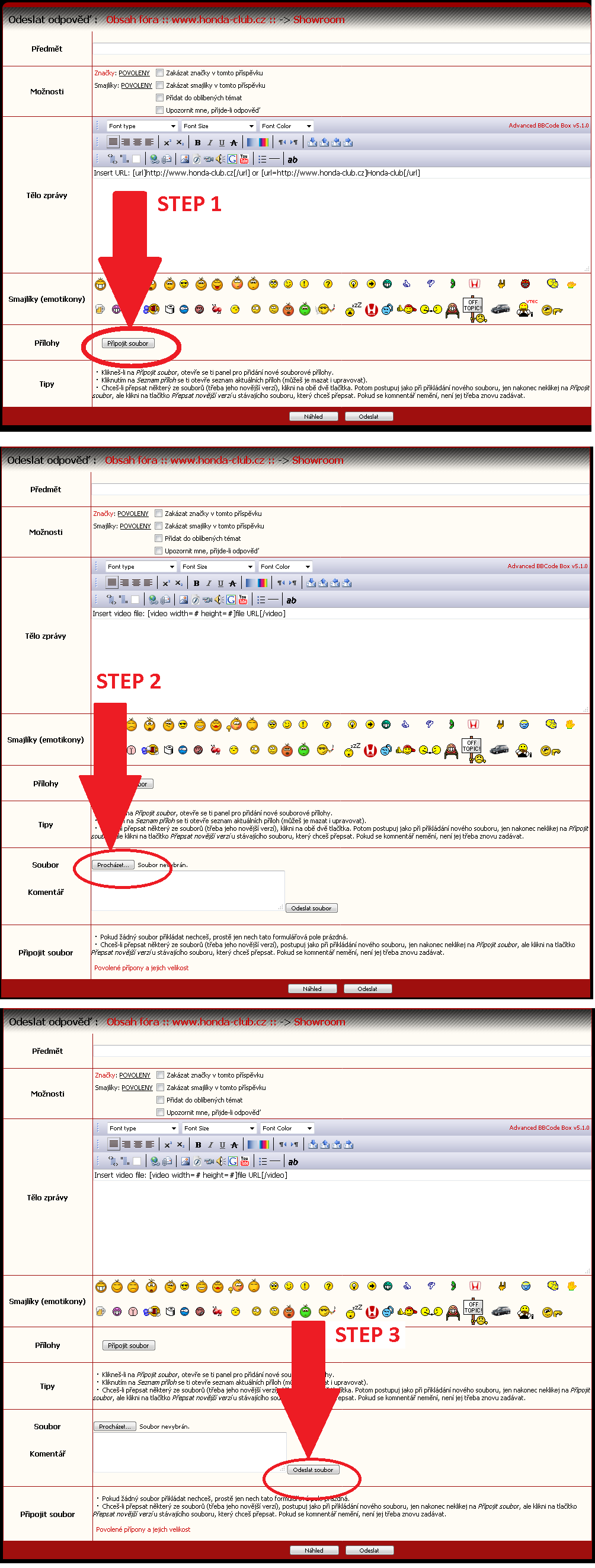

priamo sem na HC Mrk Velmi šťastný
...STEP 1...STEP 2...STEP 3...
...a potom už len odoslať Je to tam.

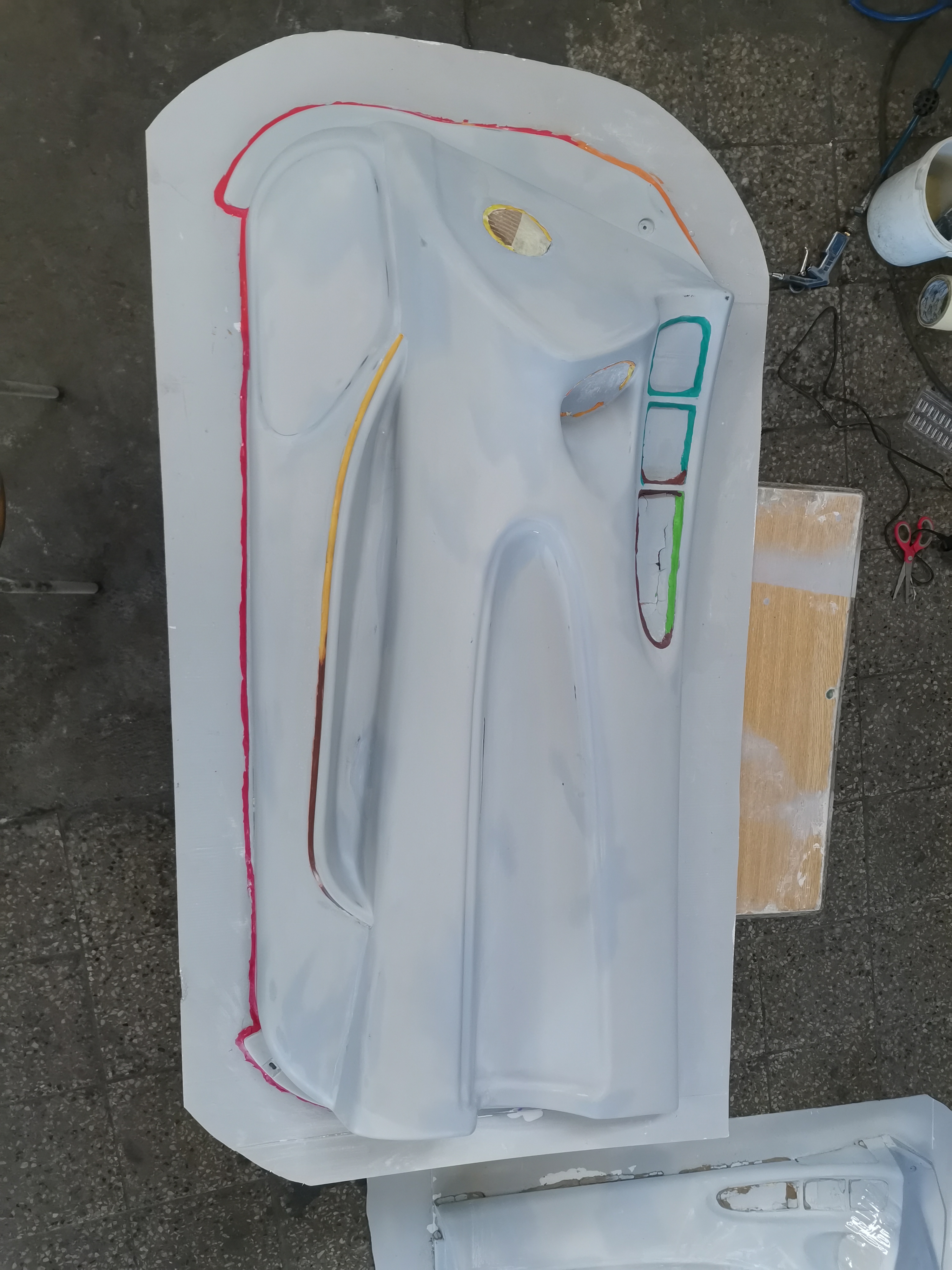

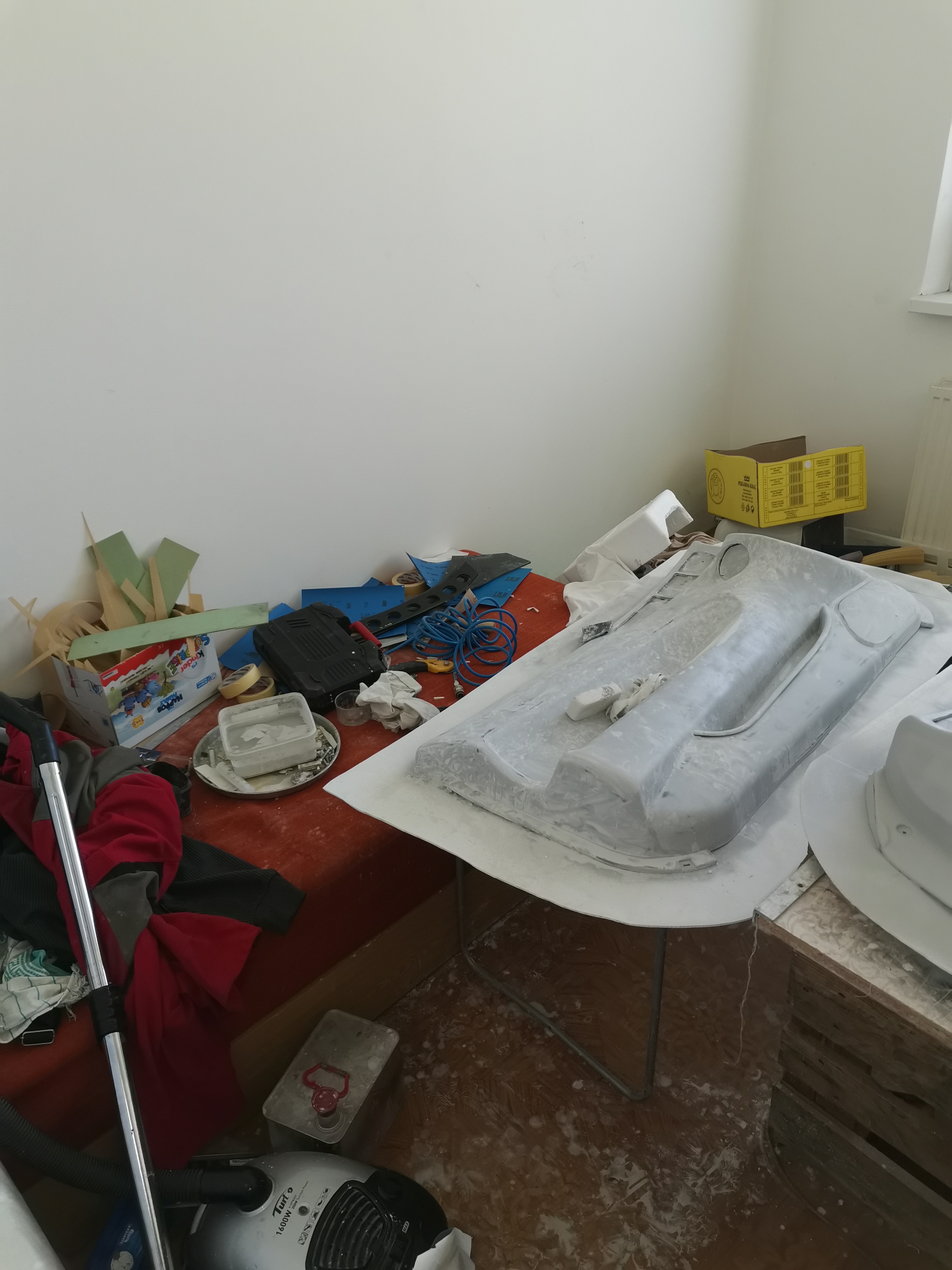

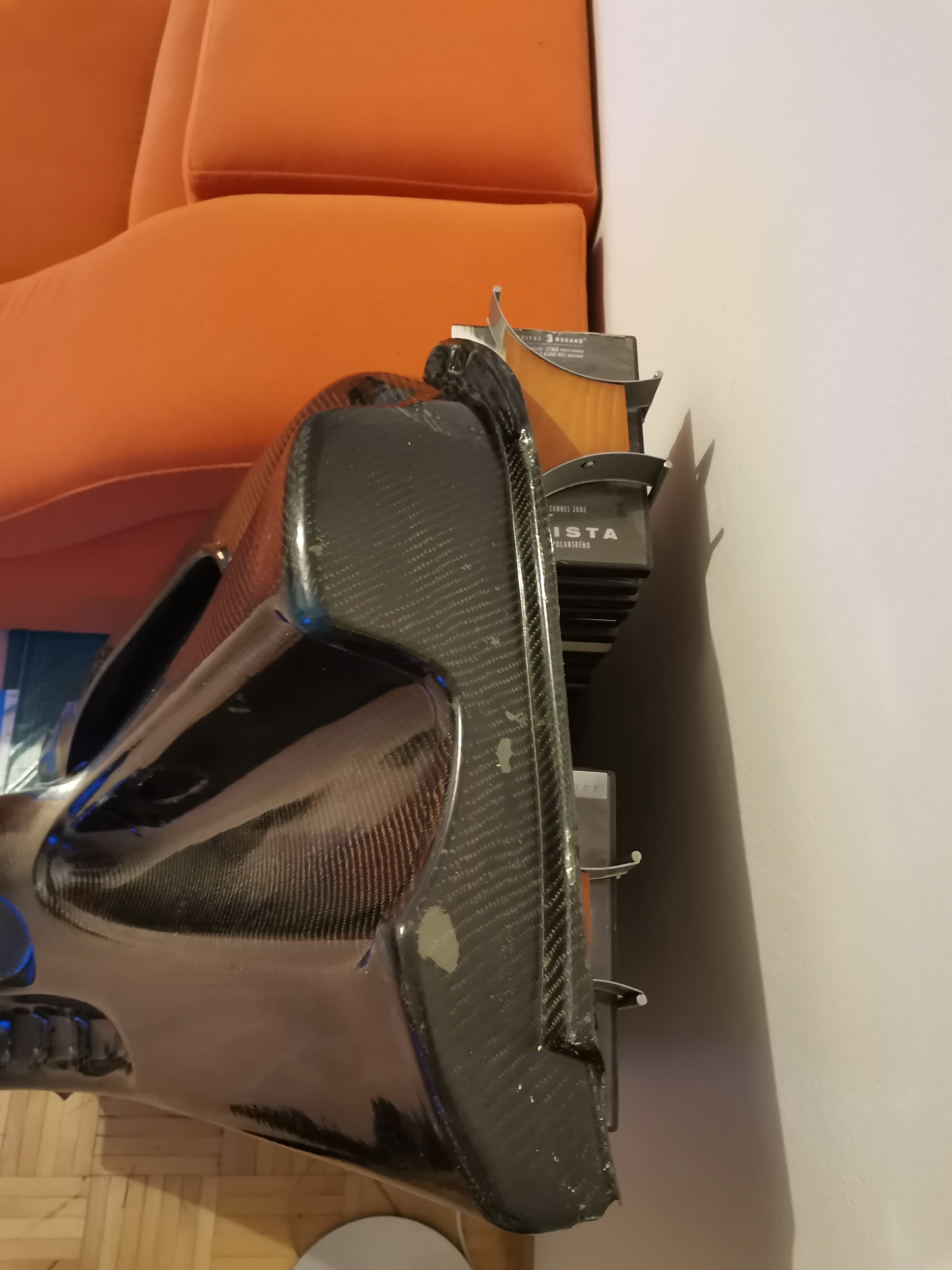

Nemam ani paru co som tu dal kedze vsetko odmazalo,
predny kit siel do plnica a oradzovej farby , nasledne sa vyrabali formy ( kapotu nemam uplne hotovu, nevedel som to riadne prebrusit kedze zospodu som nespravyl komplet vyztuhy a prepruzilo mi to - nechcel som to podbrusit, tie som dorabal az teraz
pri fotkach budem pridavat popisky

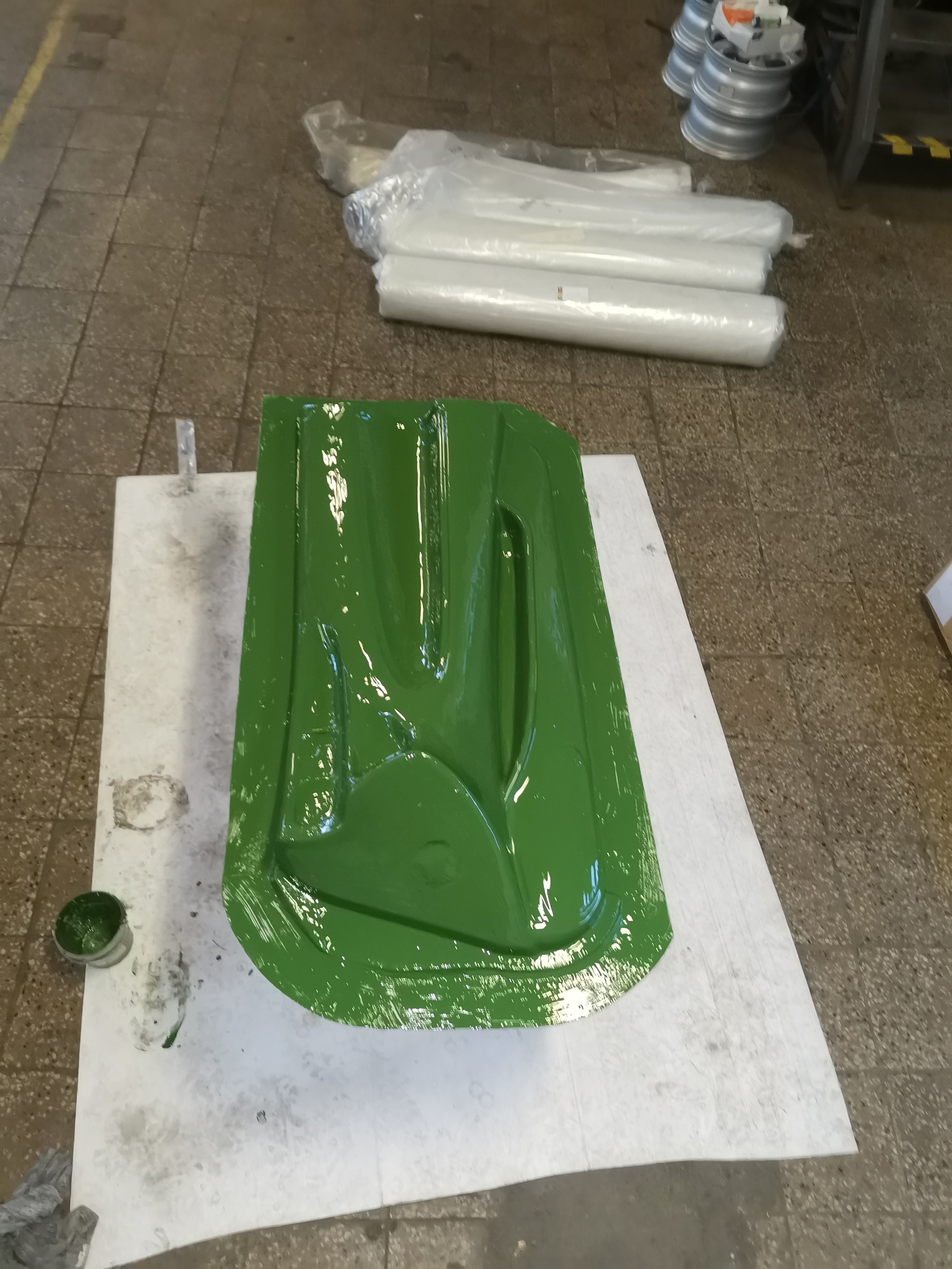

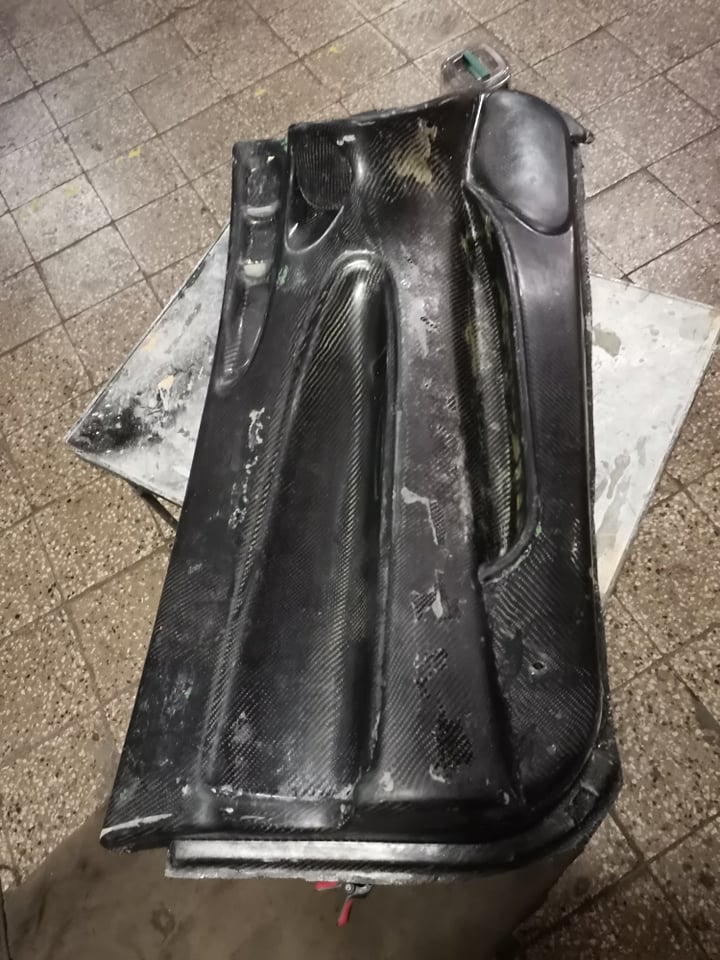

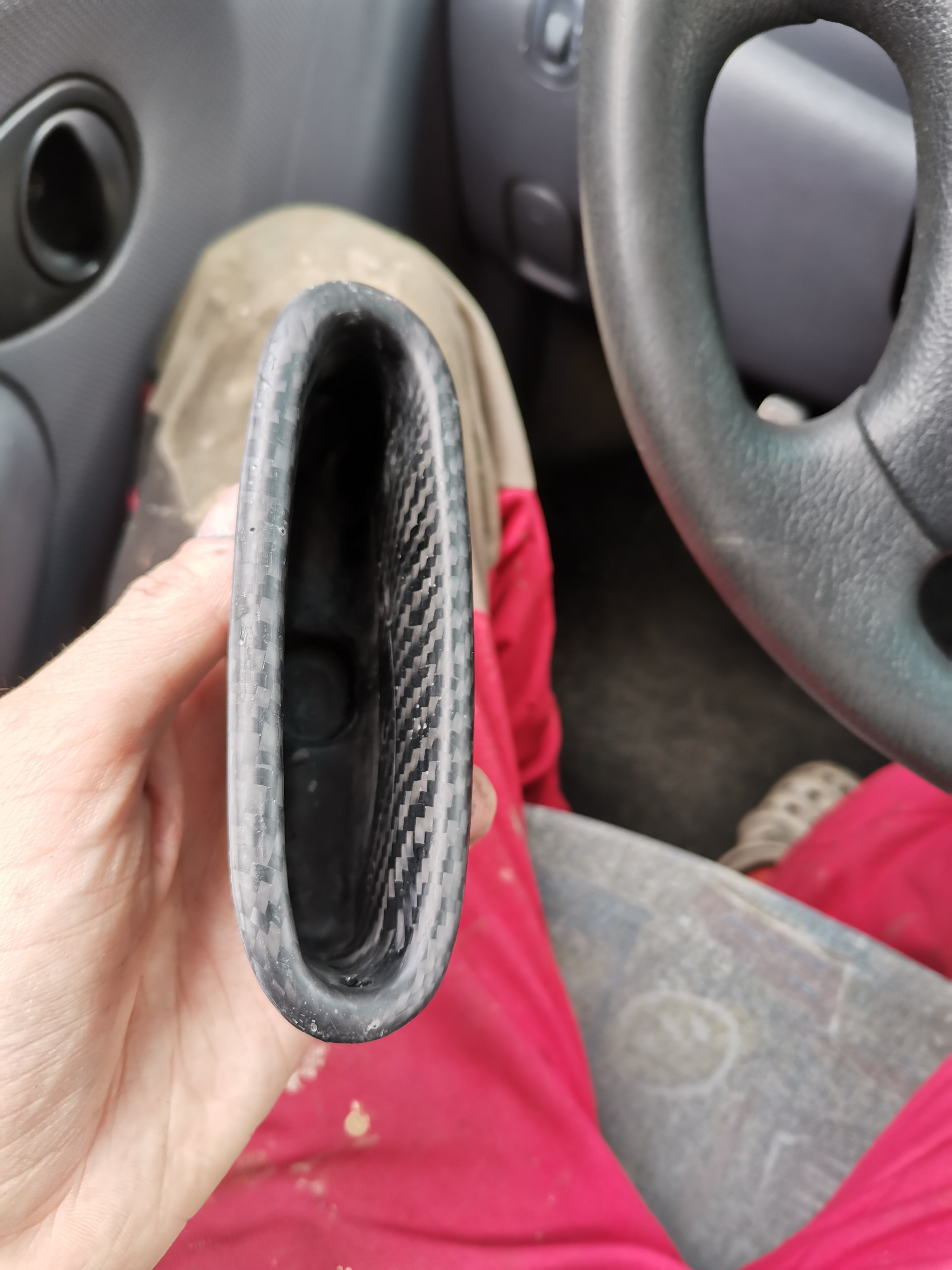

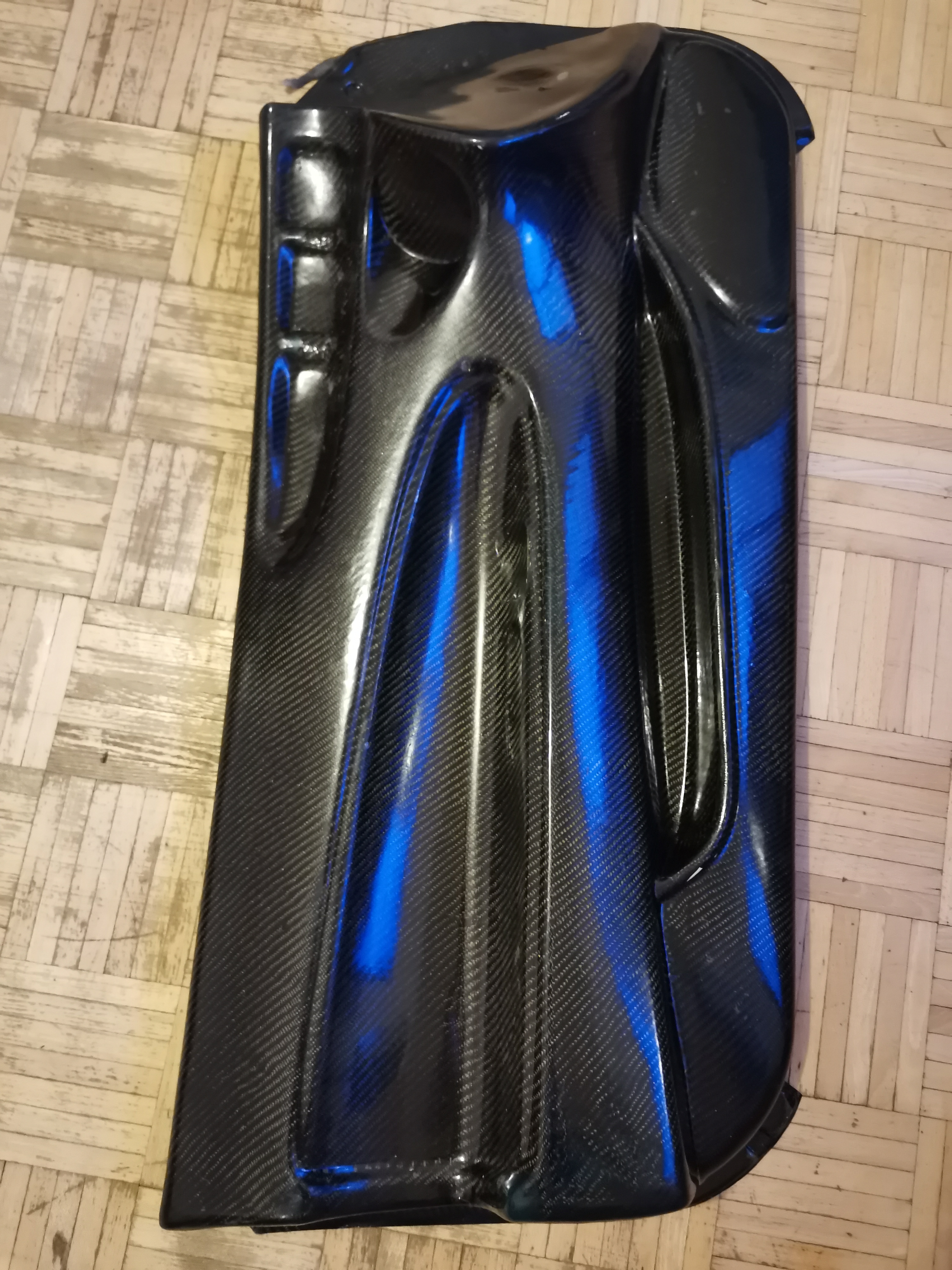

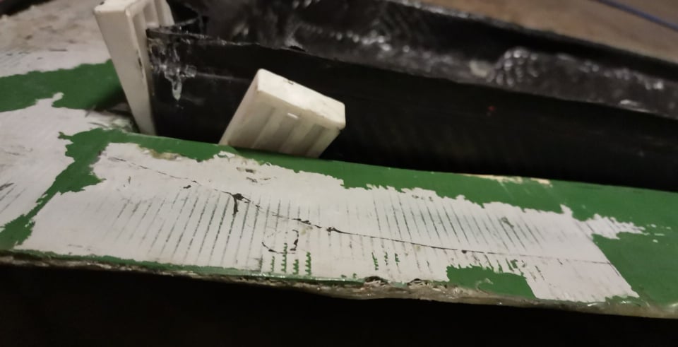

Keďže mi došli všetky veci začal som testovať materiál. Jedna sa o plne karbónové madlo tapaciru . Postup bol. Transparentný gelcoat 2x-200g carbon keper - 400g.arbon keper- strhávacia tkanina - perforovaná fólia-odsávacie rohož a následne to šlo do vakua.
IMG_20200807_121423.jpg, 1.73 MB
IMG_20200807_132830.jpg, 3.28 MB
Příspěvky: 1106 1994 Prelude VTEC
666potky je teď offline  666potky

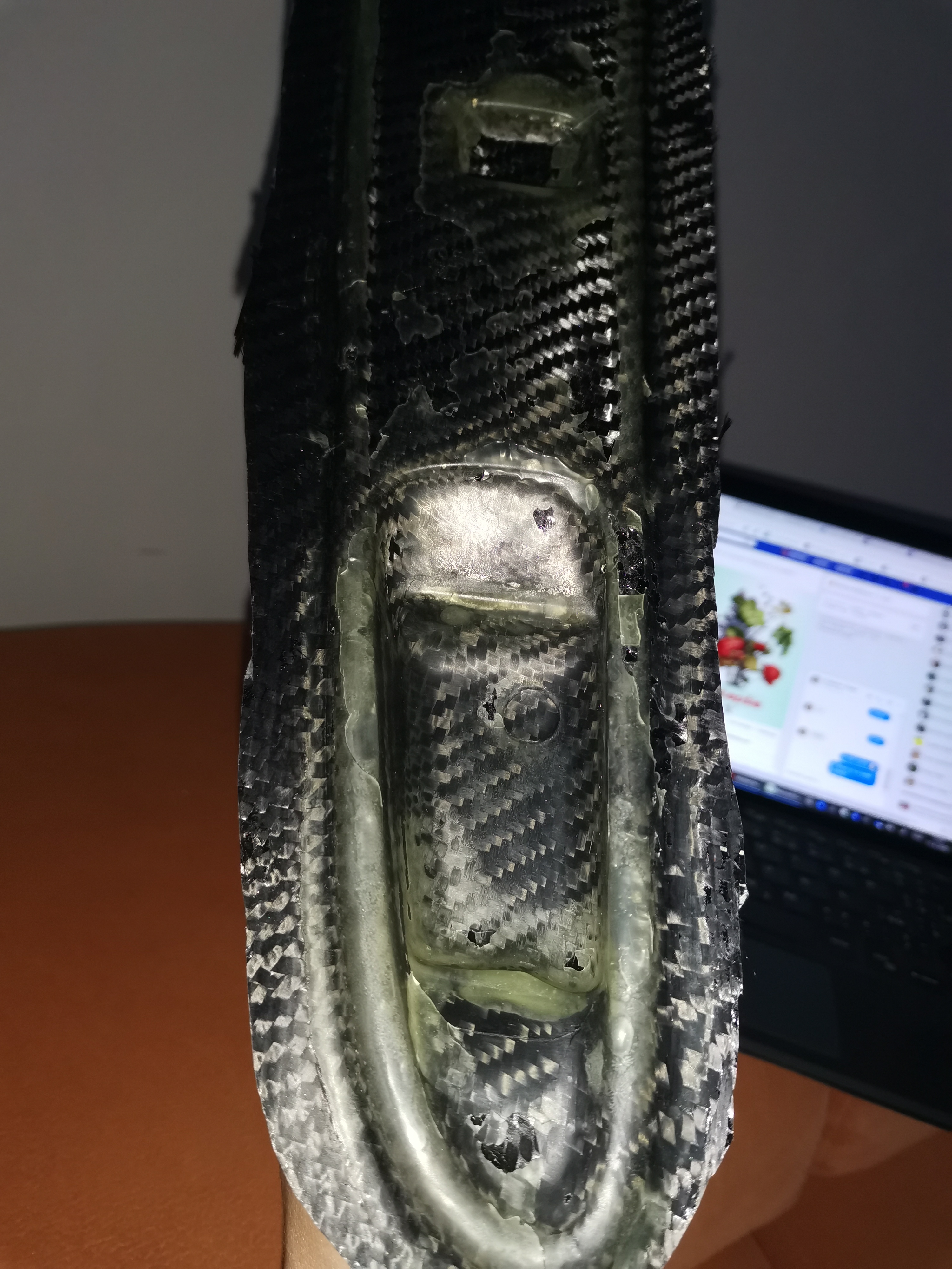

PříspěvekZaslal: 11.8.2020 , 17:43   Citovat
po naneseni gelcoat v 2 vrstvach ( stetcom) mi to uz po prvej robilo " jamky" ci ako to nazvat, skratka sa to nerovnomerne rozlialo, preto sla 2 vrstva,
odporucana hrubka je 0,2-0,6mm, co som pravdepodobne presvyhol, na druhy den po gelcoate sli vrstvy Epoxy a Karbonu vid popis vyzsie
vybral som to az teraz,ako vidno gelcoat a epoxy sa nepreviazalo , som vzedavy na upresnenie od vyrobcu co bolo zle
pojdesa na test 2 Úsměv

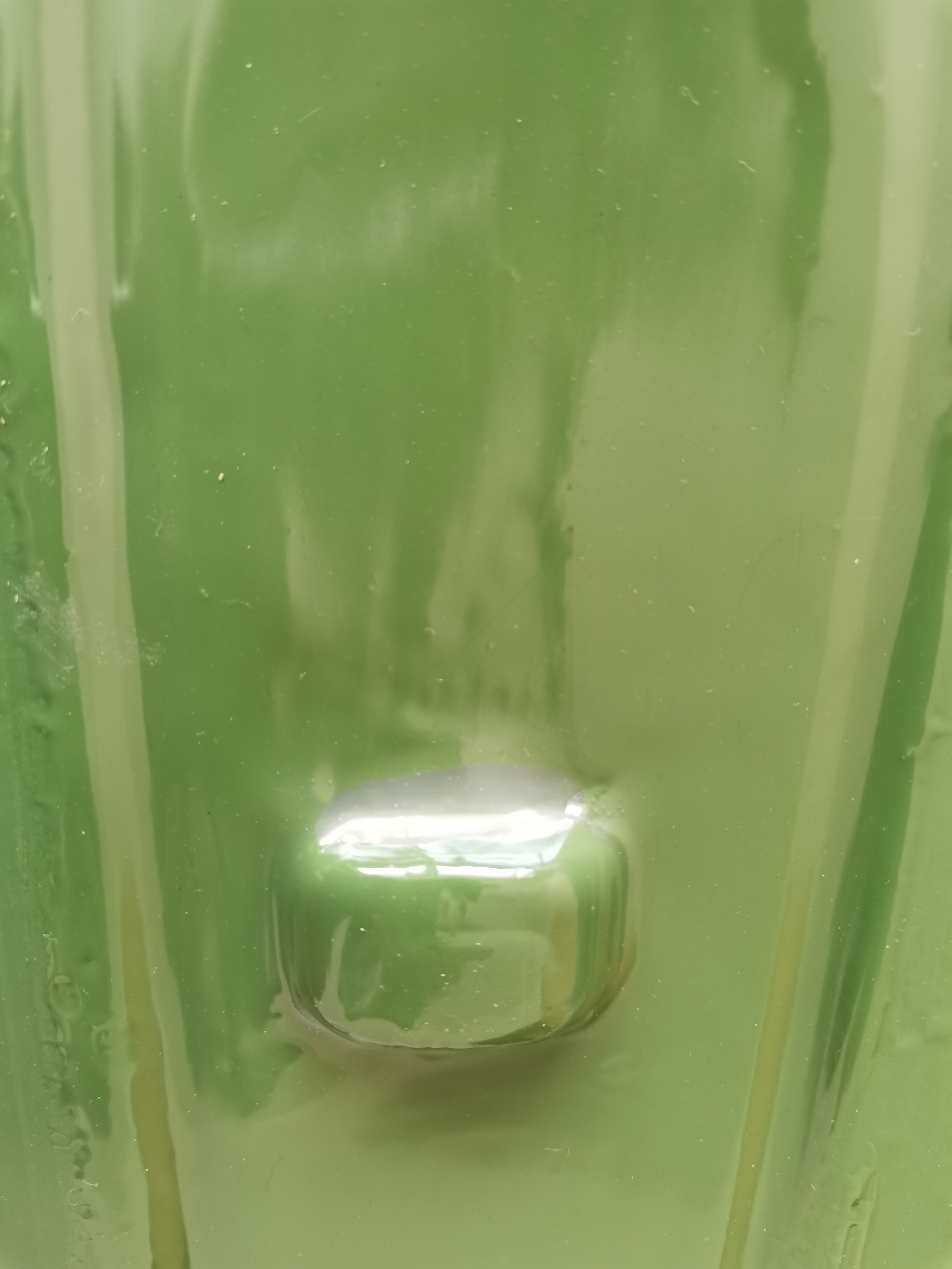

PříspěvekZaslal: 16.8.2020 , 13:40   Citovat
tak dnes som 2hodiny vylupkaval gelcoat z formy, dovod by mal byt zly pomer namiesania, ideme na 2pokus, tento krat to snad bude ok

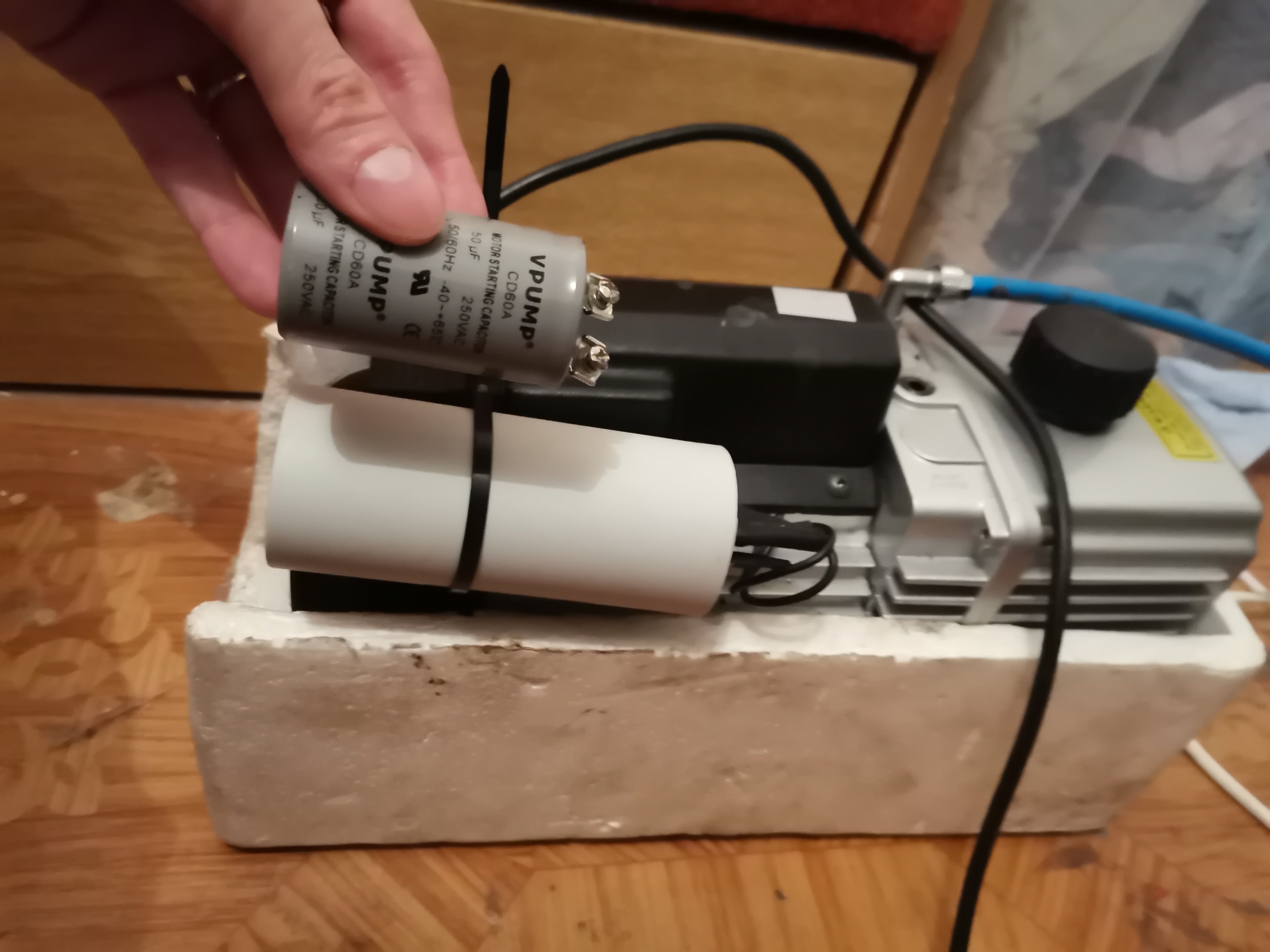

PříspěvekZaslal: 17.8.2020 , 12:33   Citovat

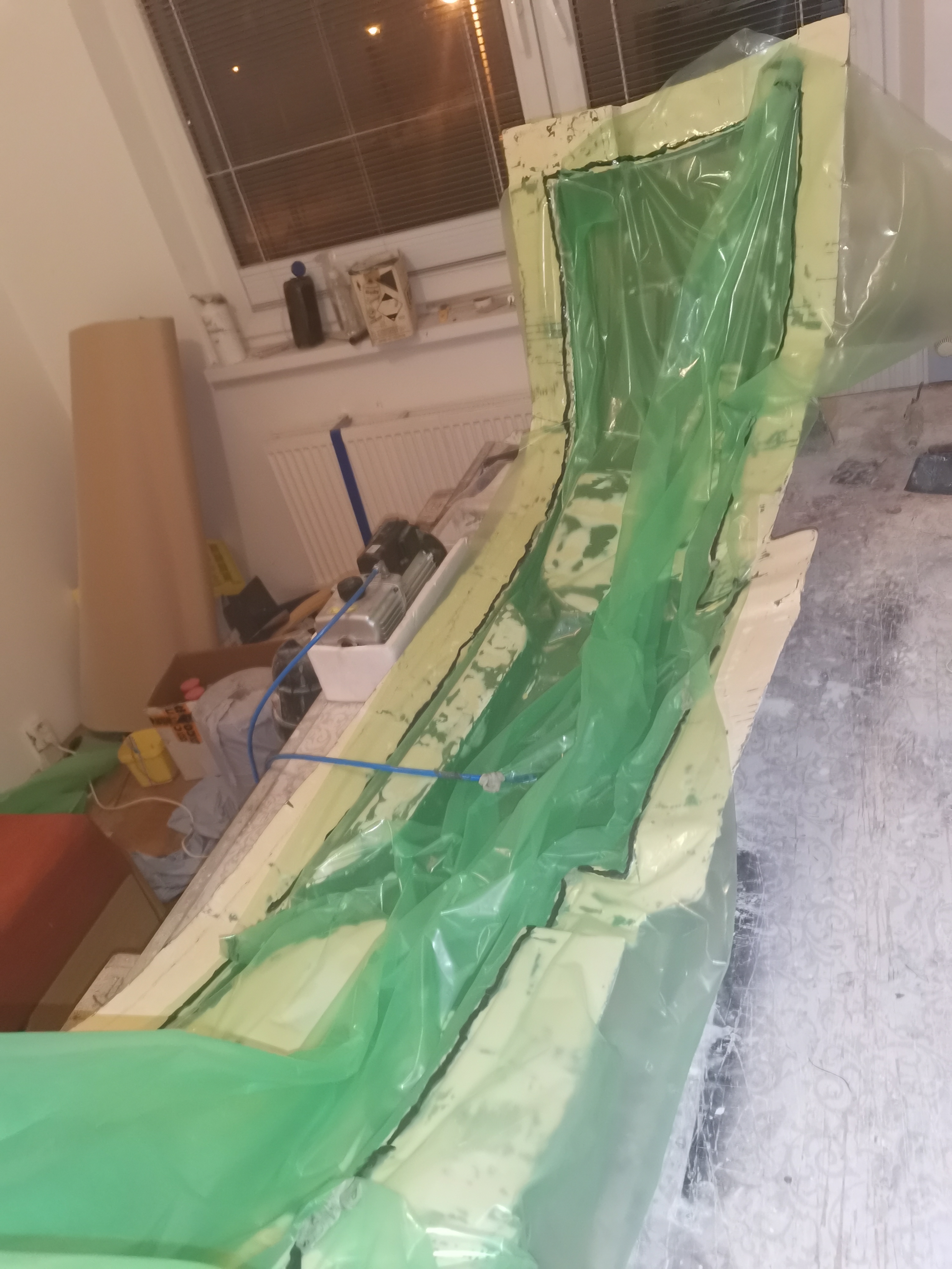

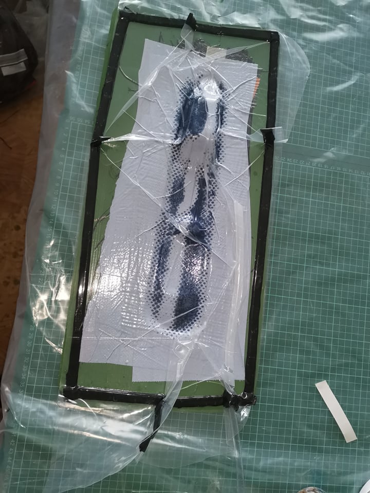

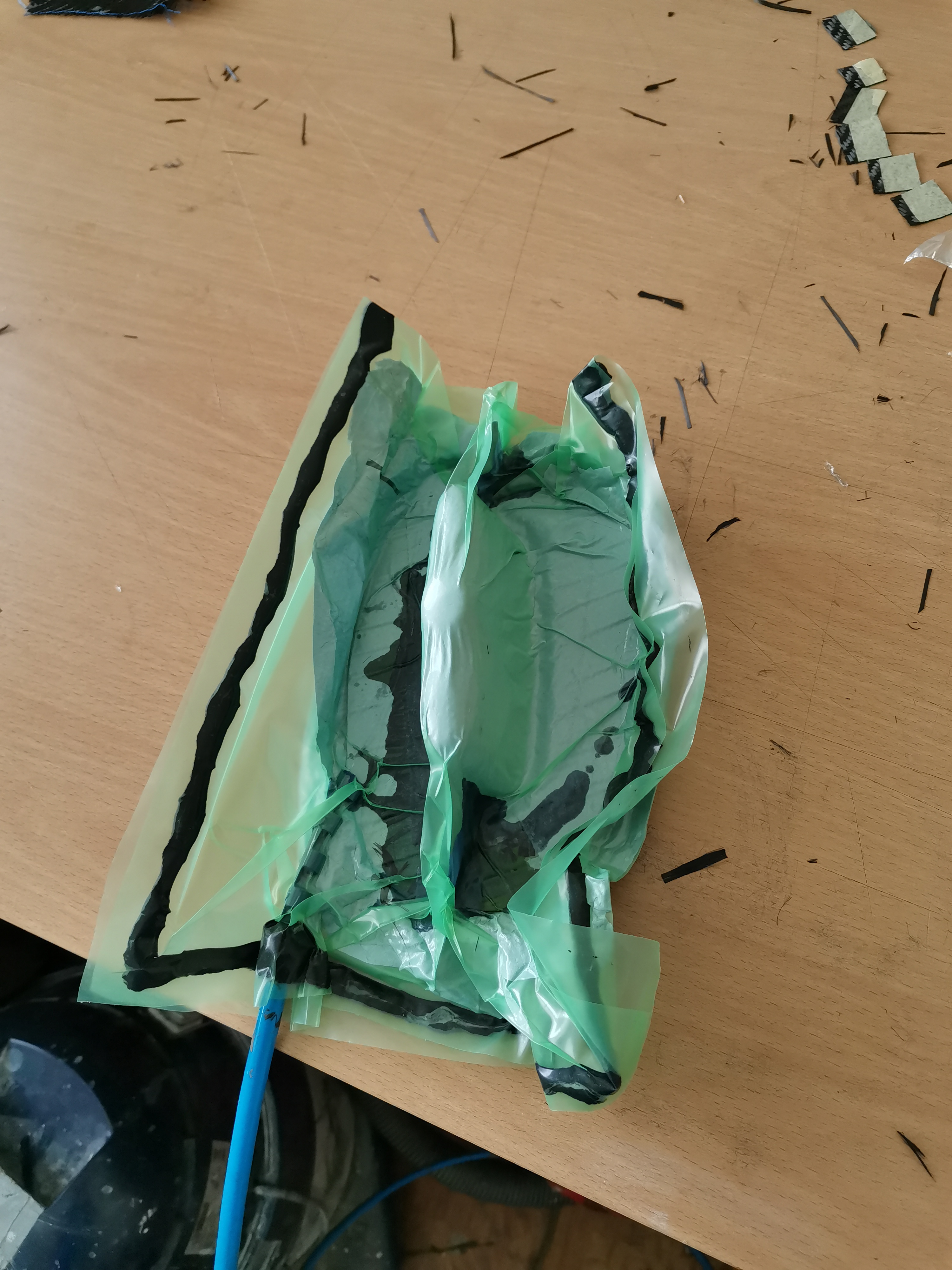

Mame odvakuovane, malo by to byt ok
tento krat som nepouzil odsavaci vendil ale priamo hadicu a uzatvaraci ventyl priamo na nej )

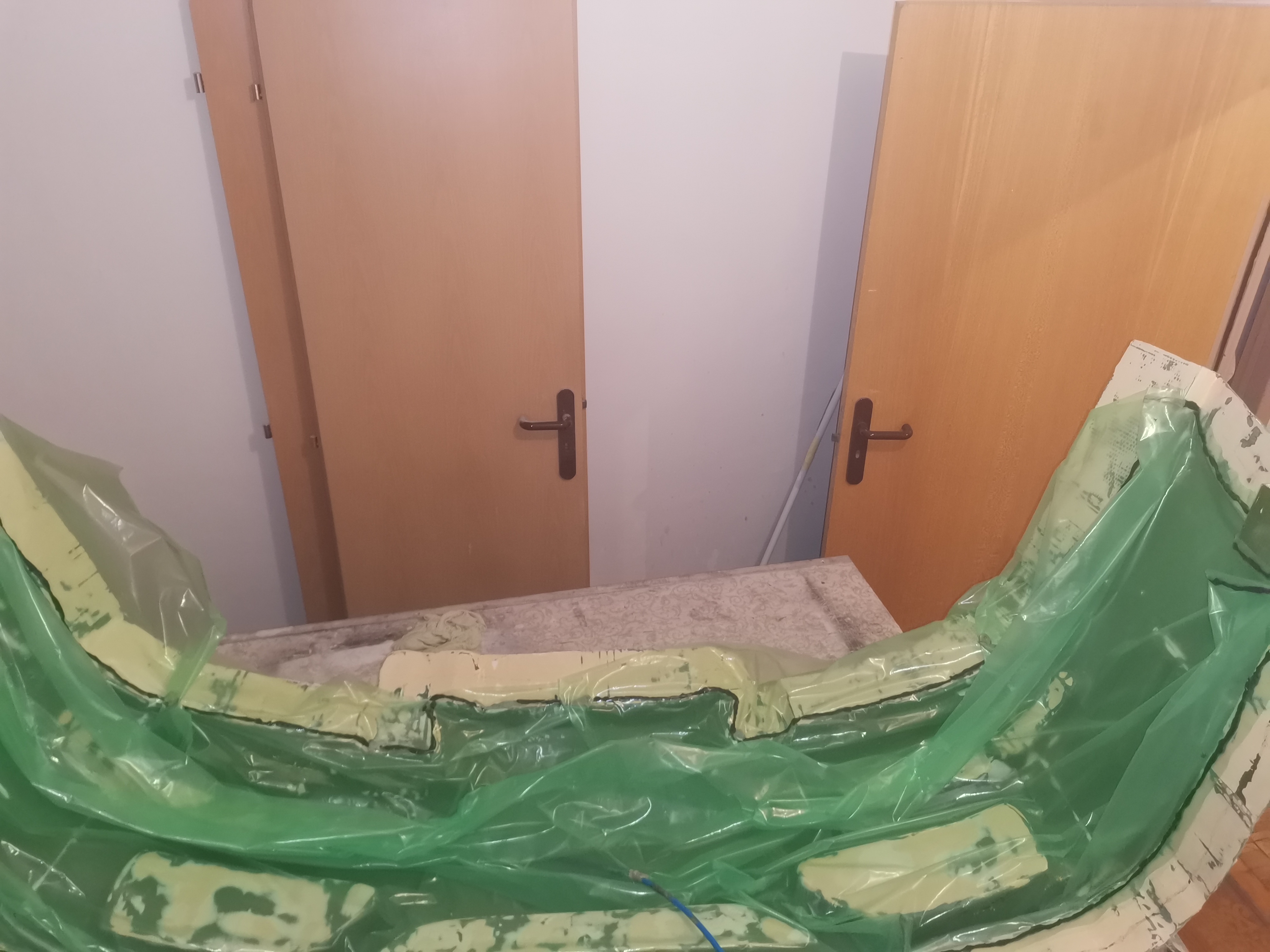

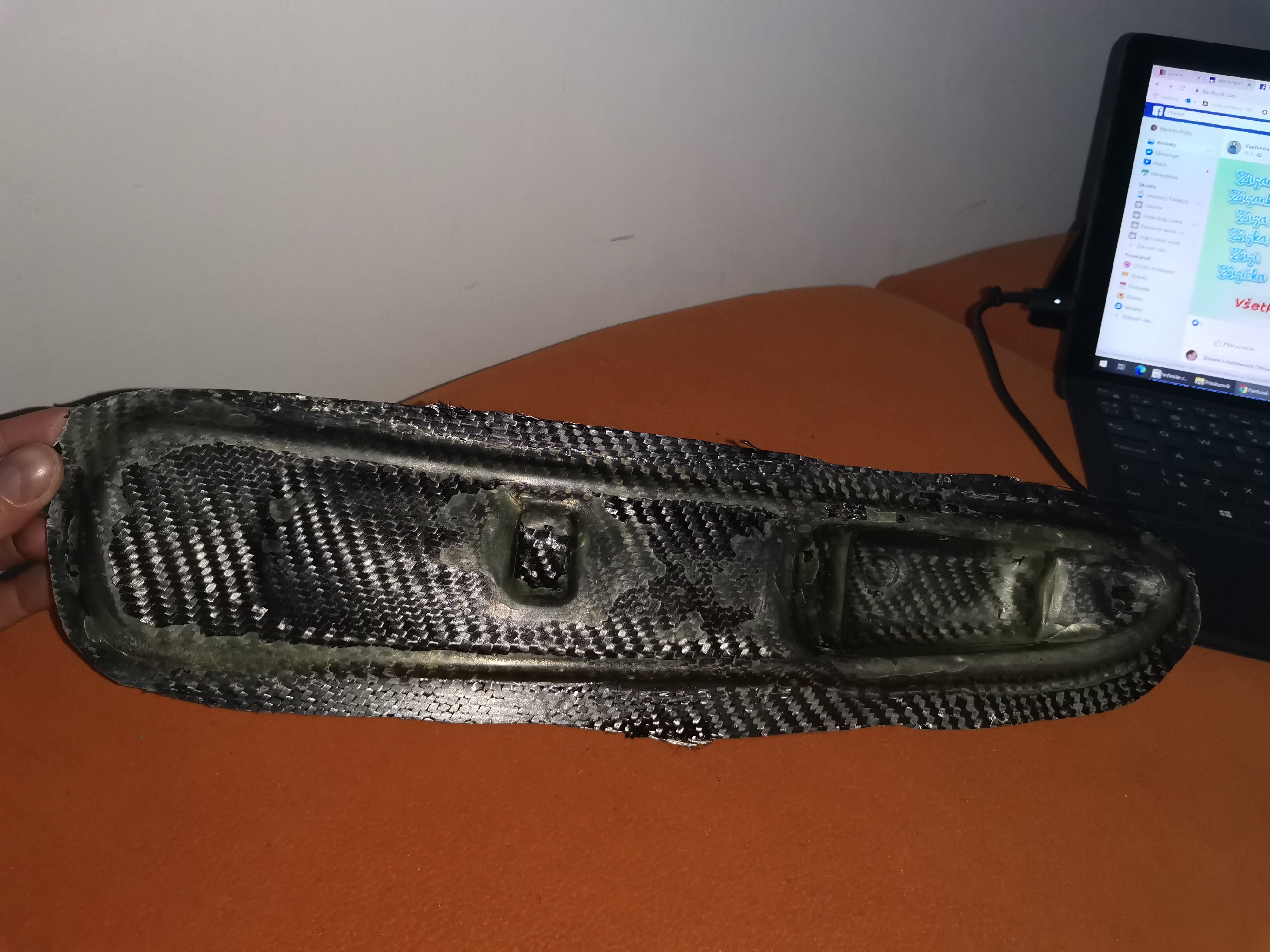

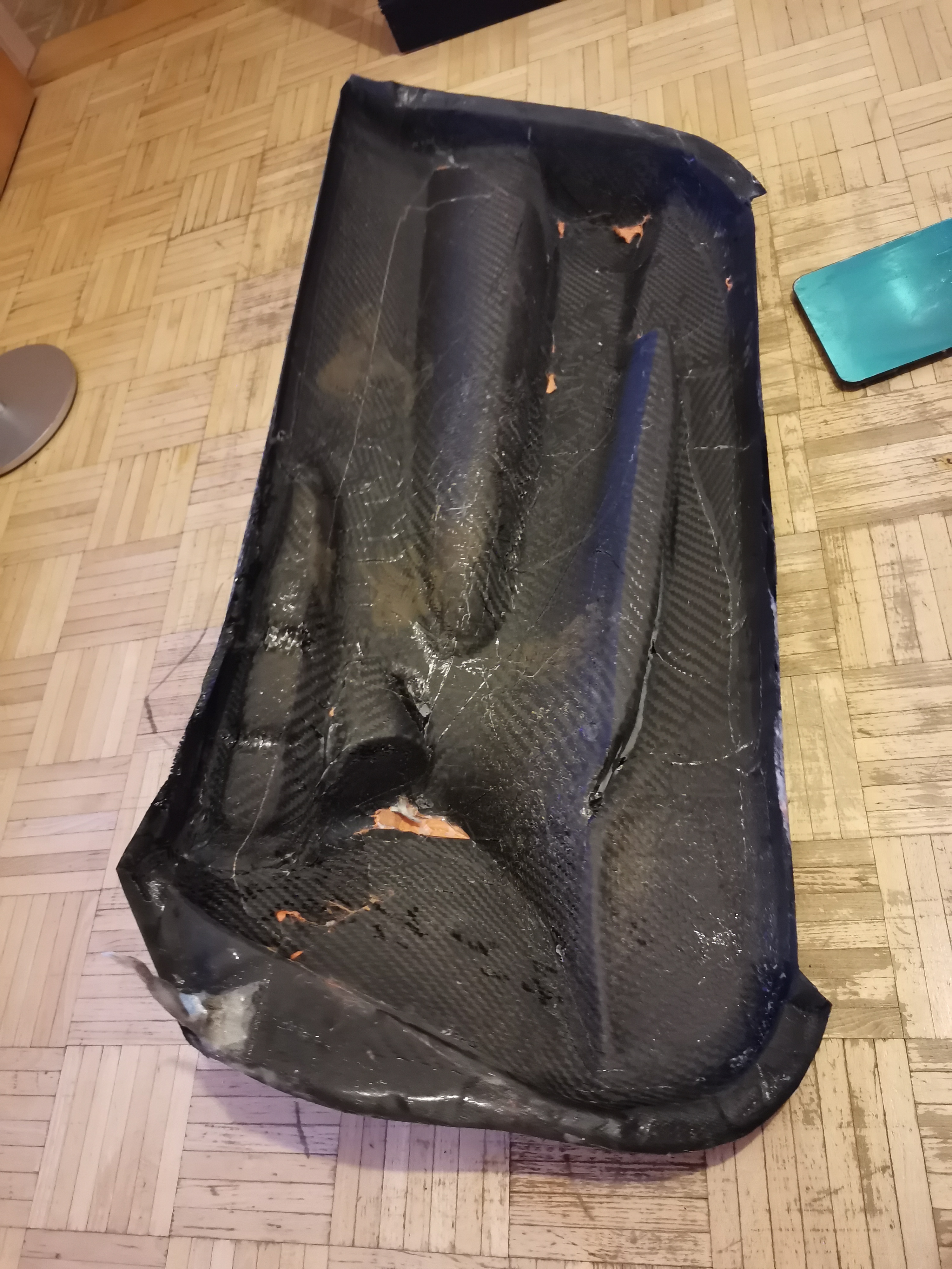

PříspěvekZaslal: 23.8.2020 , 20:59   Citovat
tento vikend som sa konecne odhodlal do vakuovanie velkych dielov. nove Materialy su " teoreticky " odskusane, velke diely nemaju tolko ohybov, dufam e to bude fajn.
dnes sa to ale neobyslo bez dymu ( prisiel ma upozornit sused z otazkou ci nehorim ), kedze nemam ani predstavu o objeme rozrabal som 1,7KG epoxy + tvrdilo v pomere 1:40, ako uz pred tym som to dal do horucej vody aby vyplavali bublinky
zial nepoctital som ze v tomto objeme to takto vyrazne zreaguje, vestacil som vyrobit ani stvrtinu a spravila sa skrupina a vsetko pod nou zacalo tliet - tak to slo na balkon to keramickeho kvetinaca zaliate vodou

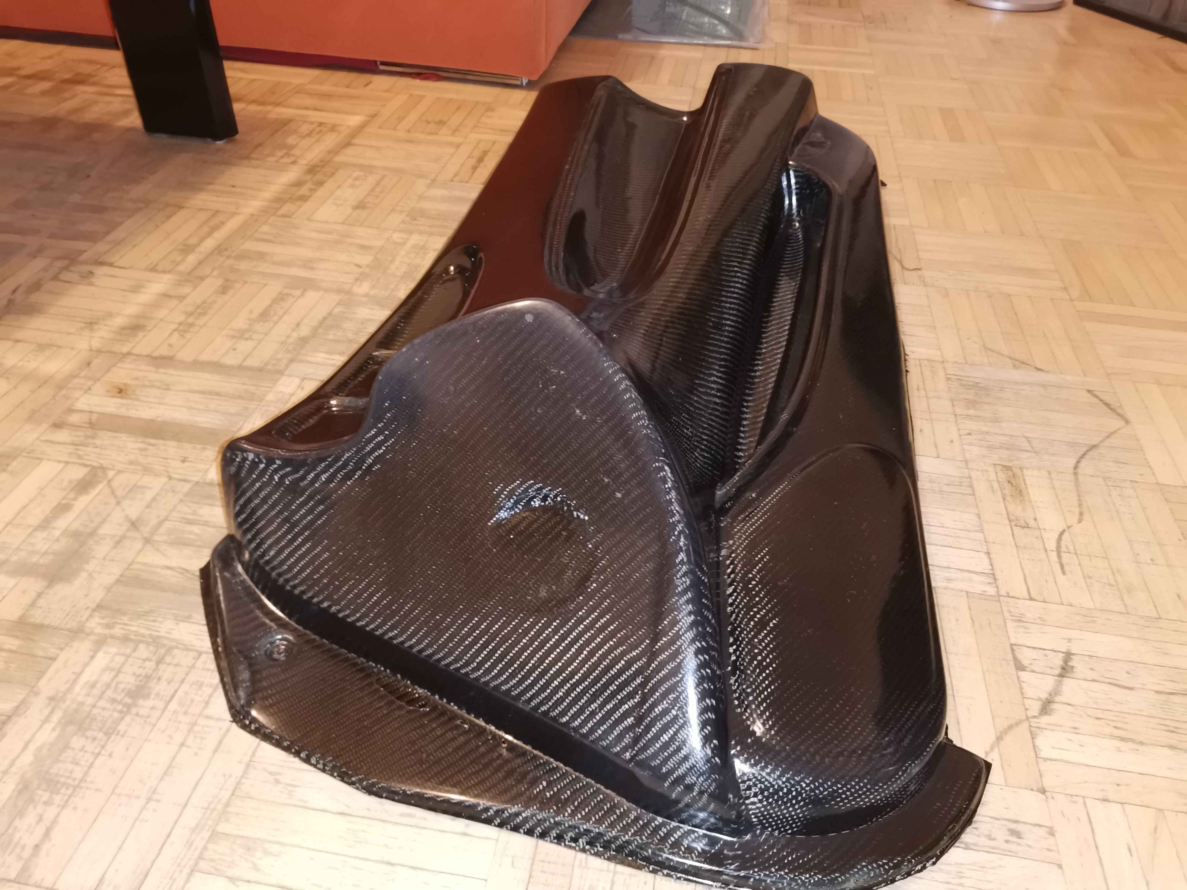

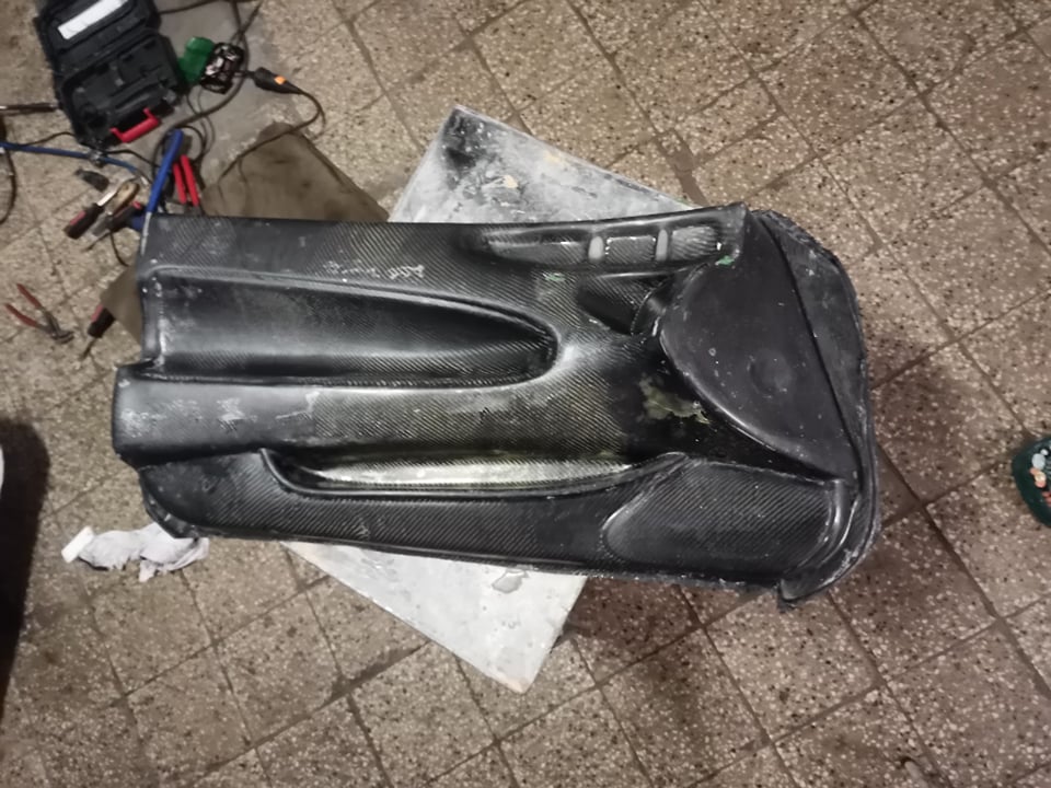

PříspěvekZaslal: 1.9.2020 , 23:11   Citovat

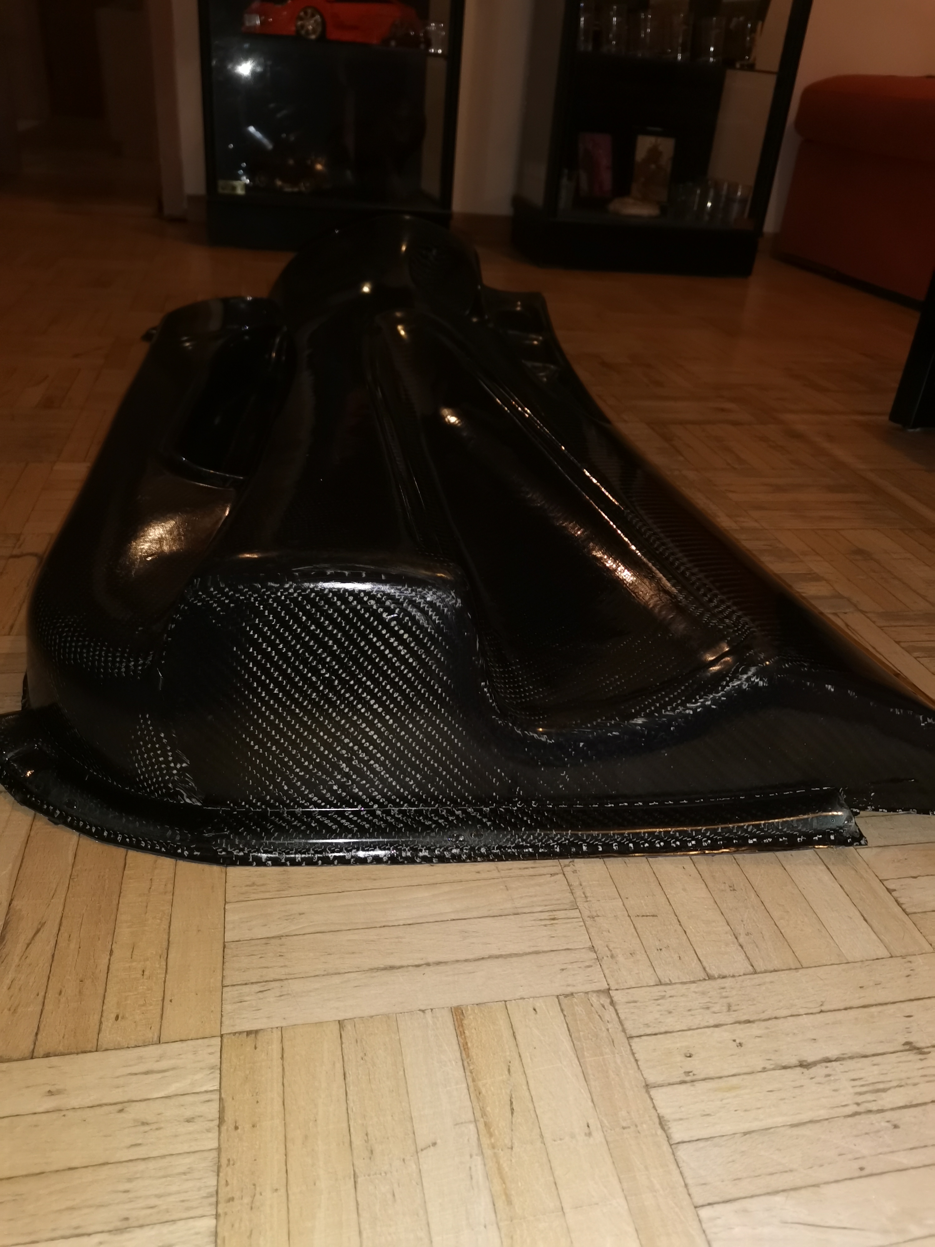

Po 3 hodinovom porne som dielec konecne vytiahol z formy,
nato ze mi zhorel epoxy, nestihol som rozrabat novy a uz vonkoncom nie klast vrstvy karbonu to je v poho,
druha strana bude uz bez chyby, hento teba prebrusit, a strieknut bud gelcoatom alebo prebehnut zivicou a zalestit
siel tam gelcoat 1x 200g keper, 2x 400g keper a slo to do vakua, zdalo sa mi to tenke tak som tam slahol este jednu vrstvu 400g to uz ale neslo to vreca len som to natieral

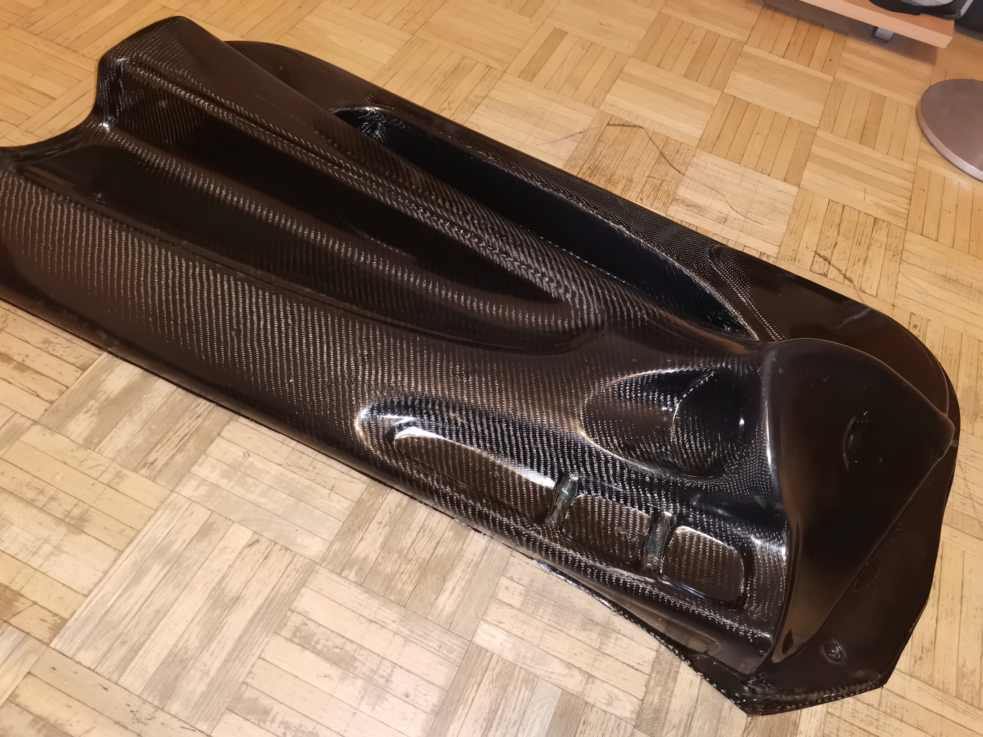

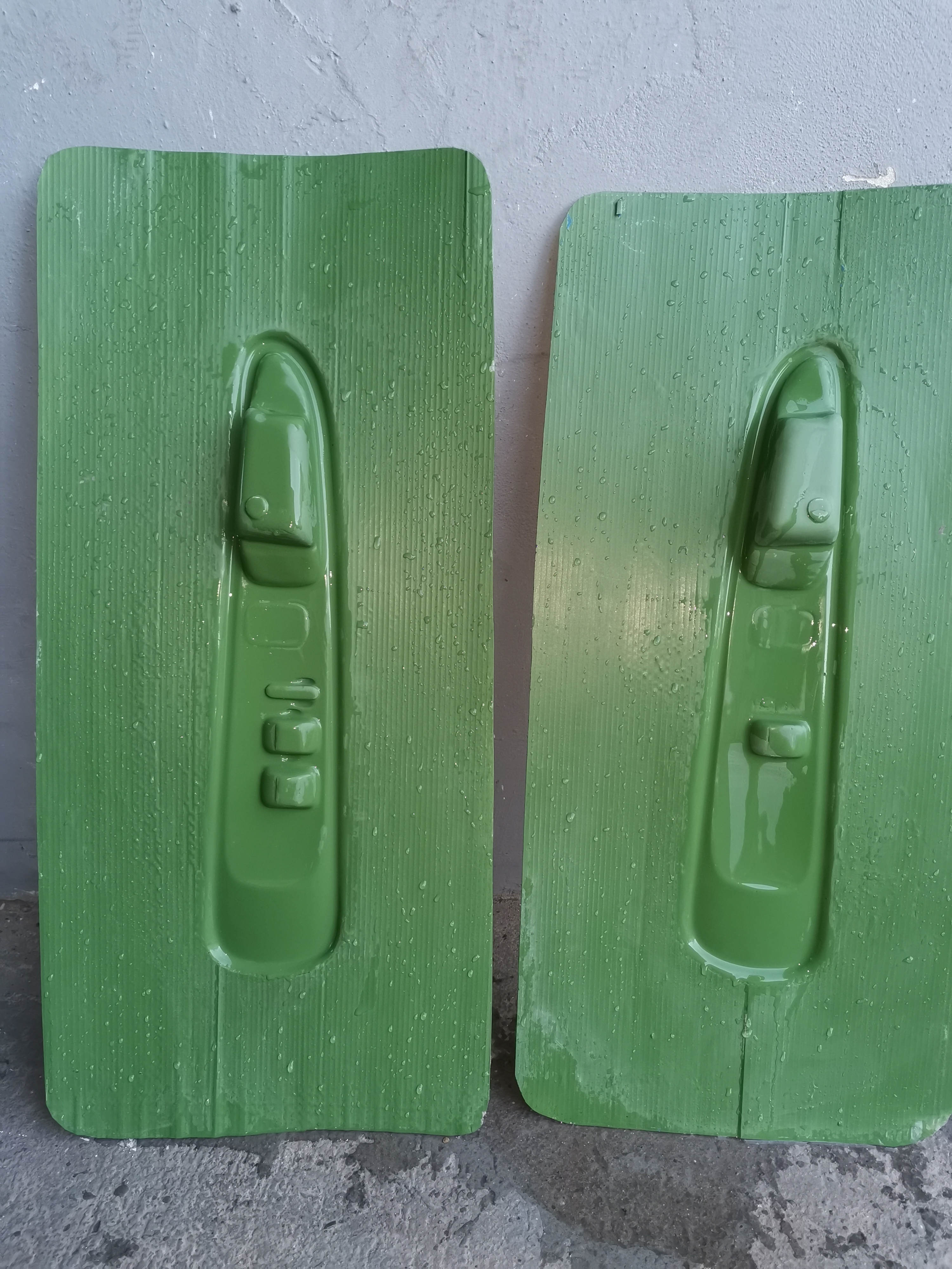

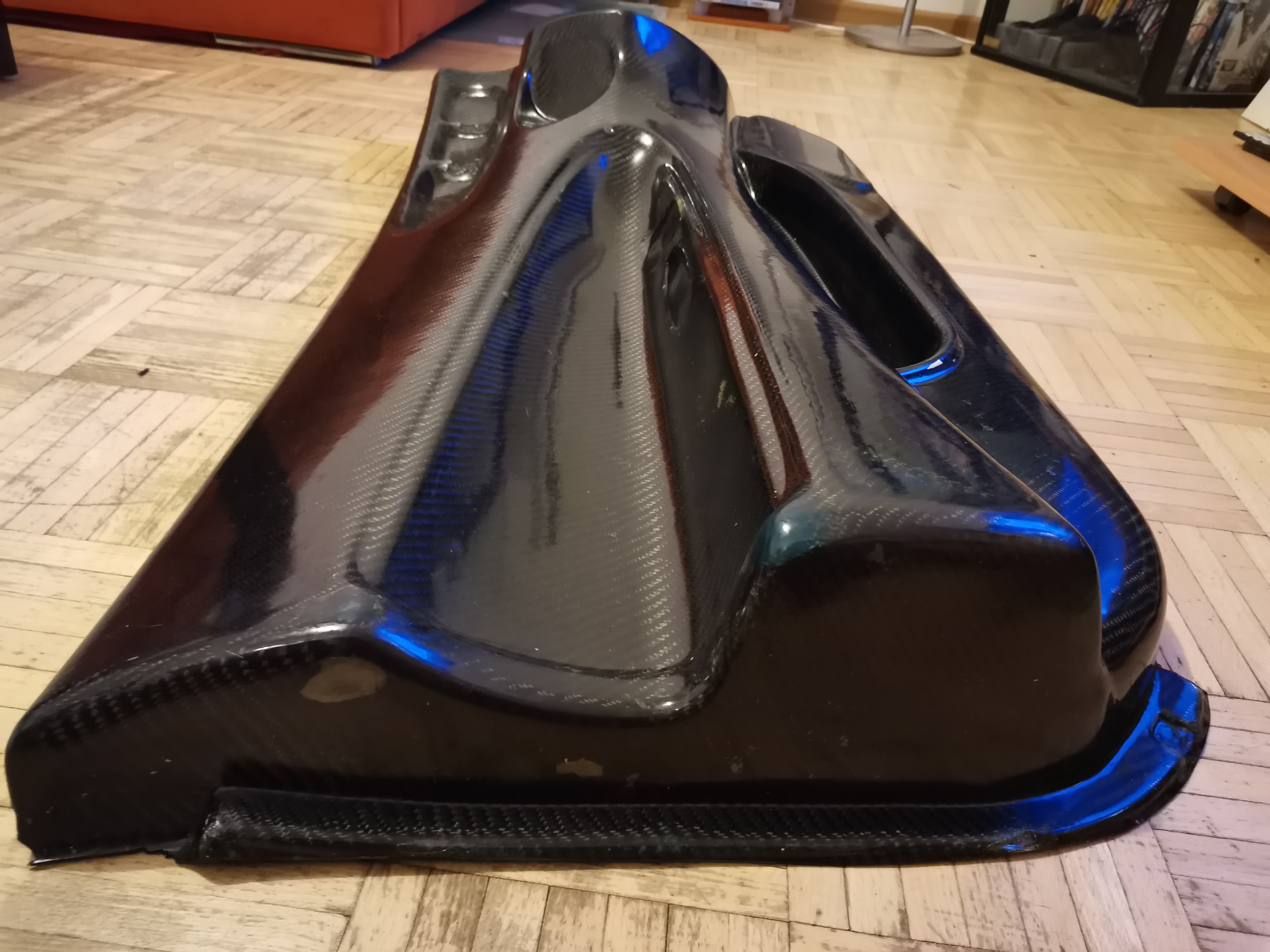

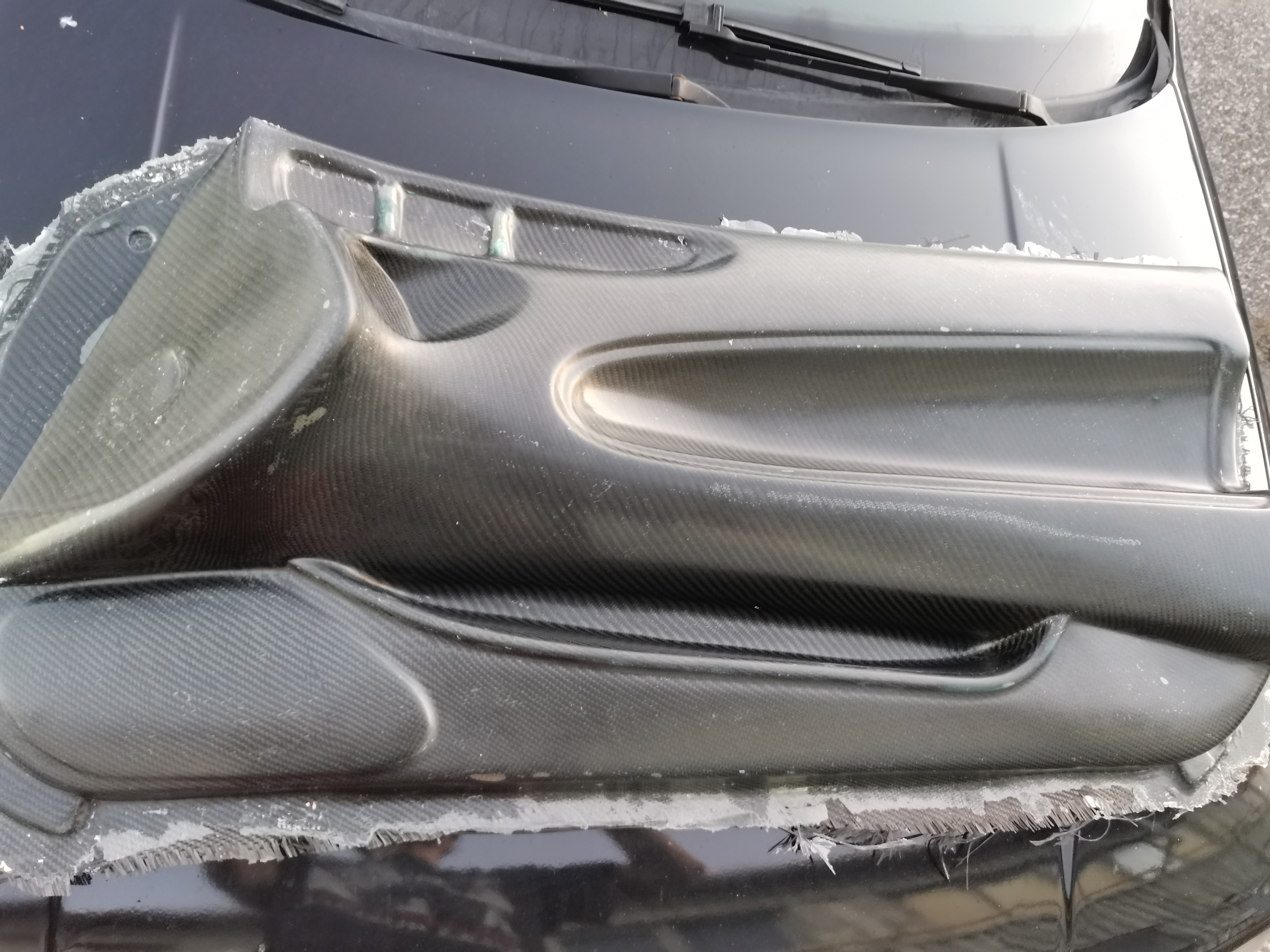

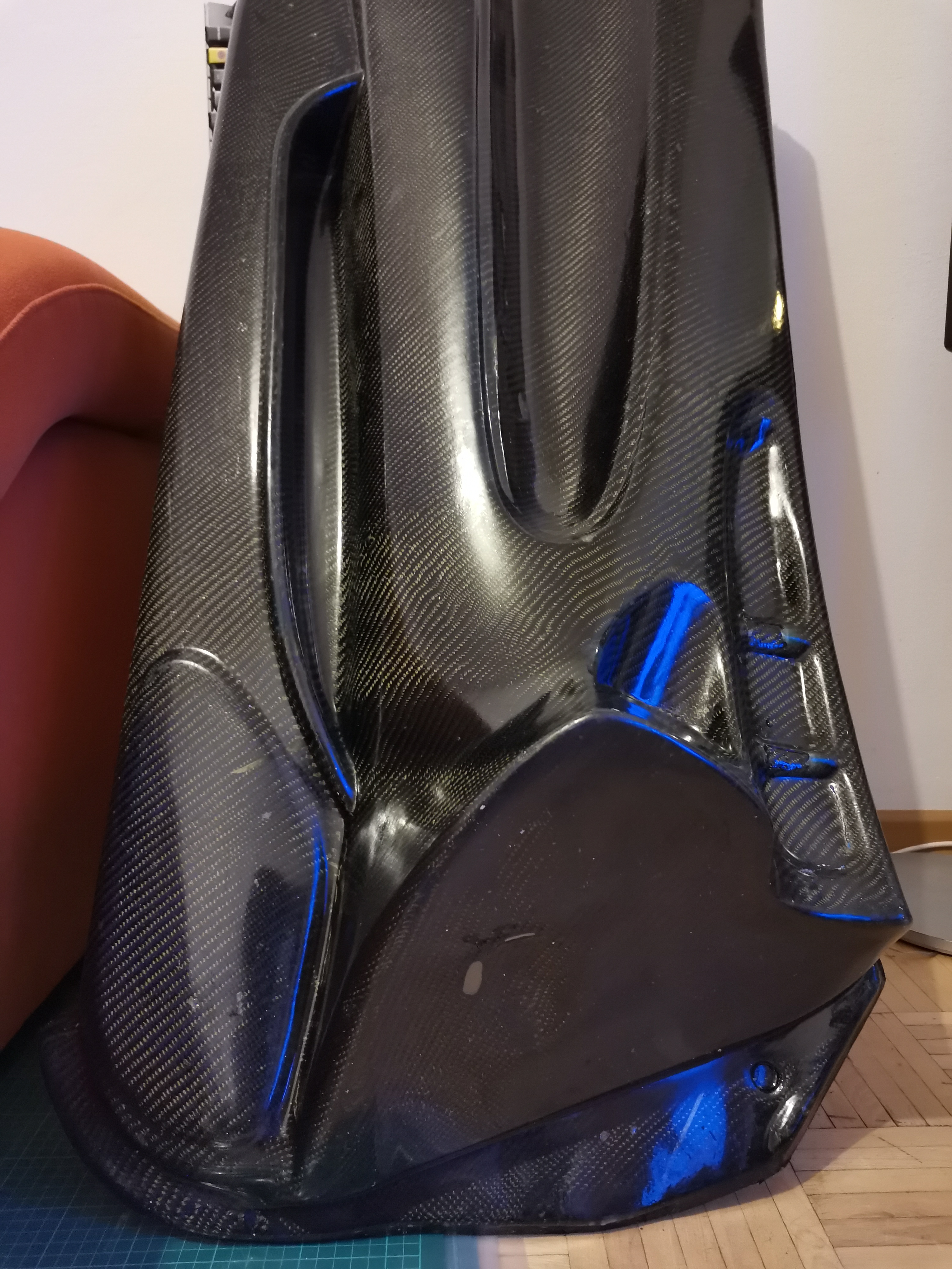

PříspěvekZaslal: 9.9.2020 , 21:24   Citovat
aktualne je hotovy druhy tapacir , tento krat uz v skvelej kondicii

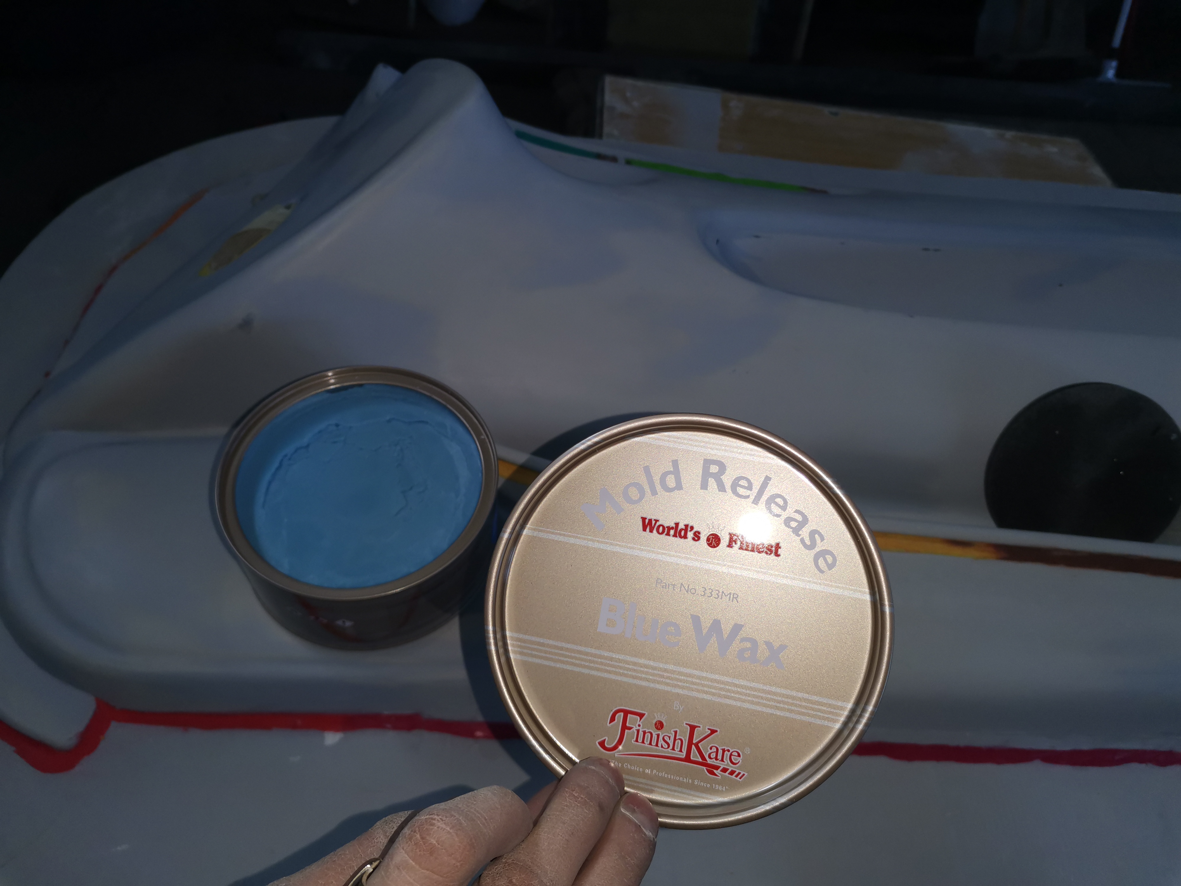

tento krat to uz bolo bez poziaru, zivice boli pouzite komplet od havel composites a dielec z formou bol v peci pri cca 50° asi 8 hodin
forma bola prelestena pastou, nasledne 4x voskovana voskom Blue vax a tento krat som natieral( bavlnenym obruskom, nie zinkovym stetcom) aj 3x PVA kym nebol jednoliaty film na celej ploche.
prvy krat som rovnako striekal i transparenty Gelcoat pistolou s tryskou 2mm - pred tym to bolo nanasane stetcom - nasledne 1x 200g Keper, 2x 400 g keper, po celom obvode Karbonova paska jednosmerna z gramazou 200g, vsetko nasycovane epoxy, nato sla dierkovana folia, strhavacia tkanina a odsavacia rohoz - cele to bolo odvakuovane na 12 hodin, nasledne to slo do pece
nejak chyba sa urcite najde, vzdy je co zlepsovat
dielec vybraty cerstvo z formy, tento krat to nebol ziaden bol ale vyluplo sa to v podstate samo, nepotreboval som ani fuknut kompresorom, to zltkaste co je vidno na tapacire je este PVA
IMG_20200909_185119.jpg, 2.88 MB
IMG_20200909_185154.jpg, 3.63 MB

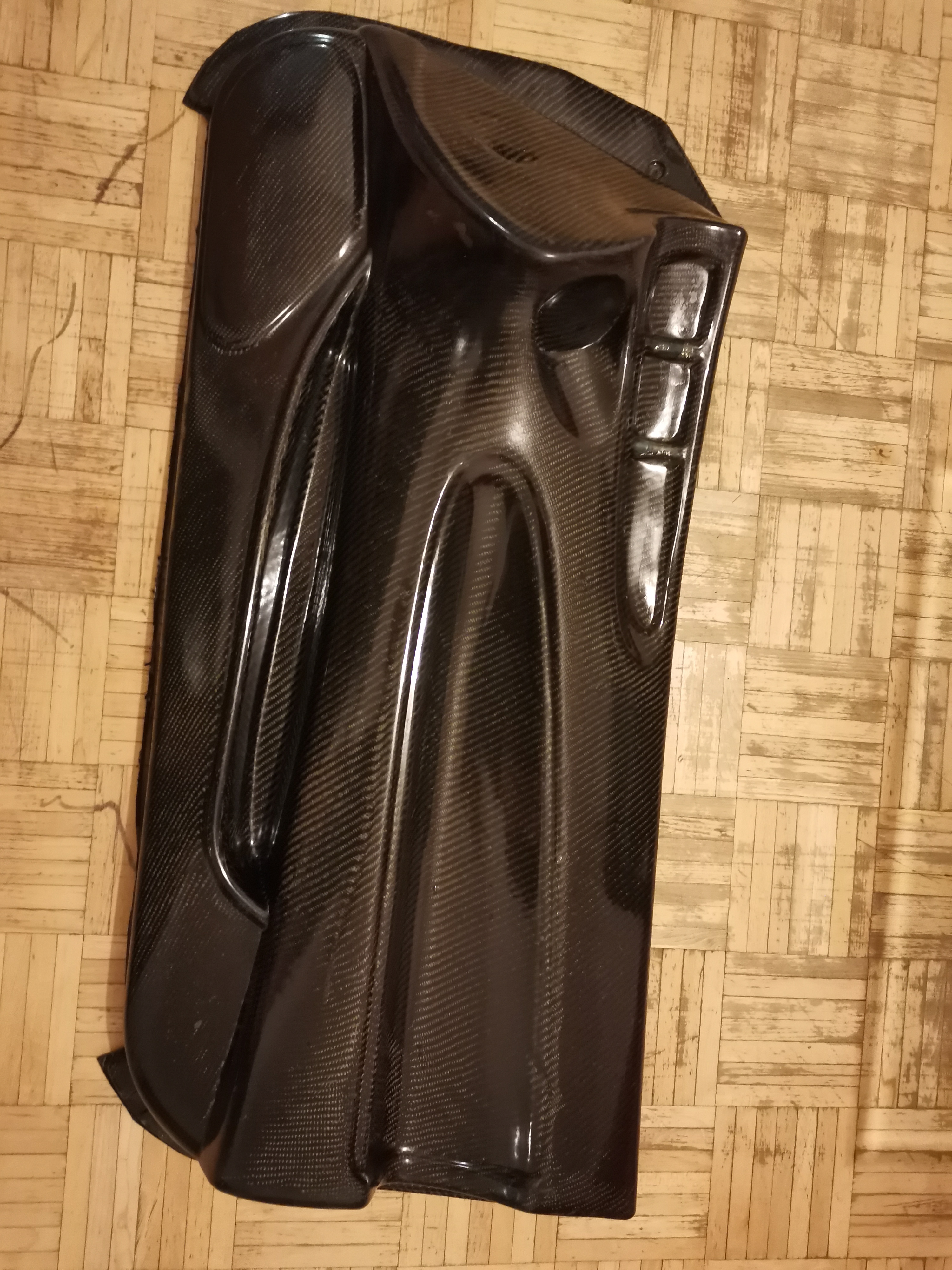

PříspěvekZaslal: 9.9.2020 , 21:27   Citovat
a takto vyzera tapaci po hrubom orezani ( nieje to spasovane na dvere) a vyvapkovane od PVA
diel na fotografiach je uz suchy , nelesteny
Vaha dielu v tomto stave je 1908g

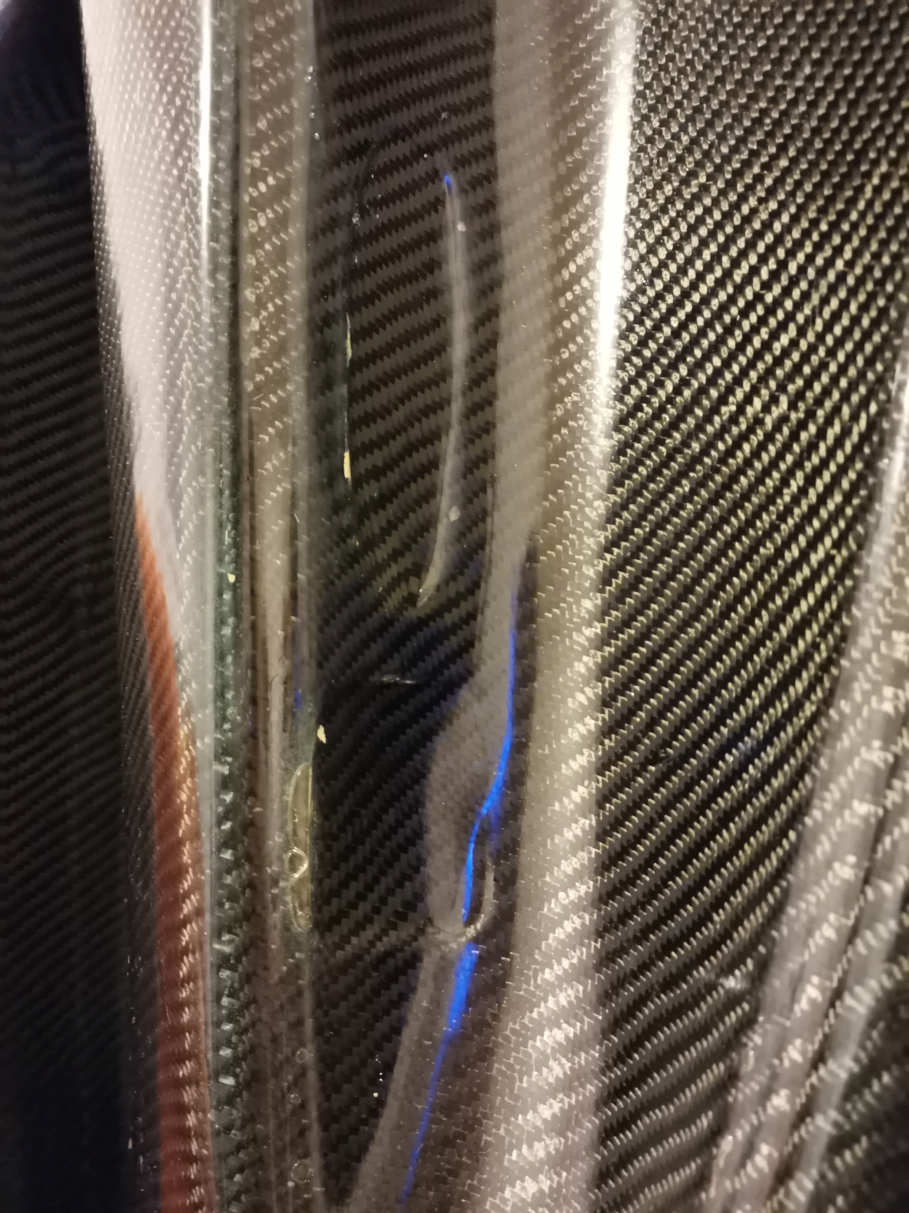

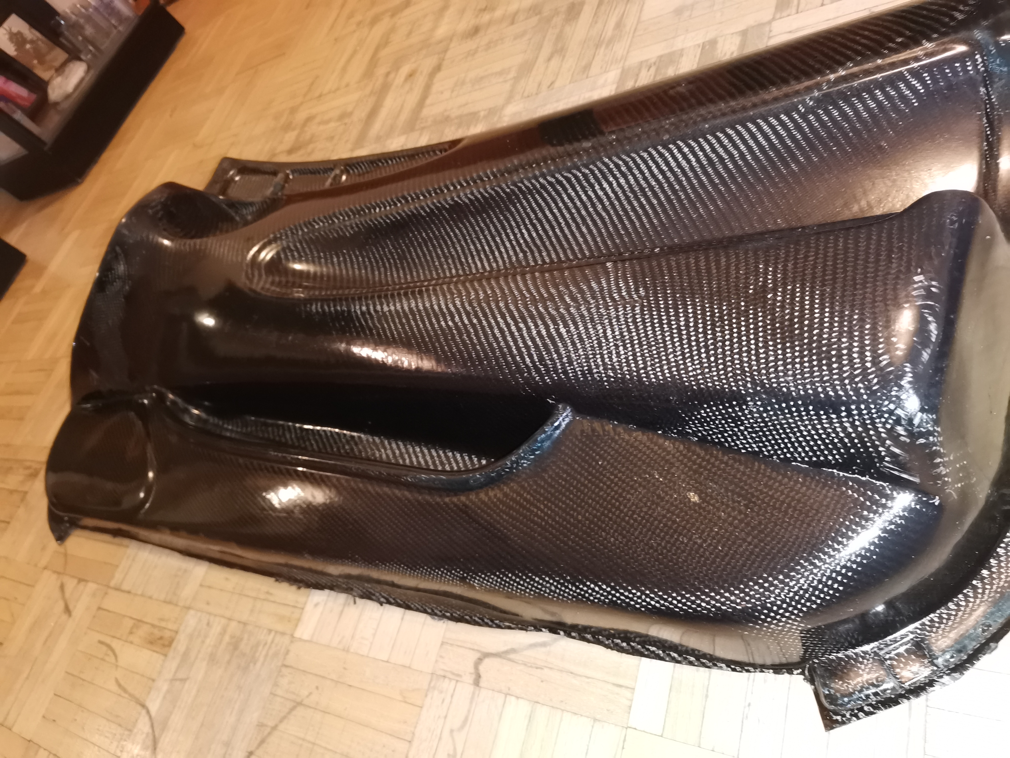

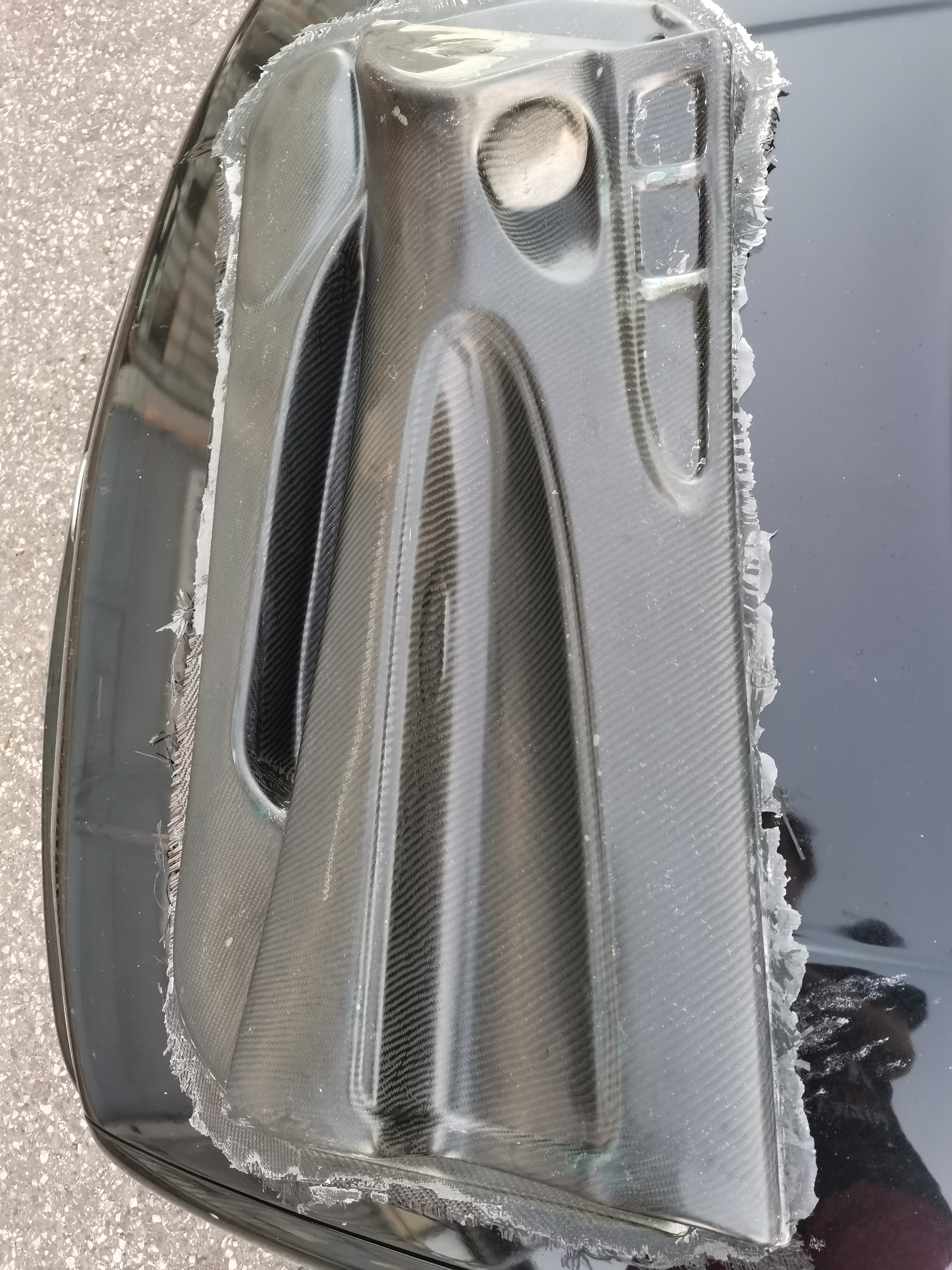

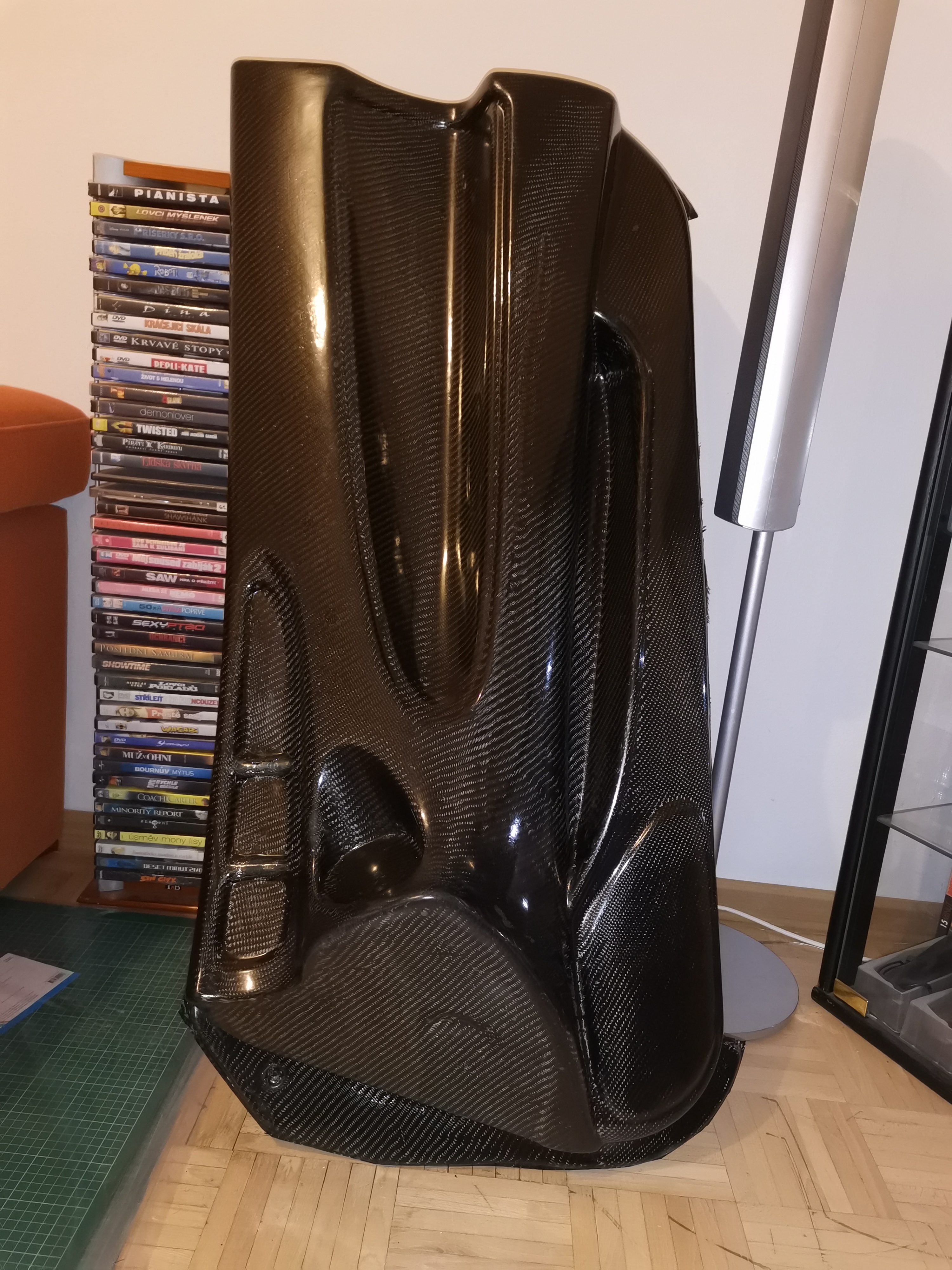

PříspěvekZaslal: 17.9.2020 , 23:10   Citovat
Vodicova strana,
pri kladeni vrstiev som postrehol "bubliny" myslel som si ze vakuovka to potiahne, zial omyl, v niektorych miestach je prebytok zivice kde to vidno na foto, a niekde mierne bubliny, nic co sa neda dat dokopy,
diely vyvapkovane, paradoxne sa mi javil tazsi ako spolujazdcov, je ale o 100g lahsi

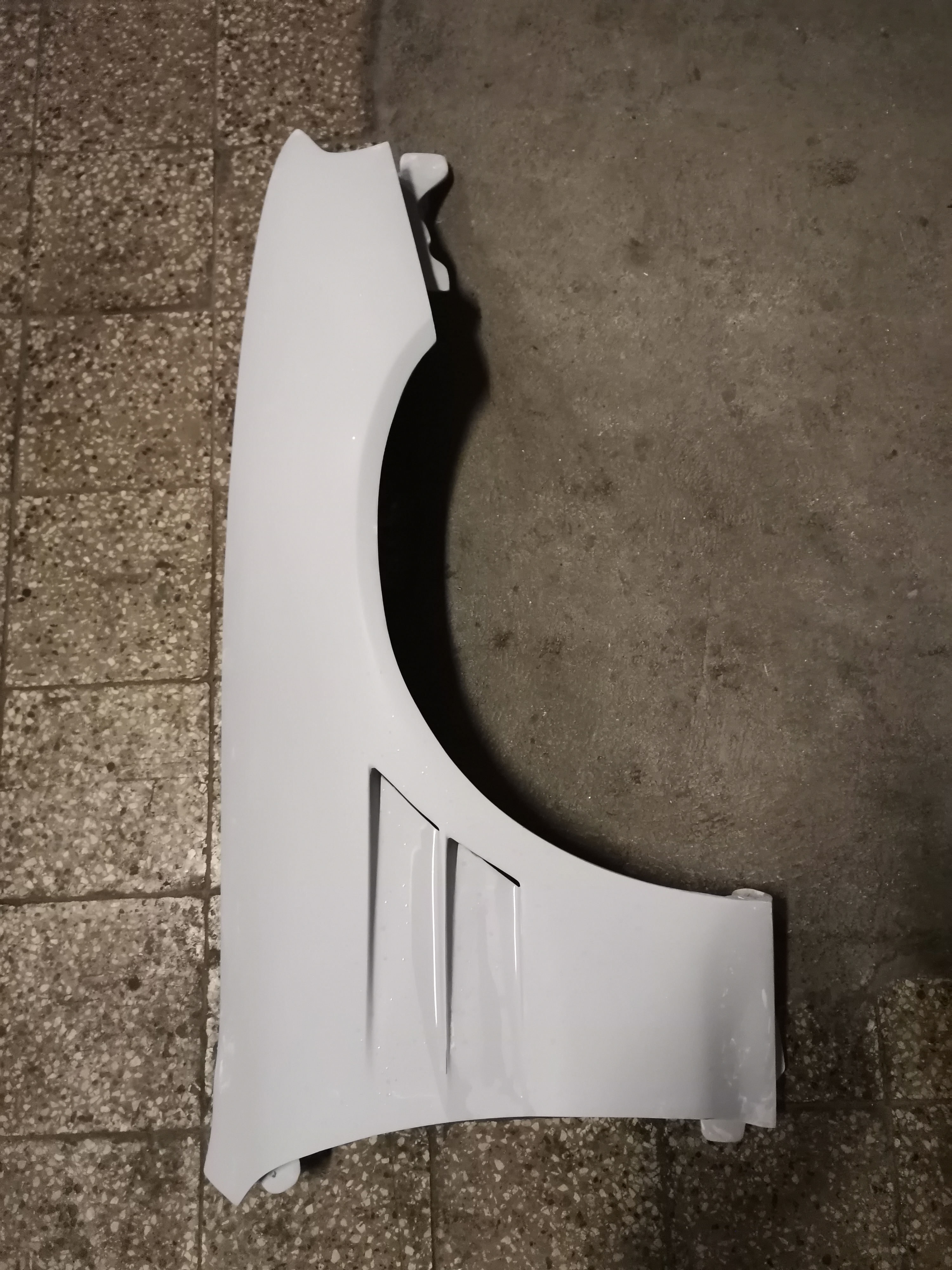

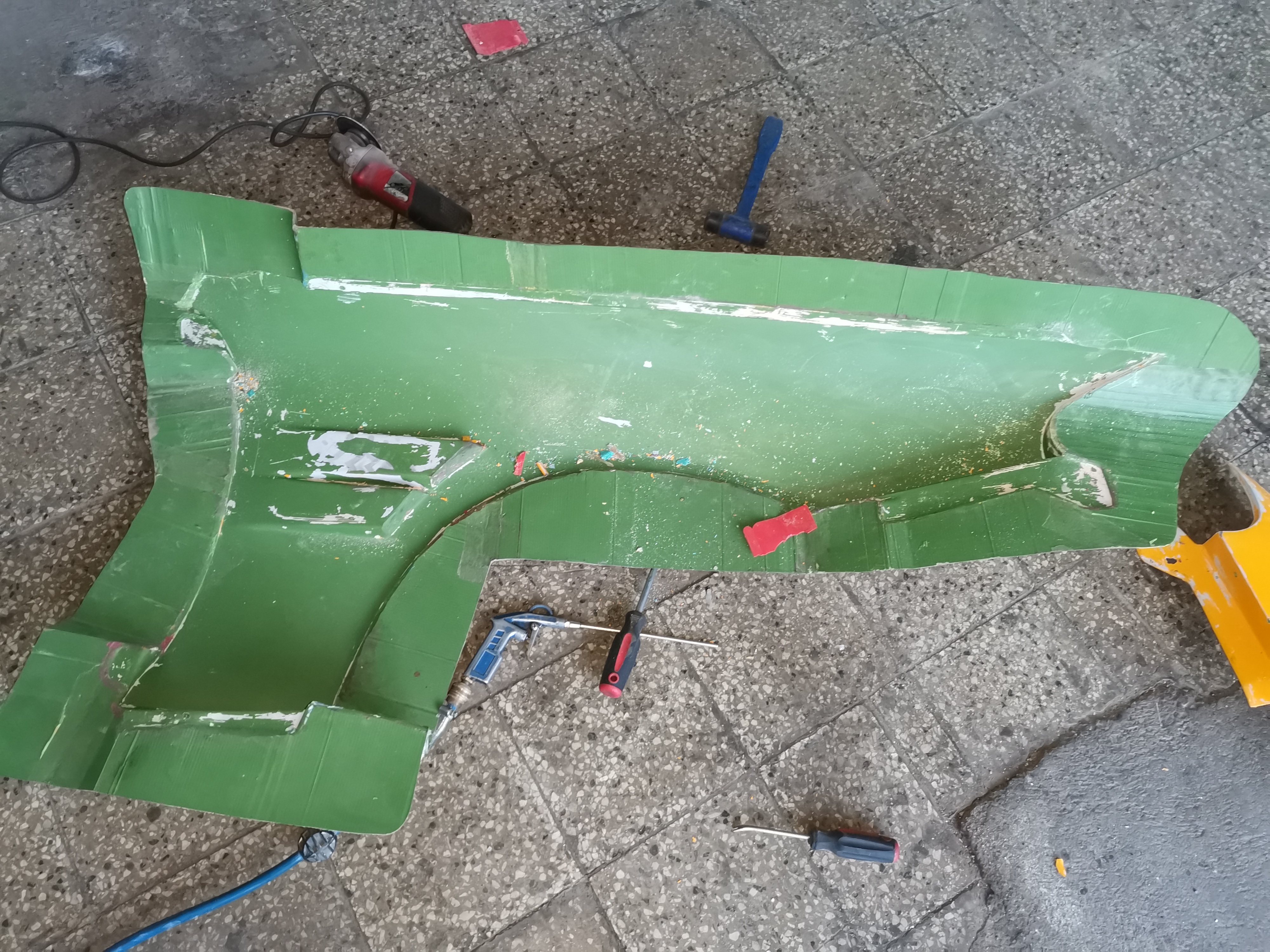

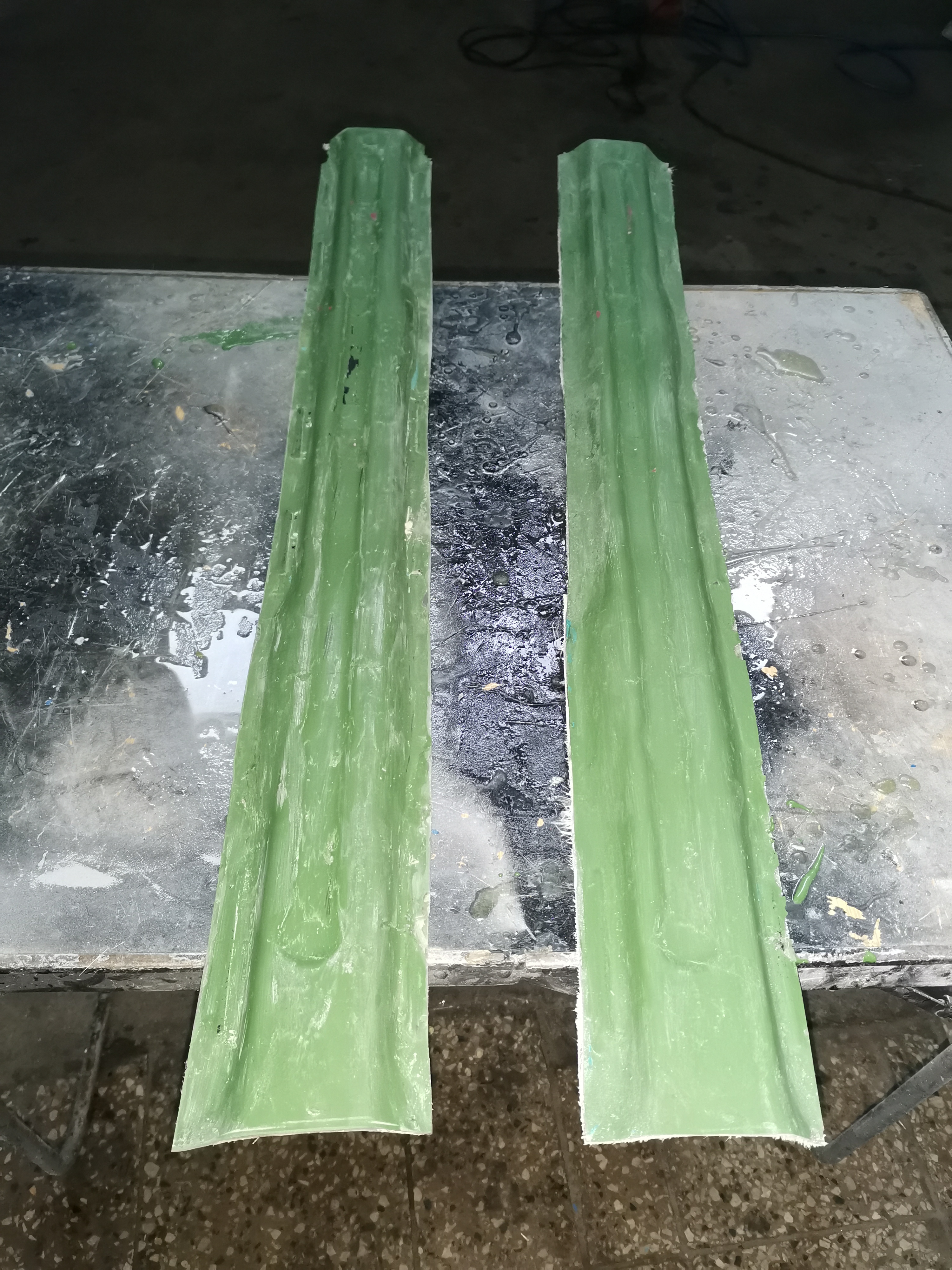

PříspěvekZaslal: 27.9.2020 , 21:37   Citovat

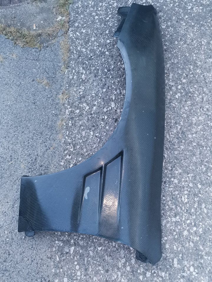

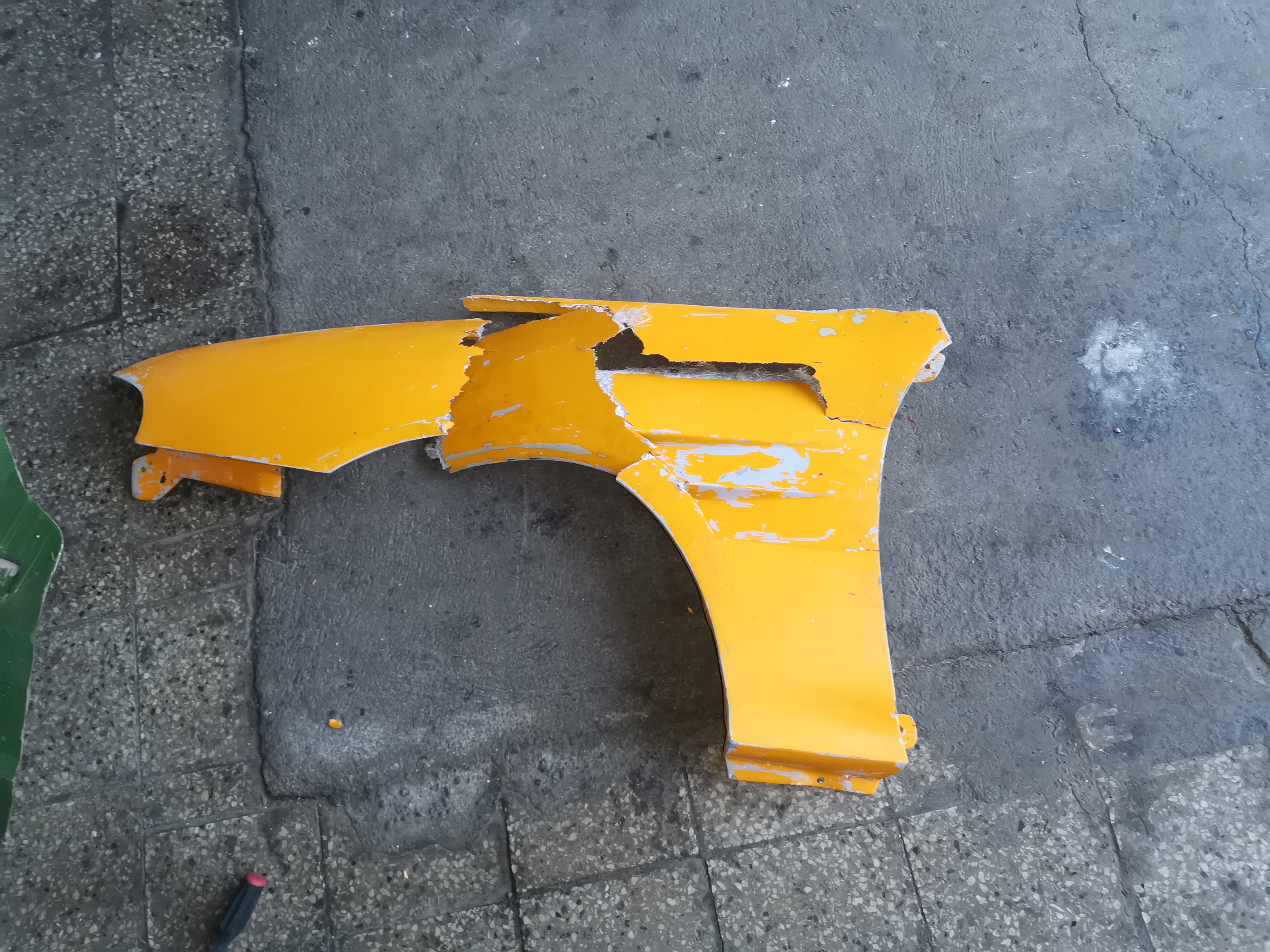

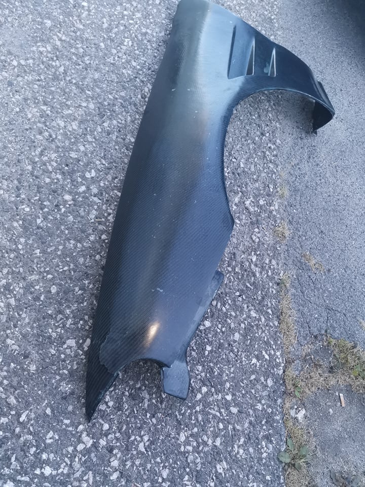

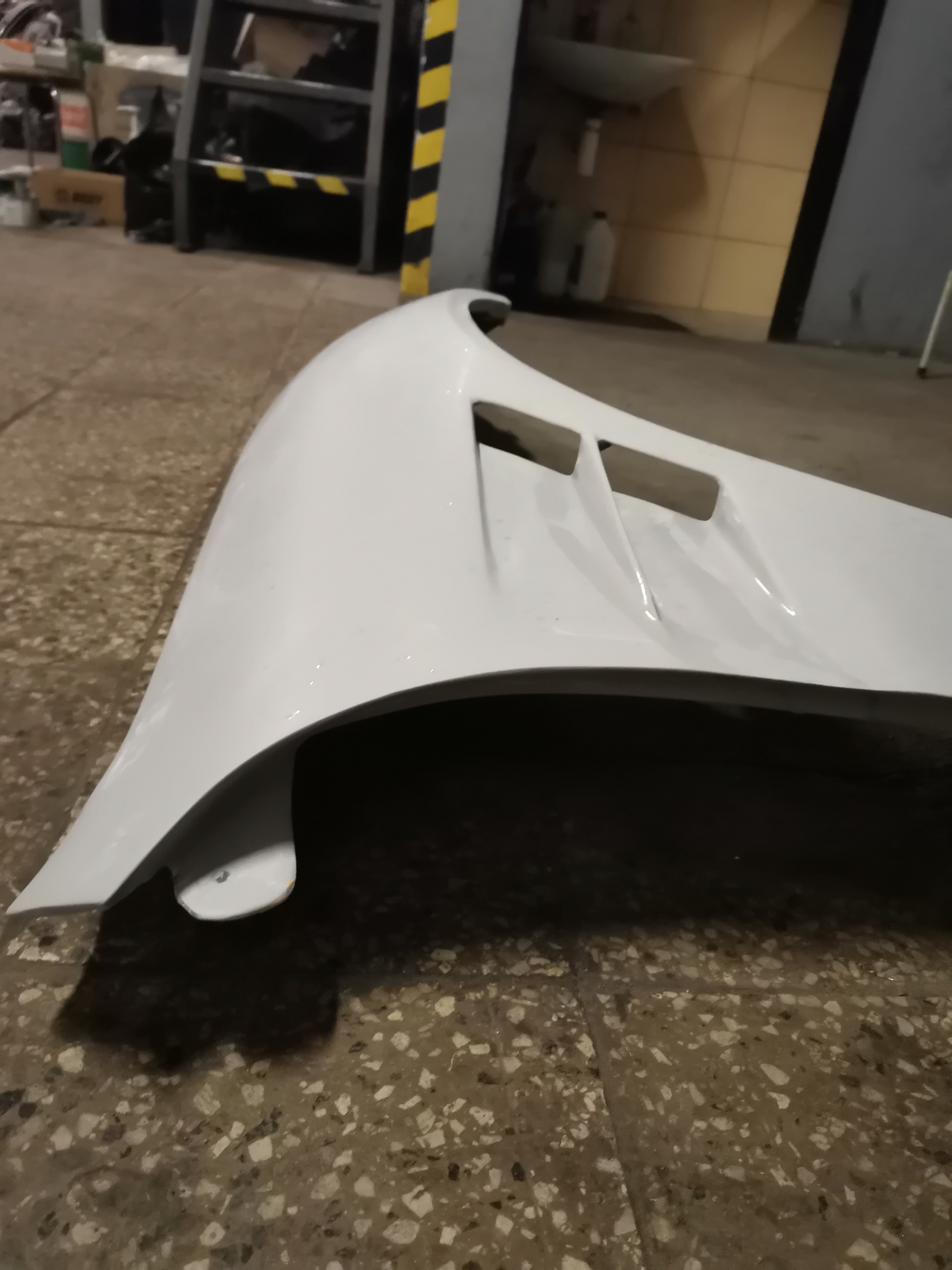

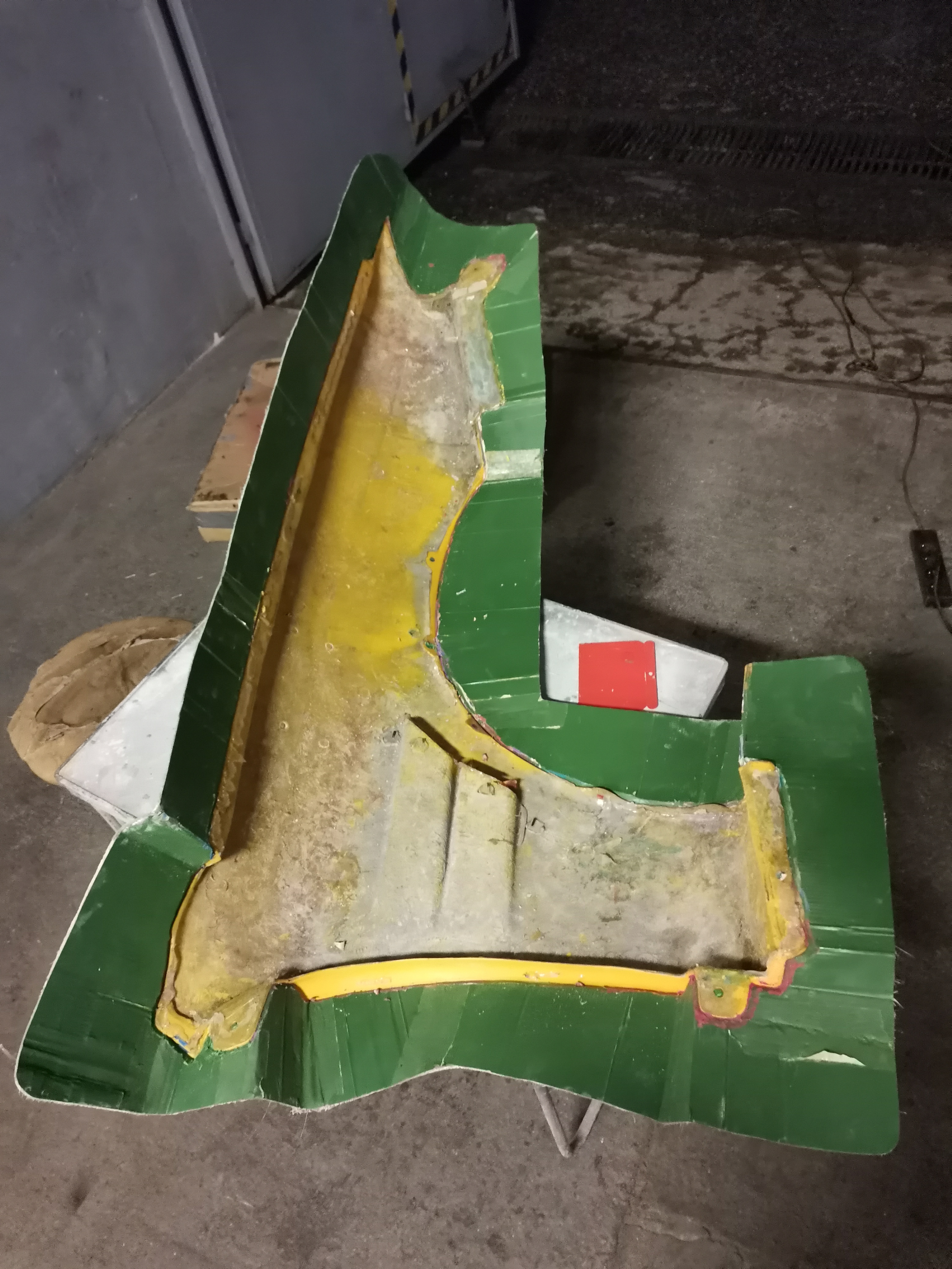

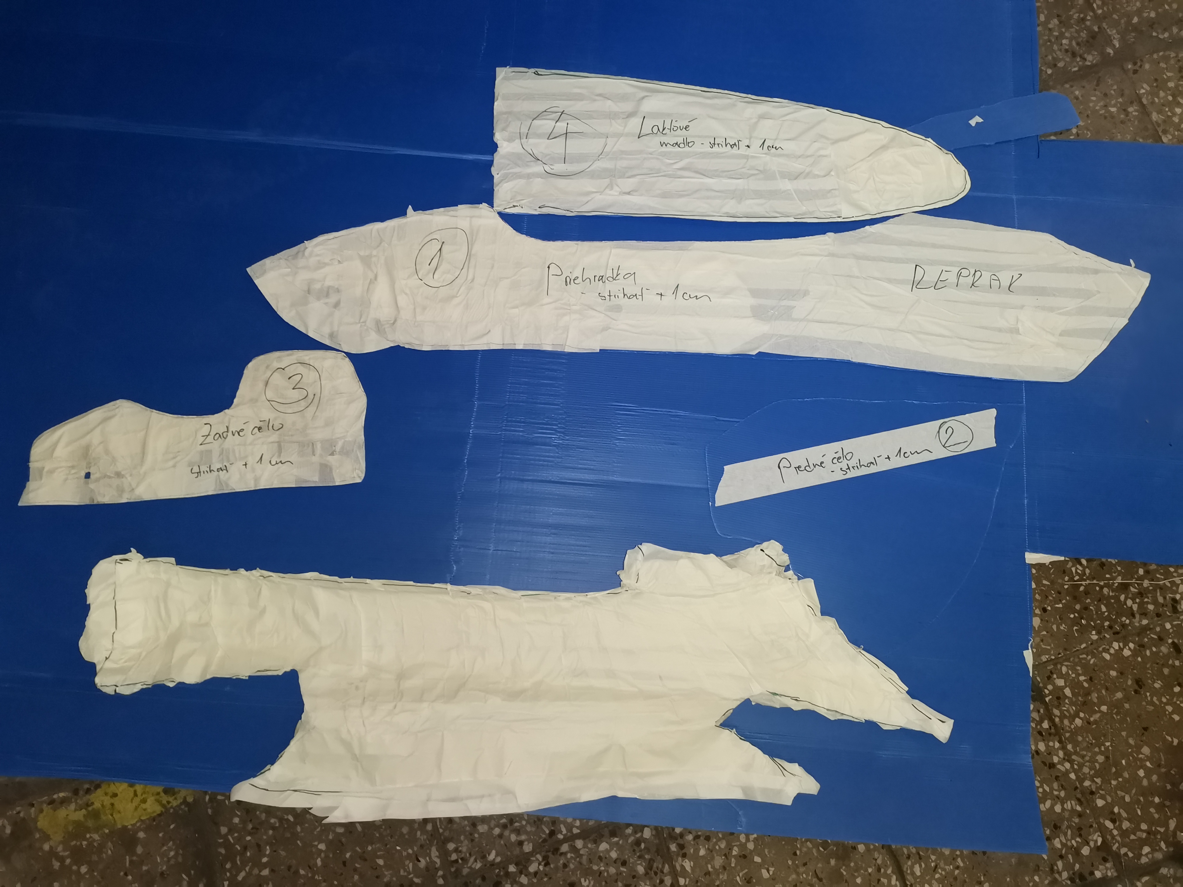

Prisiel cas na karoseriu, v tyzdni som spravil 1kus blatniku,
predpokladal som ze kedze je vcelku " rovny " nebude treba sablony, omyl, takze bola to saskaren a nakoniec odvakuovat sa mi to podarilo az za 2 hodiny( nevedeul som najst dieru vo folii) a pred tym cez 2 hodiny laminacia,
blatnik je napruzeny jak svina, z formy ho trebalo pacit a ulomyl som prednu cast, ( dnes som formu zabrusil na hranach, verim ze to vyskoci lahsie pri 2 pokuse), nepodarilo sa mi ho dokonca ani vlozit spat do formy -predpokladam ze kedze dielce som vyrabal z laminatu a nsledne z nich formy nie su rovnobezne dosadacie plochy ako sa naraznik skrutnuje a rovnobezne s nim spodna strana pri uchyte na blatnik " rovnobezna cast z vrchom"
takze bude sa opravovat, a do farby, vaha okolo 1kg, nevazil som to kedze som sa rozculil
