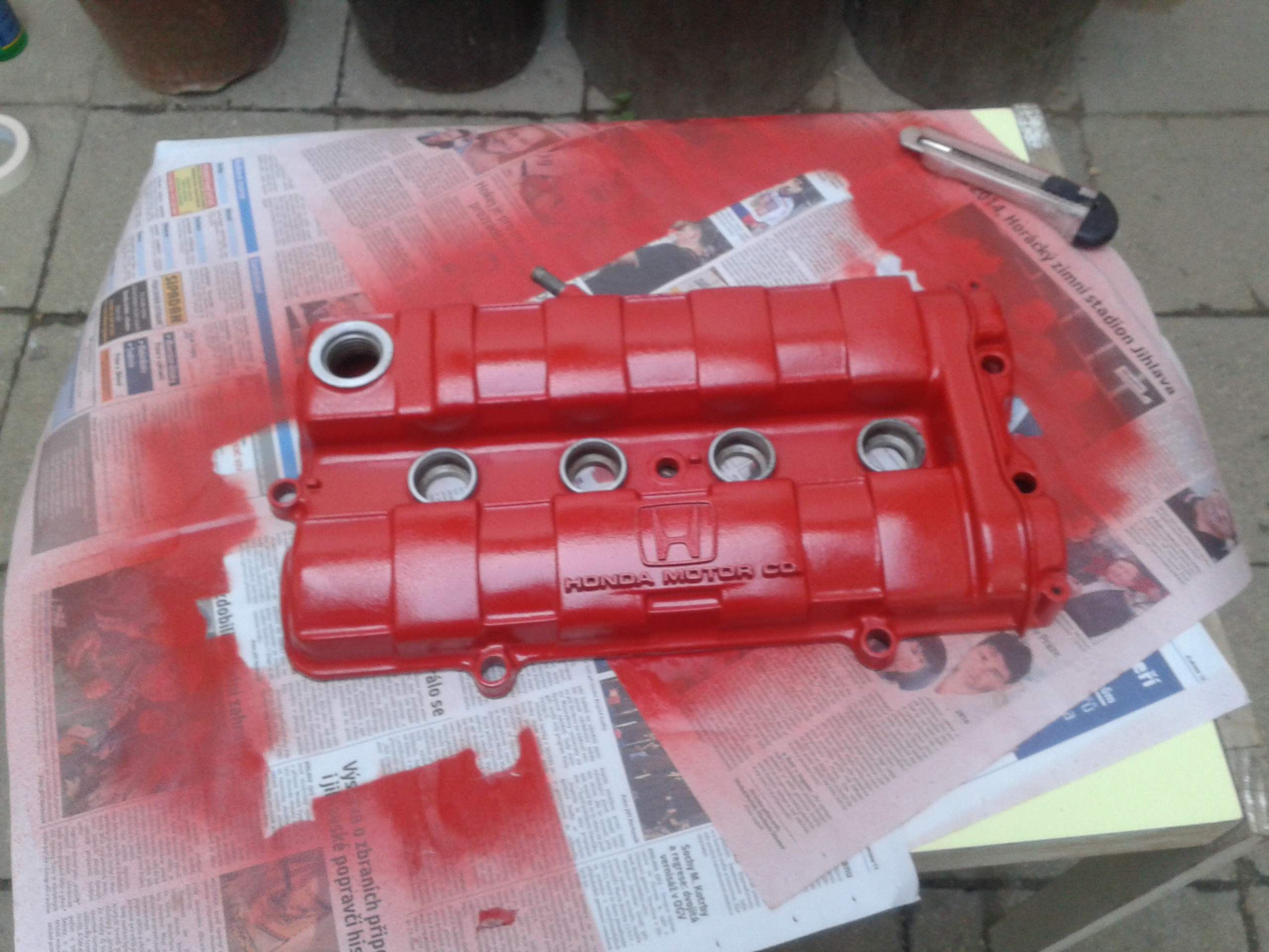

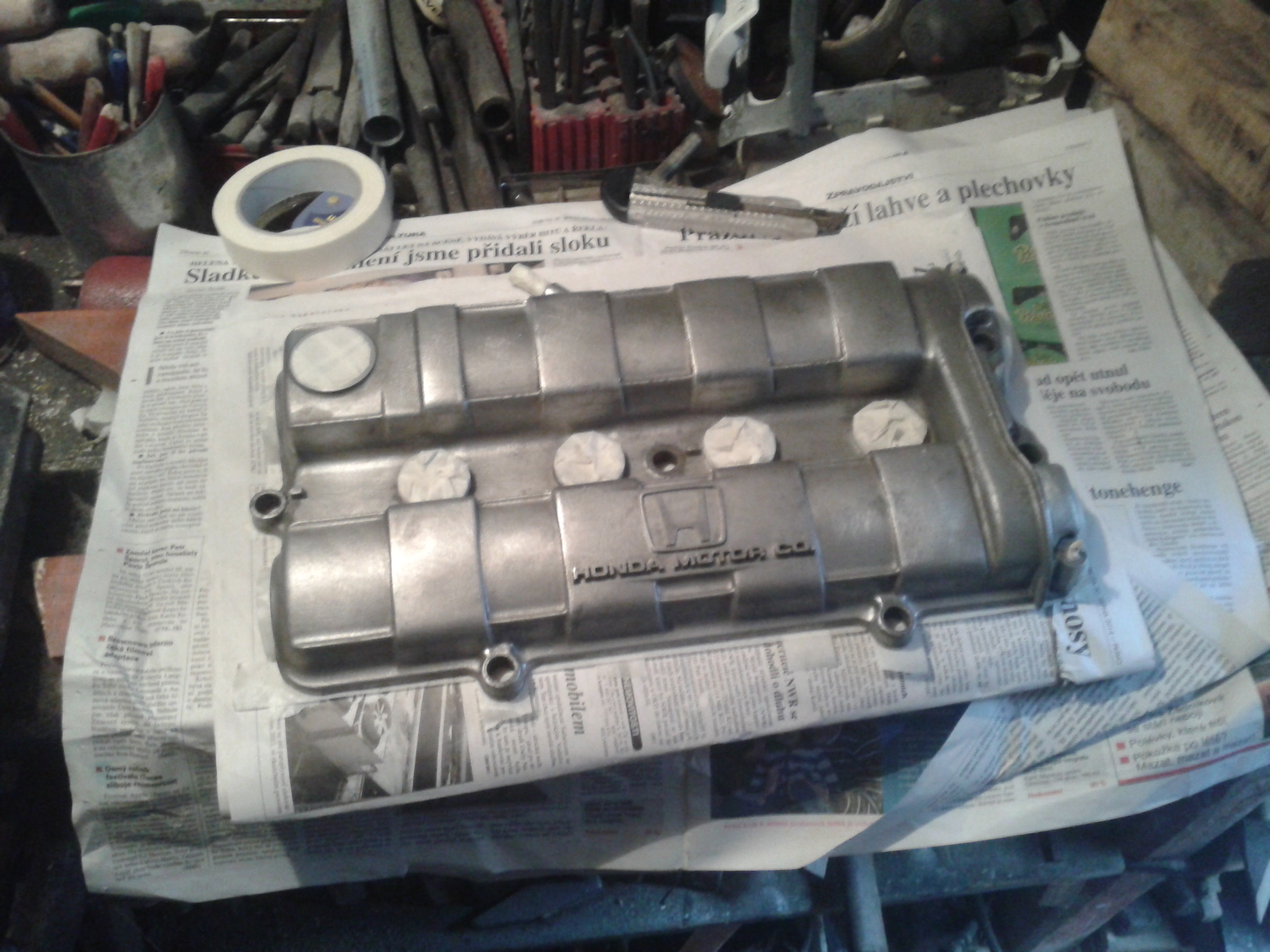

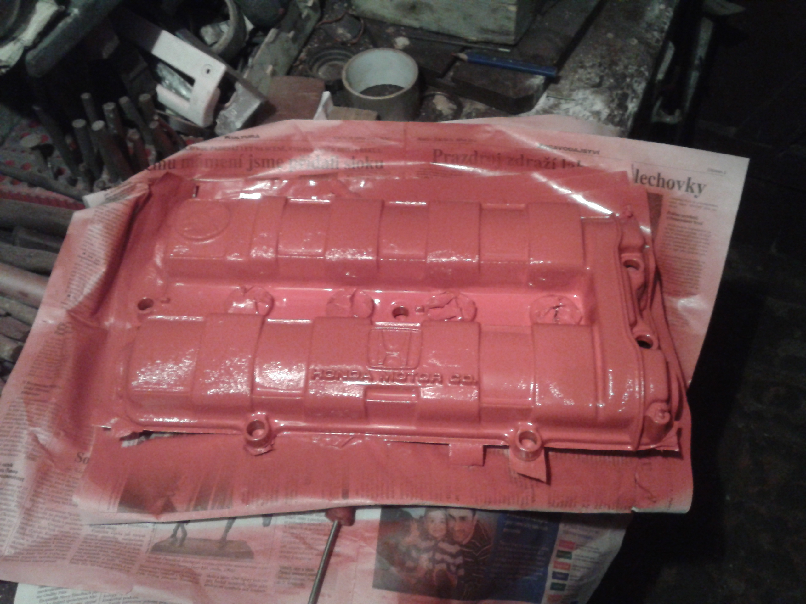

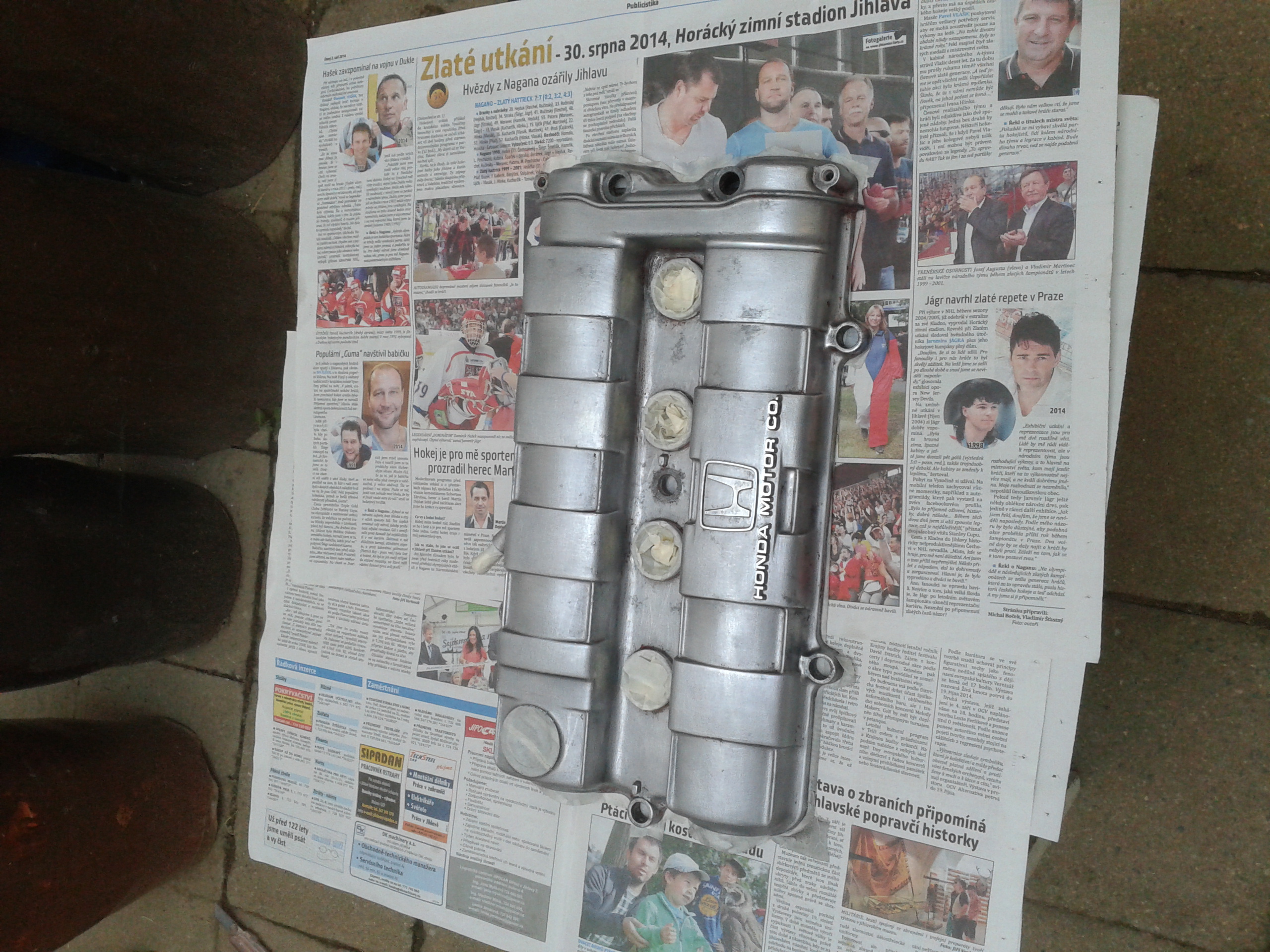

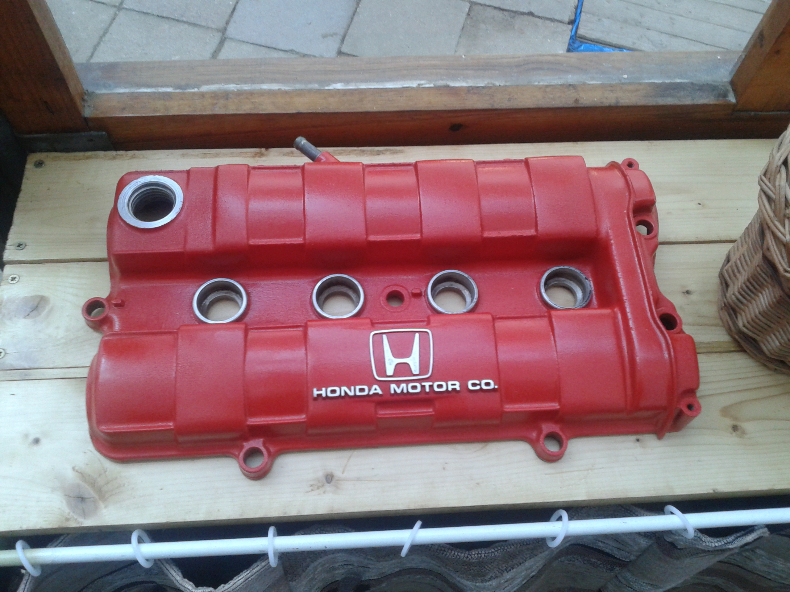

PříspěvekZaslal: 6.9.2014 , 19:38   Citovat
Tak první pokus dopadl hodně špatně ale druhý se povedl Úsměv

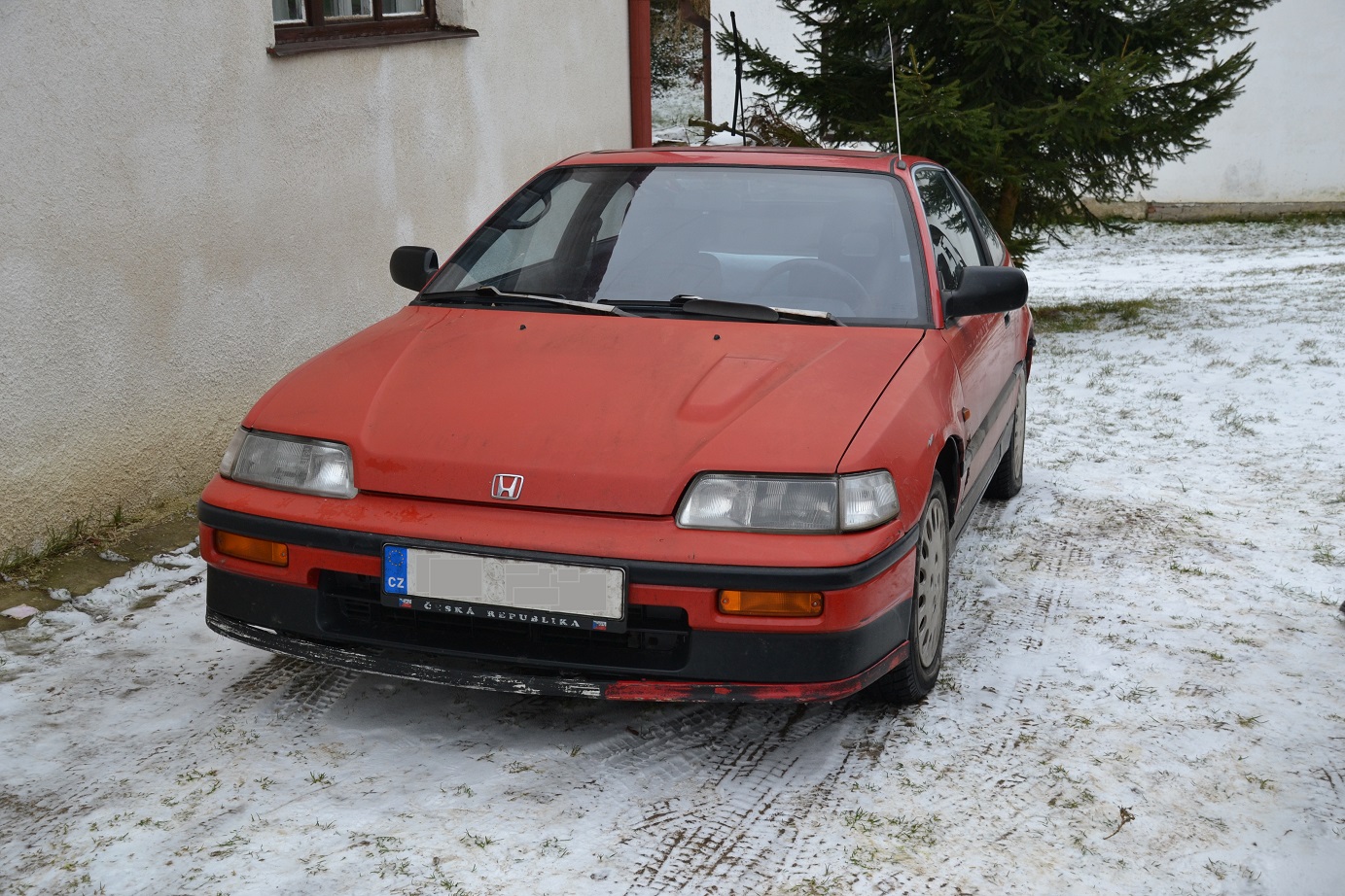

Další přírustek do rodiny.
Honda CRX D16A9 r.v 89 puvodně Italie. Najeto 180 000km.
Komplet v elektrice: stahování okýnek, zpětná zrcátka, klimatizace.
Po funkční stránce A1 stav. Motor nekouří a jede jak drak.
Asi nejlepší honda v které jsem jel. Nic nevrže, neklepe, nemlátí. Řazení absolutně bez vůle. Brzdy mají chod na pedálu asi 1 cm a jdou natvrdo, funkční ruční brzda, neporušené zadní plato.
Ale: je rezavá, barva vyšisovaná, interier ošuntělej. Parkovaná 8 let před panelákem.

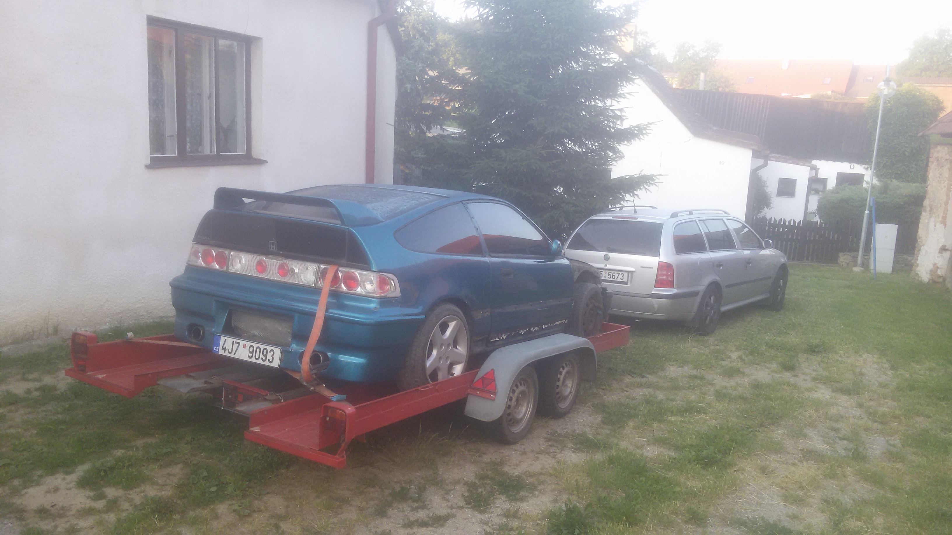

PříspěvekZaslal: 2.7.2015 , 6:42   Citovat
Honda CRX D16A8 r.v 1992. Najeto 192 000km. Švýcarská verze....
Komplet v elektrice: stahování okýnek, zpětná zrcátka.
Motor nekouří, krásný kultivovaný chod, převodovka nevykazuje vule ani neškrtá.
Jakýsi snížený podvozek, 16" kola, duplex výfuk.....
Ruka Tunera spočinula a vyřádila se. Auto je bez TP.

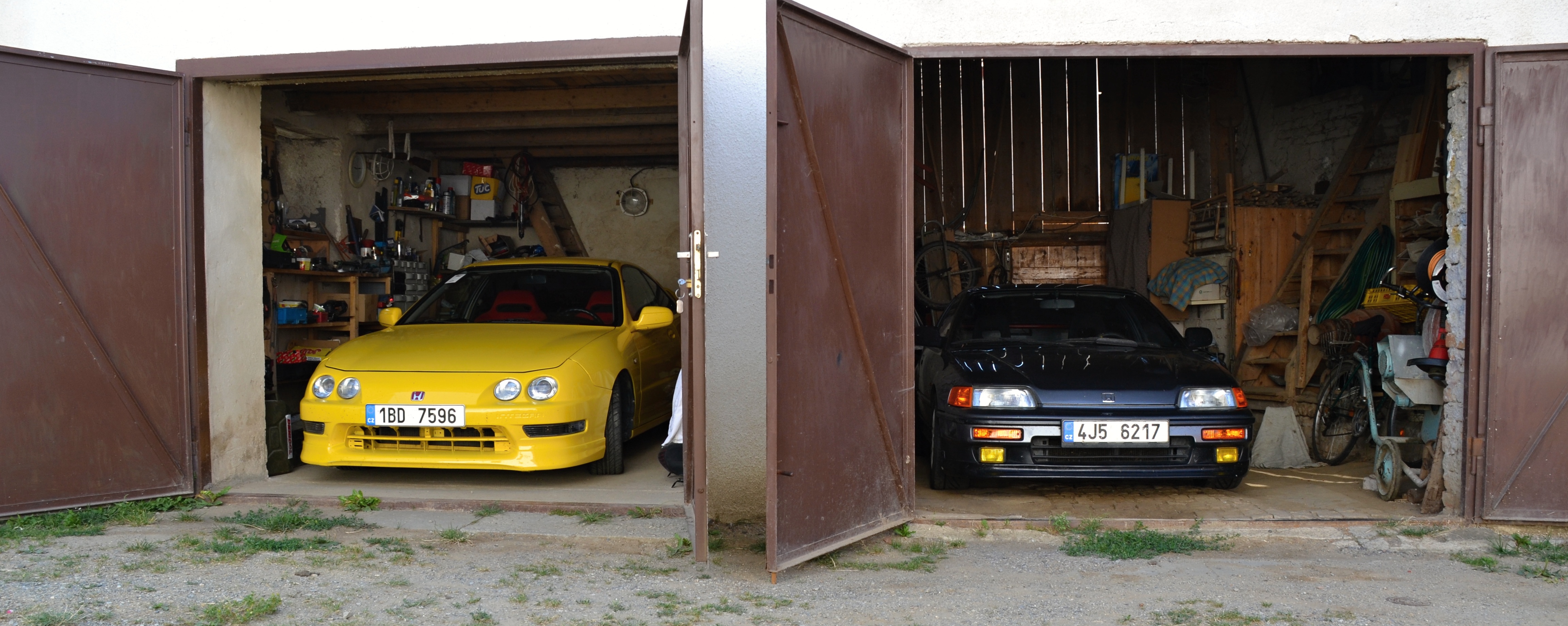

Blackburn je teď offline  Blackburn
PříspěvekZaslal: 7.8.2015 , 9:25   Citovat
Tak se něco zase povedlo.
320ps v garáži..... Úsměv
Příspěvky: 997 1991 CR-X
PříspěvekZaslal: 7.8.2015 , 9:26   Citovat
Kecám.....v garážích Úsměv
