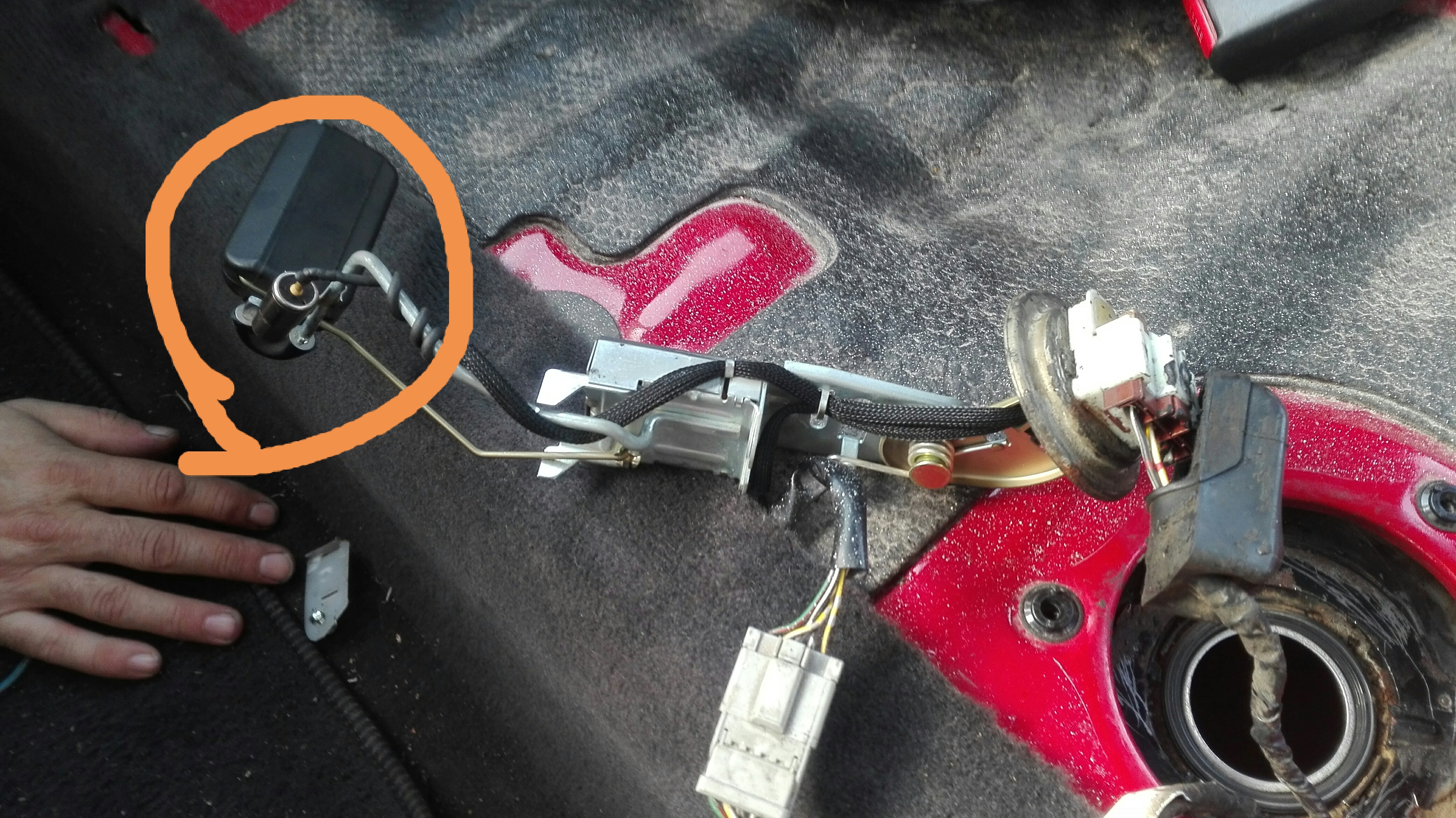

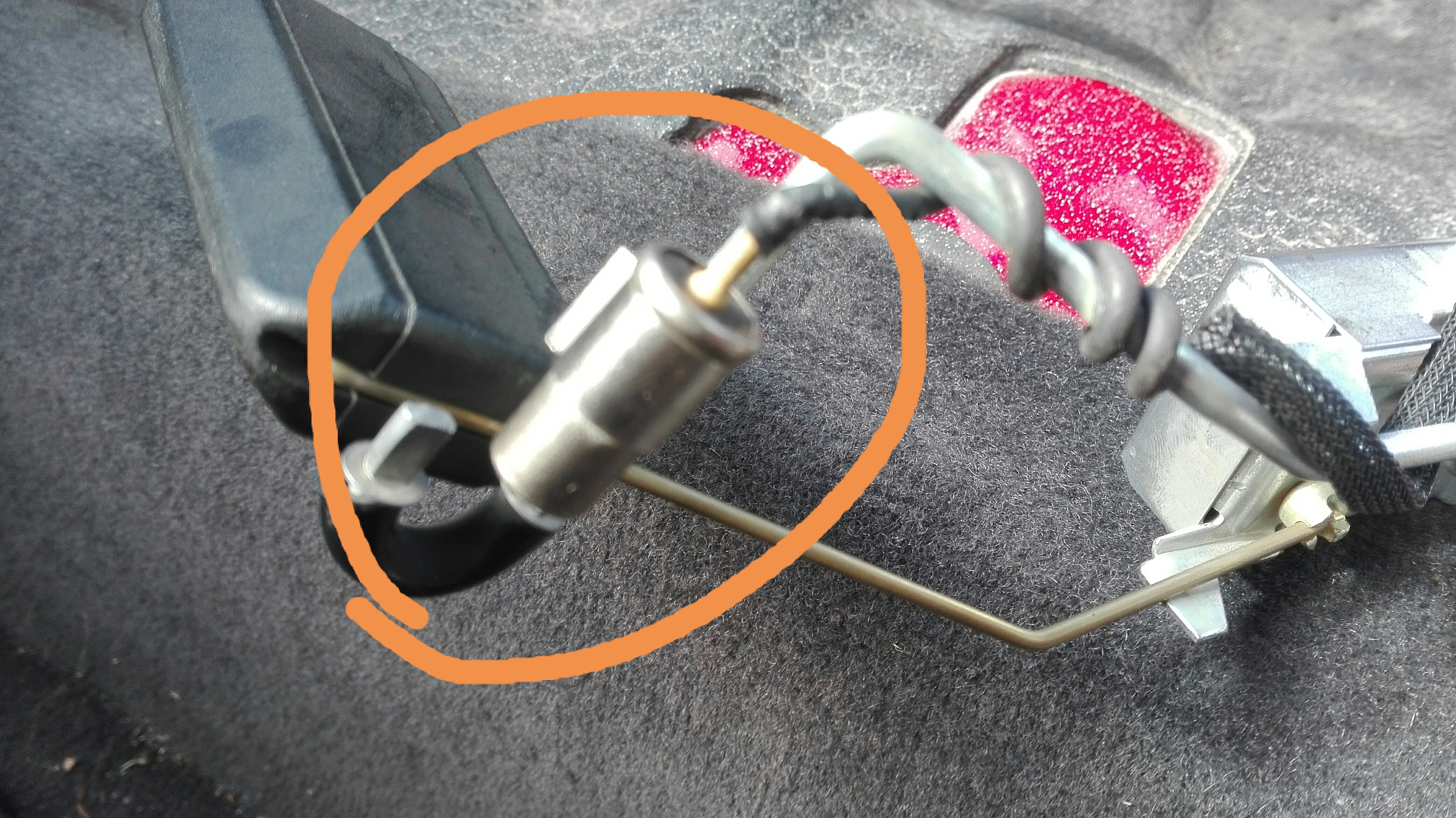

Potřeboval bych pomoc Mrk
Přestalo mi svítit hladový oko a když jsme to celý rozebrali,proměřili,zkusili tak jsme došli ke zjištění že je KO takovej váleček co bude nejspíš senzor stavu paliva v nádrži(viz foto)
No po několika telefonátech a zprávách si myslím že ta součástka bude stejná v Civicu od čtyřky po dejme tomu šestku včetně anglána,Accord,Prelude a možná i jiný plus mínus ze stejný doby tedy 80.a 90.léta
Nabídl by někdo?za odvoz,za flašku,za peníze? přátele
Jde mi čistě o ten váleček komplet plovák ani nádrž nepotřebuju
Díky

U těch C4G/crx to měly právě jen EE9 a EE8. Shuttle to taky neměl. Mohlo by to být stejné v concertu. Ale bohužel to nikde nemám.
PříspěvekZaslal: 7.10.2018 , 22:02   Citovat
Výtažek z tudy odkaz
.. Problém s nesvietiacou kontrolkou je v termistore ktorý sa nachádza na plaváku.. do termistora ide el. prúd, to ho zohrieva a s vyššou teplotou sa zmení odpor v ňom a rozsvieti sa kontrolka, ale keď je ponorený v benzíne, tak sa nedokáže zohriať, je chladený benzínom a tak sa kontrolka nerozsvieti.
Ja som ho vymnieňal len to nefunguje ako originál, ale trvá to asi 5min kým sa nahreje a kontrolka začne svietiť..
keď budem mať čas, pošlem link, niekde to tu na fóre je.
Ale je s tým prplačka, no termistor stojí pár korún oproti plaváku

Ahá.....takže to co potřebuju se jmenuje termistor jestli to dobře chápu Úsměv

Podle mojí teorie by měl bejt stejnej z jakýkoliv starý Hondy na který je......no uvidim jestli je to pravda Úsměv

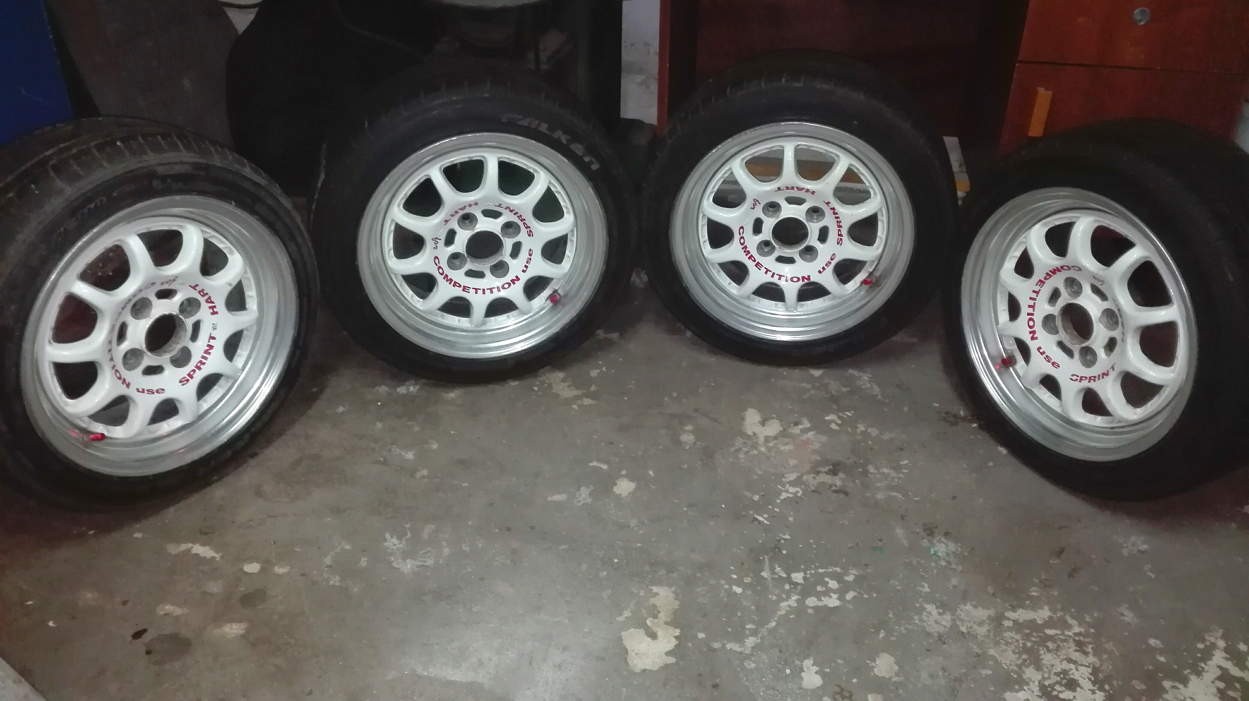

PříspěvekZaslal: 20.1.2019 , 16:57   Citovat

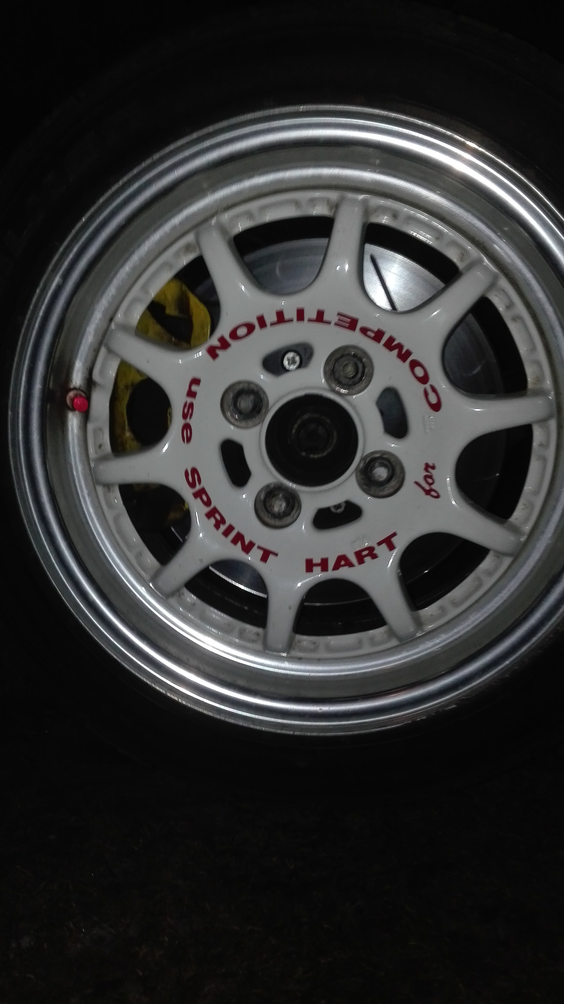

Jojo radost z koleček je nemalá Velmi šťastný

PříspěvekZaslal: 21.1.2019 , 9:26   Citovat
PeteZ napsal:
Krásné kolca. Musím tě pochválit je to dobrý Skvělá volba. Budou mu moc slušet G4G

PeteZ je teď offline  PeteZ
PříspěvekZaslal: 21.1.2019 , 11:54   Citovat
popokatepeteu napsal:
No taky z nich mám radost.......i když původně jsem chtěl Mugen CF-48 Velmi šťastný
Každopádně jak jsem si nedovedl představit bílý kola na bílým autě tak to vypadá slušně Úsměv
Akorát jsem znejistěl že mi nepůjdou přes brzdy a ulevilo se mi i když je to teda o prsa korejské ženy pořádnej výtlem

Řešení "hladového oka" je velmi jednoduché, je potřeba sehnat 1k ohm NTC termistor, objednával jsem z ebay a funkční bez problémů. Váleček s termistorem odpájet z jednotky plováku, vypreparovat "zátku", odpájet původní termistor, napájet nový (dát si pozor, aby se nedotýkal stěn válečku), zadělat zpátky horní zátku, připájet zpátky a hotovo Úsměv

Tenhle problém jsem doufejme vyřešil už na podzim koupí celýho toho mechanismu i s termistorem z C6g tak uvidim na jaře až to tam dáme(samozřejmě pouze ten termistor Mrk ) jestli to bude šlapat Úsměv

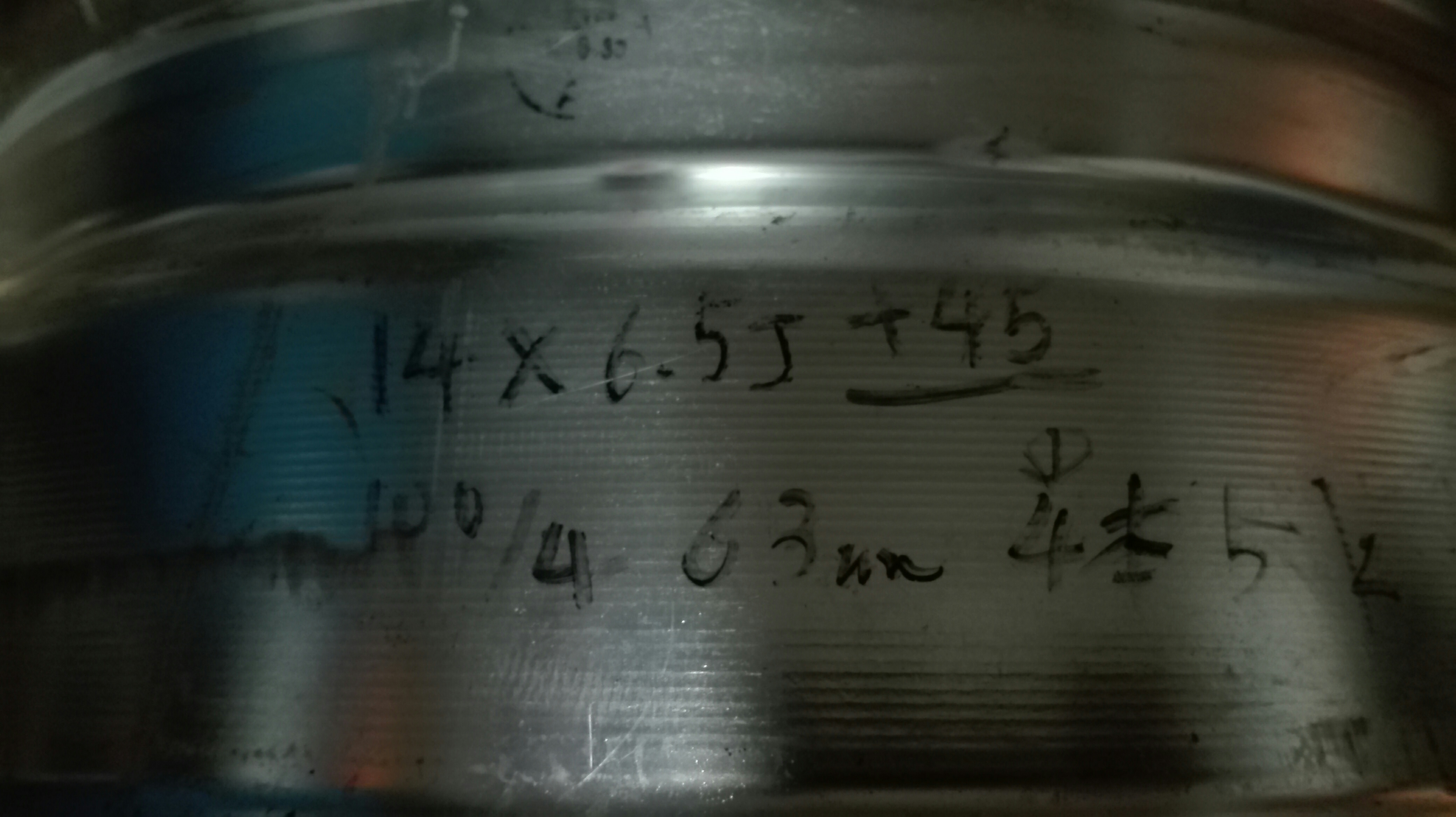

Dneska jsem to konečně nechal zout abych změřil šířku kol.....ta mě vyšla což se o et říct nedá tak jsem toho radši nechal Velmi šťastný .......no ale zvážit jsem si je musel.....pouze o 4kg lehčí než současný OZ pořádnej výtlem

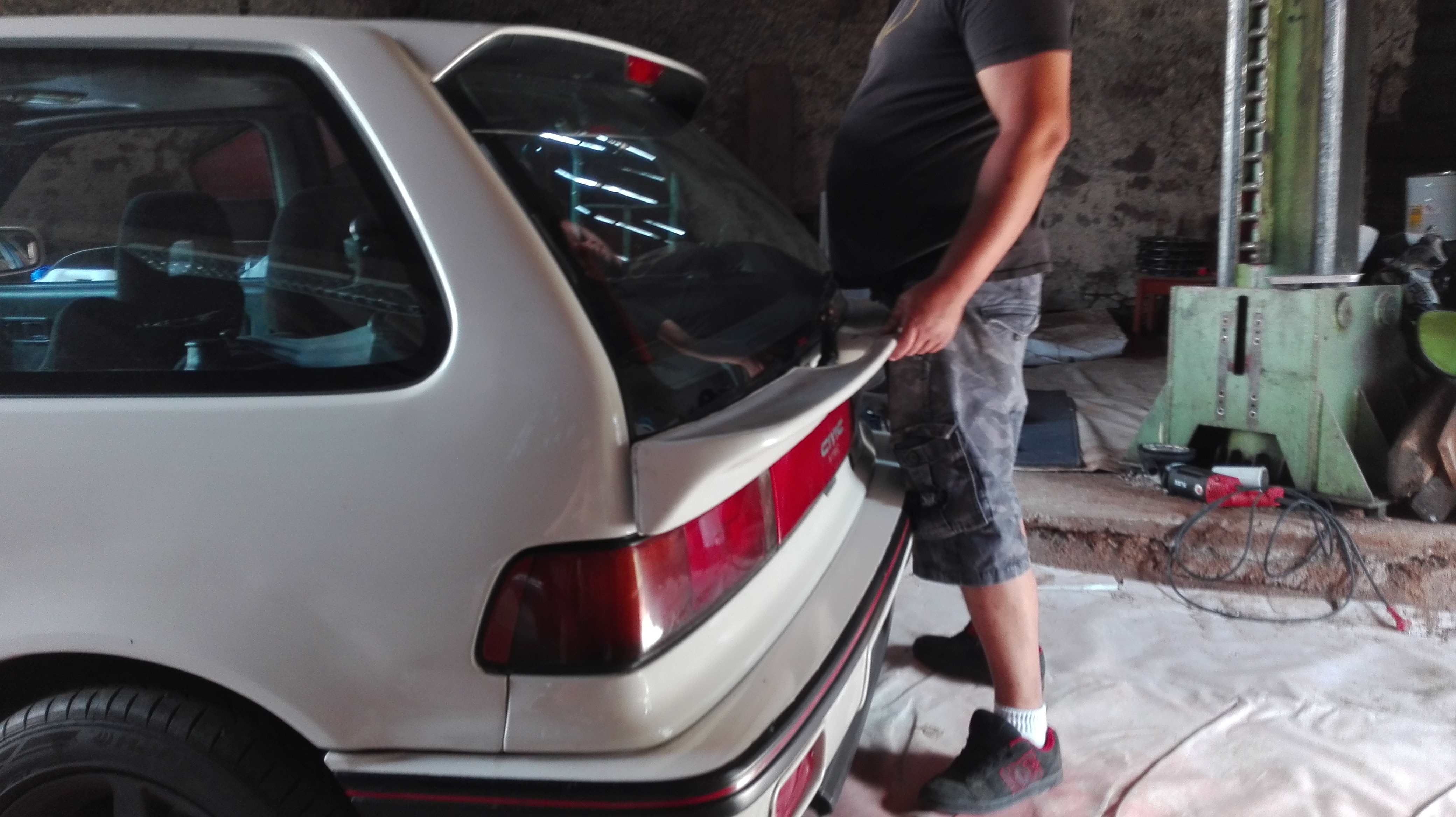

Ještě teda bych potřeboval poradit.vyklápění zadního okna-nedrží otevřený a stačí zavřít dveře a zavře se i okno nebo přejet nerovnost na silnici a to samý...... Bueee
Dá se to opravit nebo se to musí vyměnit?radši bych teda opravoval Úsměv
