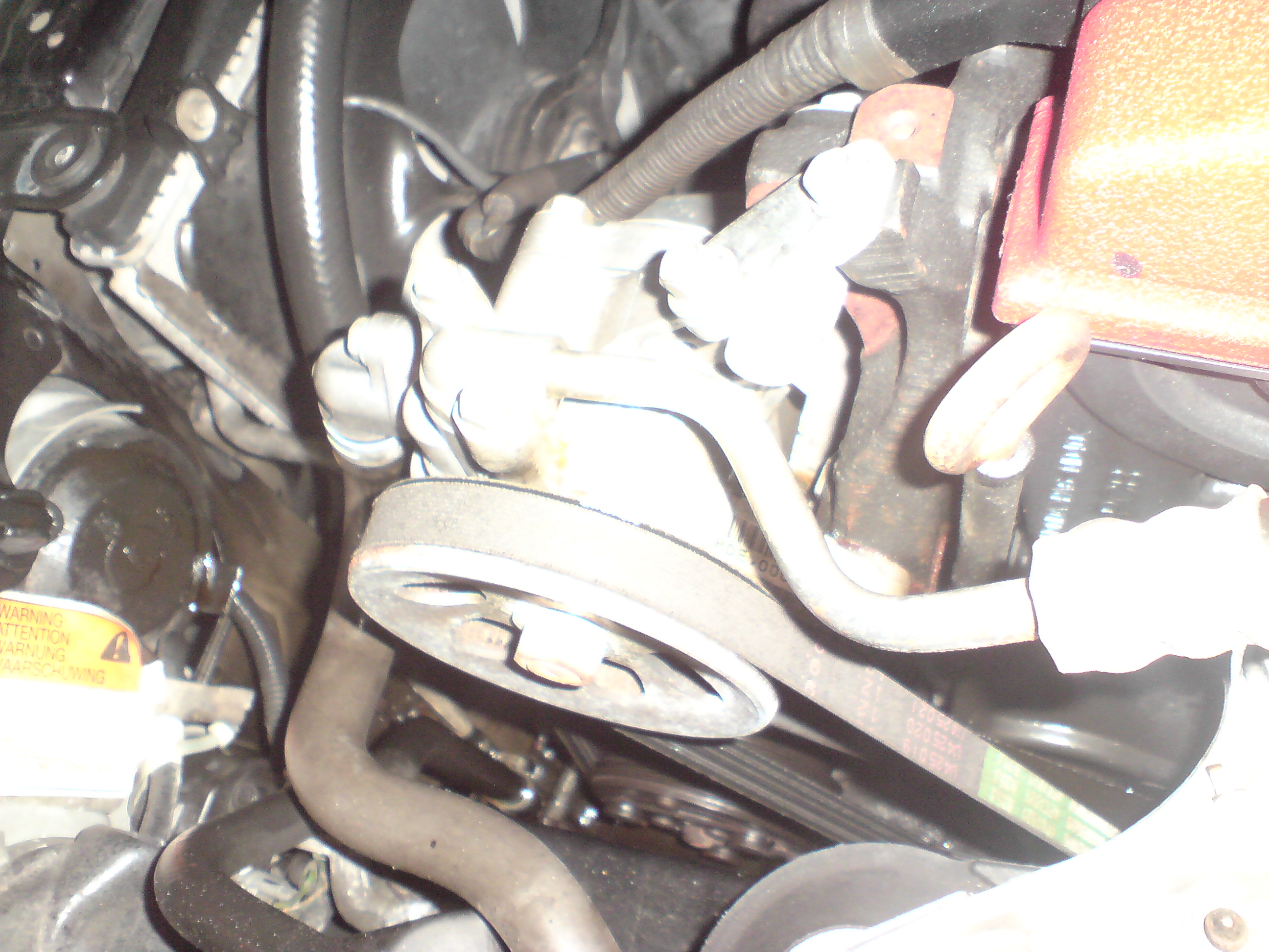

Tak blizssim prozkoumaní jsem prisel na to ze mi to nekde prosakuje, nejspise okolo toho serva, nekde nahore a asi to kape na remenici altiku, nebo to rozstrikuje primo řemenice serva, pac pod ni dole mam mokro a je to rozstrikle az na předni čast čela jak je světlo.
Je to mozne? Co s tím? Druhe servo, nebo to jenom slzí okolo hřídelky pro remenici a staci to nejak pretesnit? Nebo ještě mně napada na vrcholu serva jak je ta hadice?
Nejaka zkusenost?
Na první fotce jde videt jak je to postríkane a na druhé kde si myslim, že by to mohlo asi i tect od te hadice\trubky. Ble

Presne na tom mieste kde ukazuje šipka, začala mne slziť hadica-holender...zavariť sa to nedá, treba vymeniť...

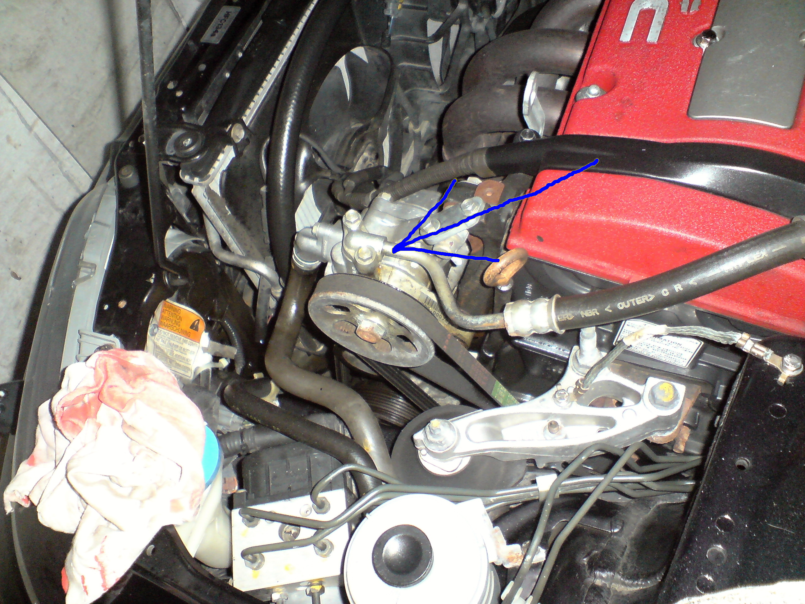

PříspěvekZaslal: 31.12.2011 , 9:34   Citovat
Tak jsem zjistil kde to presne tece, cmrndá to mezi prirubou prave te hadice z vrchu a priruboutoho serva, jak je sipka na obrázku.
Lze ty dva sroubyk oddelat a vymenit jenom tesnenicko nebo tam nic takoveho neni, dat tam nejake nebo jak se tohle spravuje?

Jestli si dobre vzpominam,tak je tam tesnici krouzek kruhoveho prurezu a ten by snad mel jit sehnat...

Hadice teda spravena, svarila se ze dvou kusu, protoze ani z Preludy H22 nepasovala cože cože ?

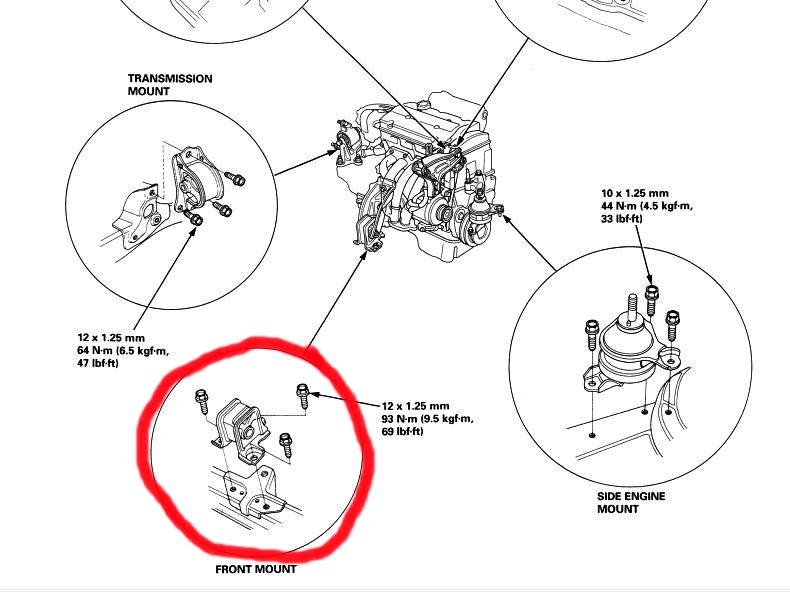

Dalsi vec po ktere bych sel jsou silent bloky ulozeni motoru.
Na Integre jsem je vymenil a motor jsem mel jak v perince a vubec ho pri zrychleni atd necítil.
Chtěl bych to same na ATR, jsou tam taky dva spodni stranove a jeden horni zadni?
Da se to koupit jinde nez v Honde, ale ne ty tvrdé sportovní?

jsou tam 4 a připrav si teda hezkých pár tisíc pifko
ten přední a zadní praskaj.

všichni jsme je měnili a jak říka Maxthor. tušim že 3-4 tis jeden, nesmysl docela

ten predni odchazi pomerne casto na vsech A6G i na Prelude, tezko ho sezenes nekde z druhe ruky. Ty ostatni jsou vetsinou dobry.
