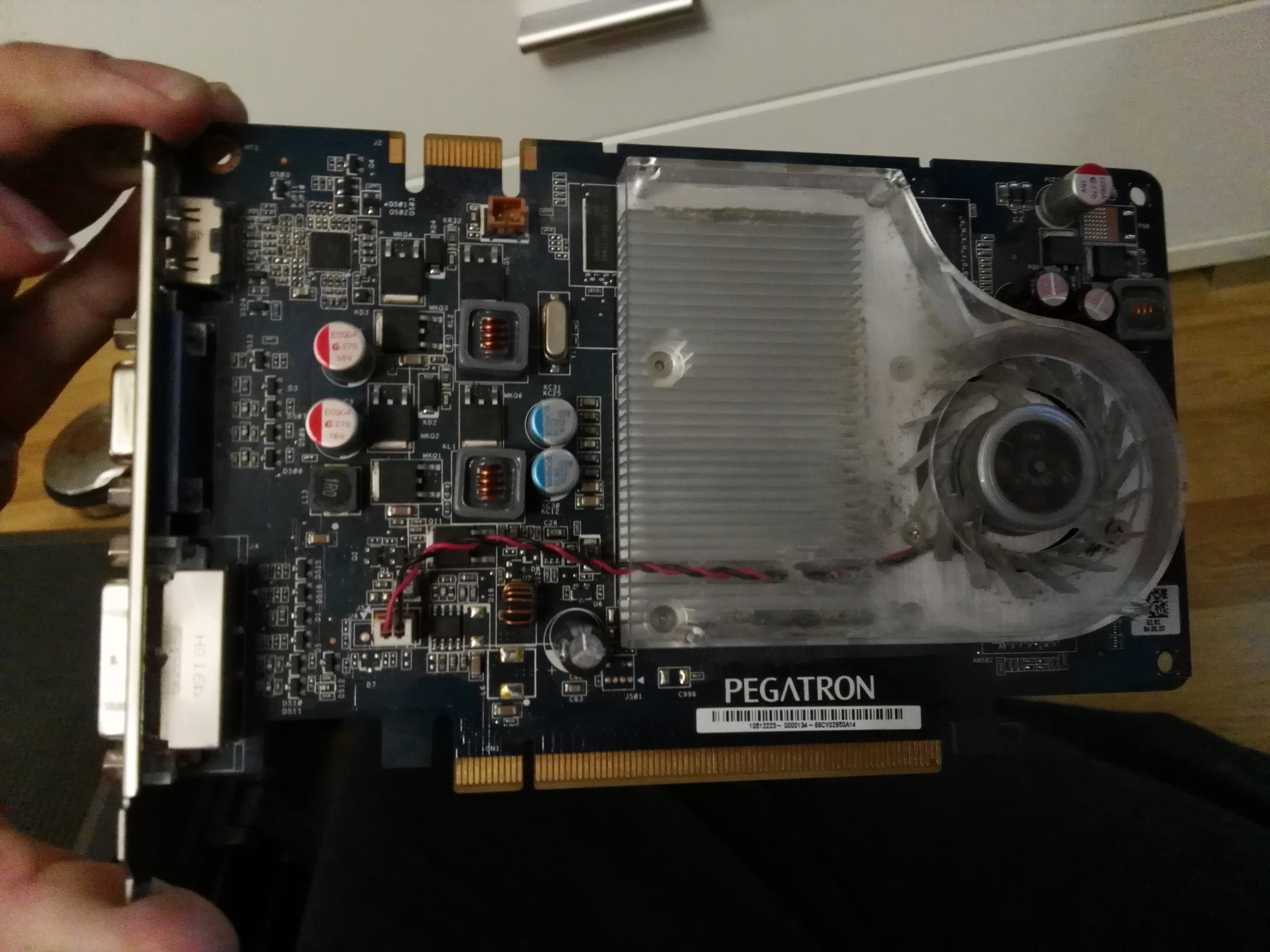

Dvě věci v jednom:
1. Když má grafika hdmi výstup, půjde mi v tv zvuk?
2. "Rachtá" mi větrák na grafice, nedělám si iluze o výměně, ale mám strach, že se nenajde ani náhrada. Celej komp cca 7let starej

1. Zvuk by jit mel, pokud se to dobre nastavi a pak jeste je otazka jestli nahodou ten volnej konektor neni na propojeni se zvukovkou, coz driv nektery grafiky meli. Takze nejlip je to asi prvne vyzkouset jak to je.
2. Staci koupit jinej dostupnej vetrak (mohl by se tam vejit 80x80), kterej tam po odstraneni toho vetracku a plastovyho krytu nabastlis aby ofukovat ty zebra, zapojenej do grafiky byt nemusi, ale pripadne pak musis poresit regulaci (nebo koupit rovnou nejakej pomalobeznej tichej).
