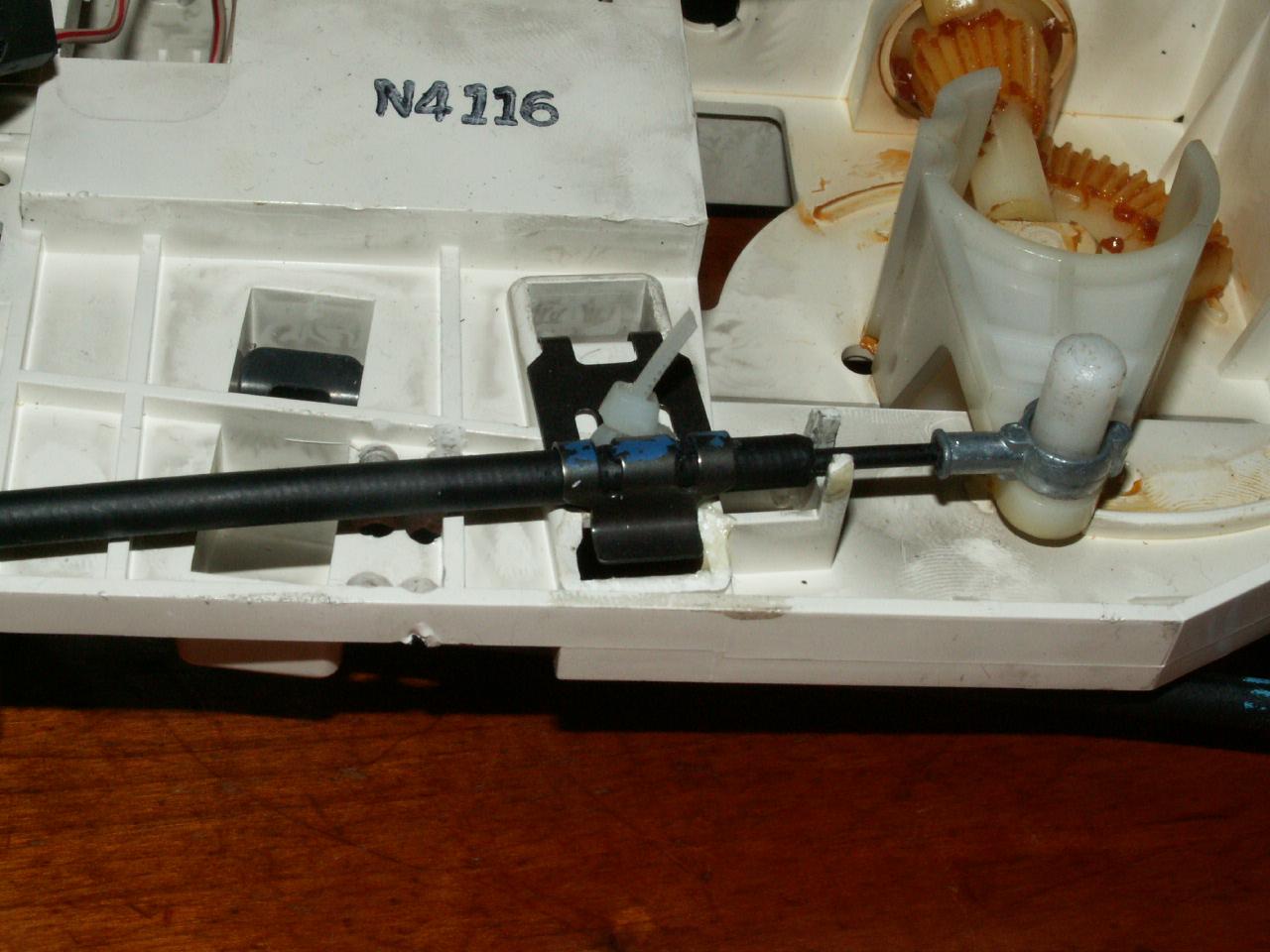

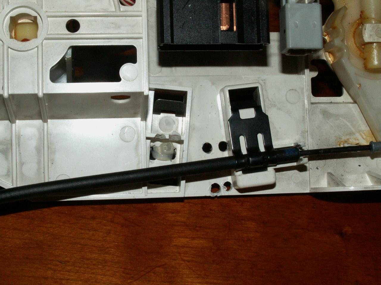

James:muzes prosimte trosicku podrobneji popsat opravu toho bovdenu topeni?(ovladajici ventil vody do vymeniku).
Me se to urvalo taky...minulou zimu pořádnej výtlem V lete se do toho chci pustit.Ovladani pomoci ohnute pletaci jehlice a vrazenou rukou kdesi u prepazky je ponekud nepohodlne HaHaaa
Příspěvky: 1695 2004 Civic
James je teď offline  James
PříspěvekZaslal: 22.2.2010 , 21:58   Citovat
No tu su fotky, hned na prvej vidno co je zlomene, vyriesene to je salamunsky, ale kvalitne Úsměv
PICT0241.JPG, 150.35 kB
PICT0242.JPG, 168.18 kB
Příspěvky: 416

Óóó.Tisíceré díky je to dobrý přátele

mas stastie, ze mam celu tu stredovu konzolu vytiahnutu v izbe lebo vymienam vypalene ziarovky osvetlenia ÚsměvÚsměv

James napsal:
to co si tak pěkně opravil ,ale není přícina poškození kouř
Příspěvky: 142 2004 Accord Tourer
PříspěvekZaslal: 22.2.2010 , 22:34   Citovat
doktorhonda napsal:
nazdárek strejdo hele ta fotka z mini mikro srazíku se tě moc nepovedla vynechal si mýho mazlíka kouř
.. protoze jsi nebyl tak skalni jako my, abys tam mrznul az do konce .. Velmi šťastný pifko
pricinou je zrejme poddimenzovanost toho plastu? prasklo to samo od seba pouzivanim tocitka...

James napsal:
prasklo to proto že máš z nějakého důvodu zvýšený odpor na klapce uvnitř topení která reguluje průchod vzduchu přes radiator.Může se to stát třeba když někdo před tebou vyndal pylový filtry nebo tam vůbec nebyli jestli to je 1,4 bez A/C
