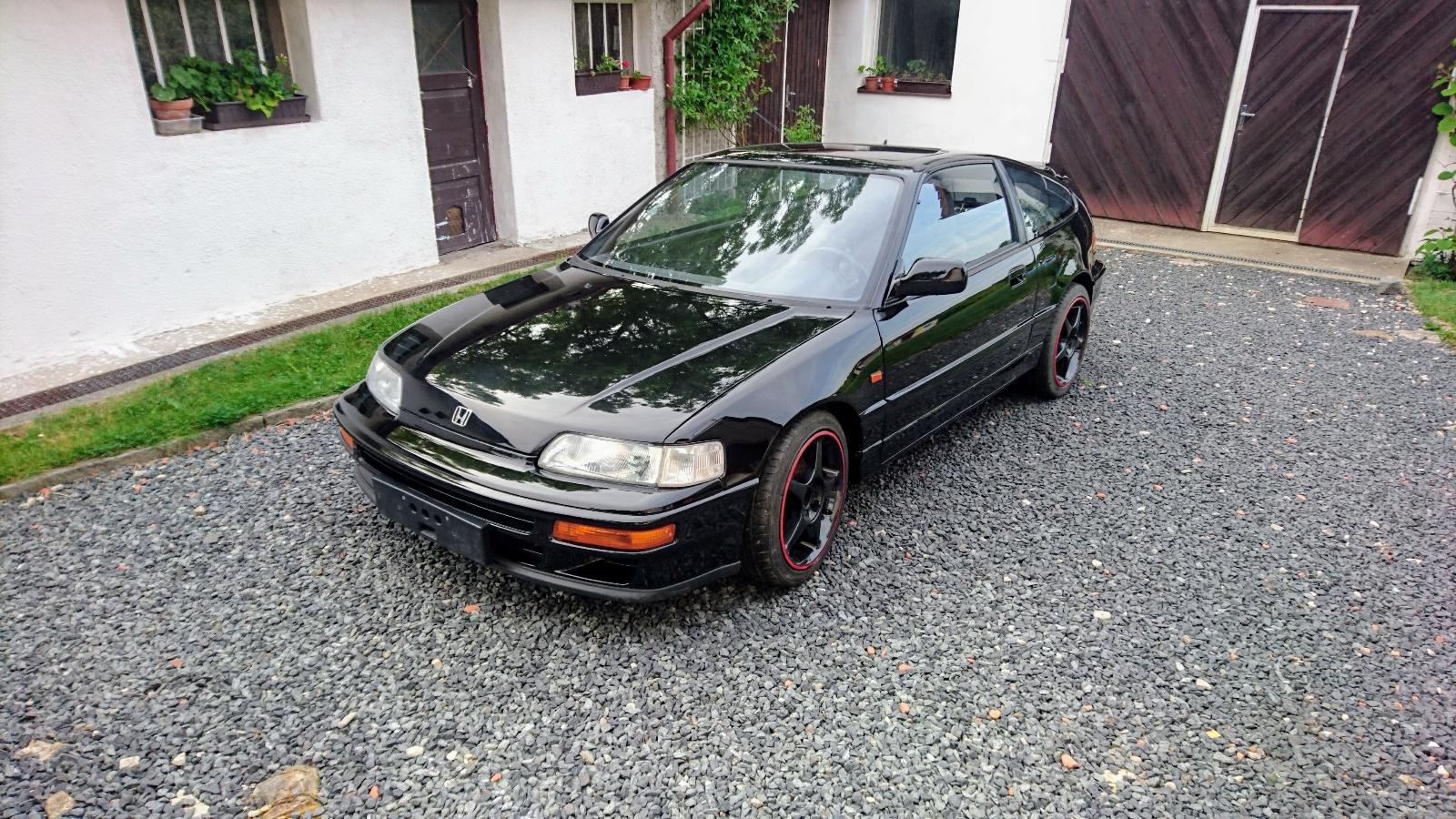

PříspěvekZaslal: 11.2.2018 , 13:46   Citovat
Cody napsal:
Hynku ty stále ještě stavíš EE8?
To již bude 10 let ne? Úsměv
Jinak mne crx ustřelilo na sníženém AB podvozku i na sériovém takže je to jedno...jde spíše o techniku jízdy kdy neplynovat přímo v apexu ale až za ním nebo pokročilí před a pak to domotat rukama Úsměv
Jojo, už to nějak dobu trvá Velmi šťastný ještě potřebuji vnitřek a podvozek

PříspěvekZaslal: 11.2.2018 , 13:51   Citovat
A ještě že předu Velmi šťastný aktuálně je tam nějaký noname podvozek snížení 40mm a je to uskákaný

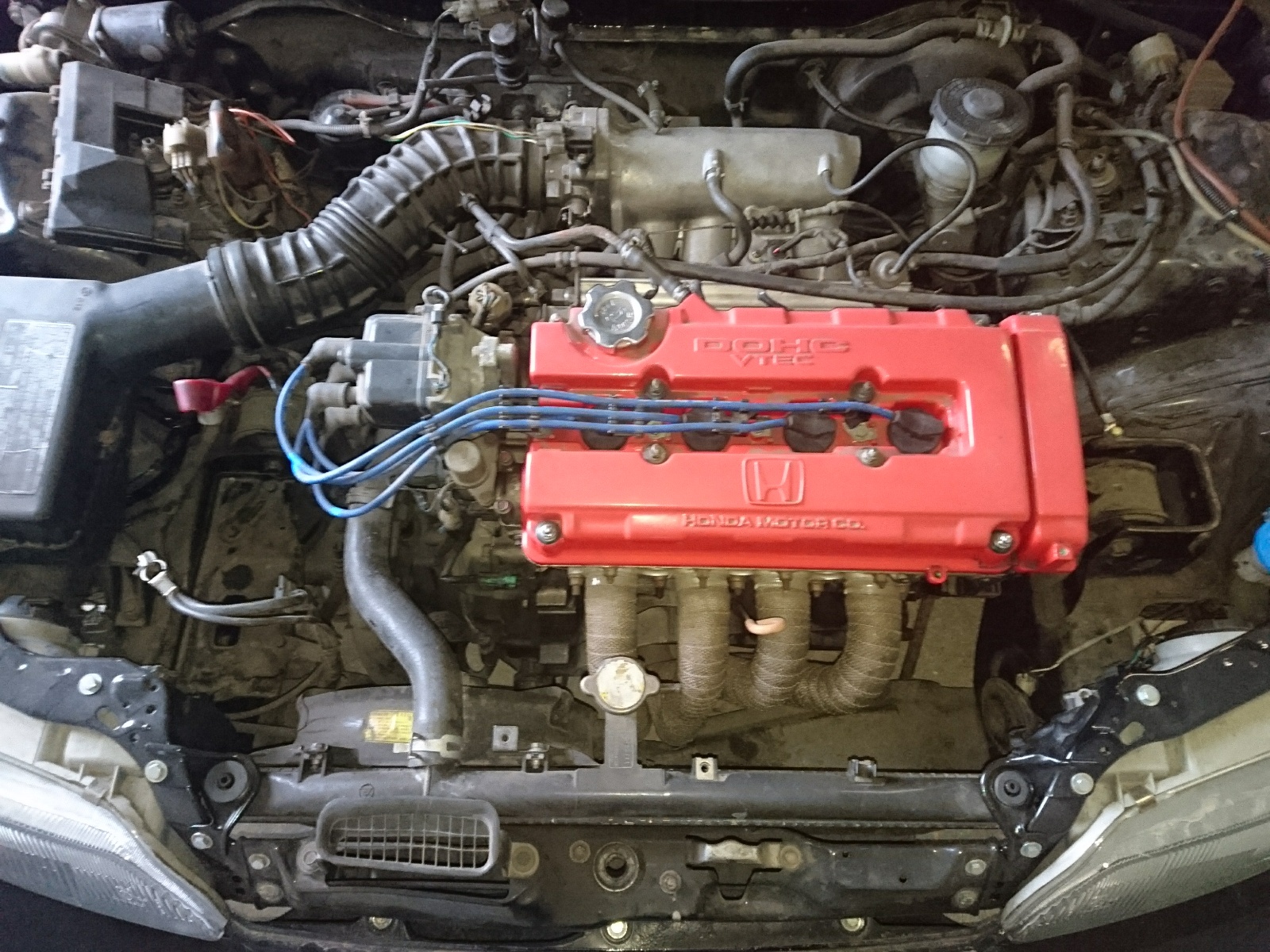

Dobrý OK kam zmizela šachovnice?
máš tam ty červené chladičové hadice-foto motoru? Úsměv

PříspěvekZaslal: 11.2.2018 , 15:01   Citovat
Šachovnice ustoupila novému laku a už nebude... Motor je zaprášený,musím přehodit chladič a ty hadice,ale jinak motor vrčí a docela to i jede,doufám že bude držet Honda
