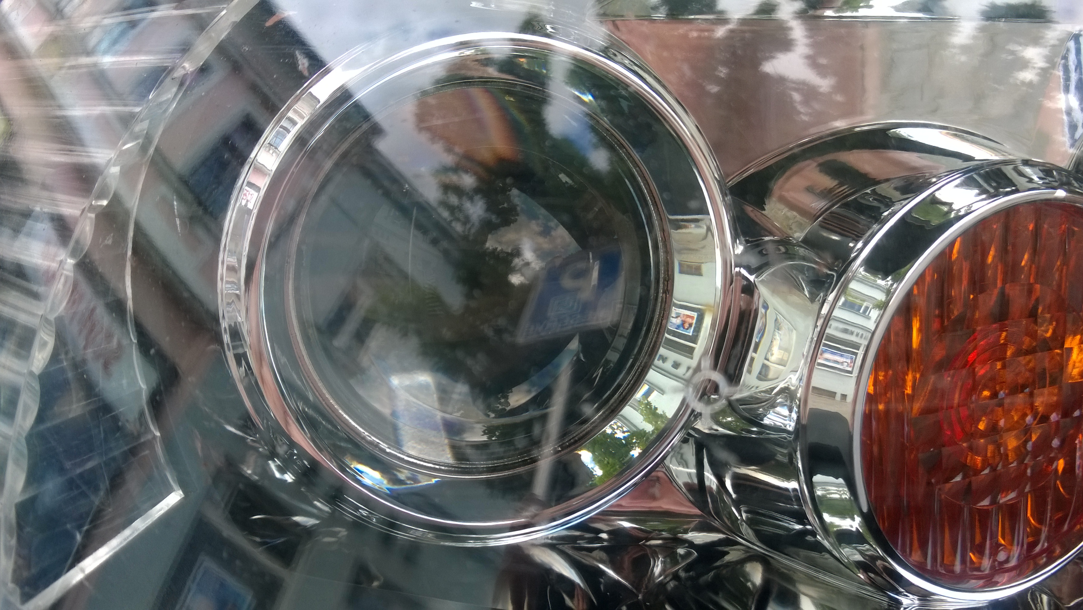

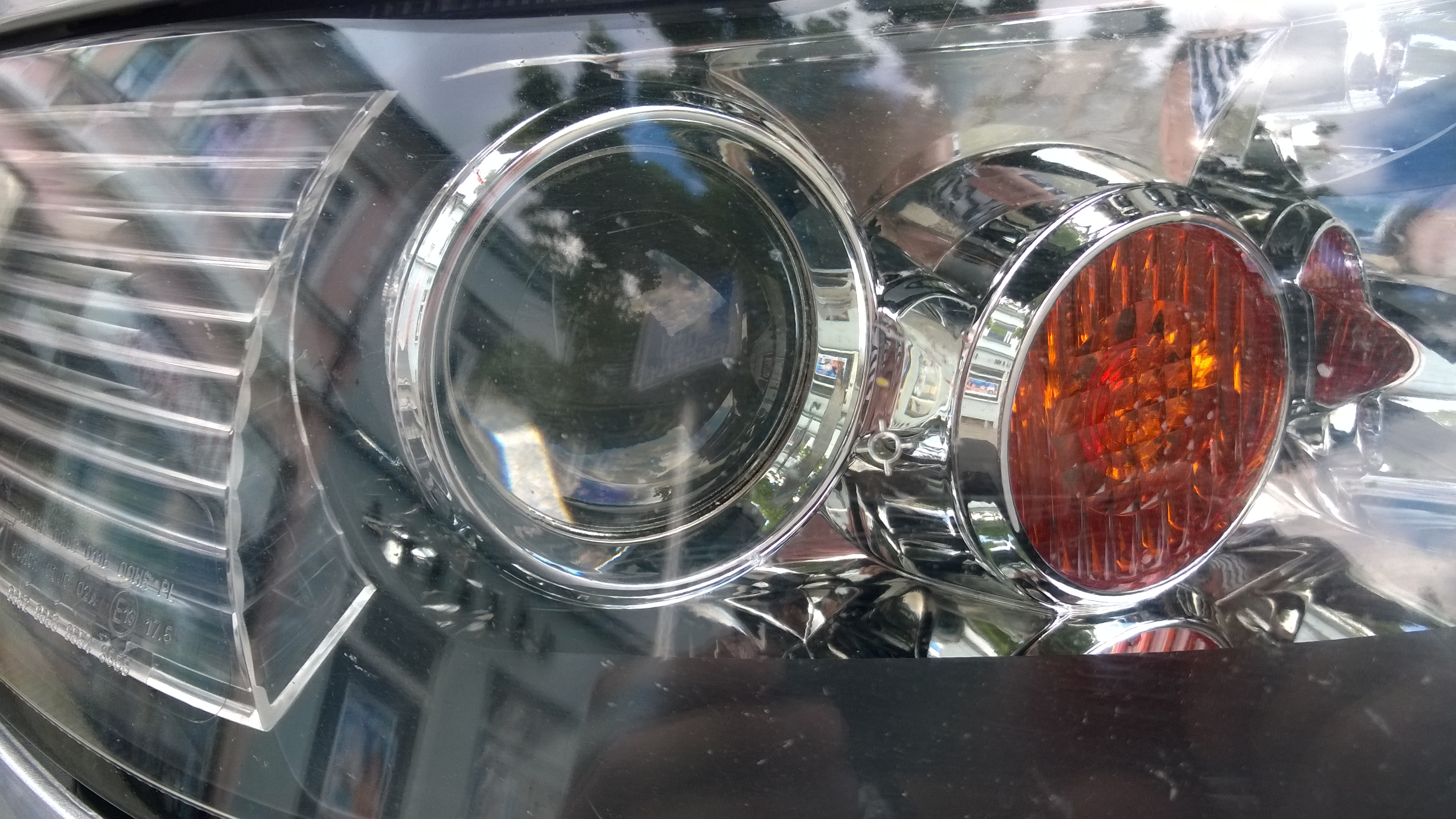

Příjde mi, že mi potkávací světla taky málo svítí, tak jsem si pročetl tohle forum a návod, ale nepřijde mi, že bych měl nějak mléčné, nebo poškozené čočky, alespoň takto na pohled.
Co si o tom myslíte?

1. Aké tam máš žiarovky? - skús nsprvOsram NBU
2. Aj malá vrstva prachu na čočke ktorá nie je z vonku viditeľná zoberie aj 15-20% z výkonu.- vyčistiť podľa návodu
3. Sú´ správne nastAvené? - nastaviť
Ak šplníš všetky 3 body, tak si narazil na limit halogénov na A7G. Potom už je iba cesta LED /HID Mrk

A co takhle vypálené parabolky?

No asi vyzkouším nejdřív ty žárovky, mám tam teď nějaký obyč ze sady žárovek, co tam měl ještě předchozí majitel (z Francie) v kufru. Potřebuju jezdit každý den teď, takže se mi nechce do rozdělávání světel, nárázníku... Nebo myslíte, že bych ty čočky mohl nějak vyčistit, aniž bych to celé demontoval?

Jo ešte som zabudol, vypálenej paraboly.
Nie musíš dať dole svetlá, robota na cca 1/2 dňa, nič hrozné

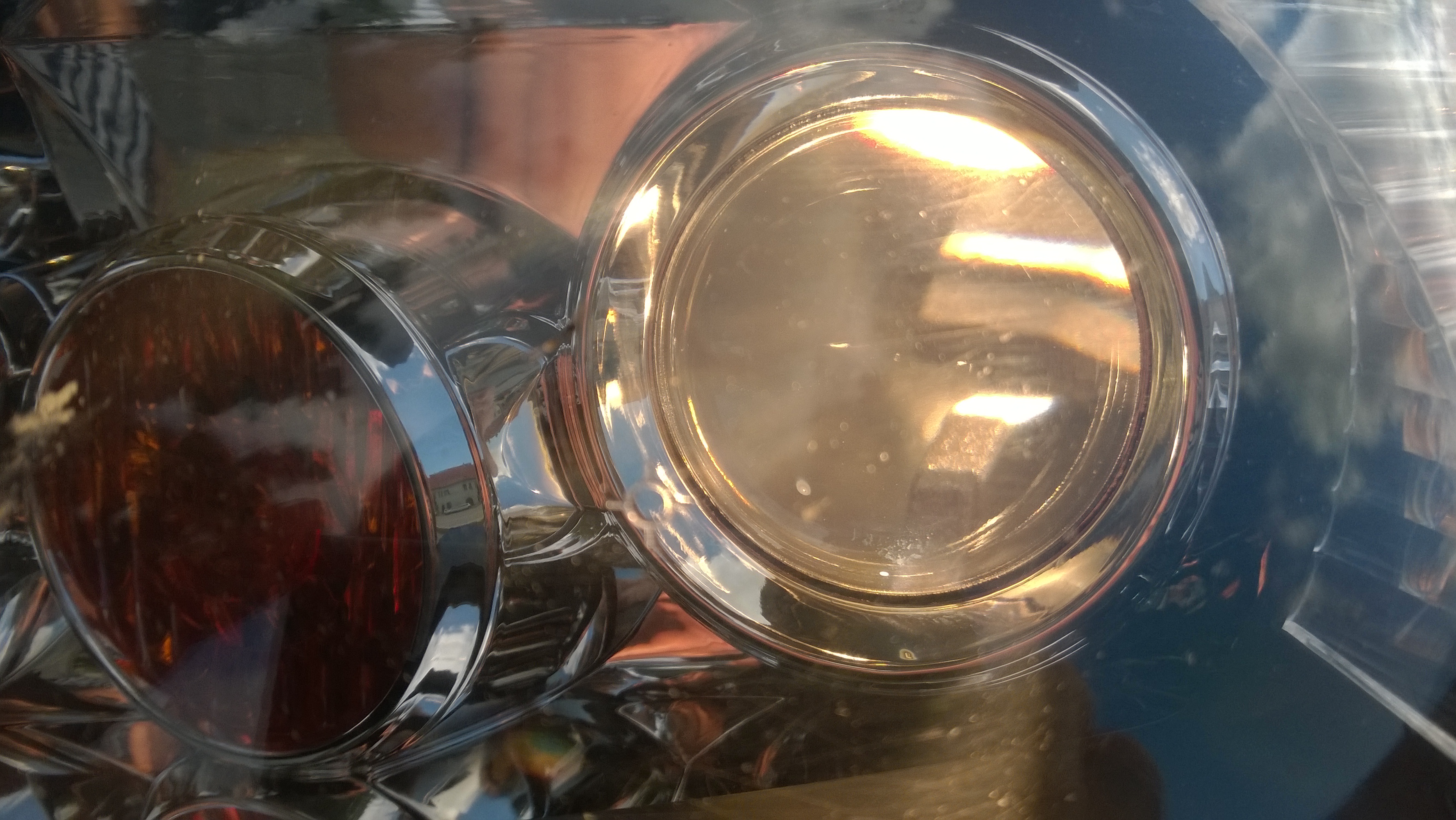

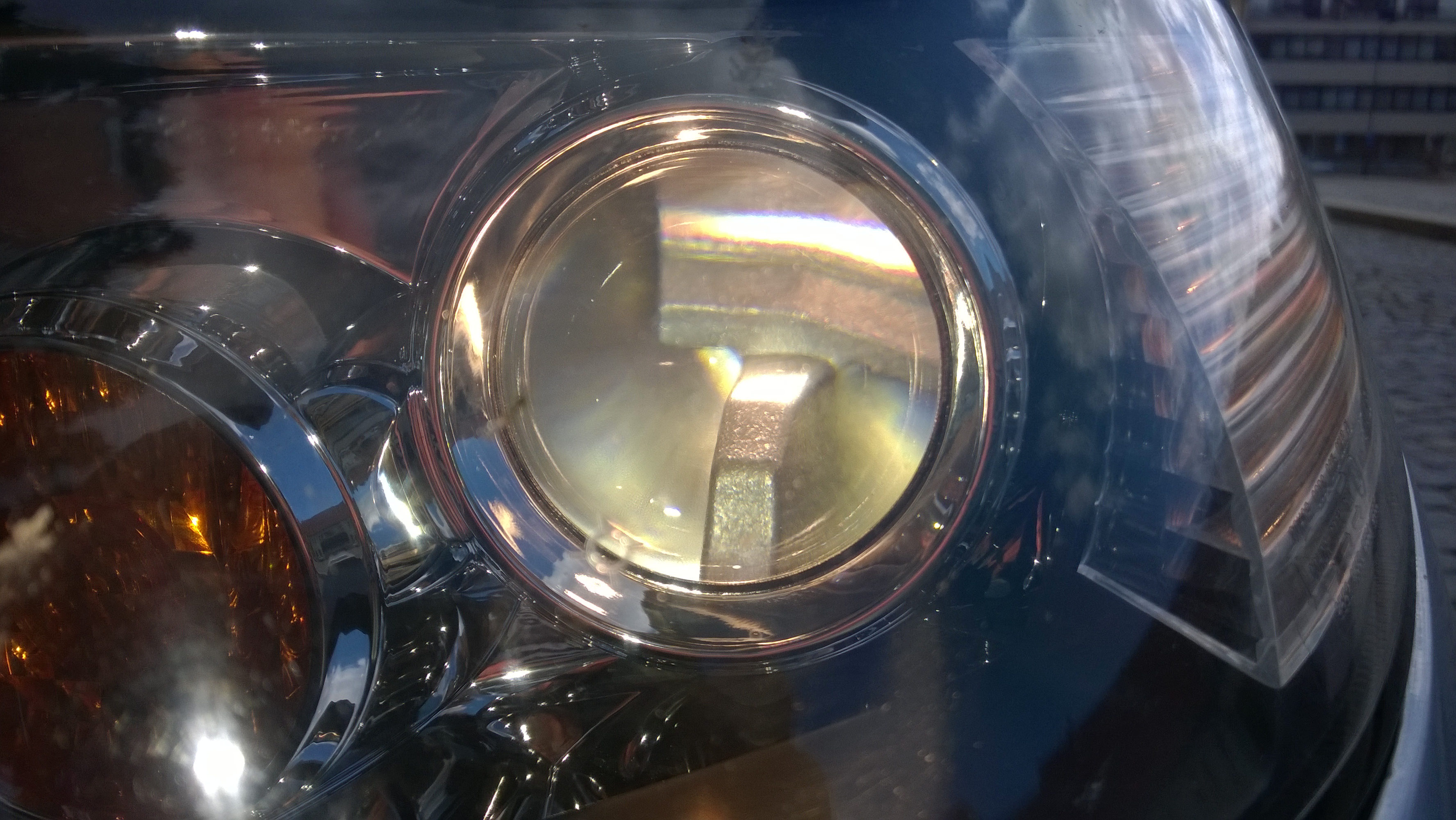

Repasované paraboly po půl roce...musíme najít příčinu...

Nic moc teda...

[quote="Dopis"]Repasované paraboly po půl roce...musíme najít příčinu...[/quote] kdo to repasoval a jak ? doufám že ne tim radoby chrom sprejem :ehh: jsou s plastu nebo plechu ? na plastu original totiž neni chrom co zname ale neco jiného...

Prelude 90: Na A7g nejsou žádný plasťáky,ale hliníkový...
Dopis: To je pokoveno u pana Náhlovského?

¨hmm a to je možna ten problem proč se vpaluji když hlinik tak dobře žere teplo jestli je tam z duvodu chladiče tak na ukor životnosti odrazove plochy vybojky ikdyž je xenon tzv.studene svetlo přeci jen neco vydá...ale to je jedno ja se ptal cim to kdo repasoval pze jestli tam probehl ten sprej tak to bylo uplne zbytečneeee ...

Kde to bylo dělané ti odpoví jedině Dopis. Jinak s tím sprejem si snad děláš legraci,to snad nemůže vůbec nikoho napadnout.
Jinak pokud tedy hliník odebírá teplo,tak by se ta vrstvička přepalovat neměla,u plastu by to mělo být horší a co tak čtu,tak plastové paraboly se berou jako taková "oj.....a" dnešní doby. Jinak podle fotky to jsou halogenové paraboly a ne xenonové...

PříspěvekZaslal: 6.11.2016 , 14:06   Citovat
Kmóďa napsal:
Prelude 90: tak to opravdu ne
Kmóďa: ano
Jinak hliník hlavně teplo dobře vede, čili odebírá zdroji (vzduch v parabole) a předává okolí (těleso paraboly a následně i skrze uchycení na těleso s čočkou). Plast. paraboly snad u projektorů ani nejsou (?)
Markos pracuje na zjištění příčiny...

PříspěvekZaslal: 6.11.2016 , 15:07   Citovat
Zisťujem príčinu priamo u Náhlovského. Musela niekde nastať chyba v procese, pretože by to malo byť chránené este kremičitanovou vrstvou aby to vydržalo čo najviac. A nie chróm tam nie je, tam sa používa hliník alebo nikel myslím

Repasoval jsem před necelým rokem a už také zase vidím v noci skoro prd. Ze začátku to bylo super. U mě to ale možná bude i poškrabaným plexi, které vypadá, že už ho někdo dřív zkoušel leštit / brousit, ale marně / špatně.

zažloutlé (i lehce) plexi dělá hodně... použil jsem 3M leštící sadu a výsledek byl znát

Leštenie plexi : bez lakovania je to do pol roka zase žlté. Dvojzložkový priehľadný lak to zakonzervuje proti UV. Origo plexi je už s touto úpravou.
Čo sa týka potenia, objednať "butylová šnúra" a narvať to všade kde je fuga. Skontrolovať tesnenie pod balastom, resp. pri diaľkovej žiarovke.

Zažloutlé ne, spíš totálně vyžrané-matné, špatně průsvitné. Zrovna v místech, kde jsou potkávačky. Prý od slunce. Říkal mi týpek, že tam dochází klidně k 30-40% ztrátám.

Ano. Veď len špina na čočke vie urobiť 20%, plus plexi a polka výkonu je v háji...čo pri halogénoch = NIč nevidím

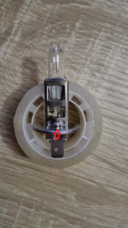

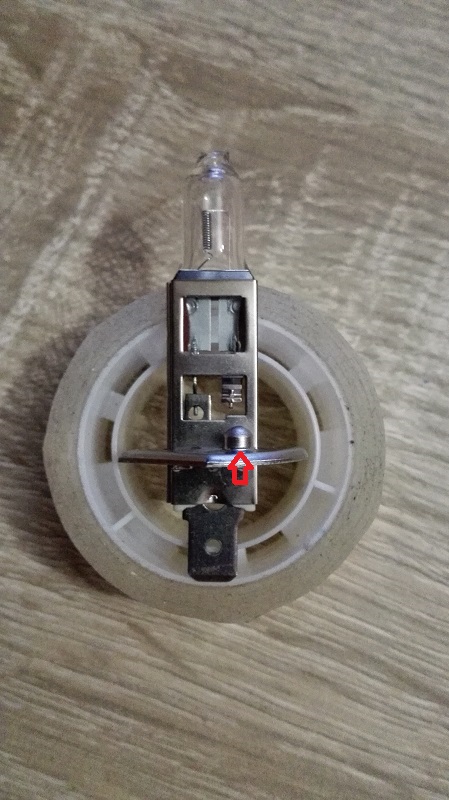

To si děláš jen legraci ne? Žárovky H1 nejdou otočit,jdou jen v jedné pozici. Jak strčíš žárovku do té bílé patice je fuk,ale do světla to celé jde jen v jedné poloze,useklá patka vychází vždy nahoru,jinak tam ta žárovka nesedne. A lom světla je jak píše Vaciii,žárovka s tím nemá co dělat...
OK presne tak.

Ještě můžu ukázat proč nejde obráceně. Kvůli tomu růžku ne,ten je tam spíš kvůli orientaci asi,alespoň u světel v Accordu. Ale v té kovové patce jsou dva výstupky. Zatímco jeden je na středu žárovky,druhý je více ke kraji,takže když ji otočíš,výstupky a tudíž celá žárovka nezapadne tam kam má. Tady je foto...
