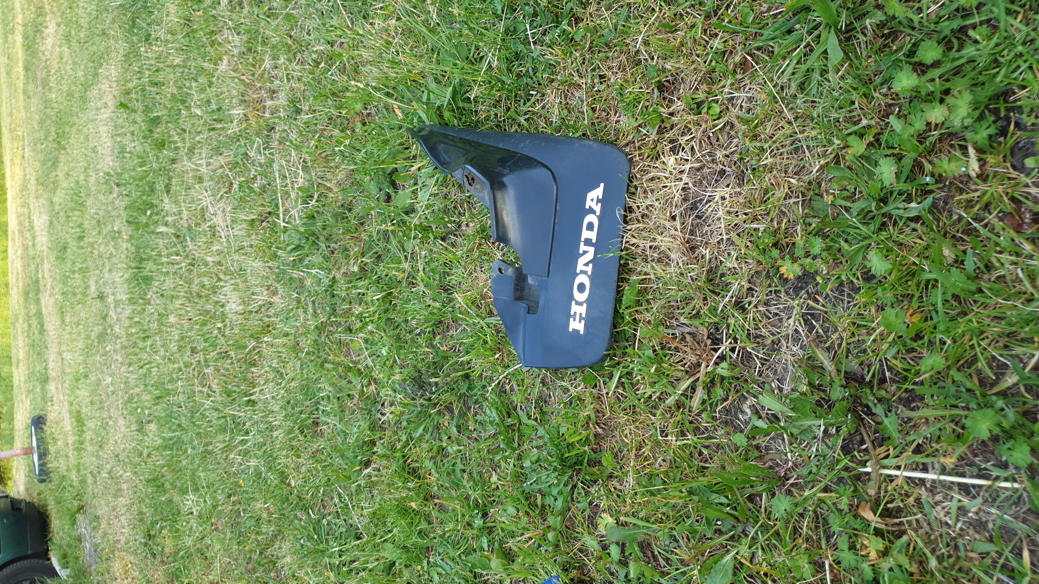

PříspěvekZaslal: 15.7.2019 , 21:29   Citovat
Hele koukám na to,jakou máš výšku vozu, a třeba podle zástěrky (přední),tak pokud jsem měl šuplíka na originálním podvozku a sériovém obutí (14×60),jsem měl okraj zástěrky od asfaltu 12 cm.Tady to vypadá,že ho máš docela nízko

PříspěvekZaslal: 16.7.2019 , 7:27   Citovat
Jo.Ty máš kratší zástěrky.Ja to snížit o 2cm,tak s nima dru.Delaji se 2 výšky.Aj na c4g.Nevim proč na Q4" je to vysát.Pod práh strcis plastovou židli s IKEA

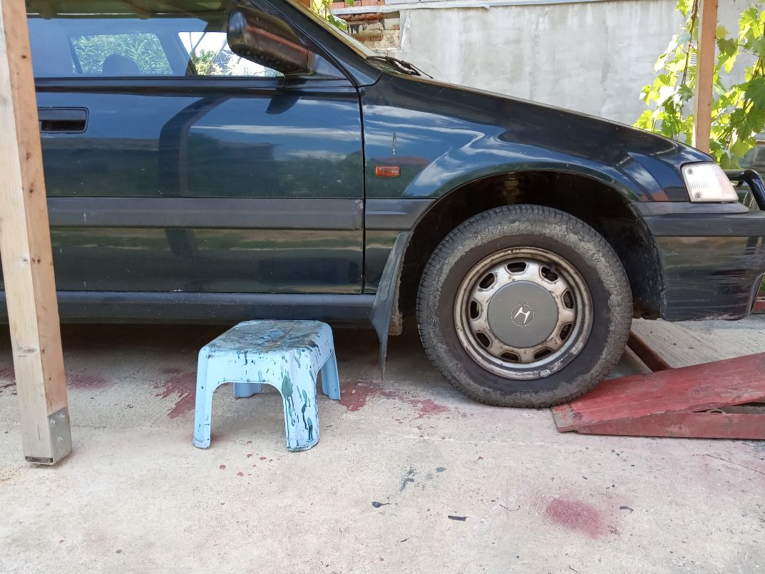

PříspěvekZaslal: 16.7.2019 , 8:09   Citovat
Jo.Ja sem ti to říkal.Mozna by to chtělo i zvednout malinko oproti sérii:-)

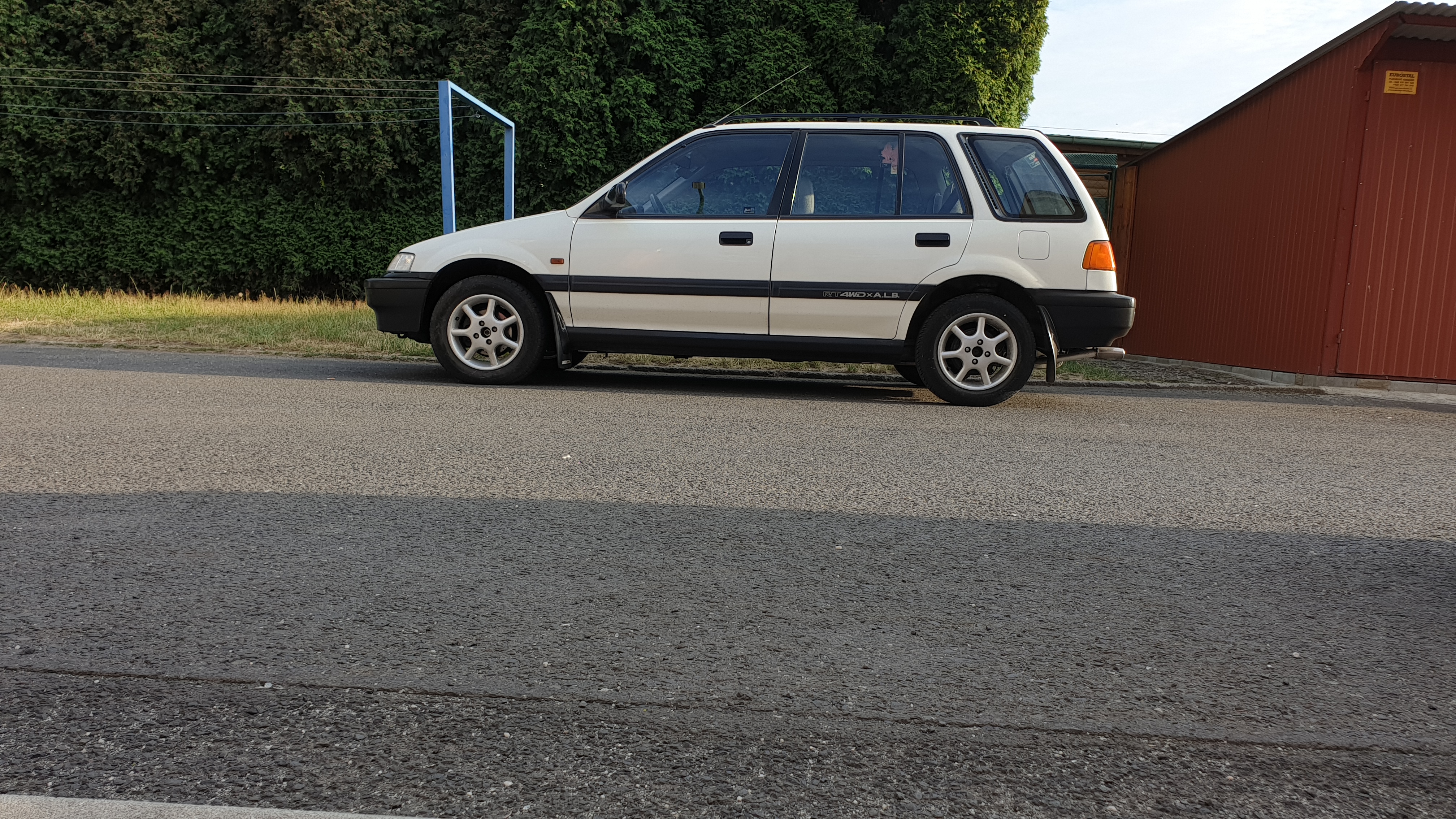

PříspěvekZaslal: 18.7.2019 , 17:22   Citovat
Ahoj Zede,tak jsem obnovil tovární nastavení pořádnej výtlem ,ze šuplíka je zas suv Velmi šťastný .Už jsem zapoměl, jak dokáže být komfortní a pohodlný.Prostě boží.Pak ještě hodím foto,jak to vypadá
Příspěvky: 235 1989 CR-X
PříspěvekZaslal: 18.7.2019 , 17:41   Citovat
Jo nahod to sem.Ja mám u shuttla v TP pouze ty 13", když jsem to auto dělal,tak jsem to měl na 14" a židle pod to vešla,teď chybí 2cm, nechápu.

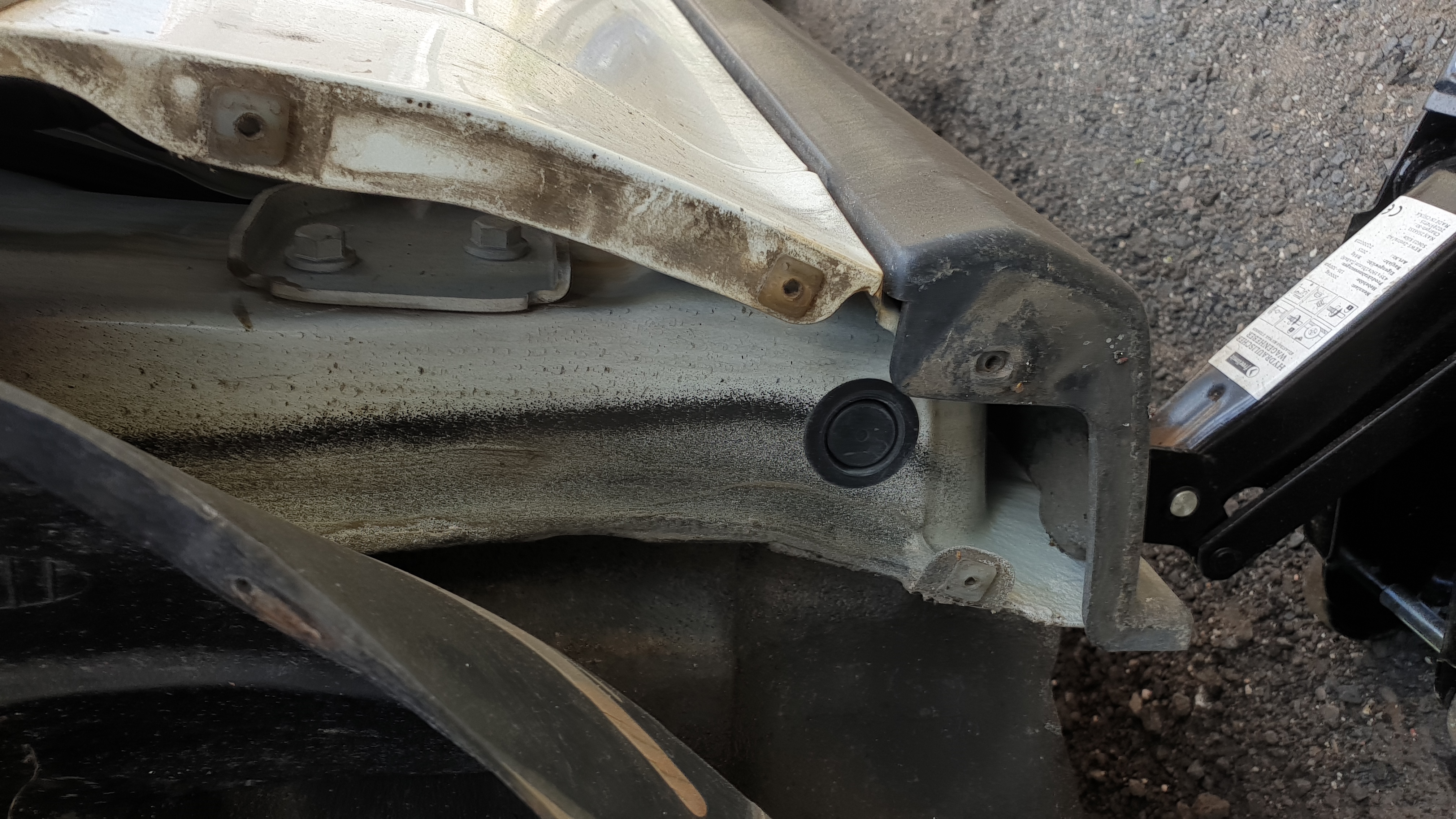

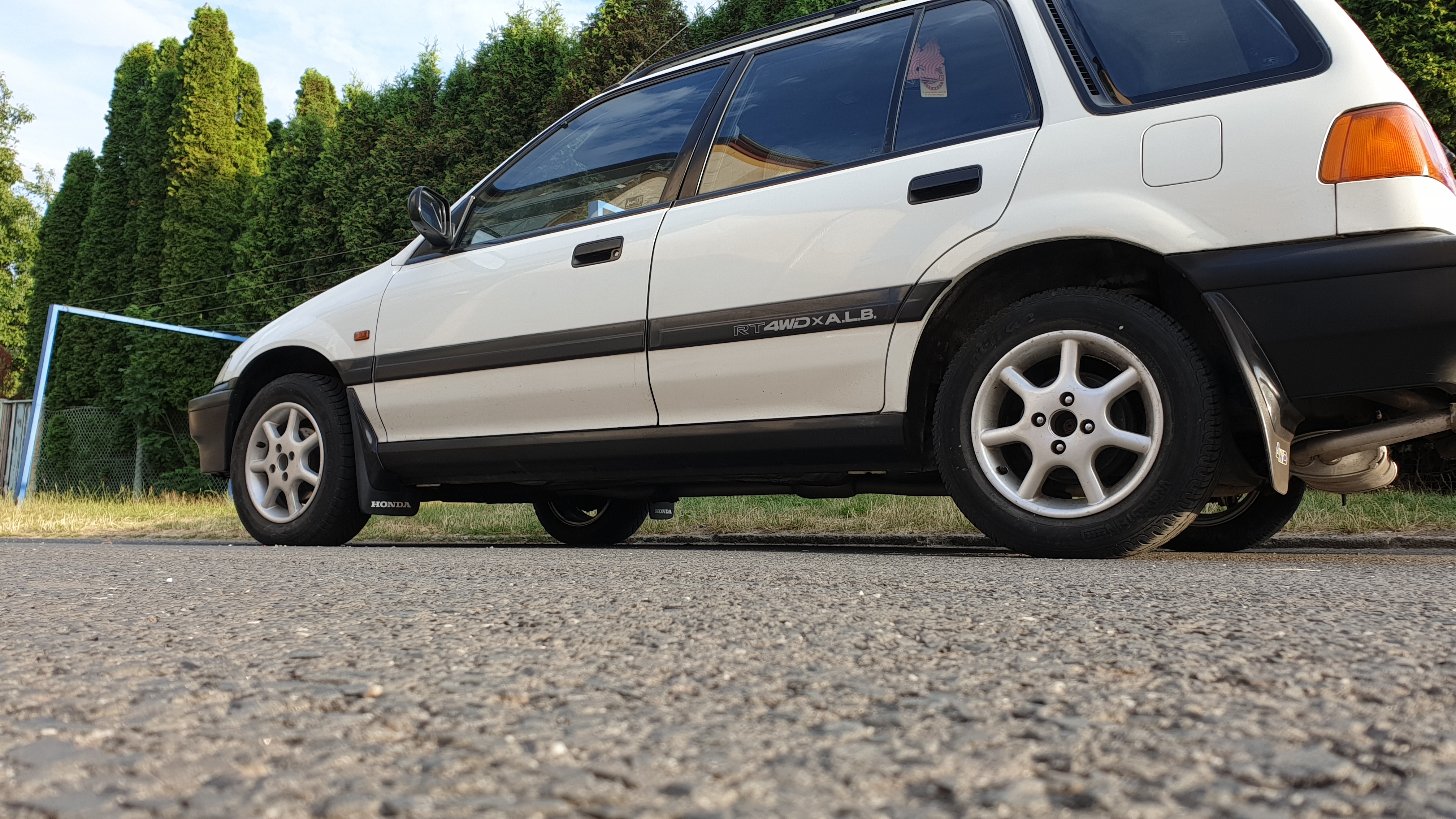

PříspěvekZaslal: 18.7.2019 , 19:13   Citovat
Jo tuhle židli myslíš Velmi šťastný .Já si říkal, bůhví jakej gauč jsi pod to nenacpal pořádnej výtlem .Skočím to vyfotit a změřím výšku od asfaltu, hned vedle zástěrky, takovouhle židli nemám Velmi šťastný .Jinak tady mám zatím foto,když jsem dával zástěrky, tak jsem nakouknul pod podběhy. Absolutně nulová rez,jen trochu prachu a špíny.Čekal jsem aspoň trochu zrzky,že se bude klubat ven Velmi šťastný .Ale vůbec mi to nevadí Velmi šťastný Velmi šťastný .Jinak kola mám 185/65/14 ,předtím, na tom sníženém jsem měl 195/45/15 a ty 15" byli o 1,5 cm menší než tyhle 14".Záleží hodně na profilu pneu,než na velikosti ráfku.
20190718_130925.jpg, 3.1 MB
Mickey Mouse je teď offline  Mickey Mouse
PříspěvekZaslal: 18.7.2019 , 19:21   Citovat

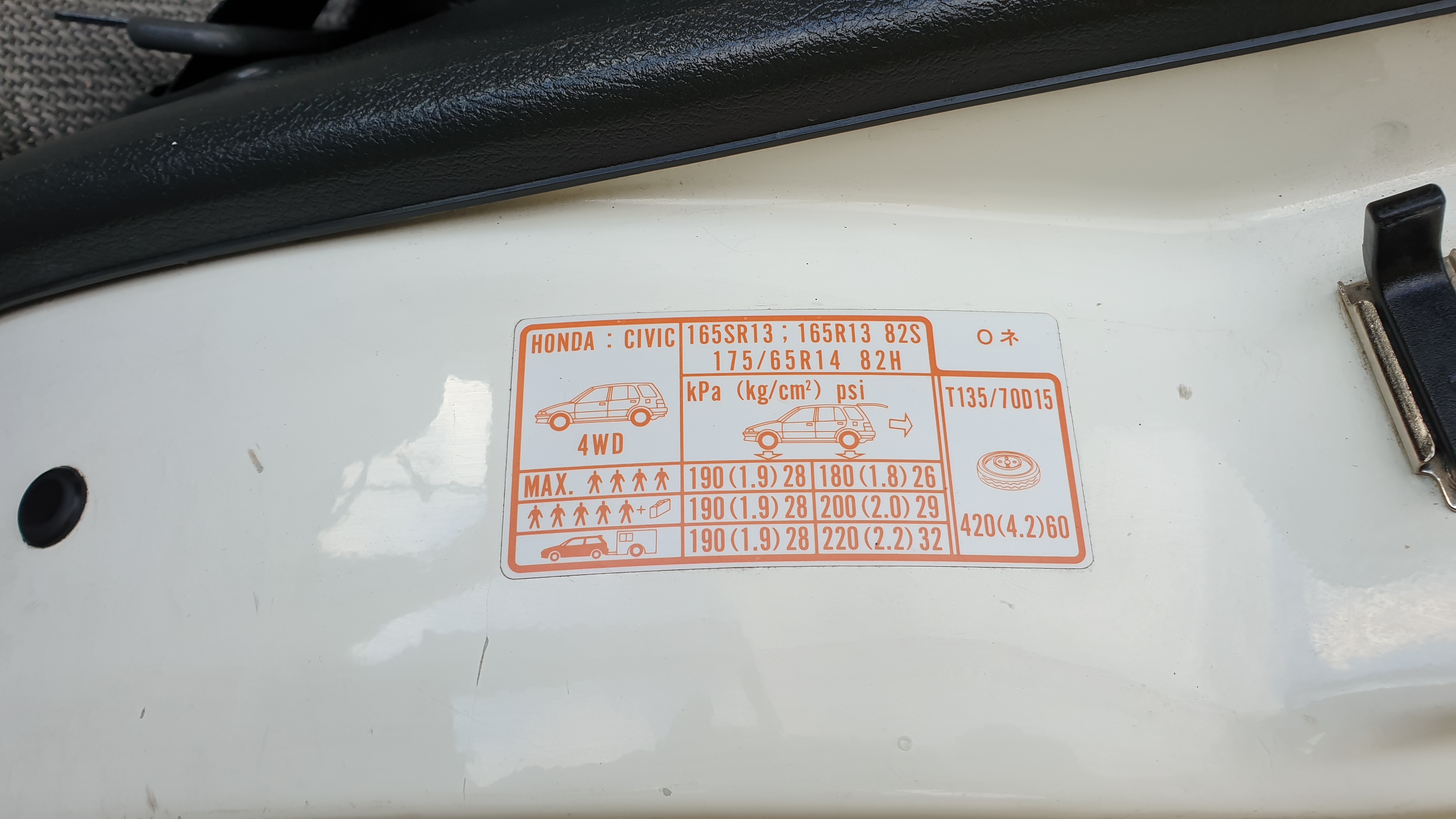

Tak hnedka za zástěrkou je to 22cm a pár mm.Ty 14"mam normálně zapsané v tp
20190718_191542.jpg, 3.21 MB
20190718_191616.jpg, 4.21 MB
PříspěvekZaslal: 19.7.2019 , 16:52   Citovat
Mam na tech 13" 21cm,takze je to asi normal.Ja mam jen 13" v TP,na zadnim podbehu na stitku mam jen 14".Co jsem videl druhy TP ze shuttla ma tam 13" i 14",ale mel tam d16a6 88kw a i kdyz byl 4wd mel na tazne zapsane hodnoty na 2wd,ja mam 1400kg na kulu,coz je vyjimecne spravne.

PříspěvekZaslal: 19.7.2019 , 20:29   Citovat
Štítek na podběhu mám stejný,údaj o tažném taky,jen já mám napsáno 85kw a místo 14"jen 13".Dojezdovou mám taky 15".Ty úředníci píšou ty papíry pokaždé jinak.

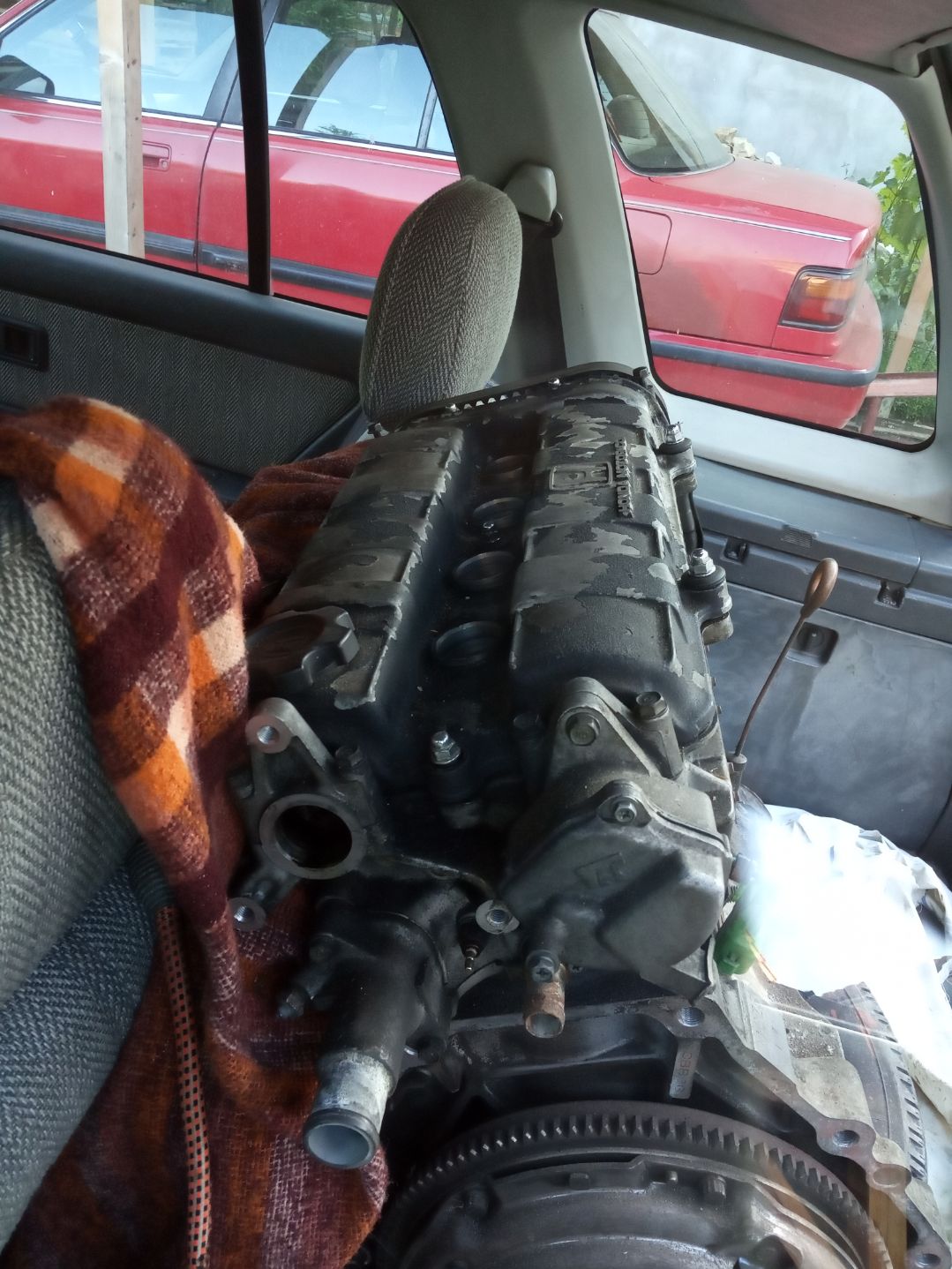

Tobě to jede velice pěkně.No já jsem to nevydržel a začal rozebírat a zatím jen okometricky vypadá dobře.Kliku jsem ještě nevytáhl,ale axiální vůle kliky malá a ojnic také.Jak bude chvilka,tak to dnes kuchnu.
Jinak motor čistý,svíčky mají všechny stejnou barvu,vačky krásné,válce neposkrabane,ale vypadá že to někdo honoval, protože je trošku vidět vzorek a nemá u vrchu rantl,tak uvidím,jak začnu měřit.
Jinak na sacím koši čerpadla 2špony,ale ocelové, vypadají jak z vrtání díry.Hlinikove špony žádné.
Snad budu mít večer čas sundat kliku a čerpadlo.
Příspěvky: 1467 1989 Civic

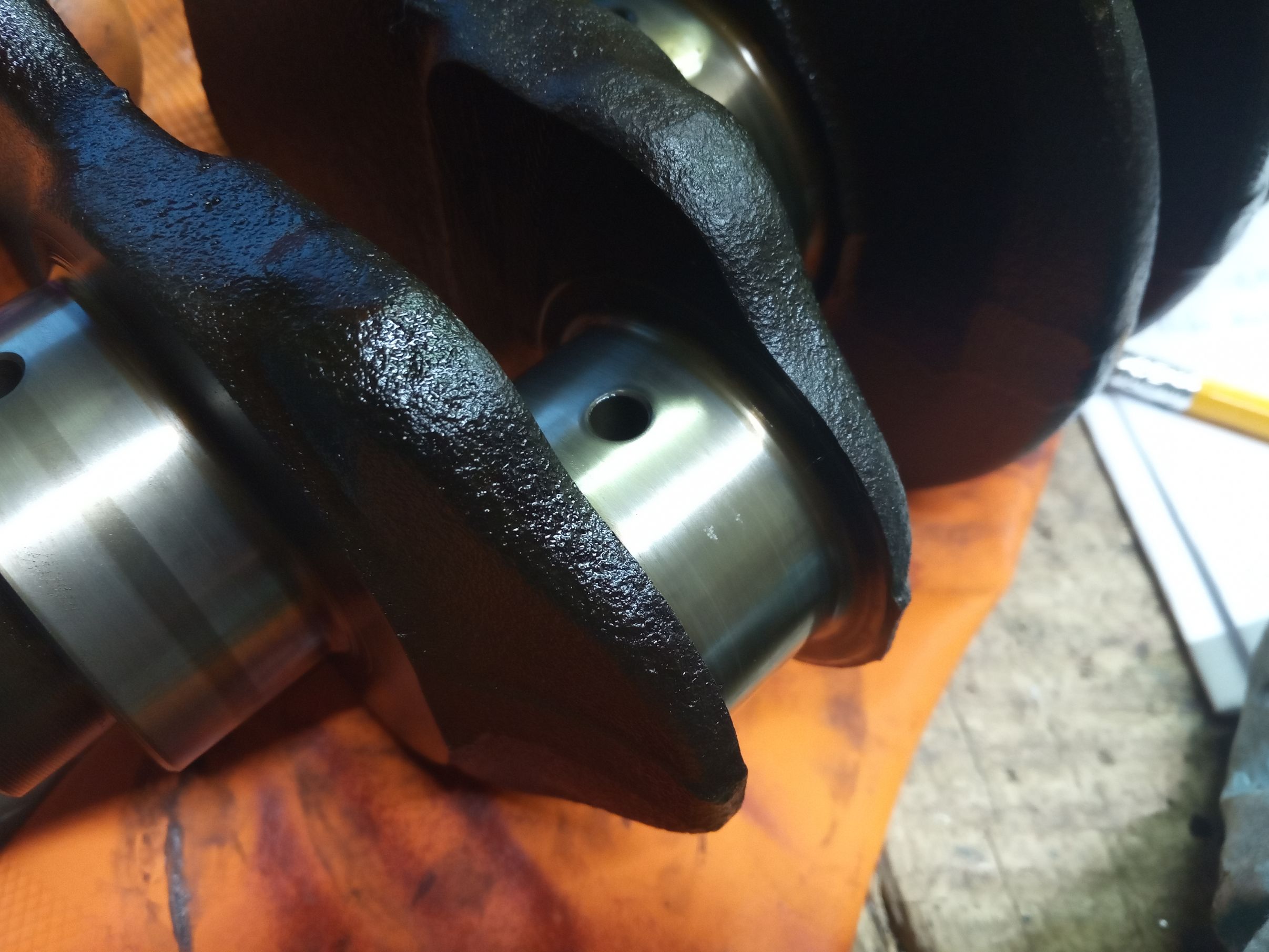

PříspěvekZaslal: 24.7.2019 , 11:24   Citovat
Včera před spaním jsem vyhodil ven kliku,šálky mají asi tak standartní opotřebení, axiální vůle kliky a ojnic+stav válců lepší než na mém autě.Na olejovém čerpadle v krytu jedna malinkatá rýha.Klika vypadala úplně super,až po podrobnějším zkoumání jsem objevil na všech ojničních čepech na stejném místě tyhle pidi škrábance viz.foto.Je to lehce cítit nehtem.
Buď to rozlestit,nebo nechat být,nebo se smířit,že je takový krásný motor bez klikovice.Dnes prohlednu pořádně ty šálky,večer jsem už na to neviděl.
Jo a ještě jsem tu kliku nezměřil mikrometrem a hodinkama.Ale ohnutá nebude,všechny šálky jsou ojeté stejně a dokonce je na všech vidět originální barevné označení.
